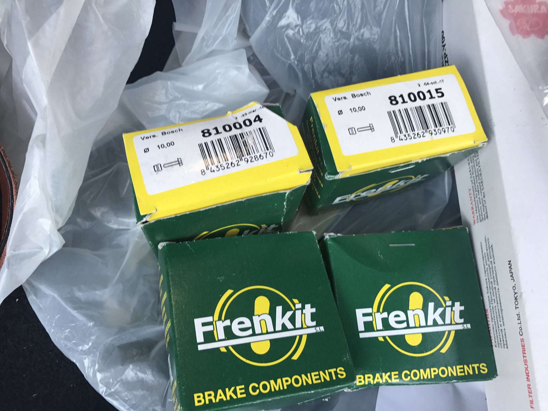

После покупки ощущал легкое бряканье в подвеске уважаемой Пули. визит в сервис на диагностику подвески, 300 рублей денег и механик с умным видом приговаривает все четыре супорта к замене направляющих, все остальное у Вас, сказал он, просто шикардос. Ну история с направляющими на хонда многогранна и недешева, родные болты и ремкомплект с резинками стоят как визит жены к косметологу. После изучения опыта коллег нашел, за очень недорого (320 руб/комплект) ремкомплект от нормального производителя
в комплекте есть все: 2 длинных болта, один из них с резинкой, два коротких, правильные чехольчики 2шт и смазка! Но блин, в коробках с разными партномерами были АБСОЛЮТНО одинаковые длинные болты! (оба комплекта оказались по факту от передних супортов)
В общем направляющие передних супортов заменены, а вот для задних направляйки оказались длинноваты. Будте внимательны.
P.S. Возвращаясь к началу поста: направляющие оказалось можно было не менять, нужно было пересобрать и смазать, а вот бряк был из за уставших втулок заднего стабилизатора. Уже заказал, жду . Механику привед!
P.S.S. В 2024 году на пробеге в районе 128 000 км начали скрипеть тормоза, разобрав увидел что на передней правой машинке заклинило направляющие и суппорт перестал двигаться. Причина оказалась в набухании уплотнительной резинки (такая резиновая муфточка прям в центре нижней направляющей, назначение которой предотвратить бряканье пальца) которая устанавливалась новая из этого самого ремкомплекта FrendKit. Заменил ее на новую. Все остальные резиночки и пыльники из ремкомплекта, спустя 45т.км, в отличном состоянии.

С seinsa такая же фигня только наоборот. Заказал на передние направляйки. В комплекте оказались на задние

Френкит я бы качественным не назвал. Есть Bosch в том же составе за адекватные деньги на передние суппорта. Артикул 0204104308. С задними от бош тоже проблема — пальцы вроде норм, а пыльники не те. Нужны такие же как на передних.
Спасибо. уже все открутили и прикрутили без потерь.
Аккуратнее с болтами, которые скобы держат. Я только 1 открутил. У остальных сорвал головку.
