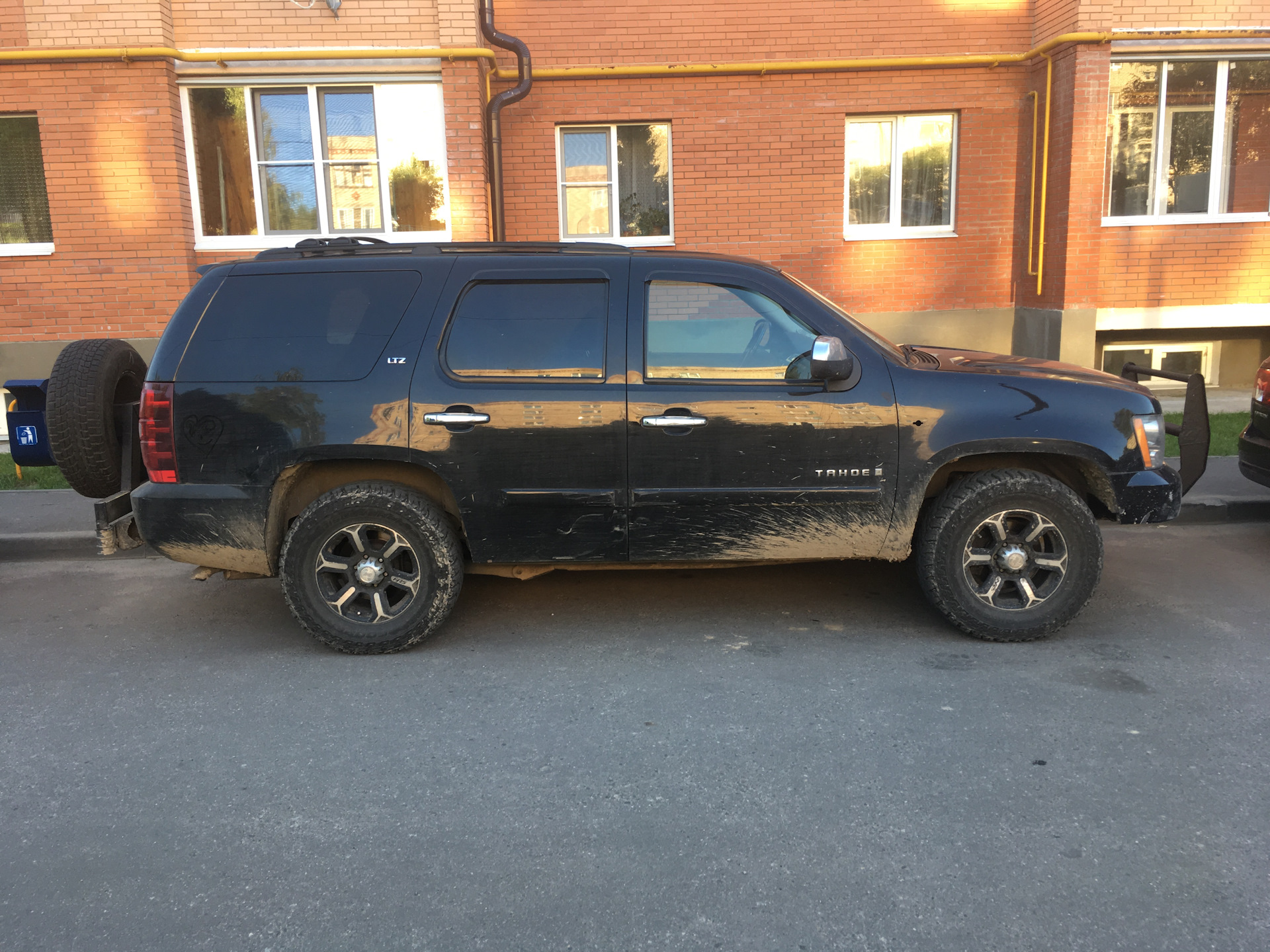

Остался у меня кенгурятник от старой Тахи.
И кенгурятник не простой, а самодельный. Верхняя часть от заводского пуш-бампера на 410й кузов, а нижнюю часть вырезали сами из 10мм стального листа. По высоте и глубине посадки резали под раму и боди-лифт Тахи.
Кенгурин получился очень мощный, за него и дернуть можно, и небольшое дерево завалить.
Решил его внедрить в Тошу. На удивление по высоте и ширине он подошел почти идеально.
Сверлим раму.
Рама хорошая, 2 китайских сверла сдались.
Готовим сам Кенгурин:
Крепежные болты тоже будут мощные: 14мм. Болтов нужной длинны найти не удалось, так что делаем из стальной шпильки.
Но кенгурин просто так не встанет с этим огромным и низким бампером. У меня к бамперам отношение простое: за что-то задел — не страшно, что-то нужно подвинуть — не проблема, где-то застревает — сильнее нажимаю на газ. Очень часто съезжаю с асфальта и бампер за все цепляется ибо очень низкий. Будем делать его выше.
Особо впечатлительным любителям низкого обвеса лучше дальше не смотреть, будет дикий внедорожный колхоз.
Вот такой вот он у нас в стоке. Огромный, низкий и уже изрядно потрепанный.
Без колебаний режем лишнее по изгибу.
Уже хорошо. Кенугрин встал.
Но выглядит не оч, как кастрированный.
Думаем, придумываем. Покупаем юбку. Та самая бесполезная херня, которая делает бампер еще ниже.
И тоже режем.
И соединяем с бампером. Получилось достаточно колхозно, торопился. Зато надежно.
Подгоняем и закрепляем главного виновника на место:
Едем тестировать новый клиренс (по бамперу) в поля.
Огонь, теперь найти место, где можно задеть бампером гораздо меньше. А если и нужно будет бампером копнуть немного земли, ему поможет кенгурин и площадка лебедки. Оставить бампер в лесу теперь можно не бояться.
А, еще я приклеил наклейку Monster Emergy )
P.S. Да, это незаконно без внесения в ПТС. Буду позже все оформлять.
В поездках весь обвес снимаю.

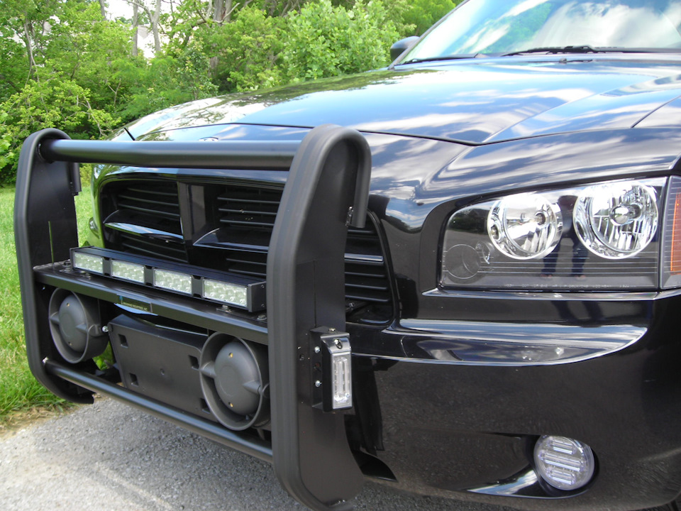

www.drive2.ru/l/8688662/ кенгурятник
Как настоящий полицейский 👍🏻
А может именно он и есть. Ценник только на них действительно конский.

а так по сути: верх сделан неправильно, он должен иметь загиб
С загибом все нормально. Верх от оригинального заводского Пуш-бампера.
не вижу загиба
А он есть)

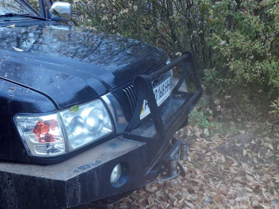

Цель стояла, наоборот, все сделать выше. Кенгурин по высоте встал отлично. Ровно так чтобы его было немного видео за компотом из машины.

А практичность элементарная: выше бампер — дальше застрянешь, крепче кенгурин — больше безопасность.
