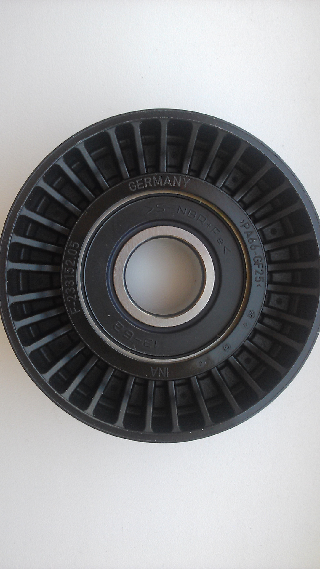

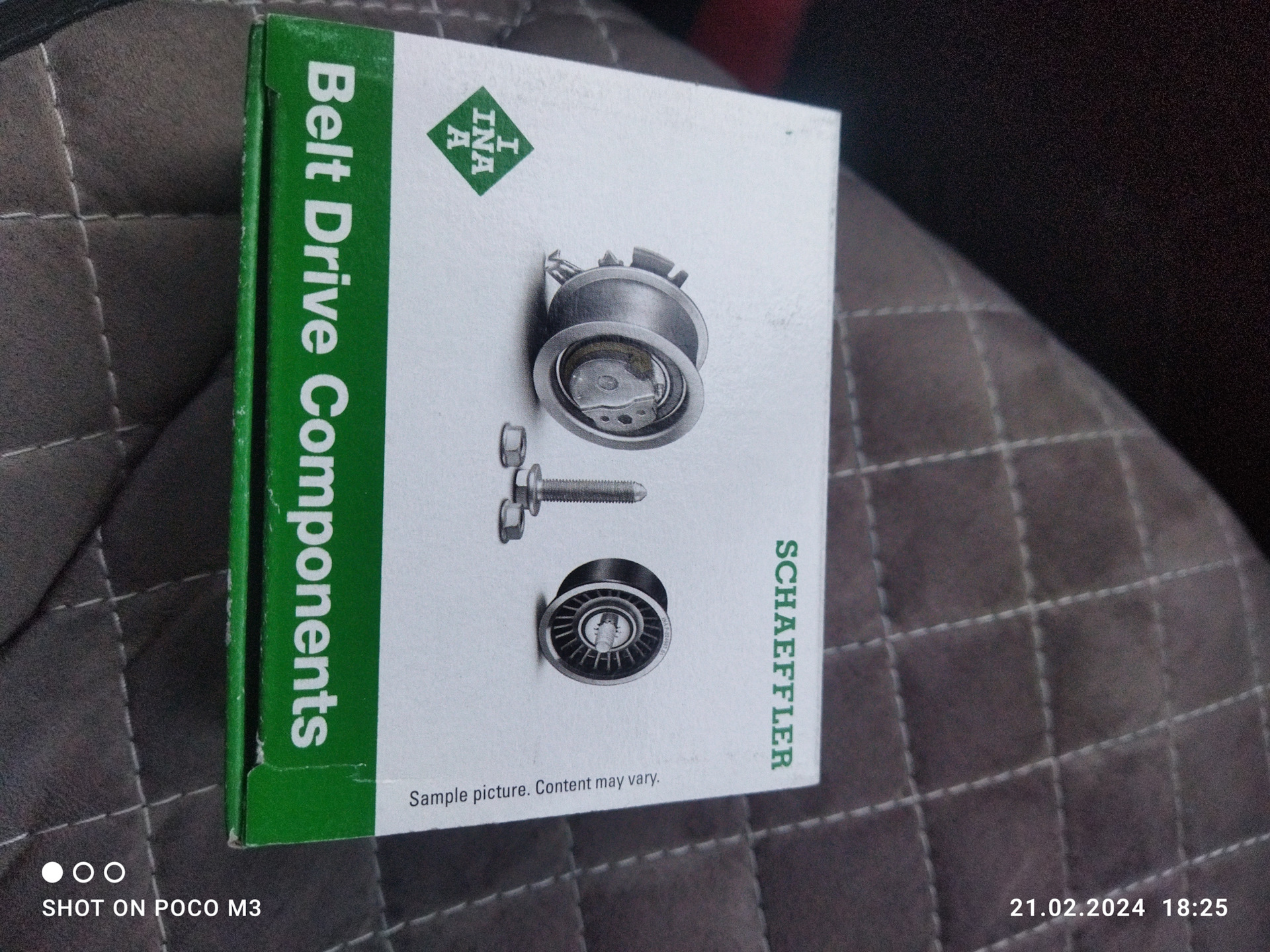

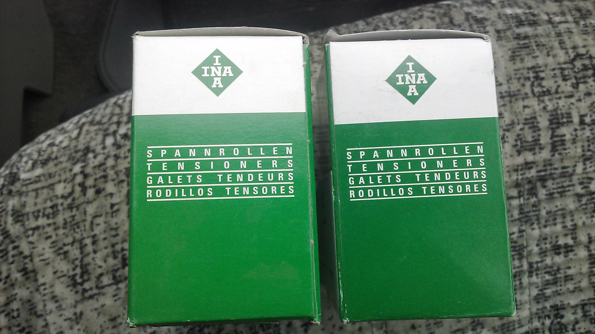

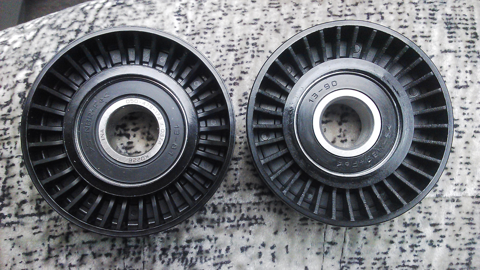

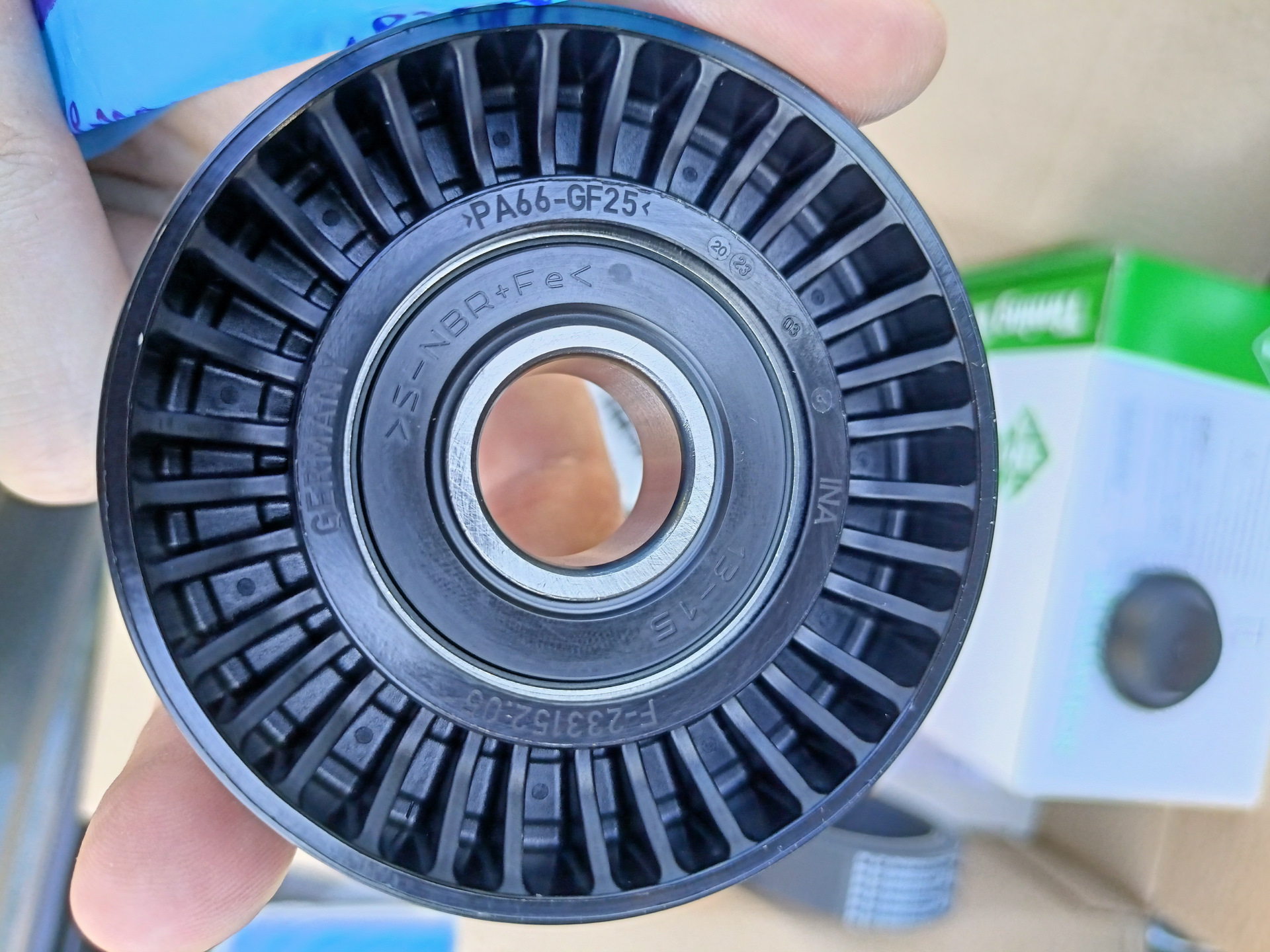

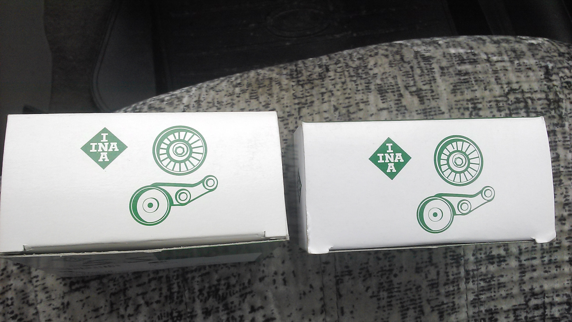

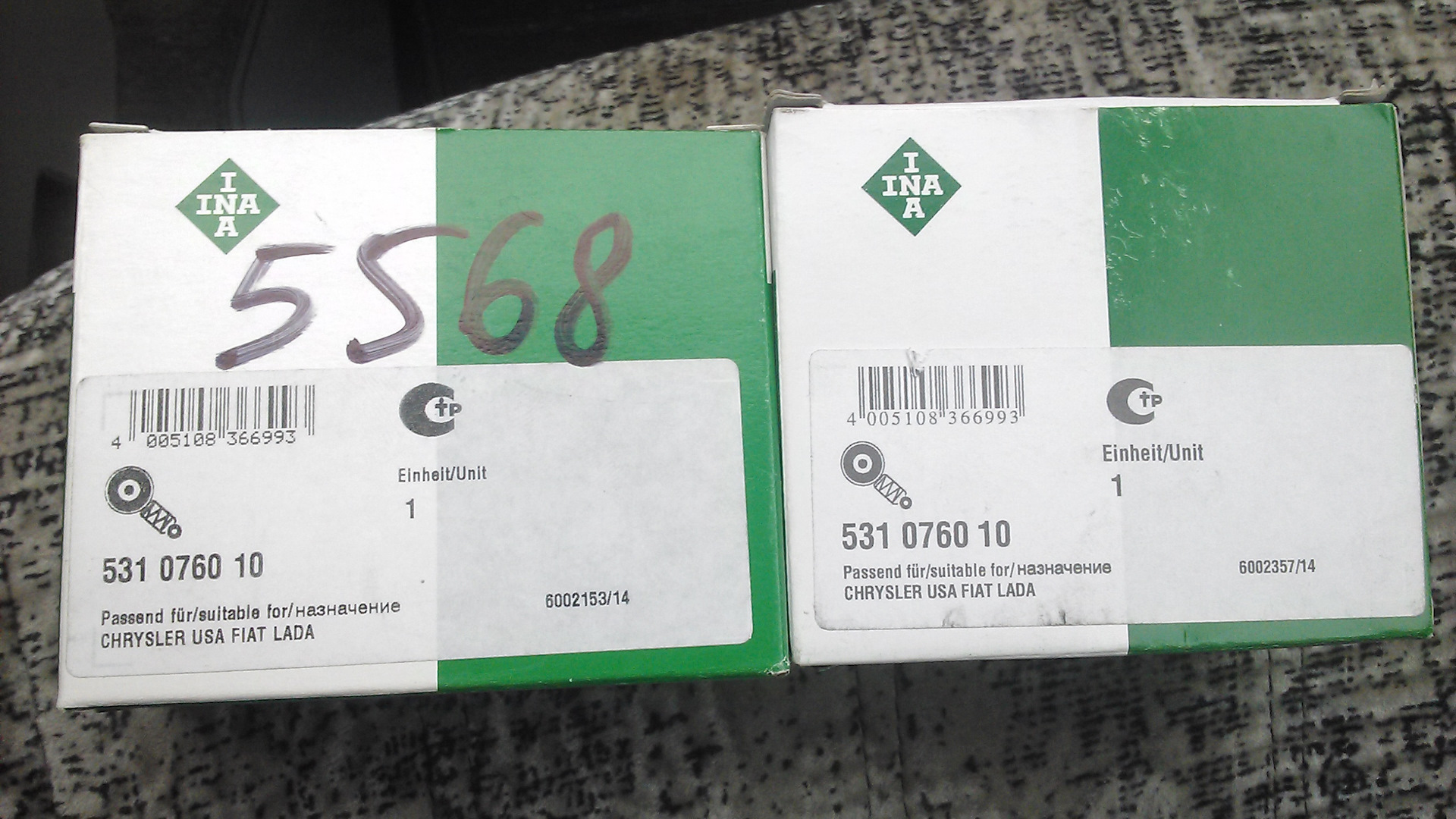

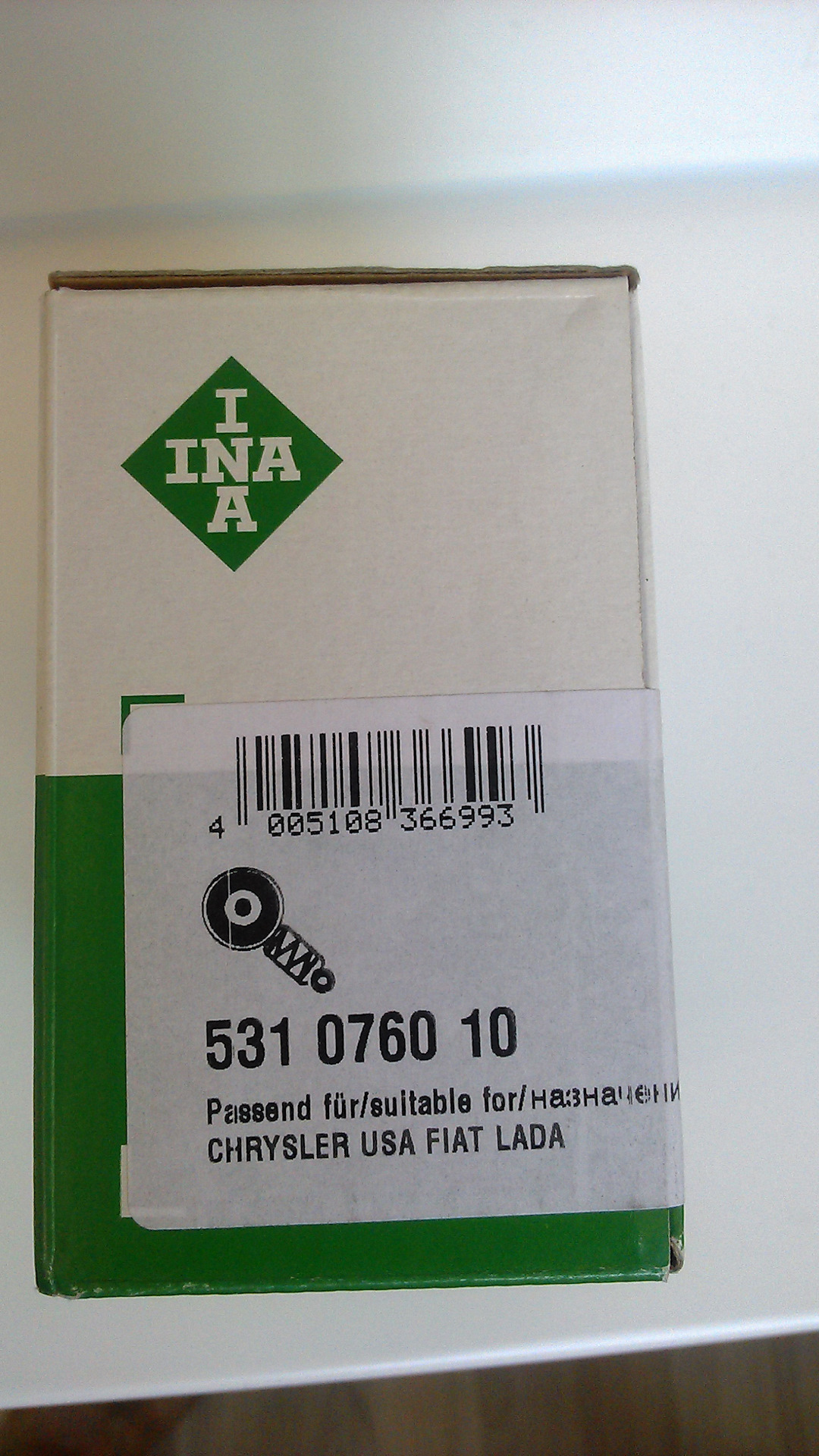

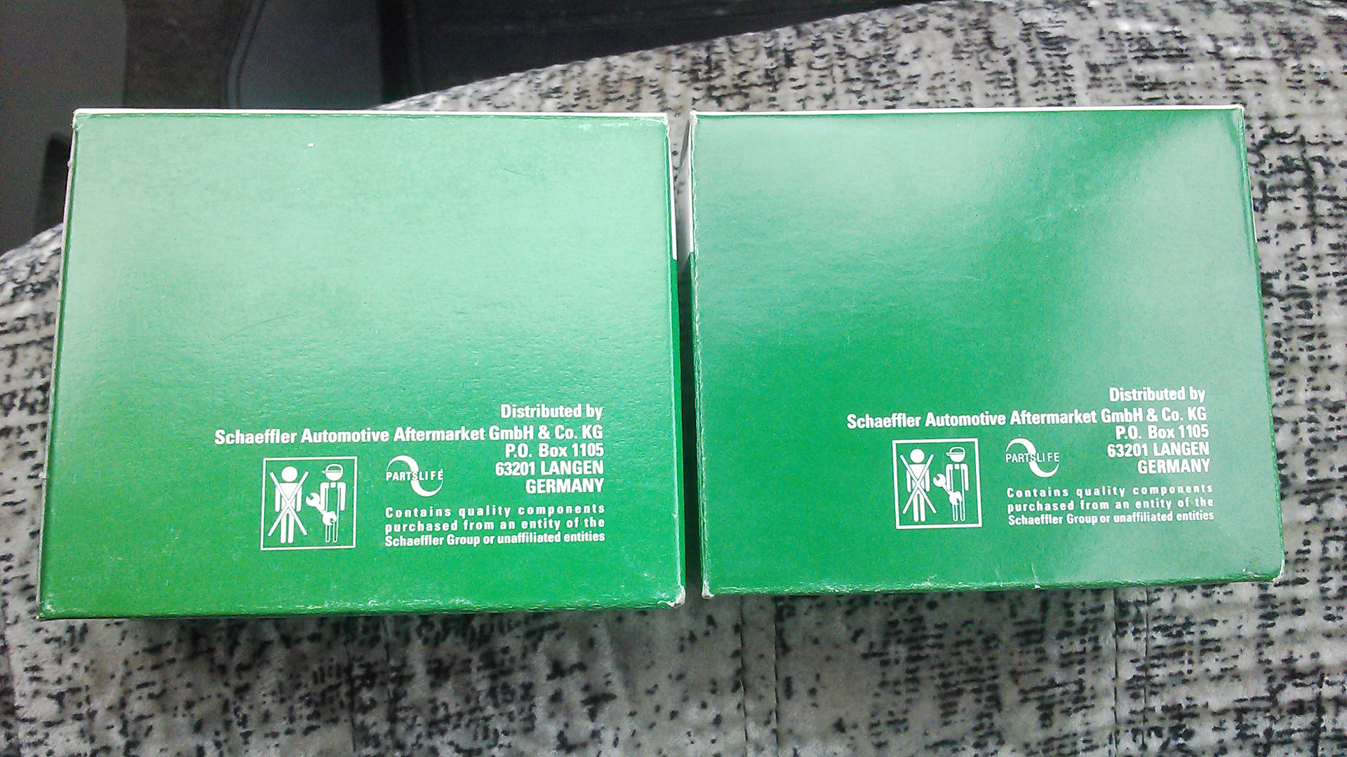

Хотелось бы поделиться своим опытом по поводу оригинальности продаваемых зап.частей. Как-то прошлым летом вышел из строя ролик натяжителя приводного ремня. Это была уже третья замена данного ролика. Родной стоял ina и отходил честно 40 т.км. После него устанавливал vbf вологодский (оригинал) и он прошёл всего 7т.км и засвистел, залюфтил. Решил поставить снова ролик ina. Купил в розничном магазине и внимательно его не рассмотрел, как выяснилось дальше этот ролик оказался поддельным. В другом магазине попросил для сравнения показать такой же ролик и "всё познаётся в сравнении". Налицо была явная подделка, которую если постараться, можно было сразу увидеть. Далее приведу фото (слева оригинал, справа подделка). Сначала упаковка:

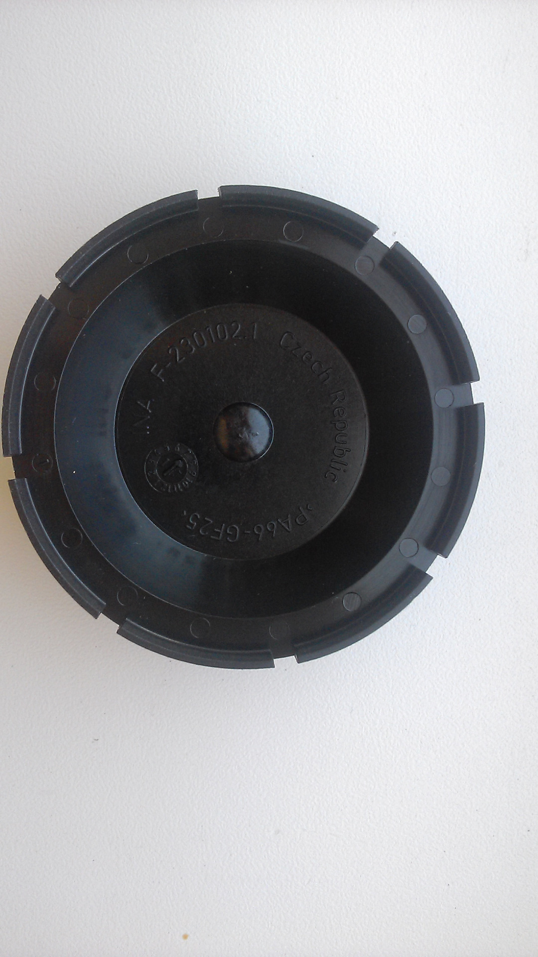

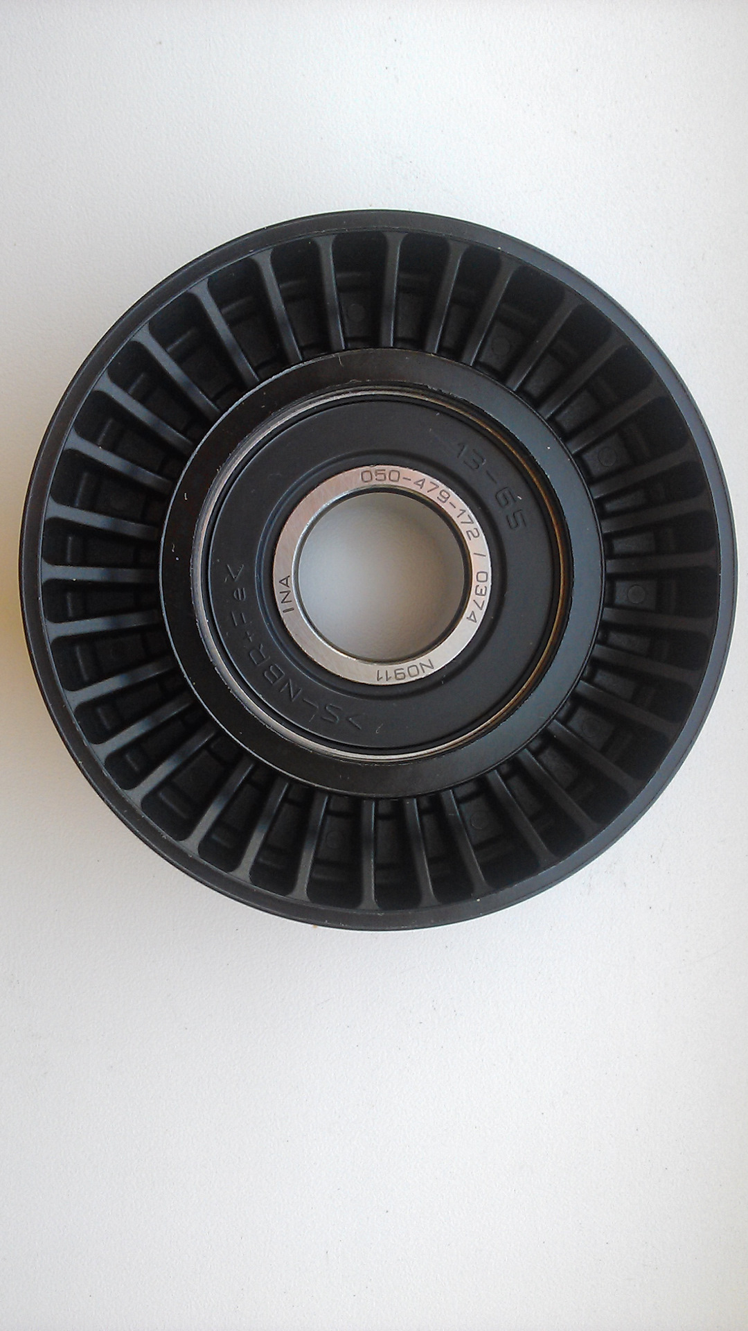

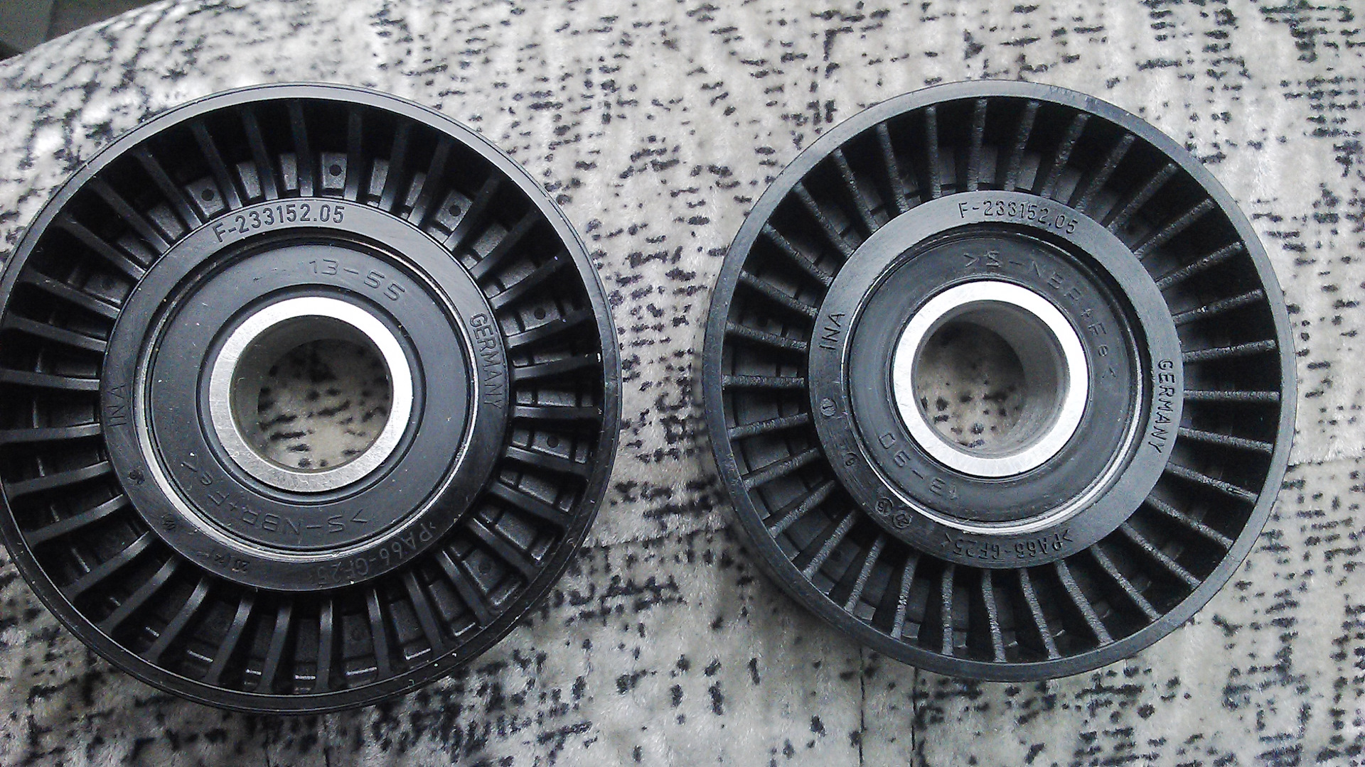

Далее сами ролики:

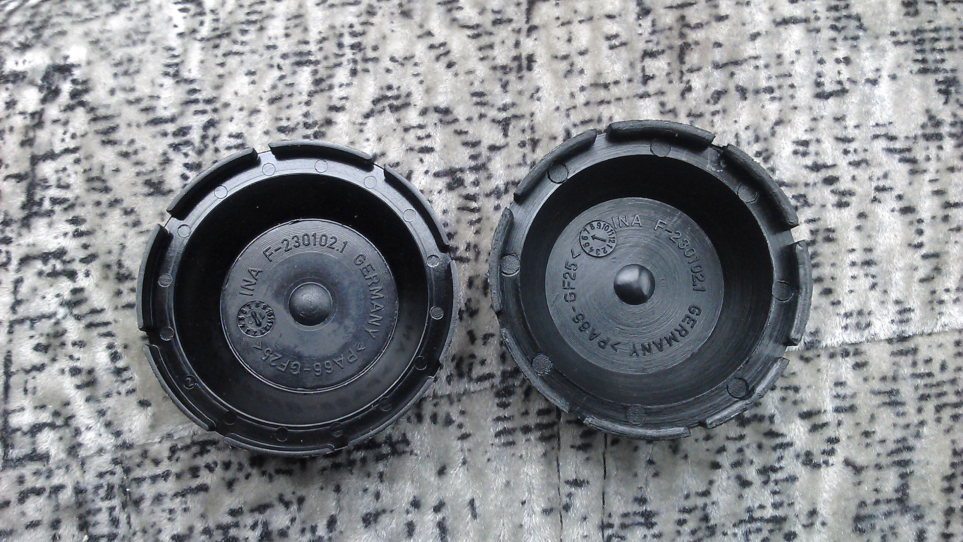

Для того чтобы, хоть как-то повлиять на уменьшение числа распространяющейся поддельной продукции — напишу, что поддельный ролик был куплен в магазине авто-запчастей "Трек" г. Воронеж, Московский проспект, 68. В магазине после сравнения двух роликов, молча и без вопросов вернули деньги за контрафакт. Благо я его не установливал. Будьте внимательны при покупке данного ролика.

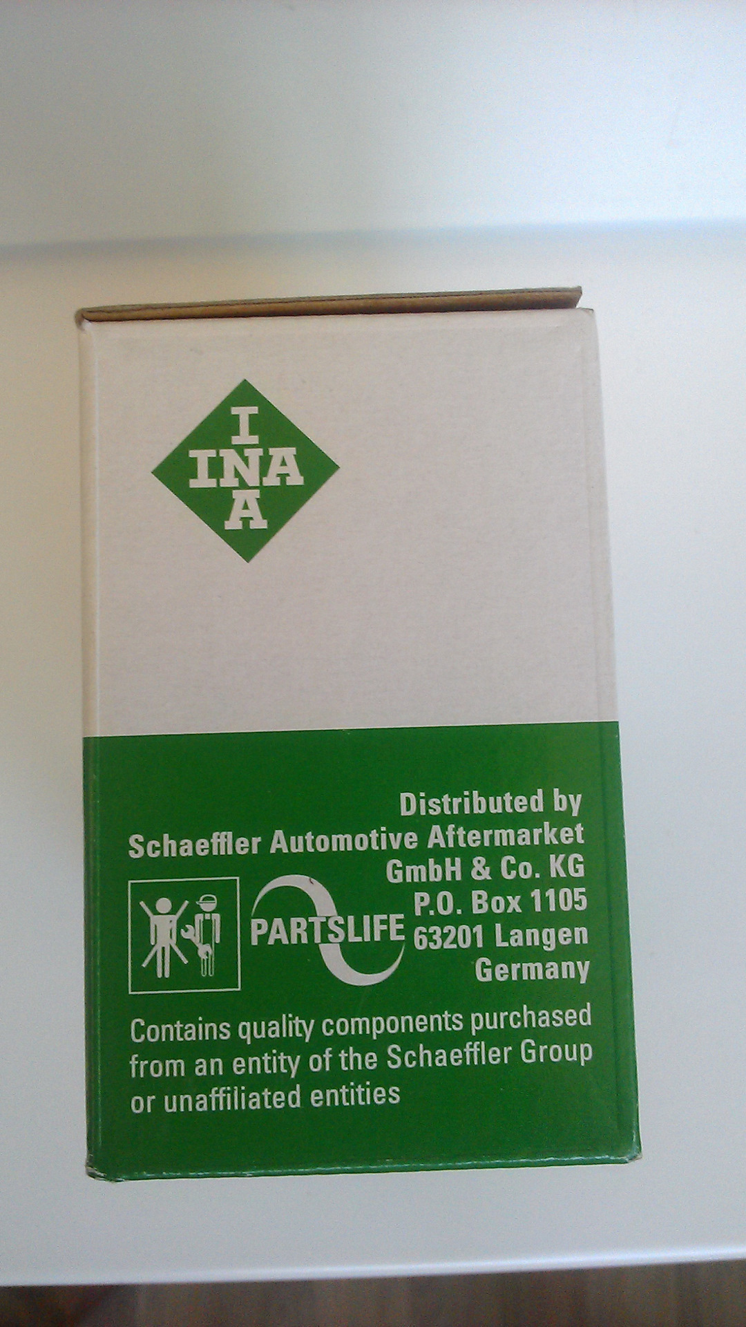

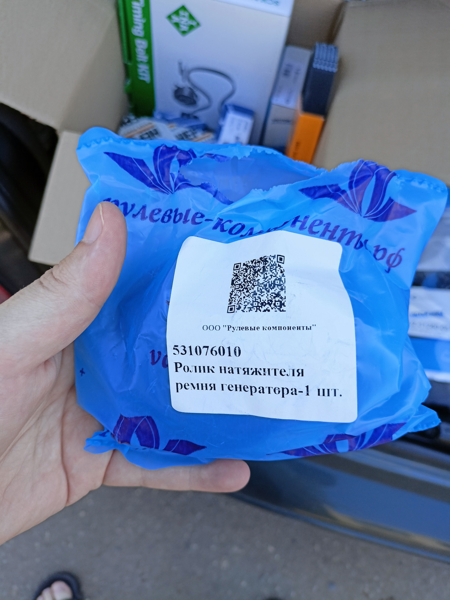

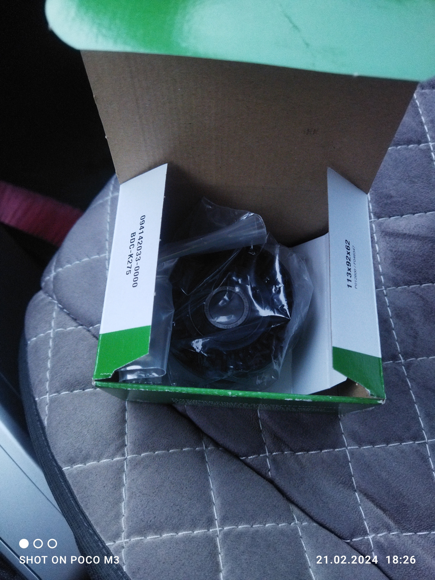

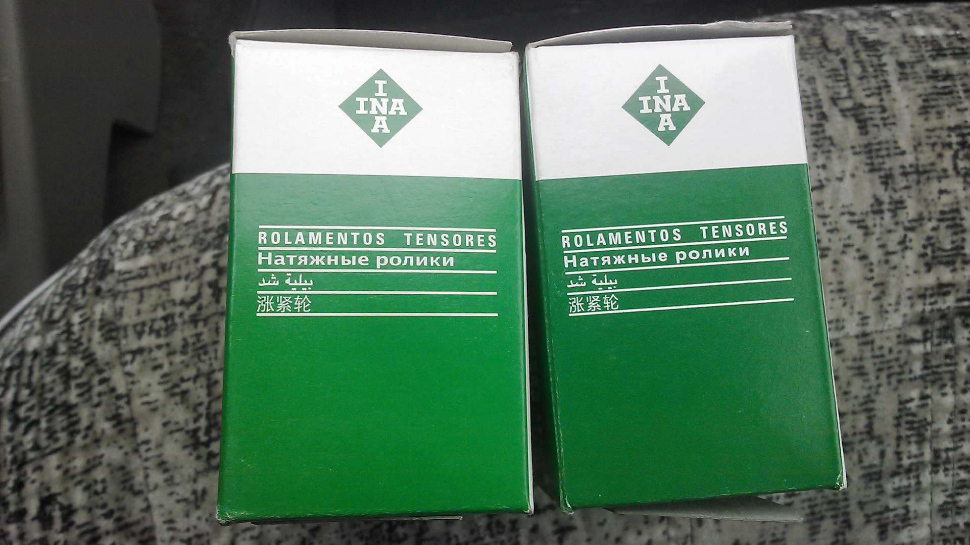

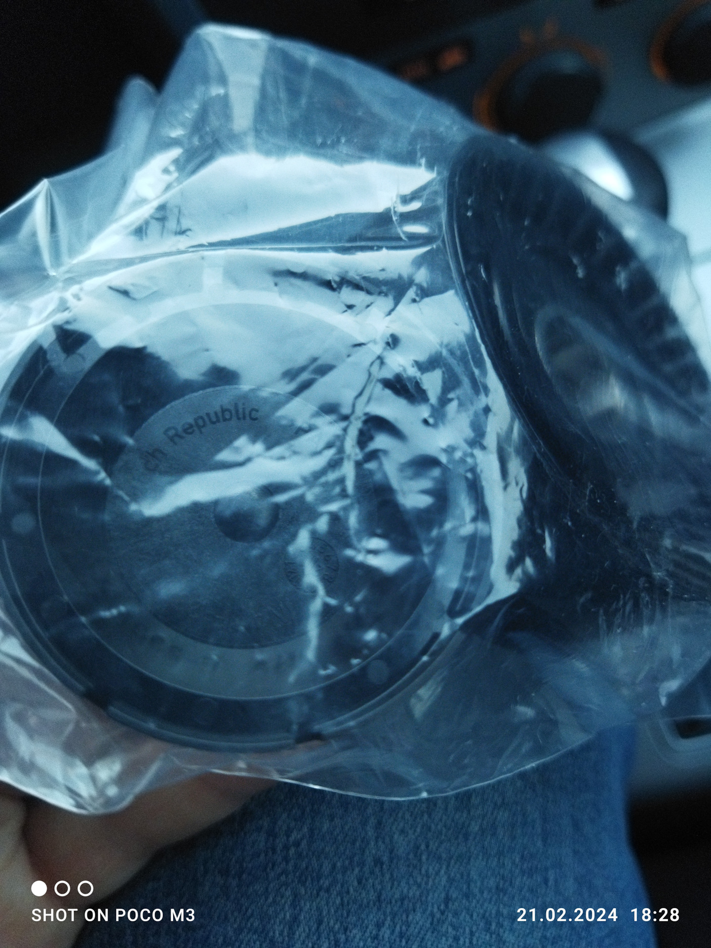

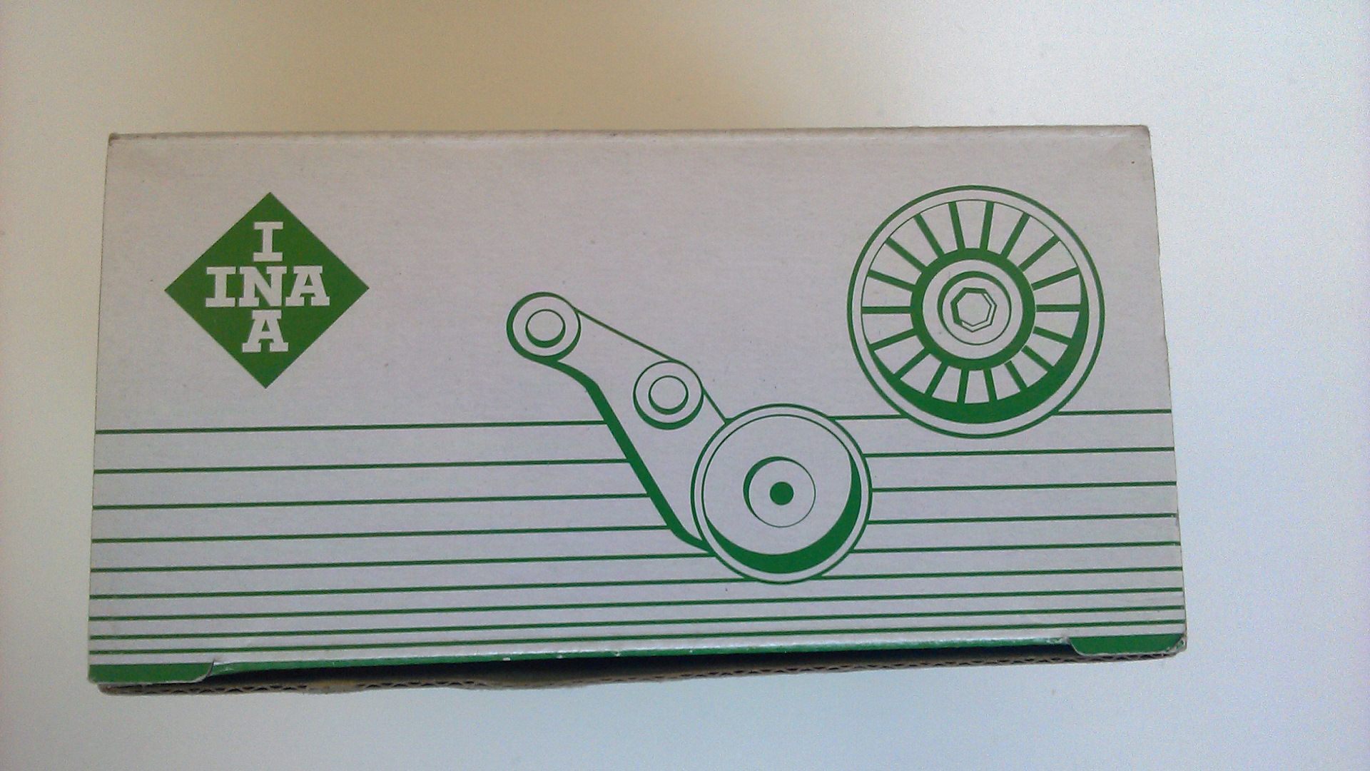

Есть ещё вариант упаковки оригинального ролика отличного от того, который я купил в розницу, видимо сказывается год выпуска — из розницы 14 года, а из интернет-магазина 17 года. Ниже приведу фото ролика из заказа с интернет-магазина.

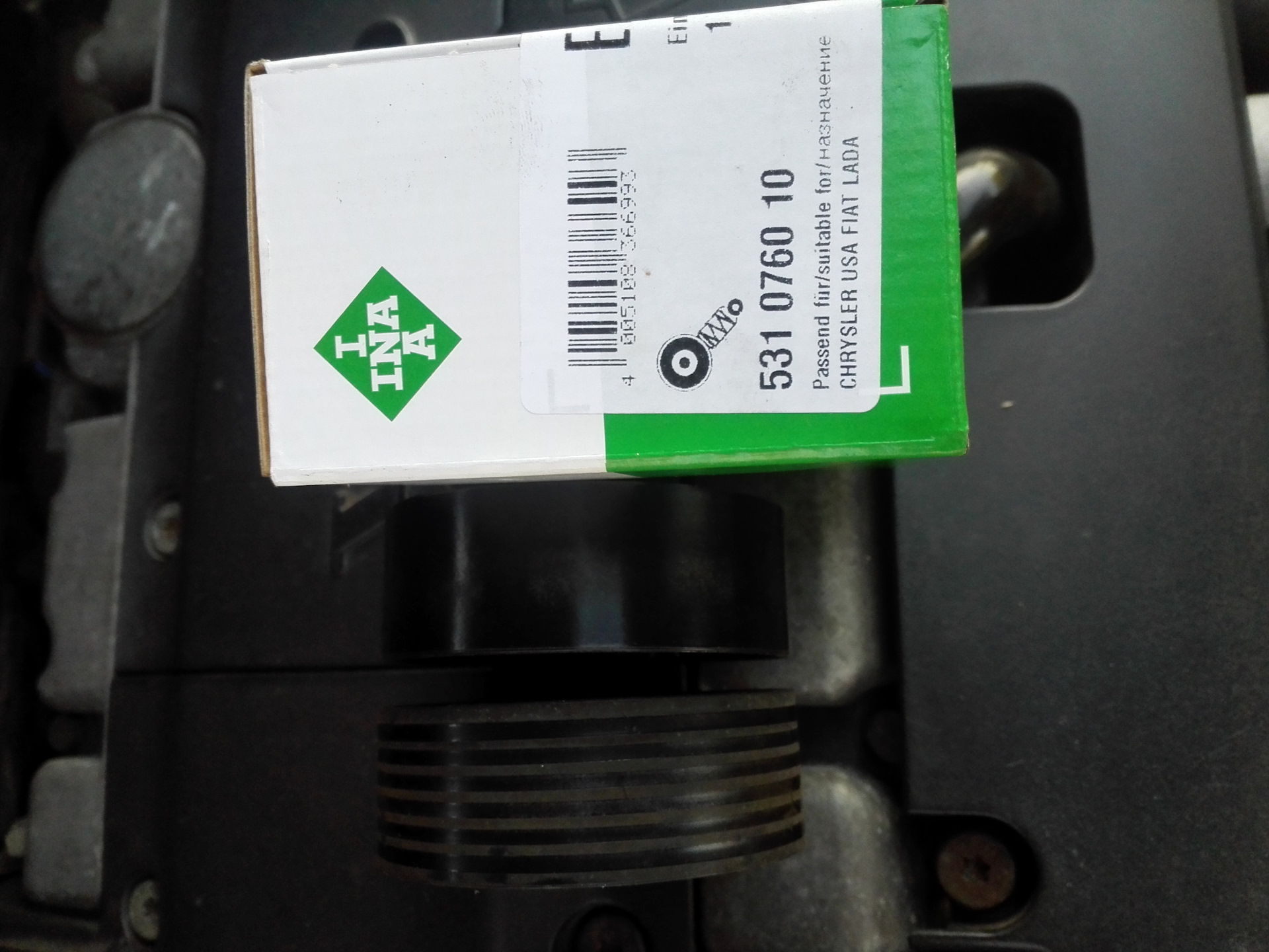

Сам ролик (оригинал год выпуска 2017):
Вроде маленькая и не очень дорогая деталь, но в дальней дороги например, может стать причиной не очень маленькой проблемы, особенно если до цивилизации далеко.

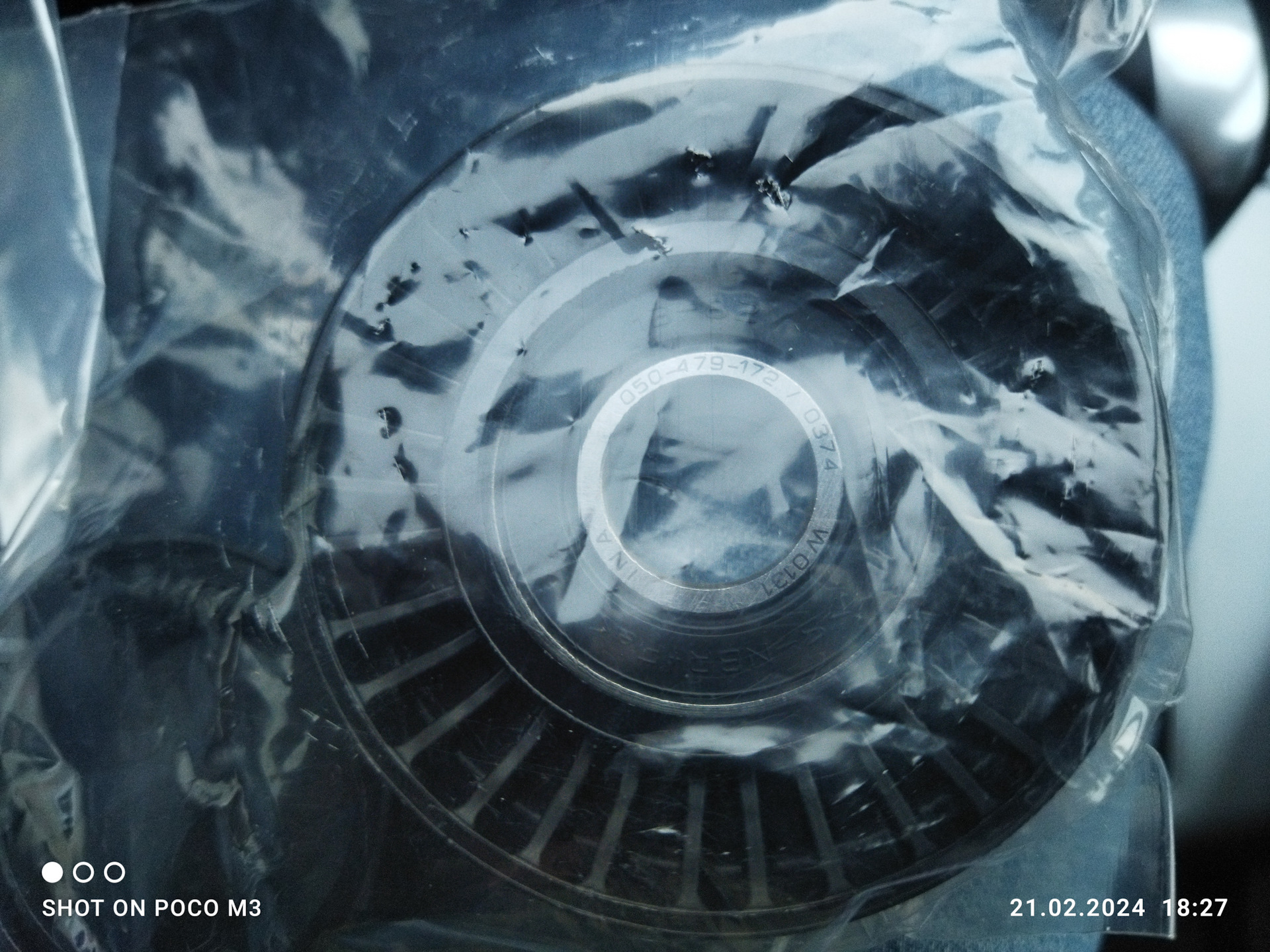

У себя заменил один ролик из двух, купил в автозапчастях — похож на оригинал (слева), цена 1500р.
А второй решил купить "в запас" на озоне, цена "по акции" 700р.
Пришел такой же как на правых фото (ребра жесткости, без маркировки на подшипнике) — забирать не стал.

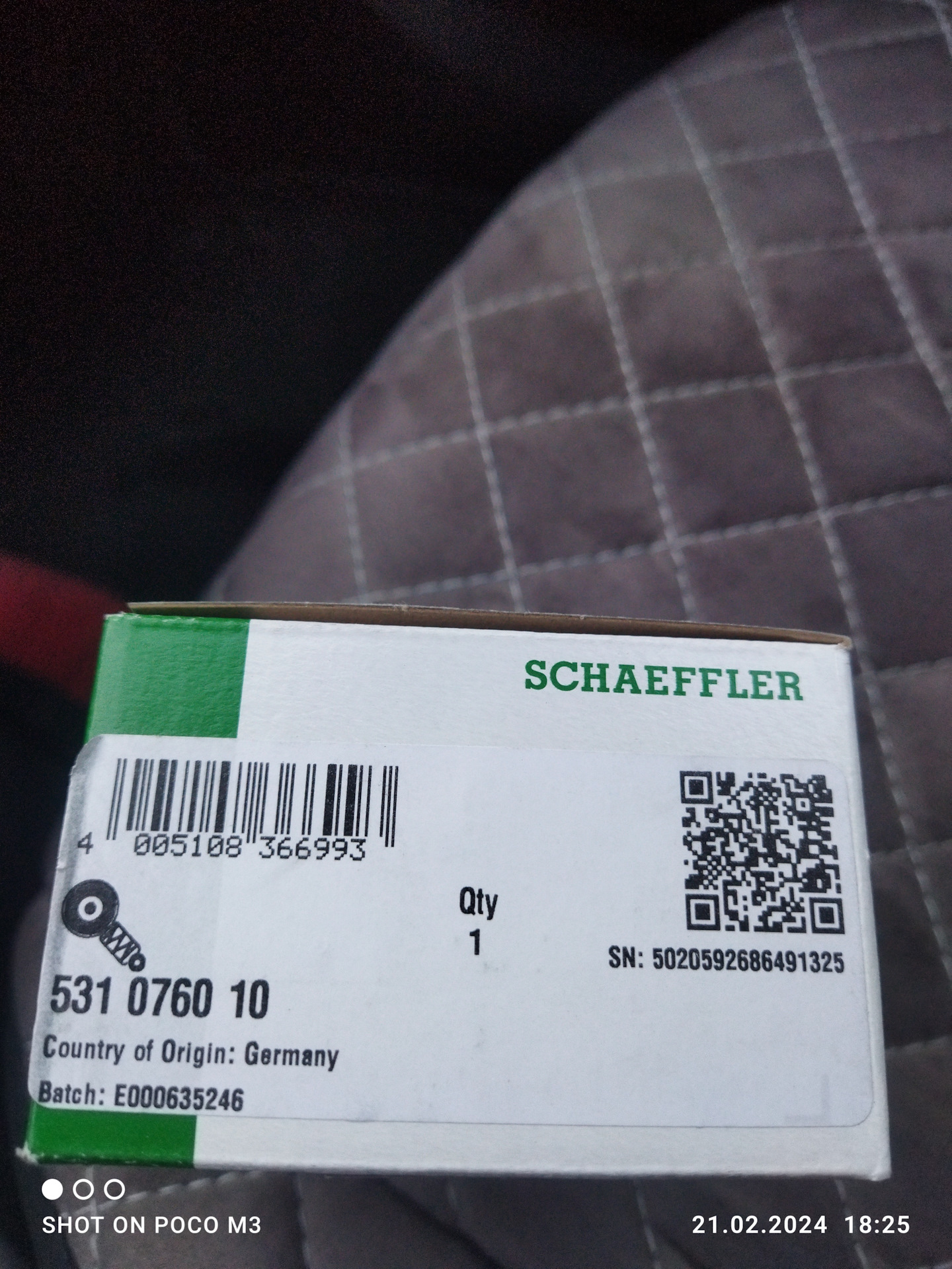

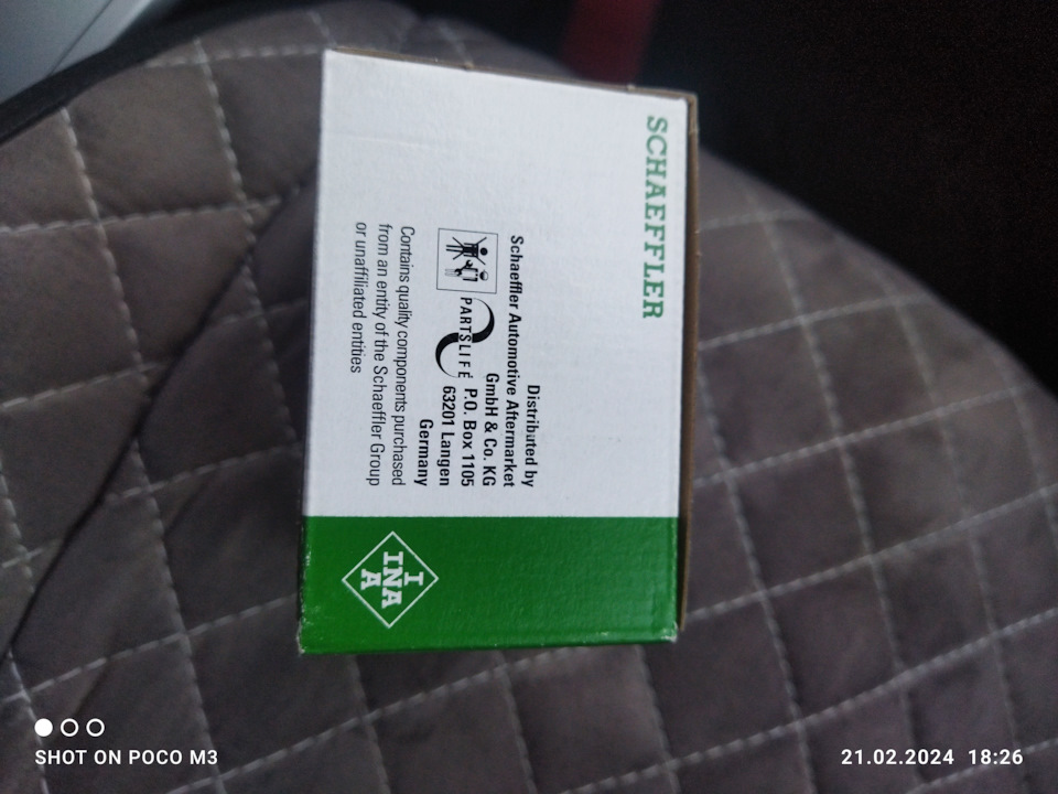

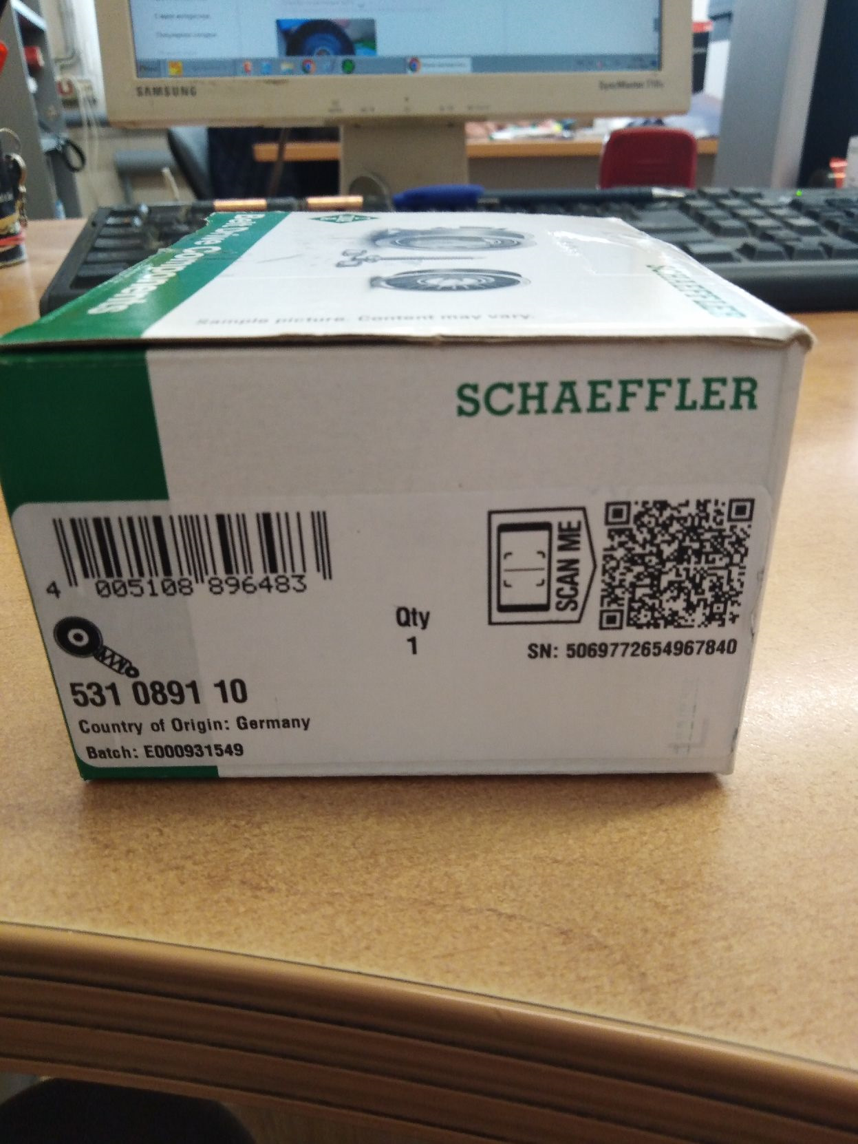

Еще из особенностей: у подделки неровная коробка (не правильной прямоугольной формы). У оригинала теперь присутствует QR-код на коробке и бумажный вкладыш внутри коробки "scan me", скан ведет на сайт schaeffler.com (у меня не открылся). У поддельного все это отсутствует.
Еще оригинал упакован в прозрачный пакетик (внутри коробки), подделка просто в коробке, без упаковки.

С другой стороны есть маркировка на подшипнике? Где-то видел коммент, что в такой же упаковке ролики идут на конвейер завода. Ребра нормально выглядят, похожи на оригинал.
Гляну

Вчера получил. В коробке, со штрихом на сайт aftermarket.schaeffler.co…6483/21/2344003078839670/. То же не открылся- сейчас буду анонимайзер пробовать.
Вроде оригинал, но сам ролик в пакет не упакован.
Всё нормально, у вас оригинальный Ина, сейчас забрал Ина ролик под родным артикулом для Шнивы, точно в такой же коробке, ролик в пакетике вместе с крышкой, по маркировке ролик всё как по фото с лева и как у тех что стояли с завода.

Я еще заметил, что ребра на оригинале не равноудалено друг от друга, как на подделке. Там 3 рядом, потом пошире отступ и повторяется.
