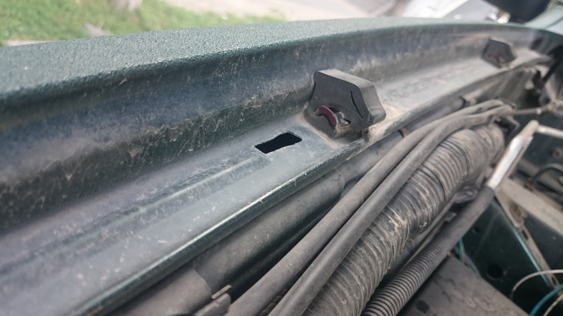

Я со временем конечно нашёл инфу по этим резинкам.
Вроде как на рестайл их таки соизволили начать устанавливать.
Но опять таки резинок ставили всего две и, похоже на место, предназначенное совсем не для них.
По крайней мере по отзывам они держатся в существующих посадочных местах крайне хлипко и элементарно смахиваются рукой при ковыряниях под капотом.
С размером тех резинок тоже чего-то намутили явно не того — от них, опять же по отзывам, капот домиком становится. И не удивительно. Родные отбойники на Патроле:
Да и для здоровенного капота две резиночки по краям — как-то несерьёзно… Капот всё одно будет крутить относительно центра тяжести, так как фиксация происходит только в передней части…

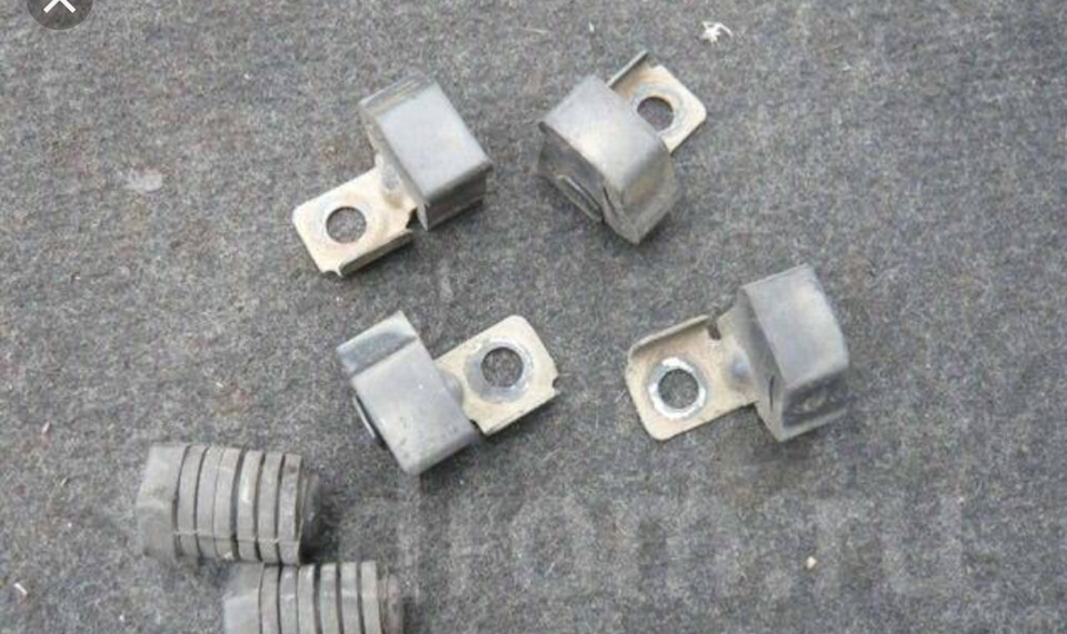

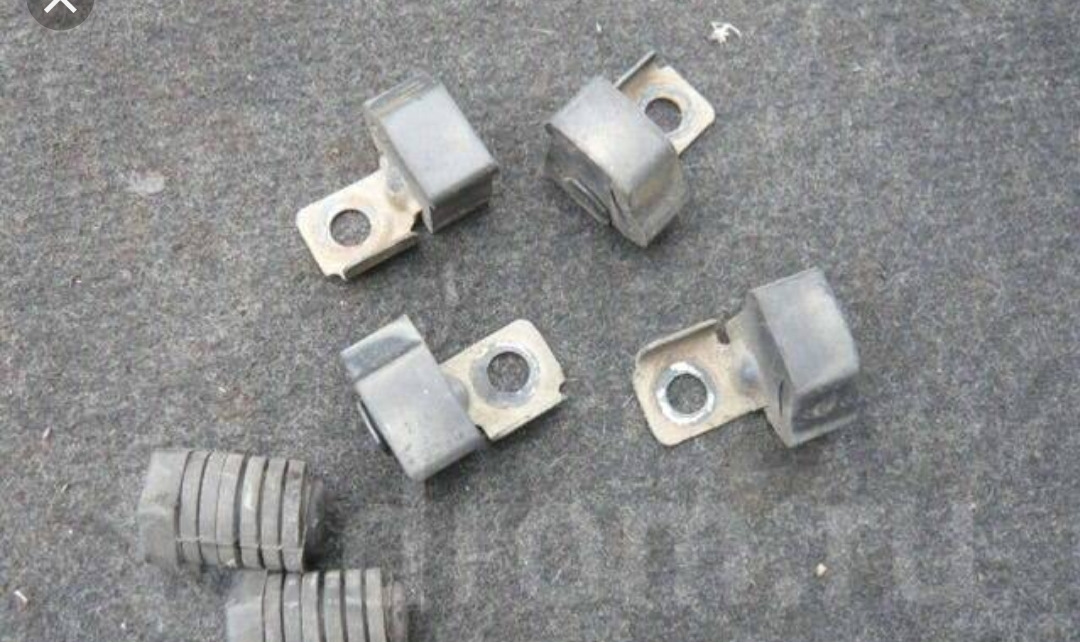

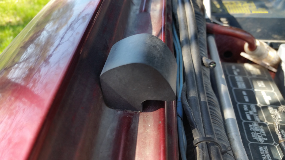

Пришлось в очередной раз колхозить.
Благо было тогда с чего скрутить. На память… На долгую память…
Сюрфовские отбойники на Патроле:
Как будто для него и делались.
Крепится всё на стандартные болты, держащие крылья.
Потому установка заняла буквально несколько минут.

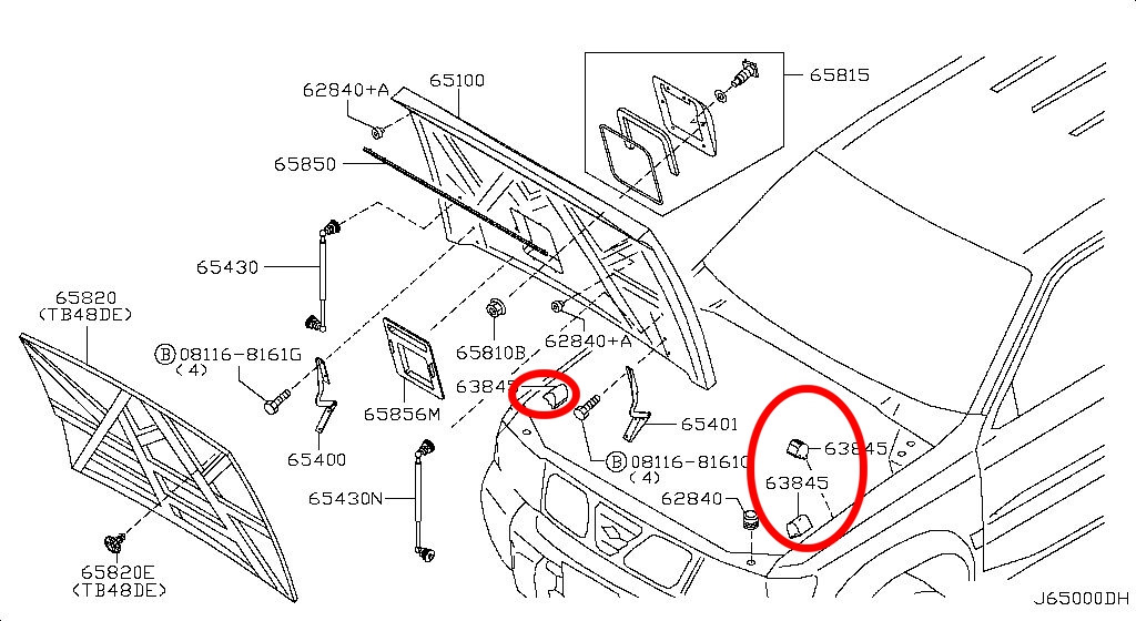

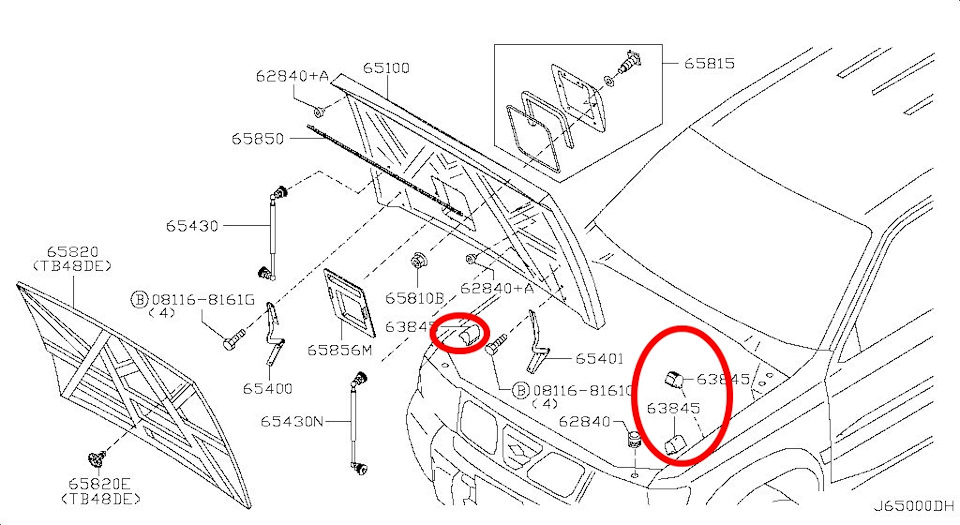

Кому лень искать в экзисте 53384-35010
Такие?
Ага.
А обозначение кузова и год не подскажешь?
Toyota Surf 130кузов
у меня был 92 года, но и этот кузов выпускался лет 10 и, думаю, на предыдущих и последующих кузовах разницы не много.
