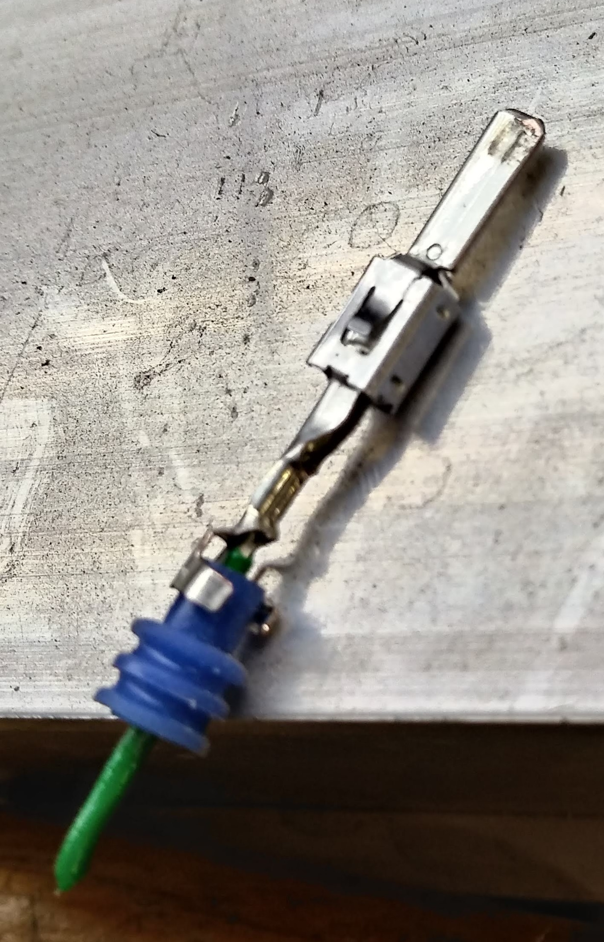

Для этого вытаскиваем блок и на сколько это возможно оттягиваем в сторону розовую крышку с обратной стороны, шилом или проволокой выдавливаем из 16 разъема резиновую заглушку и пропихиваем туда проводку с "мамой".
Этот момент для меня оказался самым сложным, разъем "мама" упорно не хотел до конца пролезать в паз, погнув первый разъем второй решил допилить напильником и с помощью упорства и не приличных слов удалось таки его засунуть на место!

.Да, не лёгкое дело пин с проводом в разъём завести. Пытался как на последнем фото автора сделать — не вышло. Соединил эти части и рассверлил розовый вкладыш на 6мм, пин примотал к тооонкому проводку(жилке) и просунул снизу вверх. Потянул, а потом отвёрткой дотыкал снизу. Всё работает.

Сегодня заморочился сделать то же самое. Немного удалось усовершенствовать технологию. Розовую крышку не стал трогать вообще. Медной проволокой диаметром 1 мм разрушил герметик, проткнув разъем с верхней стороны, если смотреть на него в штатном положении. Я даже не видел этого герметика или резинки. В разъем (пин) продел нитку сверху вниз и завязал ее на пояске пина. К другому концу нитки привязал тонкую проволоку, сделав петли на нитке и проволоке. Потом протянул проволоку снизу разъема (со стороны розовой крышки) и потянул за нитку. Разъем вошел на место и четко щелкнул. Осталось только отрезать нитку.

Круто, а где такие разъемы брал?
на авторынке в отделе автоэлектрика
