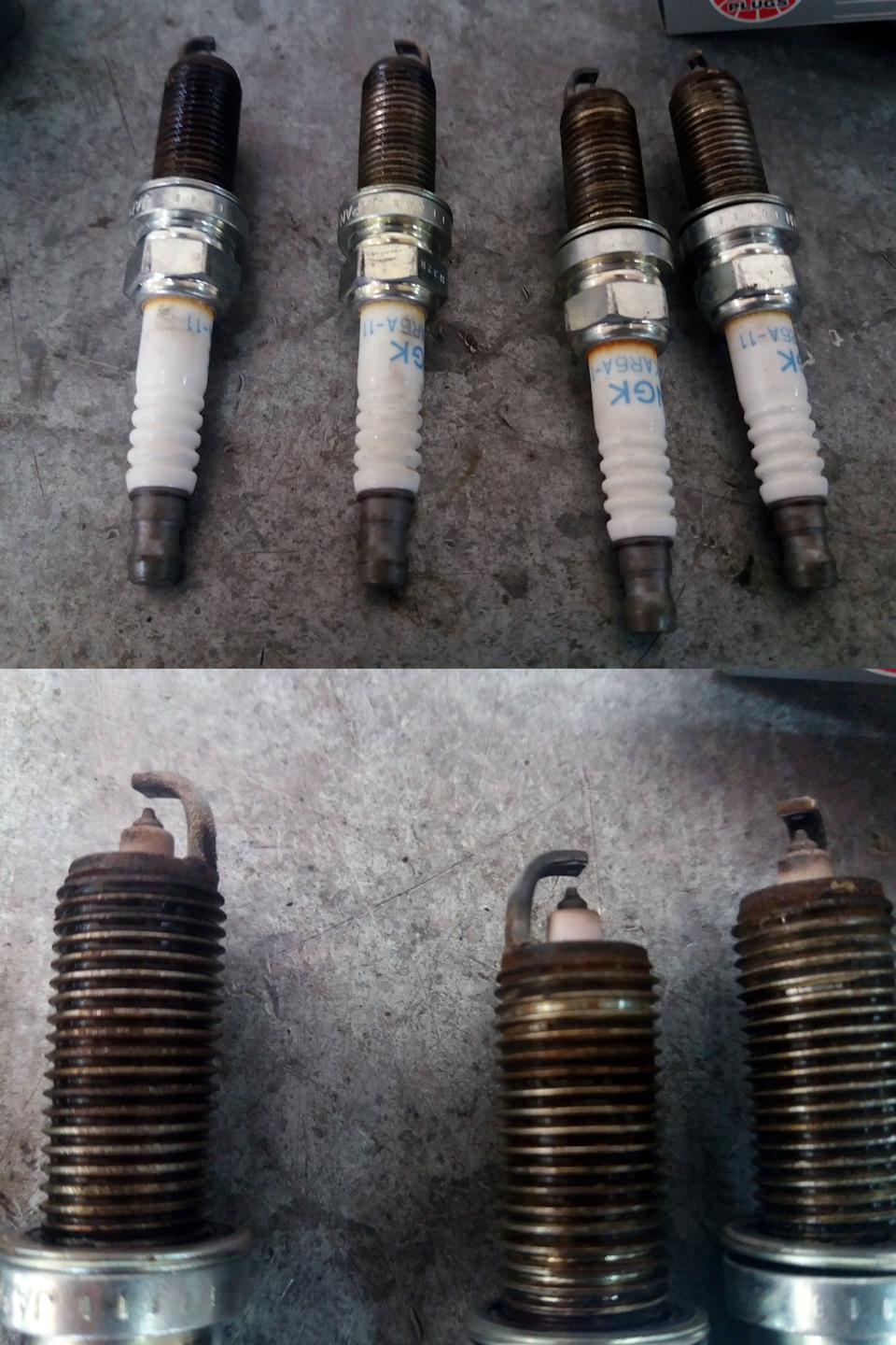

3. Свечи зажигания — NGK 5118 (PLZKAR6A-11)
А вот тут большое спасибо Артёму за его пост о том, как отличить подделку от оригинала. С этими знаниями я быстро поняла, что у меня оригинал: матовая коробка, колечко сидит плотно и не спадает, на боковом электроде платиновая пипка, сам электрод не утоплен, насечки прямые (не под углом).
Для замены сразу купила прокладку впускного коллектора и прокладку дросселя. Можно было и старые оставить, но не хотелось рисковать и увидеть изжёванную непригодную прокладку, если вдруг её кто-то криворуко установил при прошлой замене свечей.
Прокладки выбрала оригинальные. Да, знаю про Ajusa 13223600 на впускной, что можно купить её в 4 раза дешевле. Но тут сыграл роль внутренний голос, к которому я иногда прислушиваюсь, а тут он прям кричал мне "Бери оригинал!". Я не смогла ему перечить и взяла оригинал с большой переплатой…

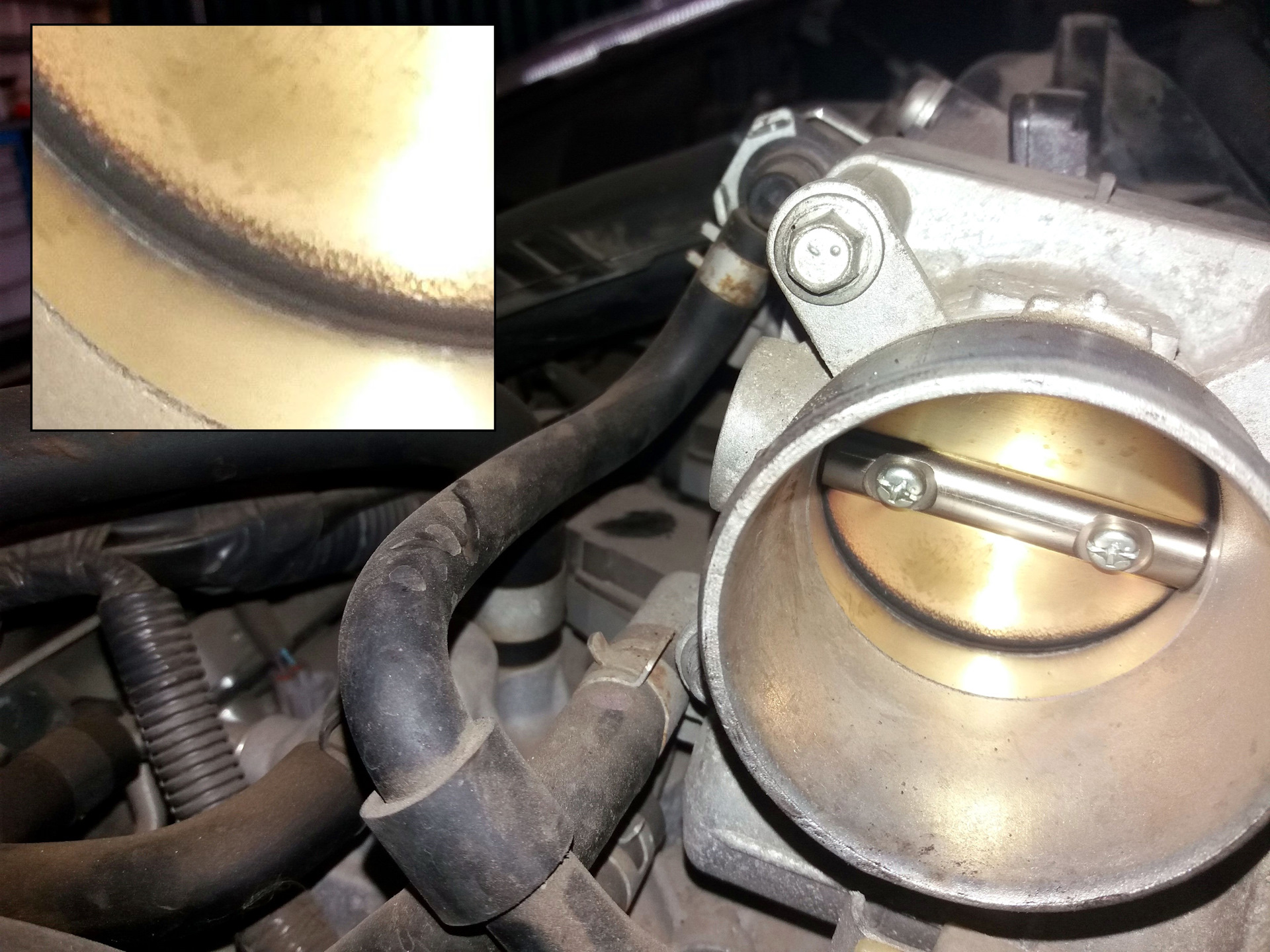

По чистке дроссельной заслонки: решили посмотреть и уже принимать решение, чистить или нет. Я же склонялась к чистить в любом случае, так как уж раз туда полезли, то и нужно всё сразу в порядок привести и забыть.
В результате дроссель был таким. Терпимо, но можно уже и почистить, что, собственно говоря, мастер и сделал старенькой страшненькой зубной щёткой и каким-то спреем, рассказывая историю о том, сколько эта щётка перечистила дросселей). Все манипуляции проводились без снятия клемм АКБ.
Следующим шагом были свечи. При замене у дилера на ТО-2 в апреле 2014г. свечи, как оказалось, сильно перетянули. Но, выкручивание прошло без инцидентов. Они были в приличном состоянии спустя 27573 км и имели допустимый зазор. Можно было бы их и не менять, но я хотела создать свою "точку отсчёта" и точно знать, какие у меня свечи и сколько они уже прошли, чтобы не было сюрпризов.
Разницу никакую не заметила т.к. сейчас лето, да и новые свечи поставила взамен практически новых.

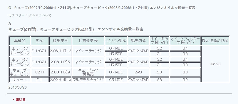

В Руководстве чётко прописано, что масло нужно не сороковка, которое льёт диллер, а 5W30. Да и отзывы/советы многих автовладельцев говорили только о положительных ощущениях при переходе на маловязкое масло.
Я была совершенно не против такой замены, вот только оригинал в этом исполнении в Россию не поставляется. Тогда я стала изучать вопрос по аналогам. А в частности на мой HR16DE 1,6.
В результате продолжительных выборов и колебаний решила остановиться на Лукойле и его ЛЮКСе. И тут мой этот внутренний голос опять начал: "Бери Armortech!"

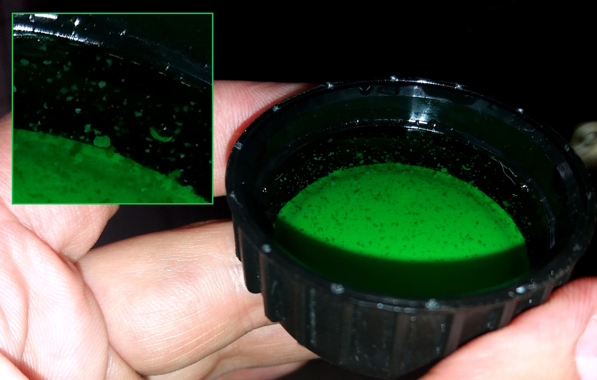

Когда новый зелёненький антифриз уже был залит по горлышко в радиатор, мы с Дмитрием насторожились: там что-то плавало! 0.о
Стали смотреть внимательно — не, не пузырьки воздуха. Налила антифриз в крышку и увидела там маленькие белые частички, похожие на хлопья.
Мы напряглись… Стали расслаивать этикетку на обратной стороне канистры — всё нормально, не просто нашлёпка. По виду всё оригинал. Но мастер никогда с такими частичками не встречался + у них используется другой антифриз-аналог. Я стала гуглить что-то про хлопья в антифризе — ничего. Решили пока посмотреть, как поведёт себя эта зелёная субстанция дальше.
Подключили Консалт III и стали ждать наргева двигателя и, соответственно, антифриза, параллельно обучая дроссель (Консалт выставил 700 оборотов на ХХ, слышала что-то про 650, возможно это для МКПП, не знаю) В памяти была только одна ошибка по CAN, видиимо осталась от установки сиги, мы её стерли и всё стало красиво.
Для ускорения процесса подержали обороты примерно на 3500. При 98 градусах включился вентилятор и антифриз "просел". Остановили двигатель, подождали остывания, пожамкали трубки и долили ещё грамм 200 в радиатор + ещё немного в бачок.
И, о чудо, хлопья почти исчезли! Видимо они растворились при нагреве и мы решили списать их на какие-то антифризные "присадки". Кстати, ради интереса я вскрыла литрушечку антифриза и там так же были эти частички, но не такие крупные. Канистры были куплены у разных поставщиков. Так что я немного успокоилась, но буду продолжать наблюдать.

Да, Они все рекомендуют в РФ лить 40-ковку. Типо, из-за "низкая и высокая климатическая температура, запыленность воздуха и дорог, ограниченное распространение топлива Евро-5, нестабильность характеристик топлива, преимущественное применение высокозольного, с высоким содержанием серы топлива, преобладание городского и тяжелых режимов дорожного движения, малые дистанции без прогрева ДВС, низкая средняя скорость движения, большое время работы на ХХ".
Единственное из всего перечисленного, только топливо, ( регионально ) а все остальное как у всех.
Дима, как оно на 20-ке? Не угорает?
Ты знаешь, нет)))
DPlot
Есть!
Только на японском для Кубов на сайте Ниссан рекомендации
