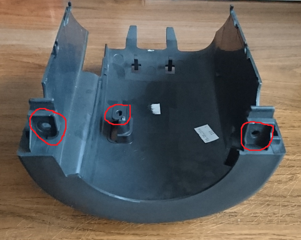

1. Снимаем подушку безопасности, откручиваем руль (метку на всякий случай надо поставить хотя она там есть).
2. Откручиваем (3 шт.) болта два спереди под рулем один снизу тем самым демонтируем нижний кожух с кнопкой KESSY.

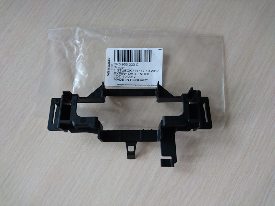

6. Для установки новой стрекозы есть необходимость демонтировать блокировочный замок рулевого вала который фиксирует кронштейн на который крепится стрекоза а это два срывных болта. Их можно открутить зубилом у меня это получилось на четвертом ударе.
7. Устанавливаем новый 5K0953223C кронштейн на замок рулевого вала, закручиваем, собираем в обратной последовательности.

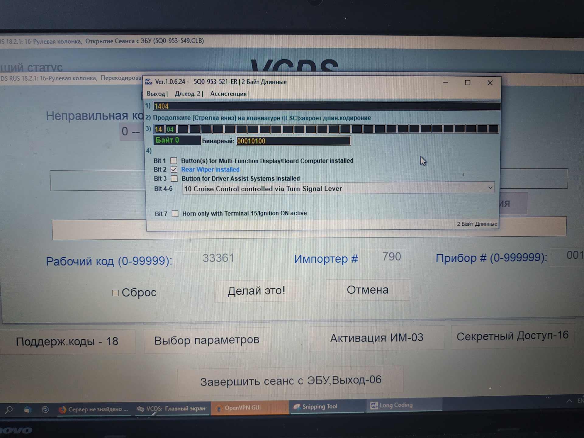

10. Кодирую новый подрулевой блок и пытаемся запустить LIM. Лим не запустился, видел такие записи что он возвратится после установки радара.
Итог мероприятия круиз на отдельной ручке работает не логично, кнопка SET не задействована её роль выполняет кнопка MODE. Рычагом на себя вкл. КК ещё на себя скорость в память, рычаг вверх +10 км/ч. рычаг в низ -10 км/ч. Нижний придел 20 км/ч.

Добрый день, после установки нового подрулевого блока, можно ли снять его кронштейн на замке рулевого вала (5K0953223C) без откручивания срывных болтов?
Здравствуйте. На сколь помню такой возможности нет.

У меня круиз с лимитером уже стоял, на ручке переключения поворотов.
После установки пишет ошибки по блоку 6 — замыкание круиза и переключателя поворотов на массу.
Игрался кодировками — не помогло. Моя родная стояла 1404.
При этом повороты работают, а вот круиз нет.
Не подскажете, вы более ничего не делали с подрулевым ? параметрию, прошивку и тд ?
Здравствуйте. У меня подрулевой от шкоды 245 у вас тоже по всей видимости. Я просто закодировал. По ошибке обрыв замыкание на массу. Я уверен вы что-то лишнее активировали. У меня так тоже было с обрывом на массу. Двигатель, кодировку проверьте.
да, я сравнил старый и новый…
у меня HW 75, SW 235 — на стрекозе и старом подрулевом.
А новый подрулевой HW 100 SW 245 — написано от Т-рок, но на польском сайте могли написать абы что…
Ничего лишнего не делал, просто после установки вернул в блок свою кодировку.

У вас при кодировании подрулевого вверху пишется именно номер самого блока — …569 В, а у меня там номер стрекозы — …521 ER.
Это на старом блоке.
А сейас оно выдает … 521 FC
Попробуйте найти одис.

Спасибо за описание. Почему требуется срывать болты для новой стрекозы, этот номер для FL и там другой конструктив?
Новая стрекоза валео для установки надо новую кронштейн а его не поставить без откручивания этих болтов. У меня стрекоза и подрулевой были Костал. Они не заменимы можду валео.
Стрекоза тут не причем. Вам это пришлось делать только из за подрулевого блока(улитка)
Скрестить валео с костол честно сказать я таких вариантов не видел. По этой причине поменял стреказу и подрулевой. Возможно мой подрулевой (Костал) тоже кодируется под Асс я не смотрел.
