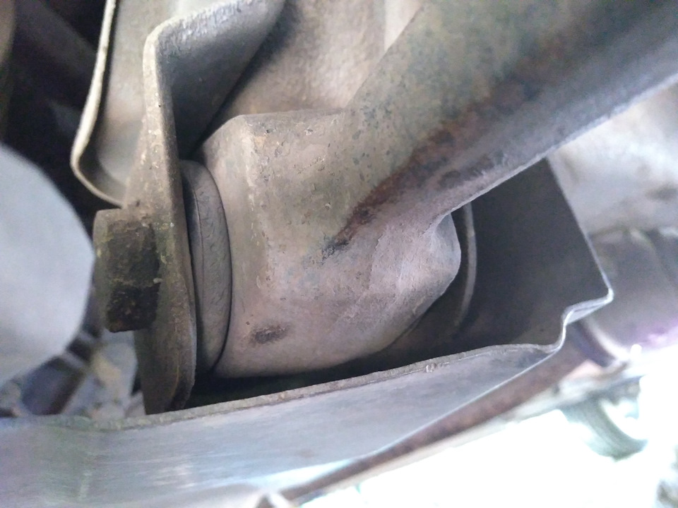

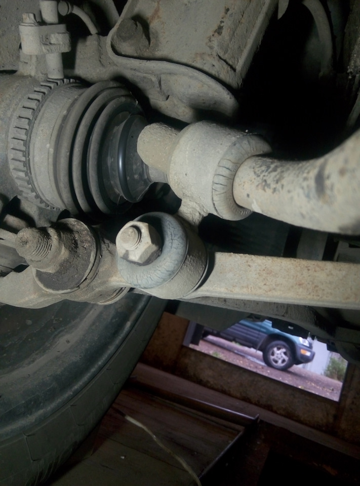

Последнее время, очень часто встречаю заметки о том, что уже на 20000 км пробега(а некоторые и раньше), меняют элементы подвески, из-за якобы износа. Хочу выложить несколько фотографий элементов подвески своей машины. Все они заводские. И если их не трогать, то есть не менять на другие, тем дольше можно не уделять внимание подвеске (ИМХО)
Видны микротрещины наружных слоев резины. Они ни на что не влияют. На ваз 2109 прошел на таких 140 000 км и не парился.
Сами все видите. Опоры стоек смотрел в прошлом году. Совершенно без следов износа, отслоений и трещин. Стойки не текут. Стук на отбой, как и у всех, имеется. Да и х.й на него)

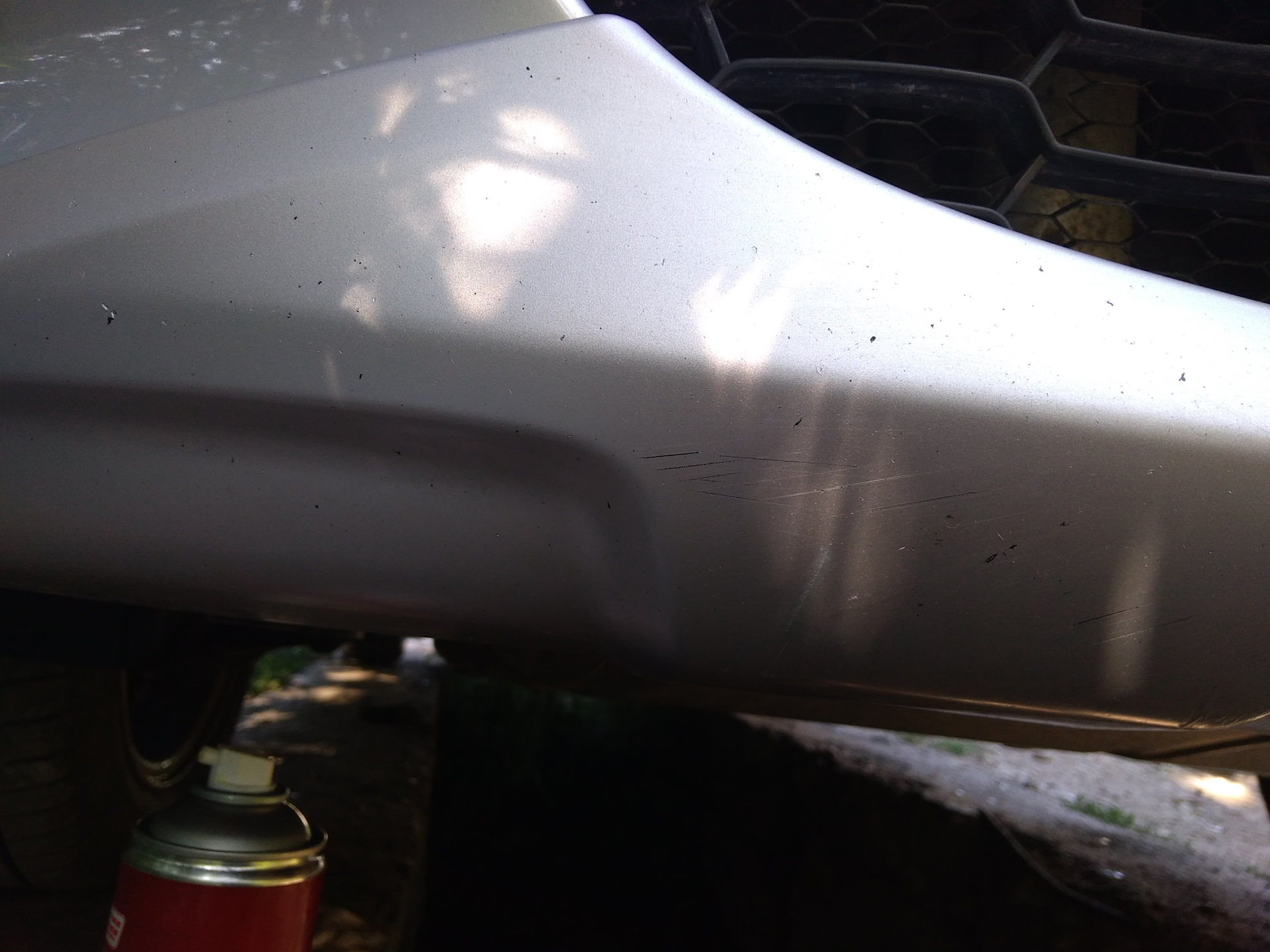

Сильно поцарапать накладка бампера. Чтобы с ней сделать? Отдать перекрасить или самому чем нибудь залить?

Отправил в помойку сегодня. Ромашки с зимы уже другие, родные вывалились из внешней обоймы.
Походил бы еще пару лет. Но…стоят не дорого, меняются легко
там с другой стороны почти до обоймы продавило стабом резину, так что вовремя. Да и другая немалая часть подвески тоже мееяется, гулять, так гулять!
Ну у меня, как я считаю, все в норме.
Состояние зачетное, но мовилем на сайлетблоки, мне кажется, лучше не брызгать.
Мовиль не агрессивен к резине
Советую снять переднию накладку и обтянуть в карбон (цветов навалом, т.е. выбор за вами). Я так проездил две зимы, порвал снизу только тогда, когда за высокий бардюр зацепил. Кстати, заднию накладку тоже обтягивал. Все делал дома совместно с супругой на заранее снятых деталях. По моему опыту, карбон серебристого цвета на переднию накладку натянул почти без проблем, а вот на заднию темный карбон никак не хотел клеиться без пузырей.
Может попробую. Думал в черный Раптор задуть.
Пусть серебром остается.
Может в серебристый раптор?
А вот это попробуй) Если только хорошо сделаешь, чтоб хуже не было, не выглядело колхозом.
может лучше черным? В дополнение к обвесу
Андрей, ну не знаю. Дело хозяйское. Просто я думаю, что серебристые накладки — одна из изюминок машины, отличительная черта.
volganin63
Лучше всего вообще оттереть её от краски. На кол бы посадить того гения который придумал защитные накладки краской покрасить.
Она уже поцарапана к сожалению, местами сильно.
Жаль Мовиль закончился, а то бы и накладку эту им же задул -:)
А это идея))!
Нафиг туда лезть вообще на этом пробеге?🤣🤣🤣
Тока если глянуть чё-там вообще с завода? У меня были мелкие трещинки в сайлентах на пробеге 140…сейчас пробег 235, резинки родные все, но думаю сменить. Главное- правильные резинки купить, заводские. Мне пофиг чё там в ино всё гладко, но оно так не ходит, там может из-за ссаной трещины и надо чё-то менять, потому как запаса прочности не заложено в целях экономии…
Ну вот некоторые слушают представителей официальных сервисов, и меняют на 15000 км
Менять надо когда сьело резину и она не работает внутренним трением. Возможно я не прав, но это личный опыт и я его никому не навязываю😁. Как тогда после трещинок я проехал ещё 95 т.км. и новых стуков и расхлябанной подвески не заметил? Может в иноведрах резина особая, и она расползается по трещинам? Наша не очень-то расползается…выглядит может неказисто, но работает нормально.
alexei2878225
Все правильно. Сайлент блоки работают за счет упругой деформации резины. И пока она между втулок цела, не хера туда лезть
Они работают не только на сжатие, но и на кручение, а когда от одной обрймы уже оторвало, он не работает так, как должен.
Все правильно, я это и имел ввиду. У меня ничего не оторвалось

Еще как эти трещины влияют: резина стремительно теряет свои свойства, подвеска вначале начинает работать все громче, потом все начинает стучать, через несколько лет нужно менять ВСЮ подвеску, что нифига не дешево. Хотя, если ездить, как большинство тазоводов, пока не отвалится, гремит и хрен с ней, то в принципе сотню, а то и полторы тысяч можно проездить…
))не нужно мне это говорить, я знаю что влияет, а что нет.
Есть руководство по эксплуатации(правда на ваз 2101)там написано, что и при каких повреждениях надо менять. Поищу у себя эту книжку, если найду, скину.
Если провести пальцем по этим трещинам, то они загадочным образом исчезают)
Скинь. А я где работал все мануалы говорят что трещины на сайлентблоках говорят о их негодности или старости, подлежат замене. Например у многих марок сайлентблок с трещинами автоматом (без запросов и прочей шелухи) — замена. Так как если есть трещины, значит резина потеряла свои свойства и работать нормально не может.
То же подтверждает и эксплуатация множества машин, да и как сервисник я тебе так же скажу — трешины, значит жить резинке недолго осталось, лучше сразу сменить пока не застучало и не потянула за собой остальное. Правда на Ладе придется менять каждый год, так как это максимальный срок, хотя у нас они треснули еще раньше, комплектующие все таки шляпа. Кажется что все они дешевые, но если учесть как часто их надо менять, включить работу, потерю времени — подвеска лады это ОЧЕНЬ дорого. Ну вечные проблемы с гуляющим развал-схождением хоть раз в месяц езди…
Трещина трещине, рознь. Пример уже привел
Трещина в резине означает одно: она потеряла упругость, целостность, а значит нормально работать не может. Разлетится в любой момент.
Как же она у меня, на девятке, проработала 140000км?))
это так в сервисах говорят. А ты, Юрий, как мы знаем, один из представителей)
Стучала, бренчала да ехала. Но это не значит что она работала нормально. В этом и проблема. Для большинства не отвалилось и ладно, для меня автомобиль должен работать НОРМАЛЬНО. С трещинами резина НЕ РАБОТАЕТ. Я в сервисе не работаю, раньше работал. Меняли такие сайленты. В гарантийный период по гарнатии, потом за деньги. Я не мог допустить что бы мастера клиента не предупредили о необходимости замены таких сайлентов — это прямо влияет на безопасность.
Не стучала, не бренчала и ехала. Стуки и скрипы для меня не допустимы.

Первые два фото. Это конечно уже пиндец. Они уже не зарастут. Но, машина с такими огромными трещинами, вела себя прилично. Ни стуков, ни чего другого. Так как внутри резина еще нормальная. Все требуемые смещения соблюдены. Конечно я их заменил.
