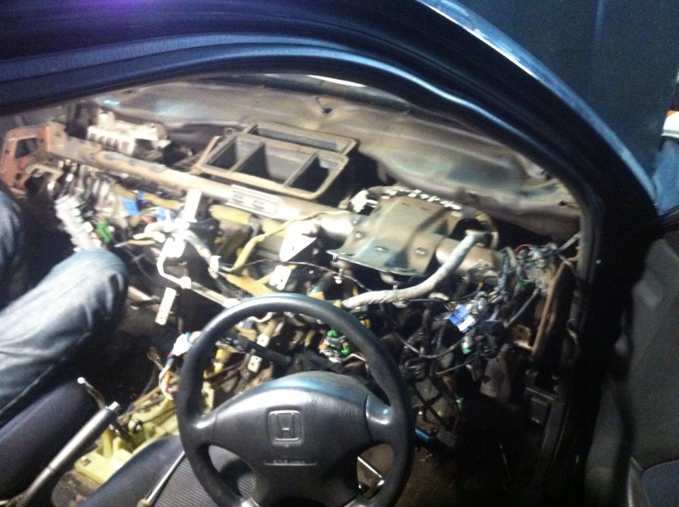

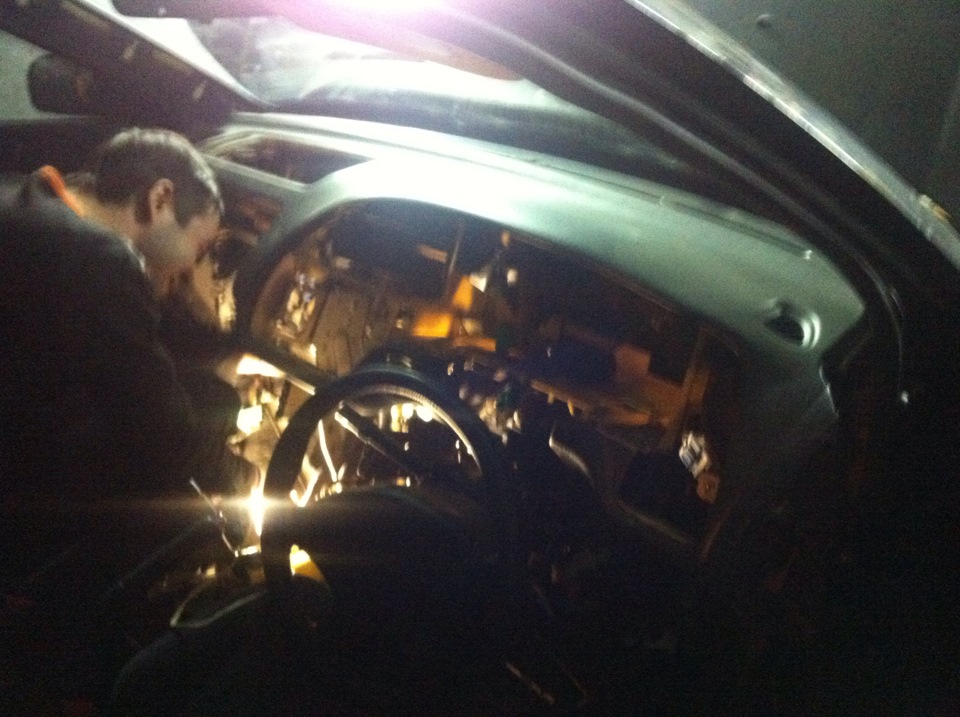

По вскрытию панели — после замены радика на SAT стало хуже чем было — в -30 руки к рулю примерзают. Прогреть салон он не в состоянии. После консультации у хороших людей — была найдена утечка воздуха (об этом ниже). Сегоня устранял.

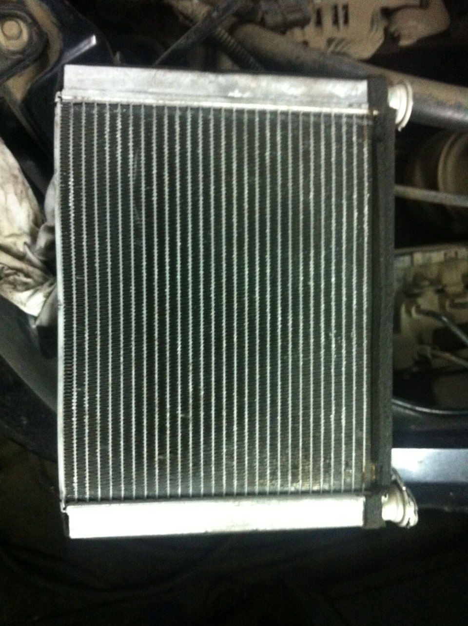

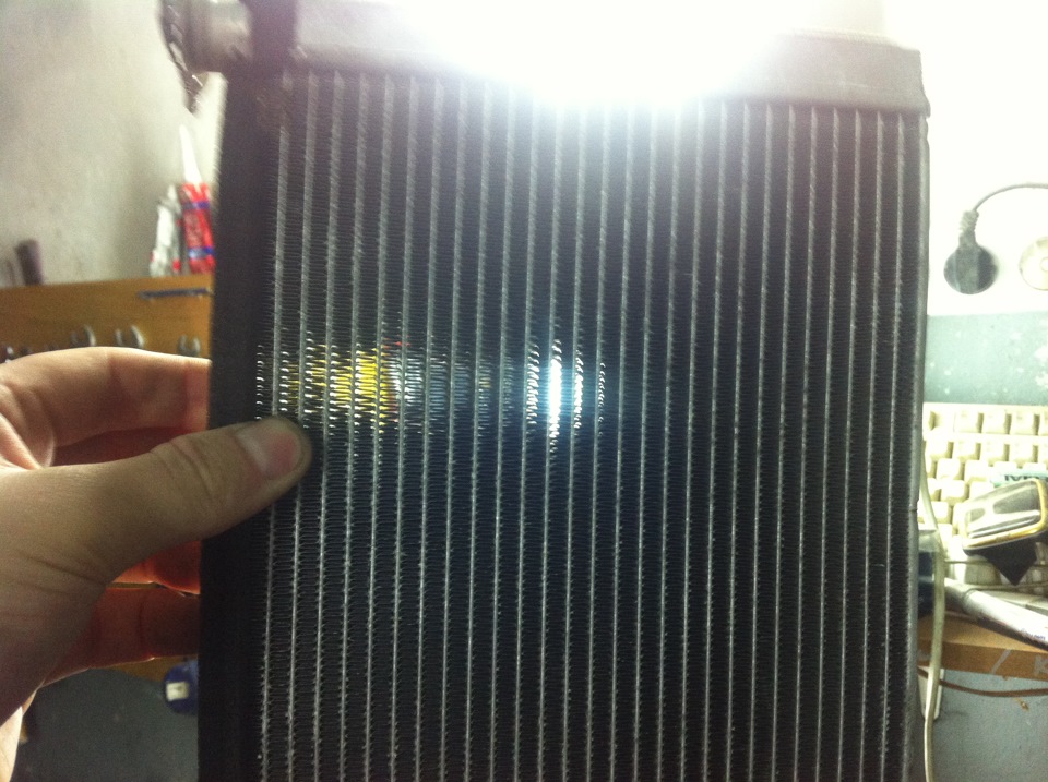

Вообщем отписываюсь: 1. Была обнаружена утечка воздуха в стыке блока кондея и отопителя — отопитель снимать вместе со съемом кондея — т.е. надо будет заменить поролон-уплотнитель. 2. Радик SAT — не является аналогом нашего — у него количество трубок соответствует оригиналу, и по размерам все ок. Однако гармошка между трубками имеет меньшую плотность — т.е. на продув он лучше, но тепла отдать столько сколько требуется — не может. Как результат, машину он прогреть не в состоянии. Вообщем не рекомендую.
Сегодня на улице от -10 до -20 — нормально, можно ездить. Как будет холоднее отпишусь как и что. Радиатор отопителя планирую сменить на оригинал — SAT, как я уже писал — показал себя хреново.

Самый прикол всего этого действа — умудрились снять печку, не снимая блок кондея — геморно, но реально.
Андрюха, это ж не твоя машина)
да)
у меня ж всё збс)
Знакомые лица на фото :) лучше греет?
не поняли завоздушина походу…

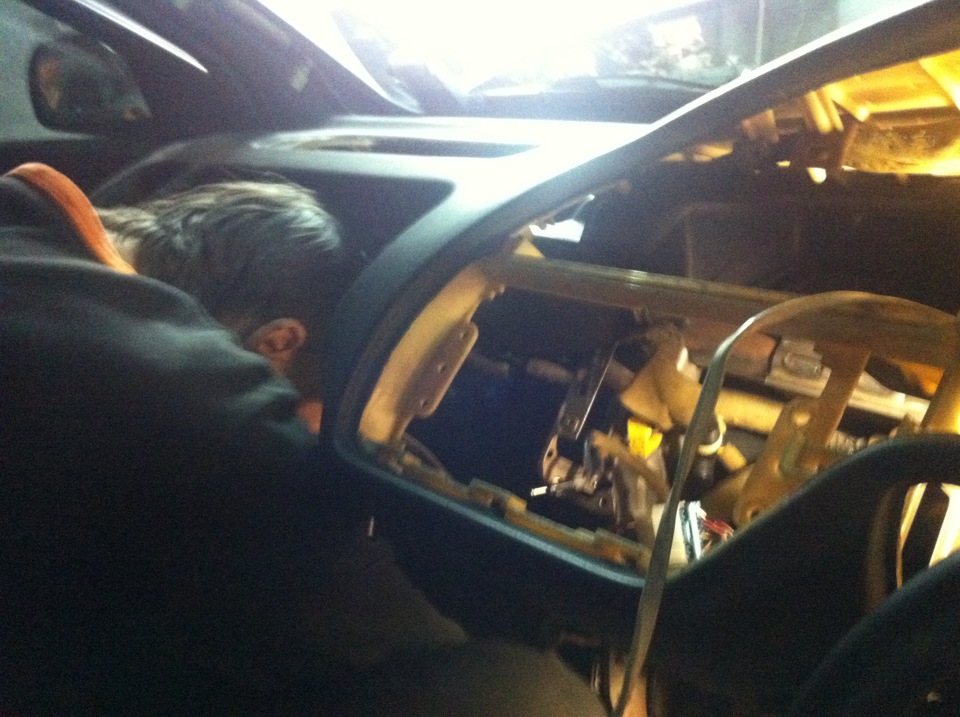

у меня с холодами появился скрип при включенной печки
раздражает, мрак.
моторчик под замену
((( панель снимать?
нее
heychinara
((( панель снимать?
Нет, 3 винта снизу открутишь и все.
спасибо)

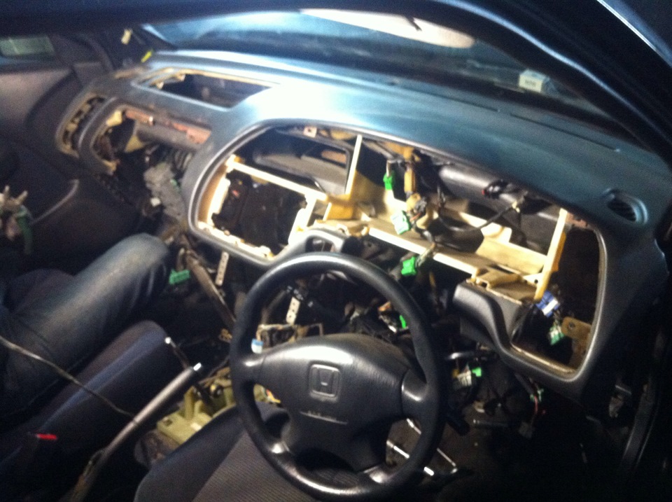

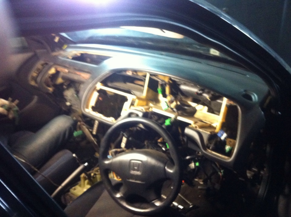

Паля…я все не могу решиться на это(((
ничего сложного)
сложного нечего, но второй раз не переживу. тянул до последнего.
Ипать! Сильно… Сколько раз подумывал о съеме торпеды, но как представлю столько мяса, аж страшно становиться))
глаза боятся руки делают)
торпеда щас ровно стоит? зазоры между ней и стойками передними не увеличились?))
усё норм
Накладку стойки посмотри — там прорези-направляшки в торпеде есть — может мимо прорези воткнул?
гляну, спасибо!
тож по лету панель Снимал гемор п*****(
потом ставить будешь сначало косу на приборку прокинь аотом панель ставь так легче будет второй раз снимать))
ага)) машин уже ездит)
