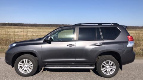

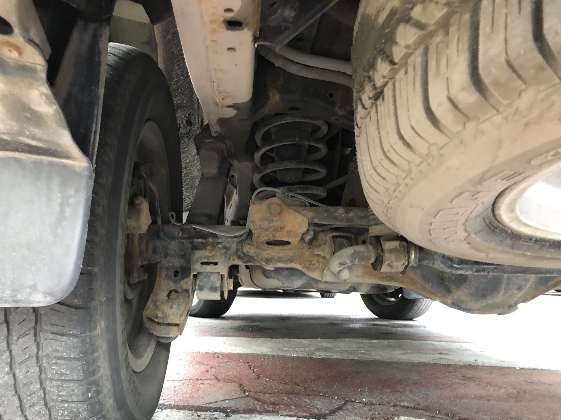

Машинка уже не новая, побегала по городам с агрессивной средой. Потихонечку начала покрывается ржавчиной рама. А это значит, что неплохо бы все это дело обработать.
Проблема выбора чем обрабатывать, для меня не стояла. Учитывая уже начавшуюся коррозию, надо обрабатывать антикорами только на масляной основе. Никаких покрывающих/барьерных и прочих тут уже точно не надо, лично мое мнение — будет хуже. Ибо невозможно без тотальной разборки зачистить всю ржавчину и качественно покрыть и так, чтобы она (ржавчина) не начала свою тихую и разрушительную жизнь под этим типа защитным покрытием.

Первоначально мойка всего днища от накопившейся за годы грязи. Моторный отсек вымыл накануне.
И так, что мы имеем:

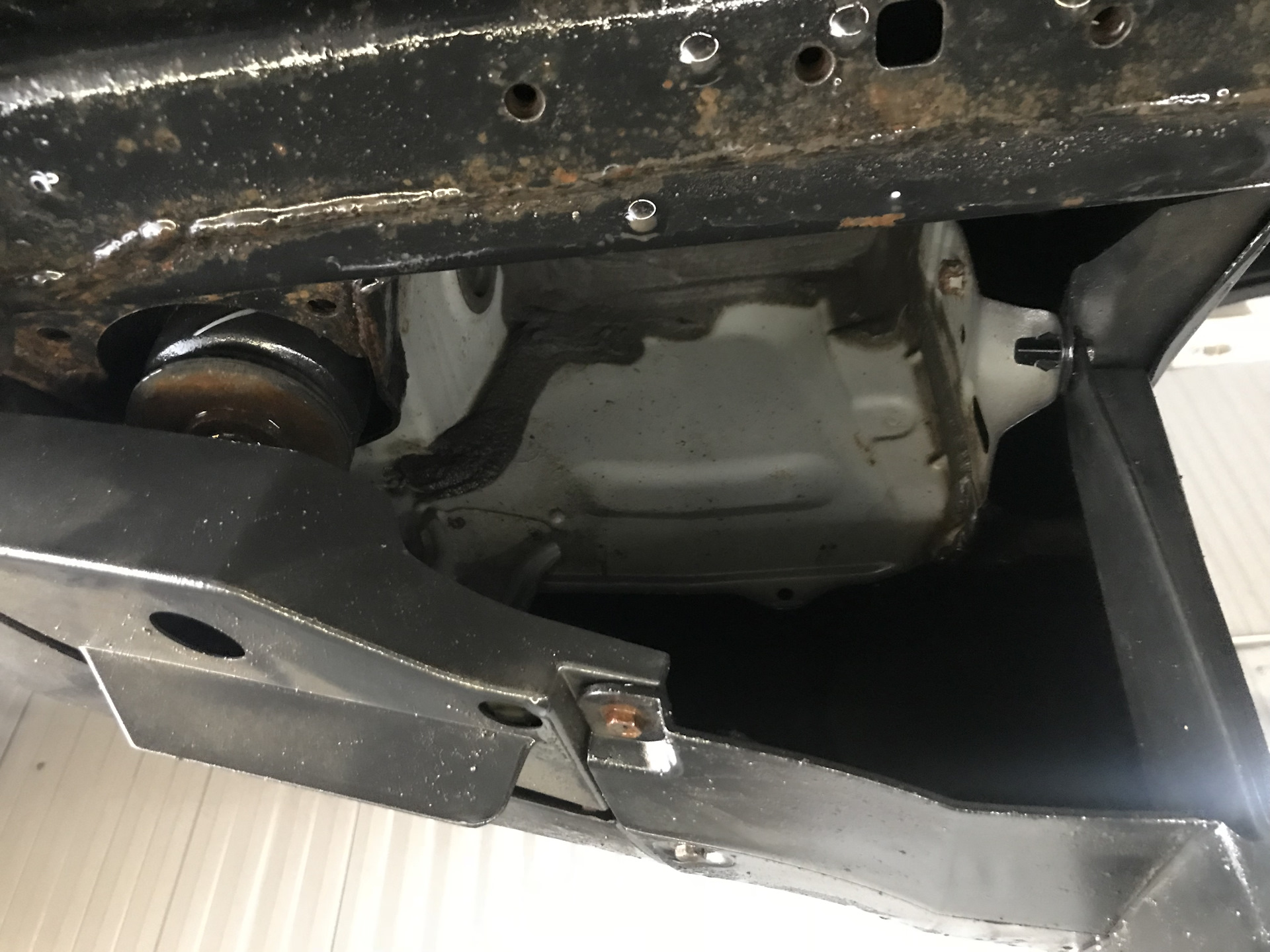

Не сделал фото, но очень серьезно пострадал патрубок от лючка бензобака в бак. Это потенциально проблемное место в моем авто((

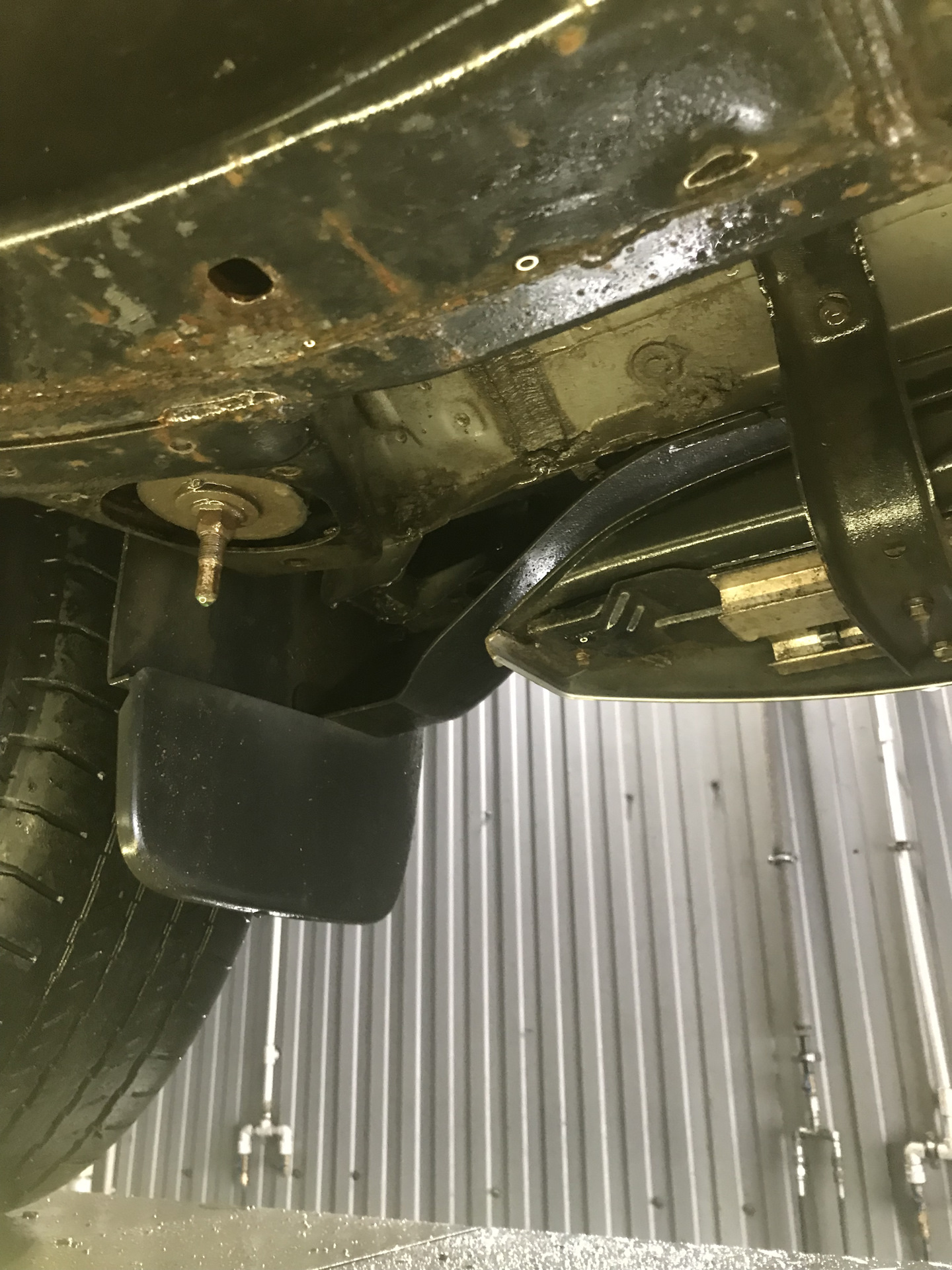

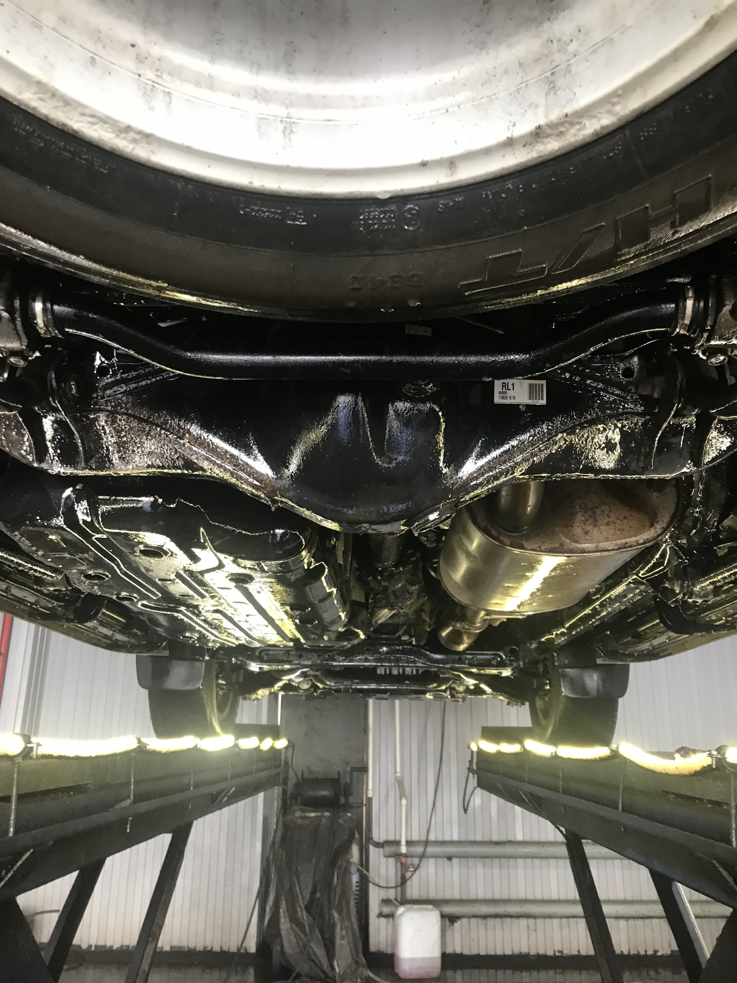

После мойки пошла обработка. В дверях и задней части крыльев делали небольшие технологические отверстия, для обработки скрытых полостей. Пороги сверлить не дал, отодрал пластиковые накладки дверей — там этих дырок и так тьма. Обработали через них))

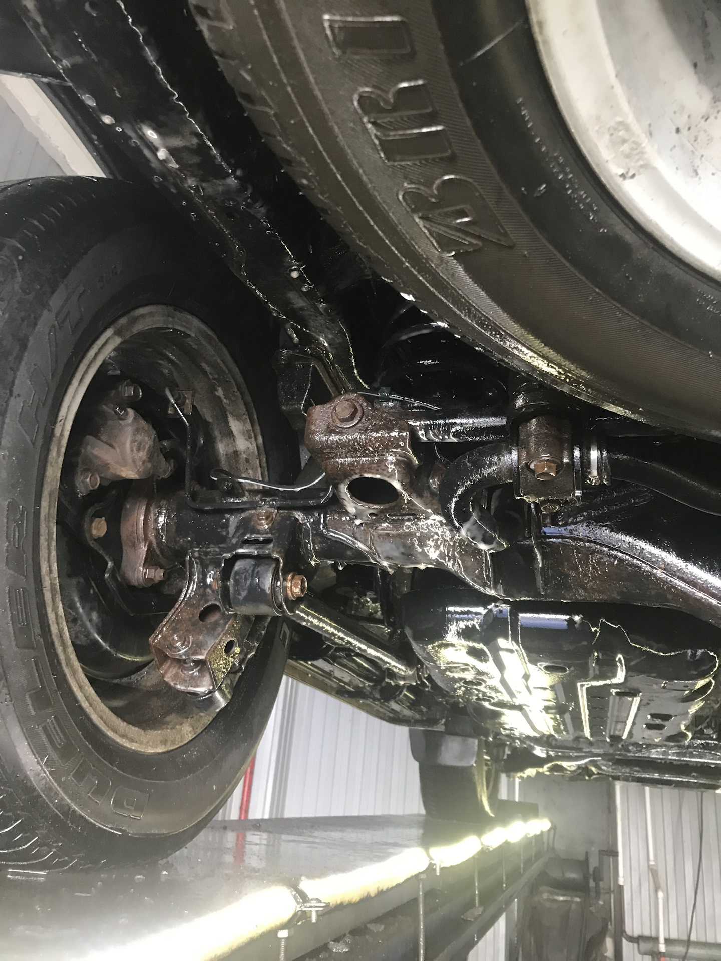

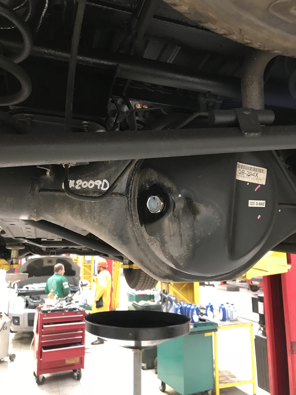

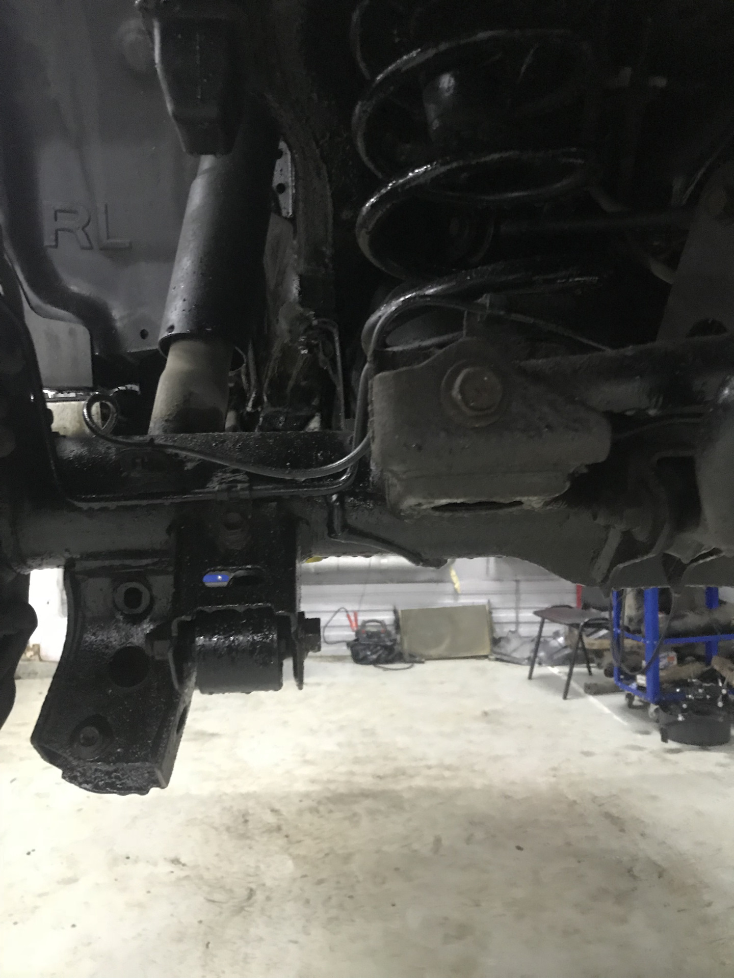

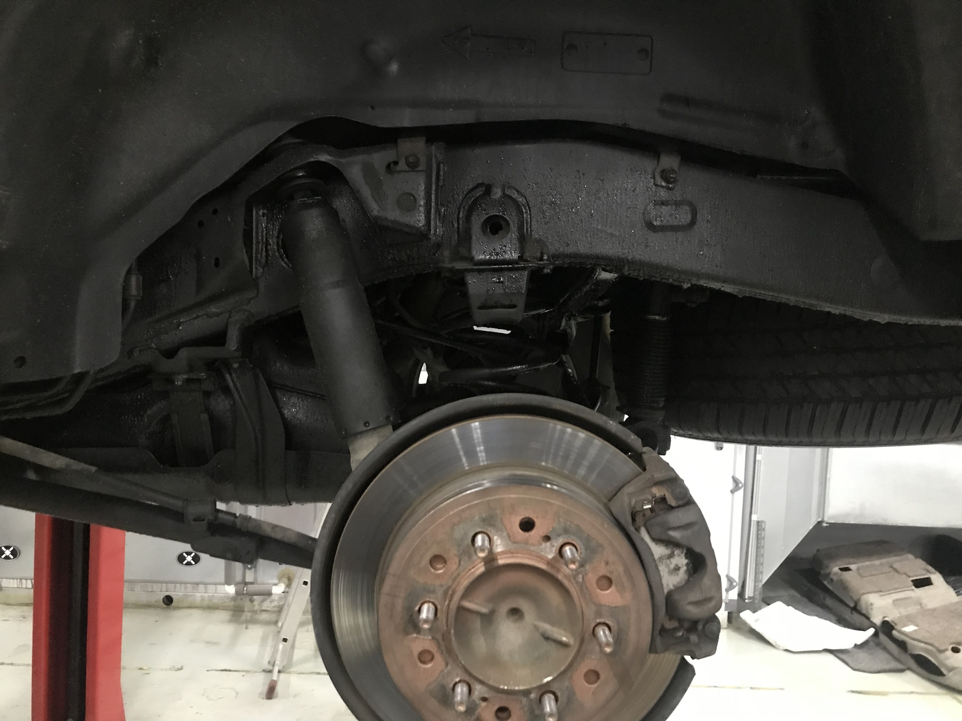

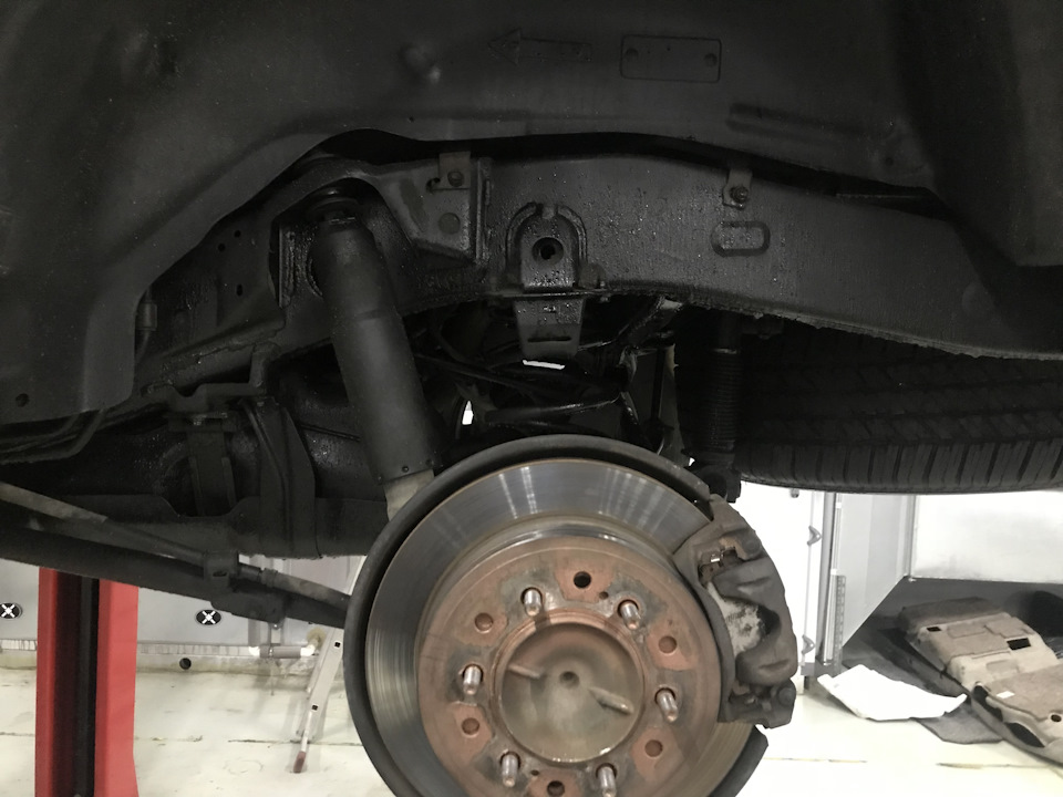

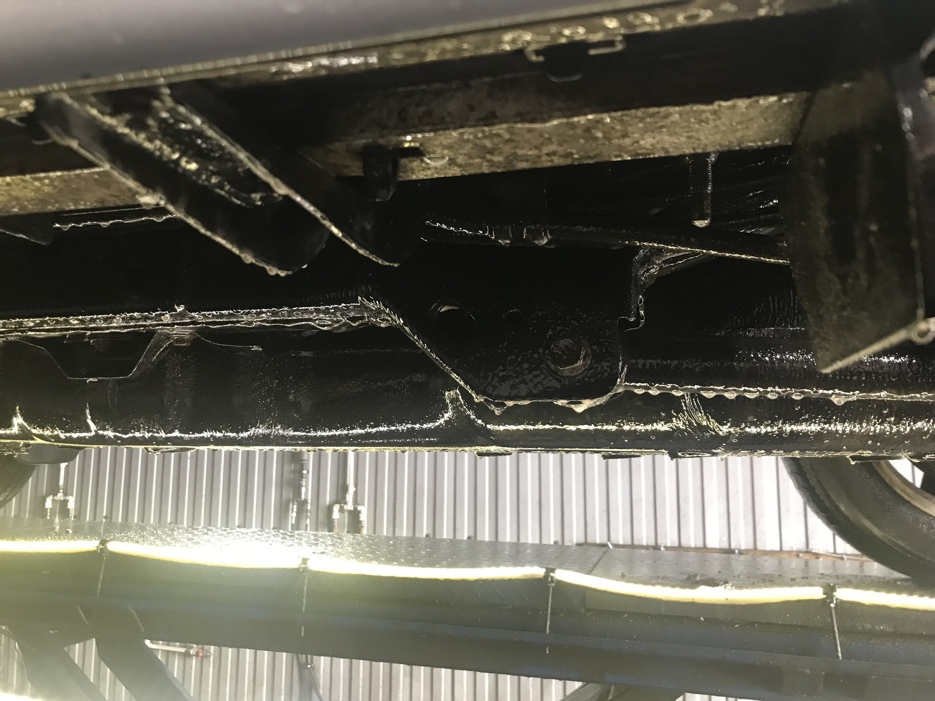

После обработки под машину сильно не лез — капает со всех сторон, но смысл будет понятен.

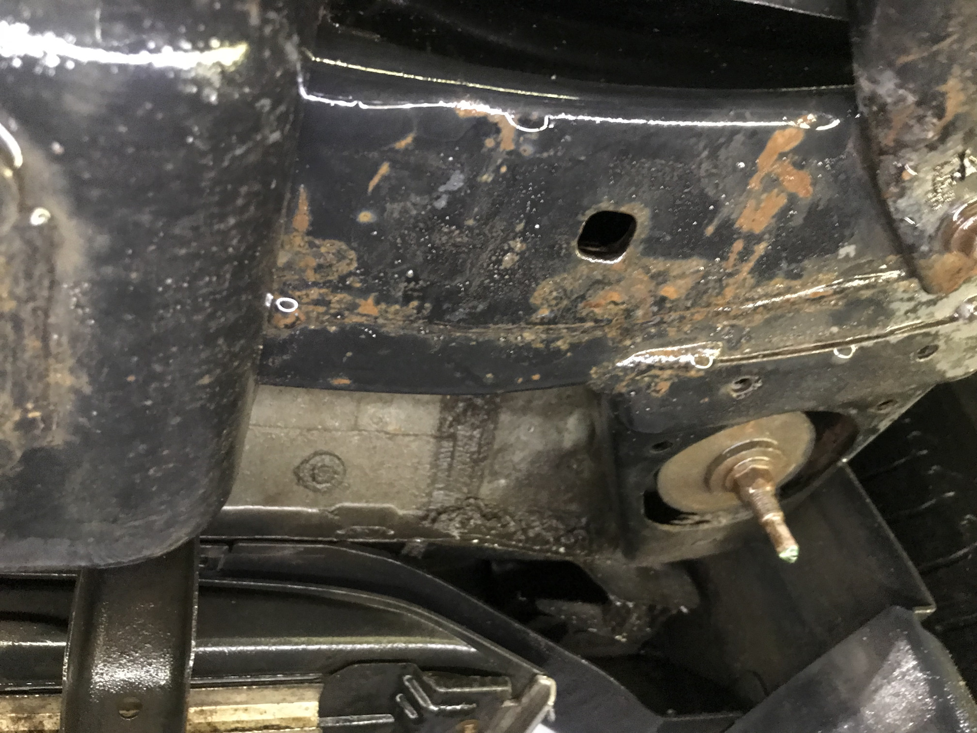

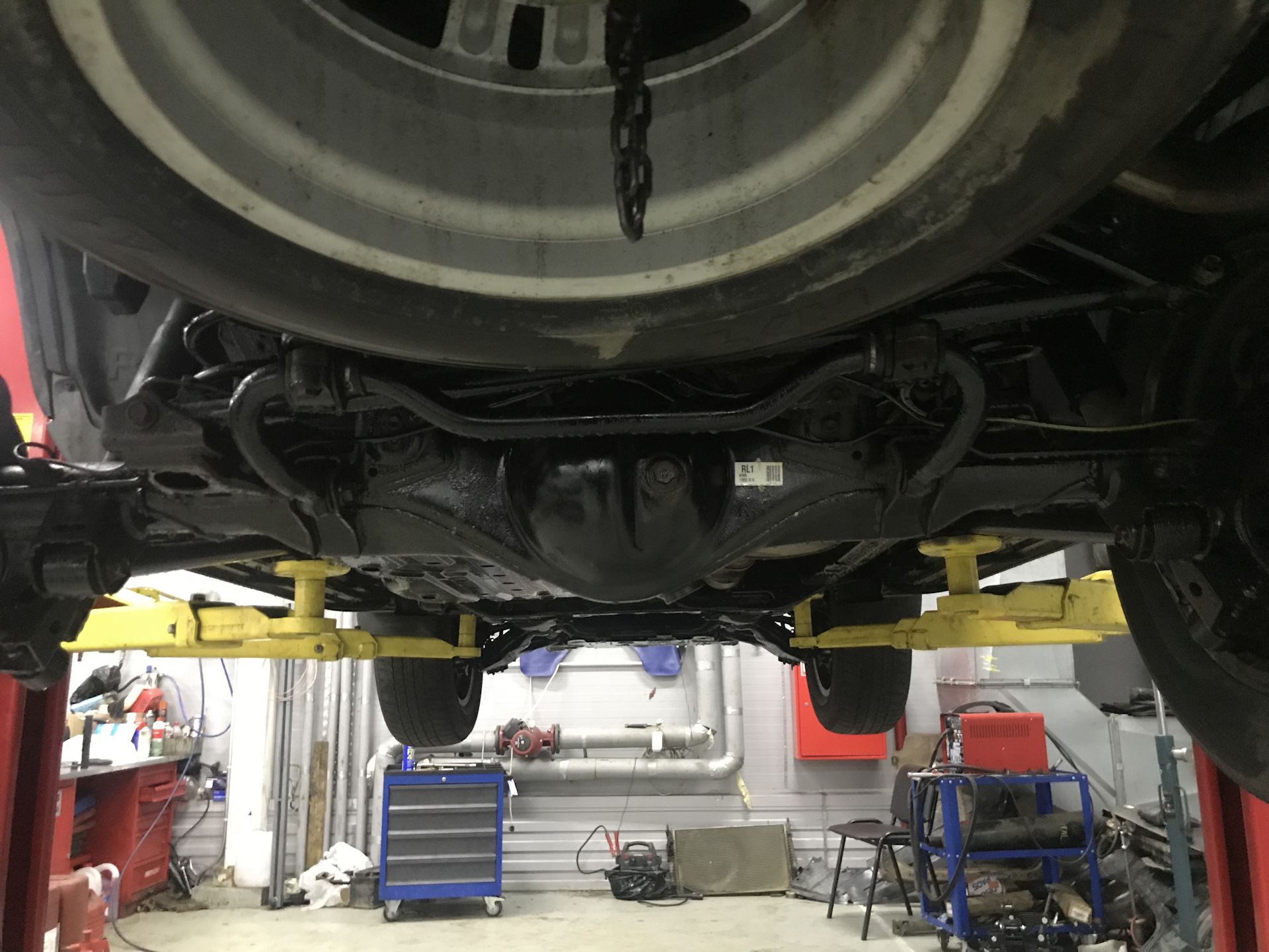

Спустя несколько дней хорошо видно как ингибиторы начали работать — цвет ржавчины кардинально сменился, подвеска потемнела, визуально стала красивше))
Учитывая состояние, через три месяца рекомендовали на повторную бесплатную обработку подвески. Внутренние полости обрабатывать раз в два три года. Днище и подвеску необходимо ежегодно заново обрабатывать. Так что отчёт себе отдаю, что это не одноразовая процедура.
Ну и первые пару дней авто лучше ставить там, где не жалко ибо все излишки состава капают прямо так весело)

Вот на этом фото хорошо видно какая масляная пленка получается — это место где сливные отверстия замыли очистителем тормозов — видно четкая граница где есть масляная пленка на мосту, а где нет. Так что я для себя подтвердил полезность.
Выглядит приятно) а после таких замывов желательно восстановить такие места?
Да я с баллончика залил
