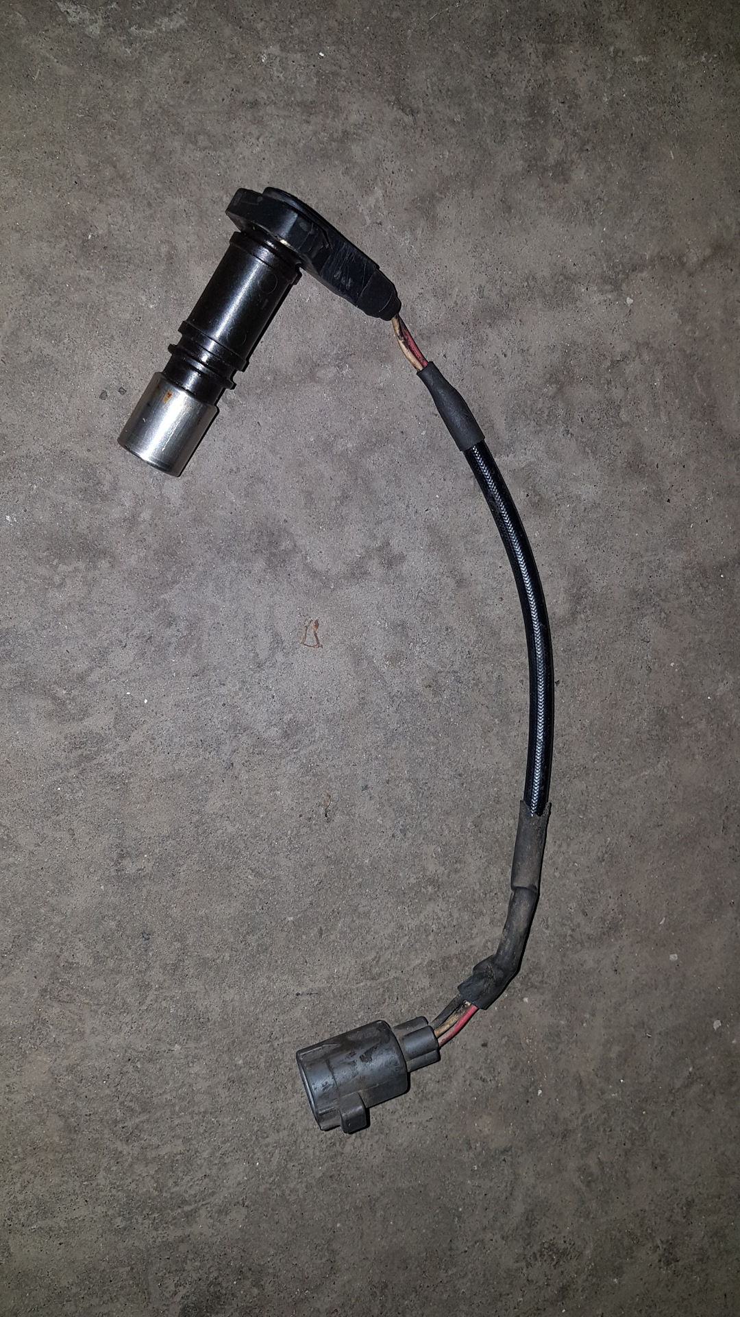

"Все проверили. Всю проводку прозвонили. Подключили осциллограф. Есть подозрение на датчик колена. Не очень хороший график рисует. И кстати — у тебя трамблер был не правильно выставлен — мы поправили — по осцилографу — теперь прям ровно все. Вези новый датчик колена."
Щастье есть — ищу по быстрому датчик колена. Благо он не самый дорогой.
Привожу. Ставим. Заводим. Щастья нет… Та же история — заводится — три секунды — глохнет. БЛ!..

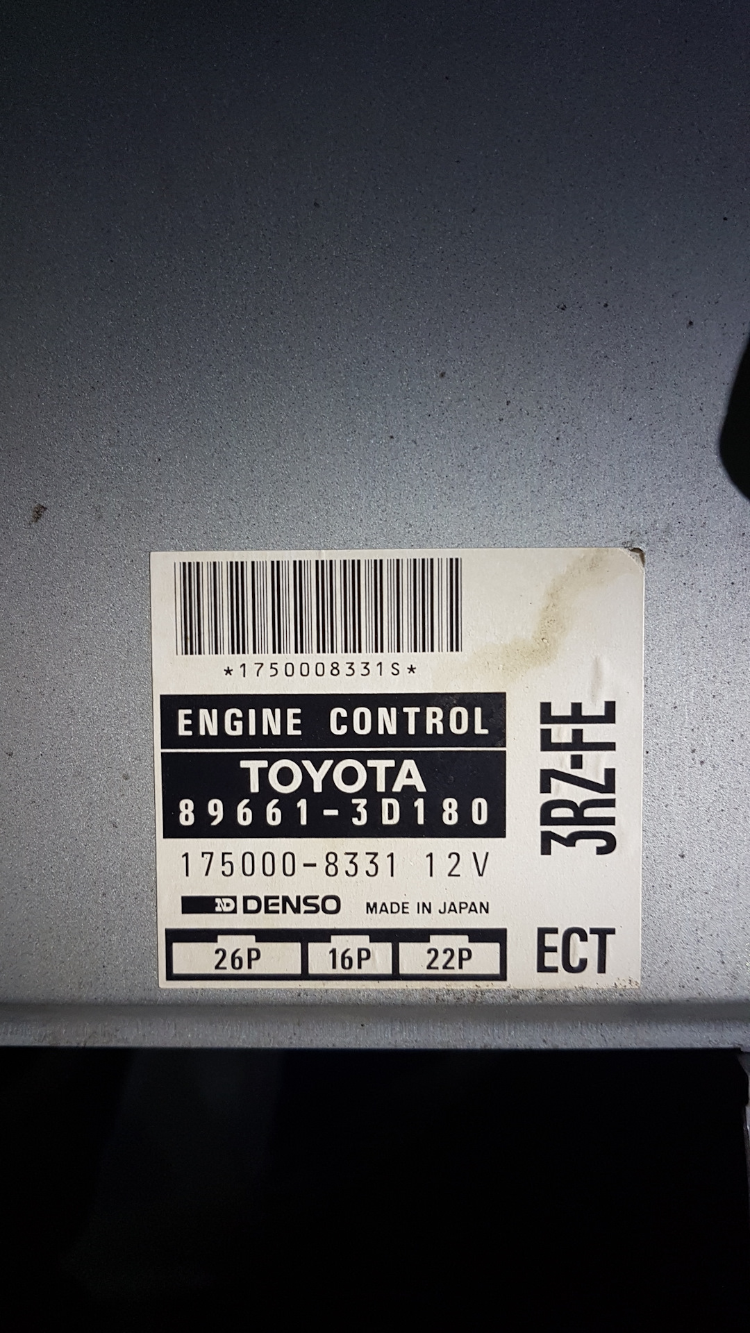

Вердикт — мозги накрылись. Типа они в не очень удобном месте в этой машине установлены и бла бла бла. Могли накрыться в общем.
Ладно. Ищу мозги. Быстро нахожу. Не дорого.
Продавец мозгов, таким вкрадчивым голосом, спрашивает "а точно мозги то? а то давече был у меня один сюрф с похожей проблемой — покупал датчик расхода воздуха"
У него датчика расхода воздуха на этот момент не оказалось. Беру только мозги, везу в гараж.
Ставим новые мозги. Заводим. Та же история…

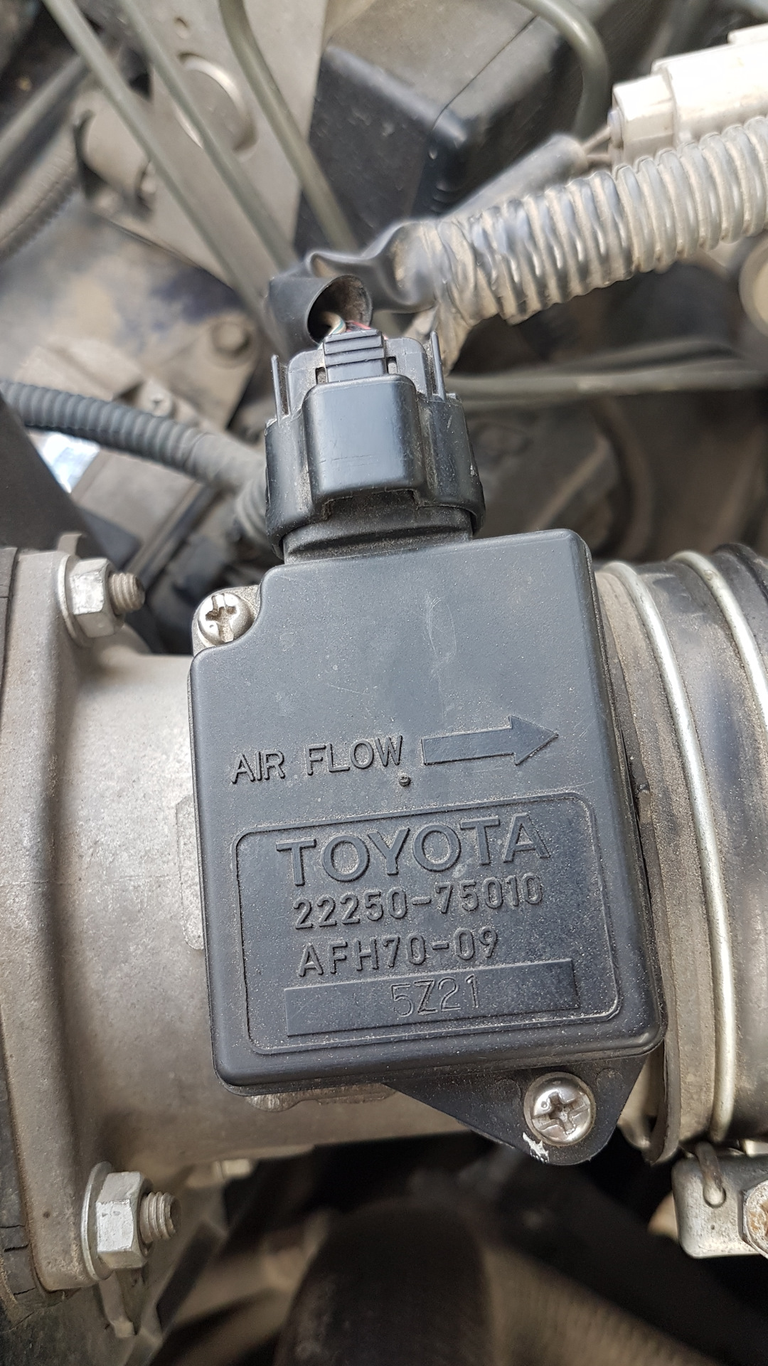

Снова копаю интернет. Натыкаюсь на пост, где у чувака ДЕЙСТВИТЕЛЬНО была похожая проблема из за датчика расхода воздуха.
Ищу датчик. Почти все объявления при обзвоне дают результат "да, был, только что забрали".
Нахожу. Дорого. Приезжаю.
Продаван говорит "так это у сюрфов болезнь такая, ёптыть. как горячие пирожки расхватывают эти датчики. я вот давече целую партию заказал".
Беру датчик, еду в гараж. Уже реально на нервах.
Ставим датчик расхода воздуха.
Сняв воздухан с датчиком обнаруживаю еще один разъем под ним. Распределитель зажигания или как то так он называется (ignition).
Снимаю разъем (подозрительно легко снялся). На всякий случай звоним и его. Звоним проводку от него до компа. Все в норме. Все исправное. Надеваю его обратно — не лезет — видимо был неплотно надет — забился грязью. Чистим разъем. Ставим на место. Встал.
Ставим наконец датчик расхода воздуха. Заводим. 3 секунды. Глохнет.
