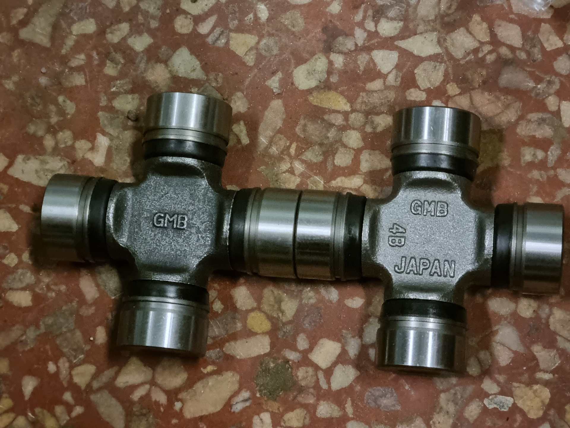

Но там есть упоминание, кто внимателен, что многоуважаемый товарищ по несчастью владения Патриотом, да-да, тот самый vitalich64, успел таки прикупить парочку крестовин GMB GUM-93, упомятых в комментариях… Первый раз мы ее просто покрутили в руках, но потом было принято решение померять ее размеры более детально!

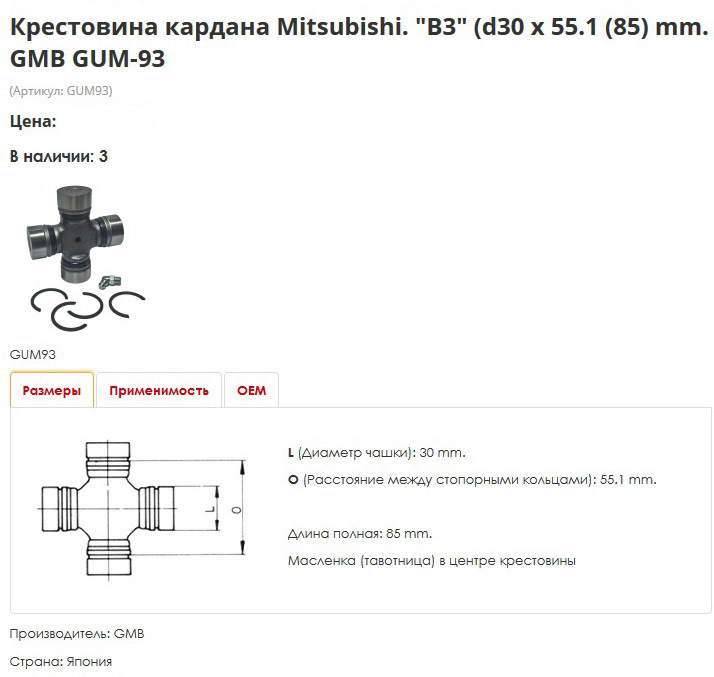

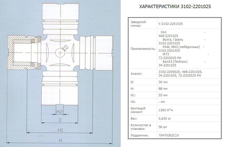

Но сначала результаты гугле-яндексения… Вот такие картинки, с предварительными размерами крестовин…
Сначала наша родная ГАЗо-УАЗовская крестовина:
Потом исследуемая тут GMB GUM-93:
Ну и ее аналог, TOYO TM-193:
Навроде как они идут на Мицубиси L-200 и МПС…
Как видим, расстояние между нашими канавками под стопорные кольца 55 мм., между ихними 55,1 мм.

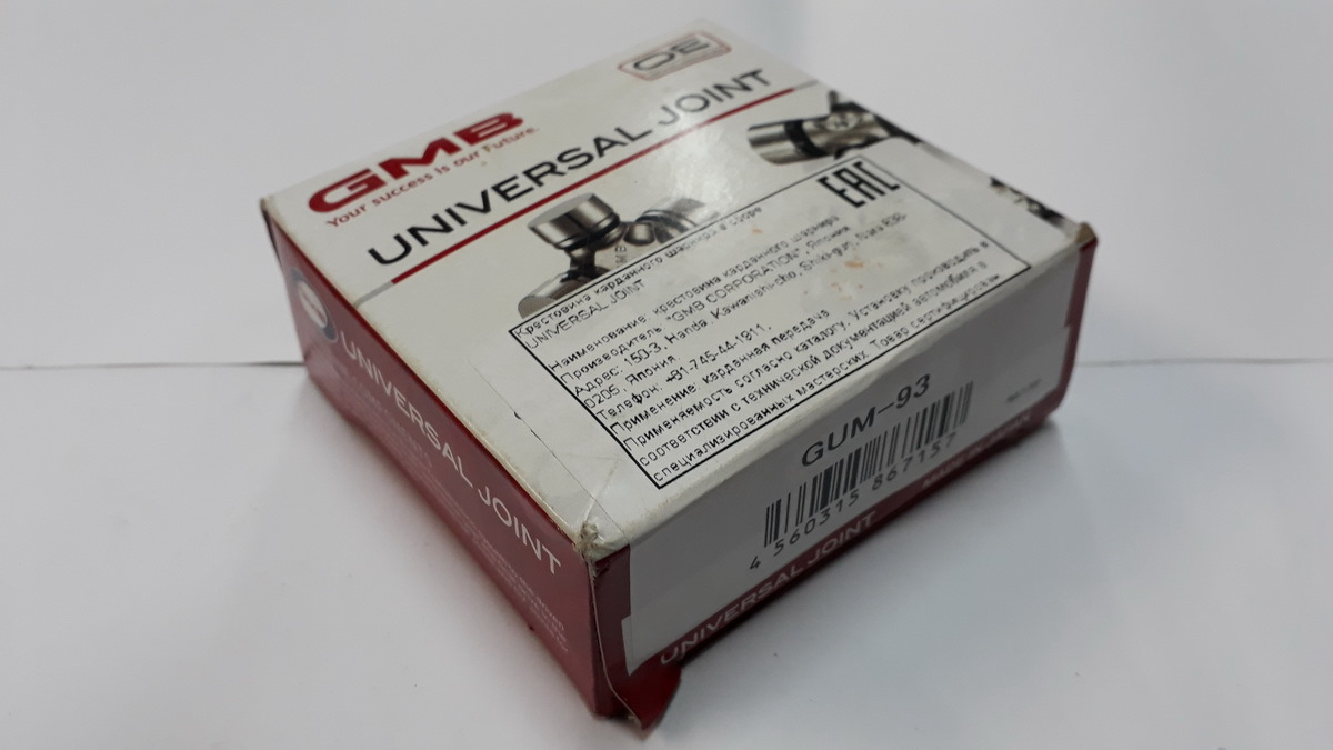

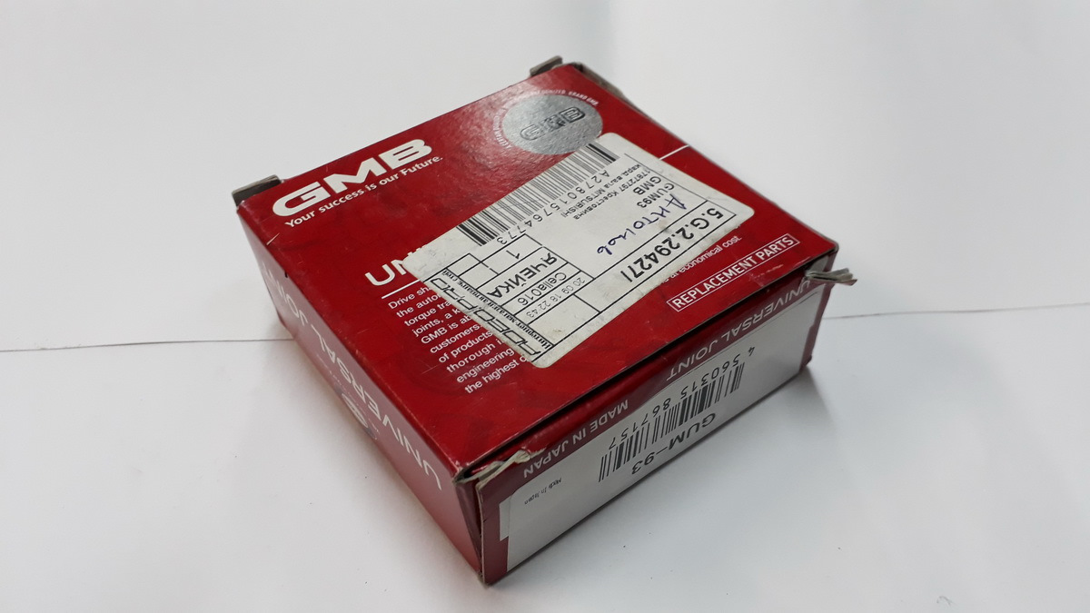

И вот на днях vitalich64 завез мне одну крестовину на померять)))
Коробочка:

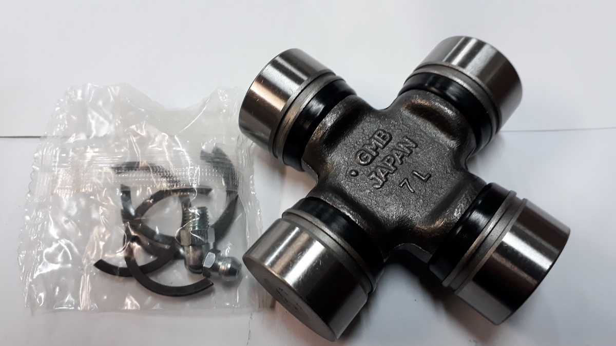

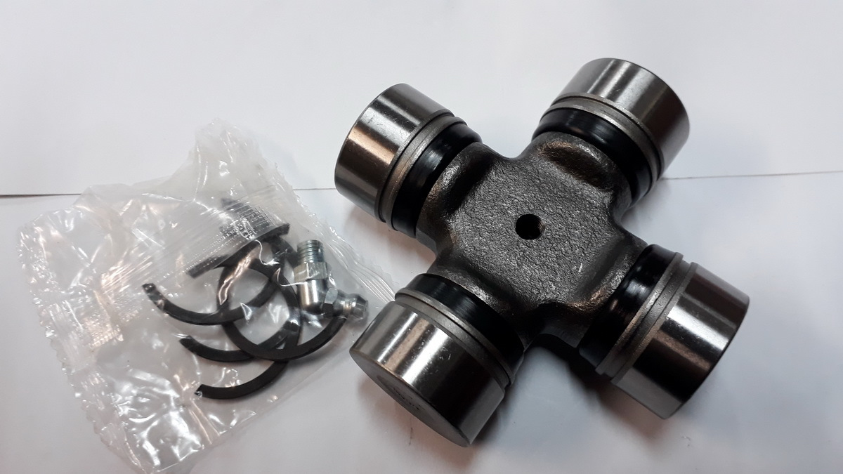

ее содержимое:
в комплекте угловая пресс-масленка, вкручивающаяся по центру, и стопорные кольца:

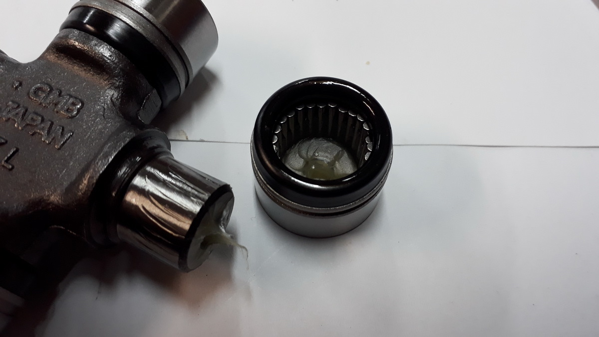

внутренности подшипника внушают доверие, как и сальничек… смазка тоже присутствует:

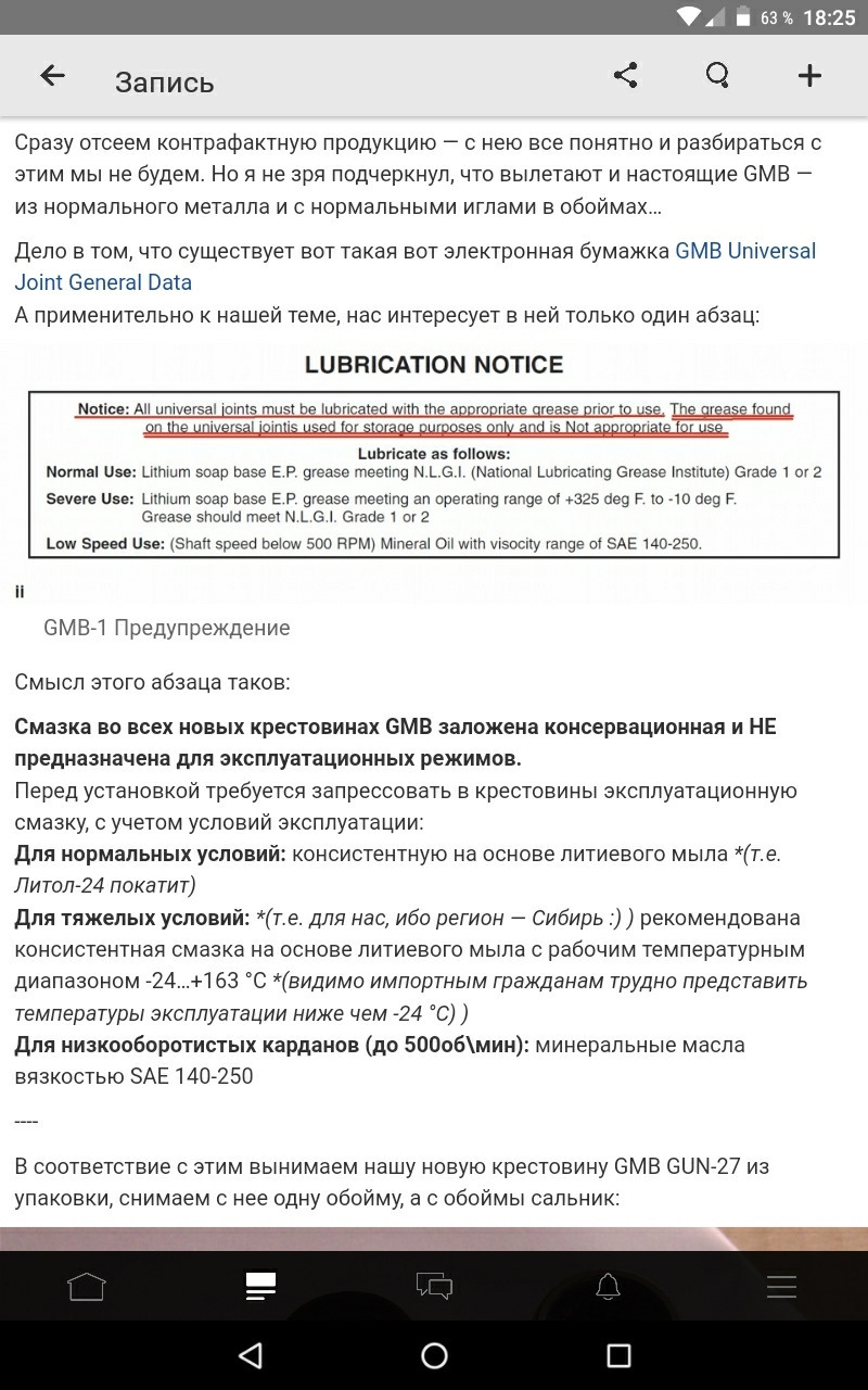

тут сразу надо наверное сделать отступление, и выложить еще один результат интернет-поисков, именно про эту смазку: www.drive2.ru/l/1513955/, основная ее мысль вот:
не знаю, так это, или нет?!

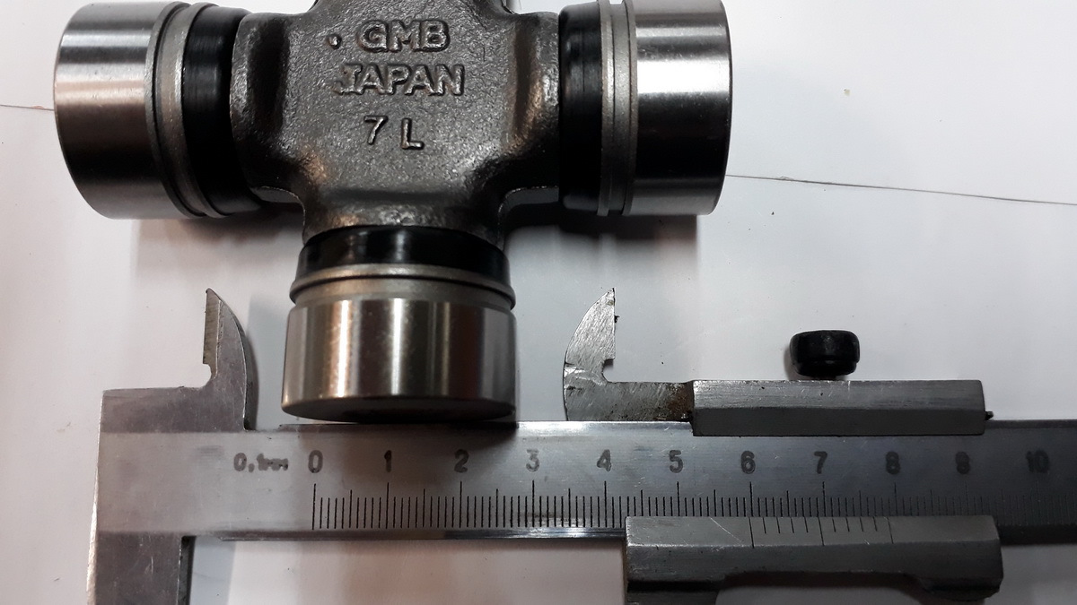

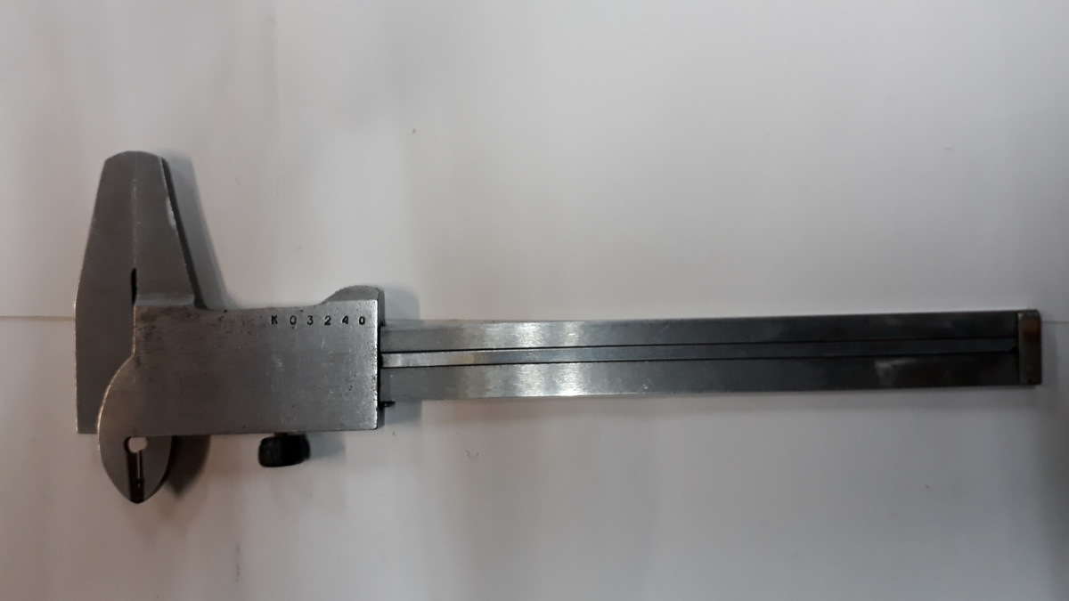

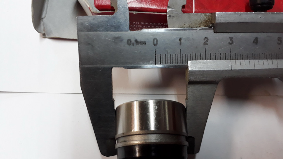

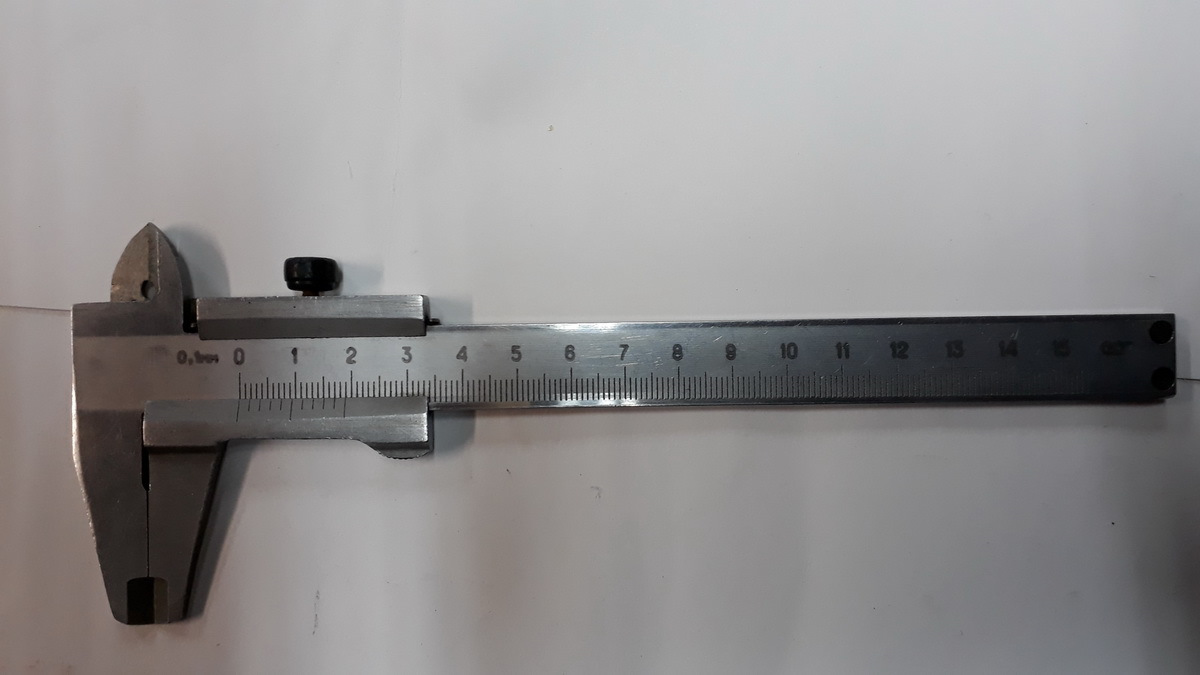

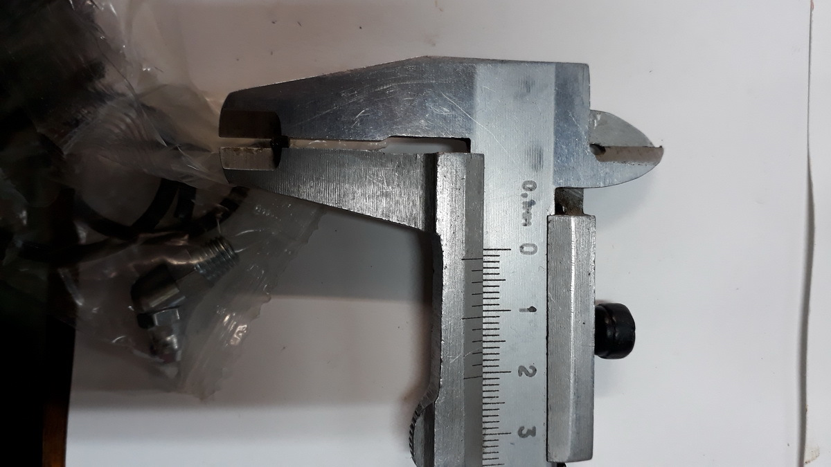

Ну а дальше долгожданные измерения, точность которых невысока, ибо производились они стареньким советским штангелем, точность которого всего 0,1 мм…)))

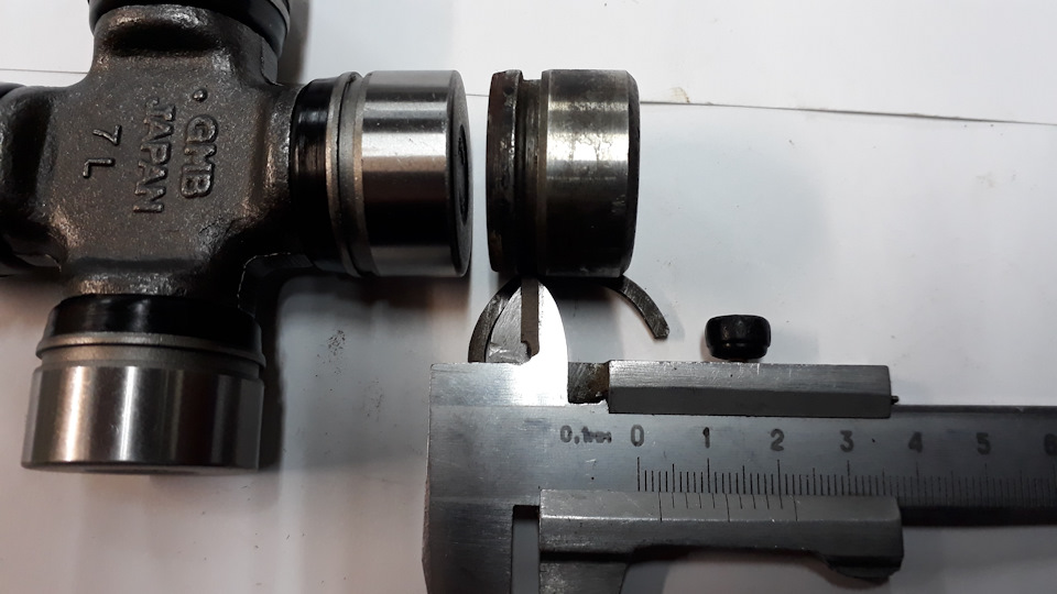

Начинаем с ихних стопорных колец… они примерно по 1,5 мм. (наши вроде как 2,5 мм.))

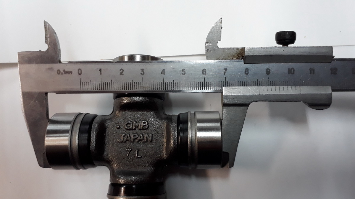

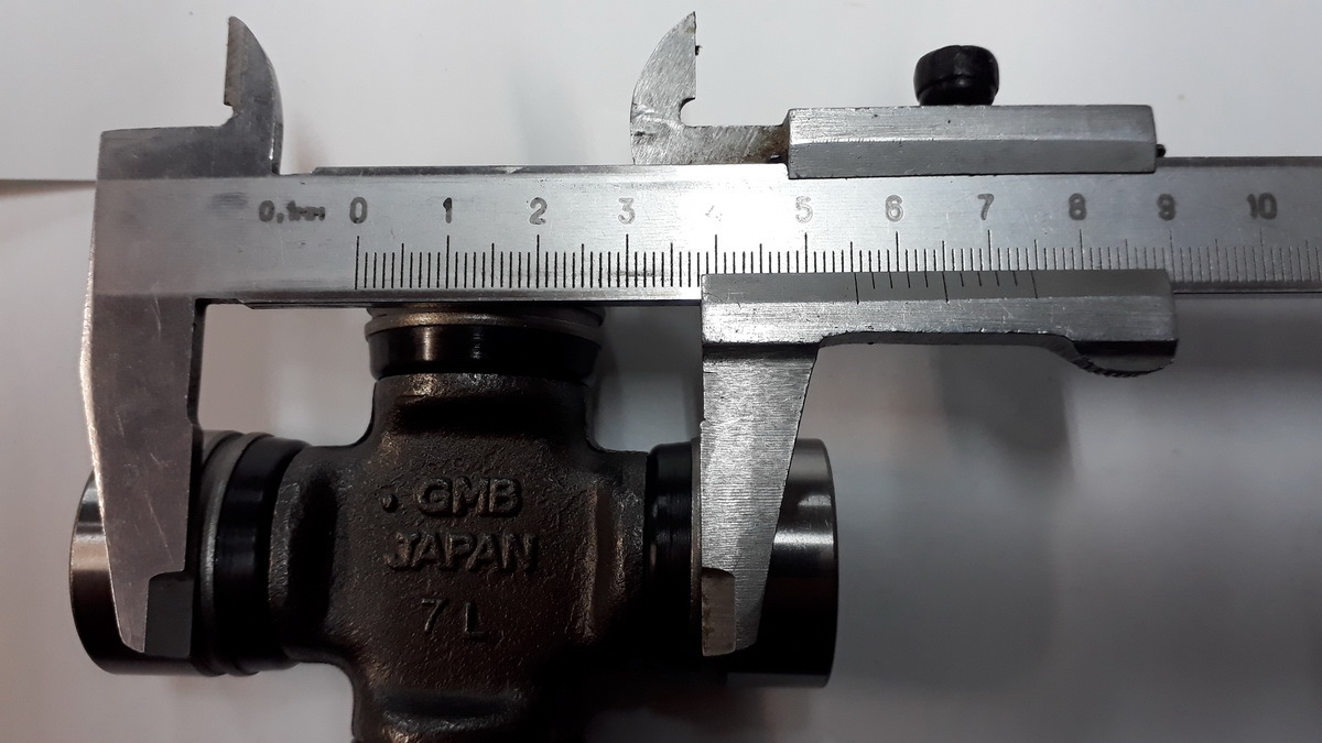

расстояние между внутренними краями канавок 55,1 мм., как и было видно выше:
между наружными примерно 59,5 мм.:
наружный размер 85,5 мм.:
диаметр чашки 30 мм.:

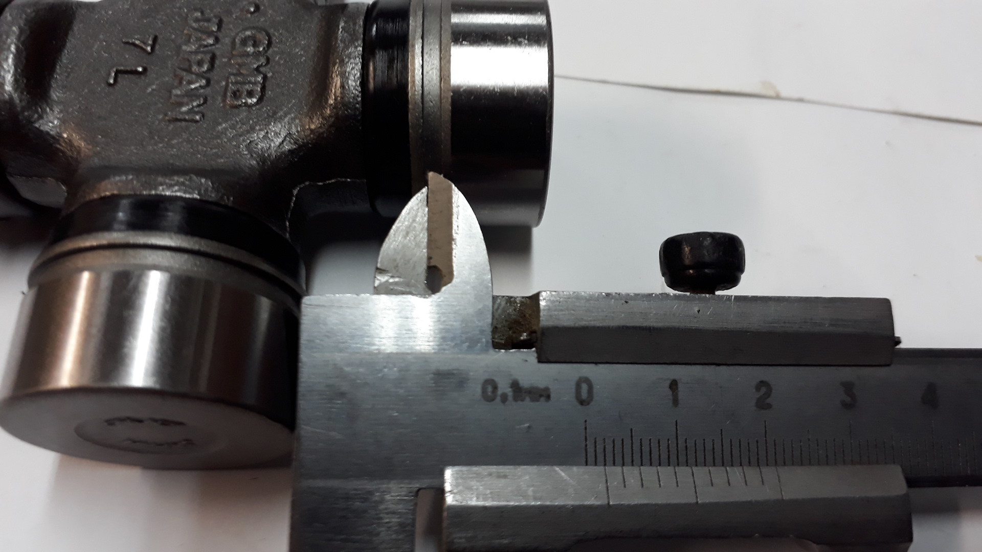

ширина ихней канавки под стопорные кольца вроде как чуть меньше 2 мм.:
наша канавка почти 3 мм.))
Вот как-то так… таки токарные работы с этой крестовиной нужны…)))

А если про крестовины, то наши и ваши основные размеры крестовин совпадают… Только настораживает разница размеров в 0,1 мм. между канавками под стопорные кольца, и 1,0 мм. в толщине самих стопорных колец… Но что точно можно утверждать, что ваши стопорные кольца в наши канавки помещаются спокойно!)))
