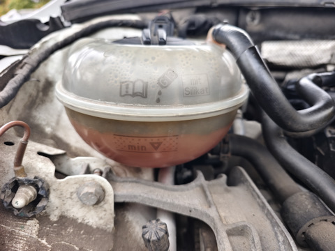

Месяц назад по дороге домой с дачи как обычно выехав на трассу дал газу и через несколько минут выскочило "повышеная температура ОЖ" и т.д… в общем стрелка температуры коснулась красной зоны… бросил газ и покатился к обочине (скорость была 150+) пока катился стрелка поползла к нормальной отметке, открыл капот, карлсон молотит аки сумашедший, темп. падает… поехал потихоньку дальше, и всё нормализовалось, как бы не жарил стрелка на 90градусов как вкопанная… ну думаю глюк какой-то.
в Итоге каждый раз при схожих условиях происходило примерно тоже (только не доводил до высокой температуры, т.к. уже следил) т.е. тепм. растёт, потом спокойно качусь, падает и держится на 90.
Думал термостат клинит, ан нет:
Связался с мастером в ОД, и как итог — по дизелям БЫЛ TPI на тему помпы, которая не открывает заслонку и возникает периодический перегрев двигателя. Ну и в прошлый выходной она у меня вообще потекла))) так что замена была неизбежна.
11.10.2018 поменял помпу, куланц отказали((( 20 000р своих кровных.
пробег 65 000км
заснял видосик с тем как это проявляется.
и сама помпа, что где клинит.

Нисколько не ездил, как только увидел что стрелка поползла, сбавил скорость и всё пришло в норму, на втором случае так же, потом сразу поменял помпу

мне на удивление с ходу её приговорили. даже TPI показали, с описанием симптомов.
