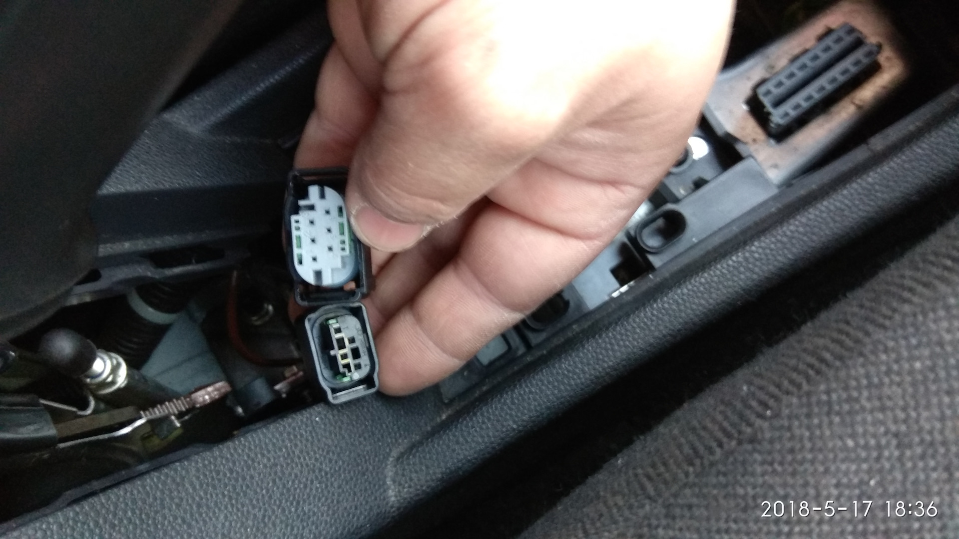

Здравствуйте гости и друзья, речь пойдёт про интересные доработки, такие как кнопка спорт на механике и инсталляция esp вместо штатного блока abs.
Квест мой начался с кнопки спорт, и если вы готовы к этому тюнингу вам нужно 4 вещи это- 1)приборка доработанная до спорта, или полная приборка,
2)передняя консоль на большее кол-во кнопок,
3) блок кнопок с заветной кнопкой sport 🚗💨
4)opcom который поможет вам активировать — форсаж))
После нажатия кнопки спорт режима "задушенная" астра становится резкая и отзывчивая на педаль газа. Сразу же чувствуется, что машина стала "нервной" и быстрее набирает обороты на низах. Скажу честно кнопкой пользуюсь не постоянно, использую при обгоне, на подъёмах или когда хочется драйва))Плюс ещё кнопки sport это выключение Esp.
И так следующая стадия квеста это инсталляция ESP.
Первый толчок к ней дал товарищ т.к. его астра была с завода с курсовой стабилизацией, и как мы не пытались пустить в занос, система выравнивала машину, плюс к этому с движком 1.4 и с esp машина как черепаха ползла через глубокий для неё снег.
Второй и окончательный толчок дал наш любимый Драйв2, многочисленные посты про различные установки дразнят и подталкивают тратить деревянные наши тугрики.
Что нам понадобится 1)блок esp с кронштейном 2)датчик рысканья и фишка к нему если у вас стоит другая 3)сим модуль заточенный под esp 4)литр тормозной жидкости 5)opcom прописать и активировать все это хозяйство.
И ещё много, много нюансов нужно прочесть, разобрать и спросить Местных Экспертов.
И так ESP теперь есть и у меня опробовал пока только антибукс, жду не дождусь когда выпадет снег и про тестить антизанос)
И САМОЁ ГЛАВНОЕ ОТ ВСЕЙ ДУШИ ГОВОРЮ ОГРОМНОЕ СПАСИБО ПАРНЯМ КТО ПОМОГ РЕАЛИЗОВАТЬ artem198707
МУЖИКИ👏🤝 СПАСИБО ЗА ВАШЕ ТЕРПЕНИЕ И ОТВЕТЫ НА МОИ МНОГОЧИСЛЕННЫЕ ВОПРОСЫ И ЗА ВАШУ ПОМОЩЬ🚑! РЕСПЕКТ И УВАЖУХА 🖖!
Есть конечно желание вмандить парктроник штатный но для него есть пока только кнопка))
Всем спасибо кто осилил мою писанину до конца! Удачи, ни гвоздя ни жезла! Ждём повышения тарифа на бензин⛽ мать его🤐…

А кнопка с буквой Р за что отвечает?
Парктроник

Эх знакомое фото) Ещё раз спасибо за консультацию!
Я сначала хотел заморочиться, но но все же так и не стал и так нормально))
