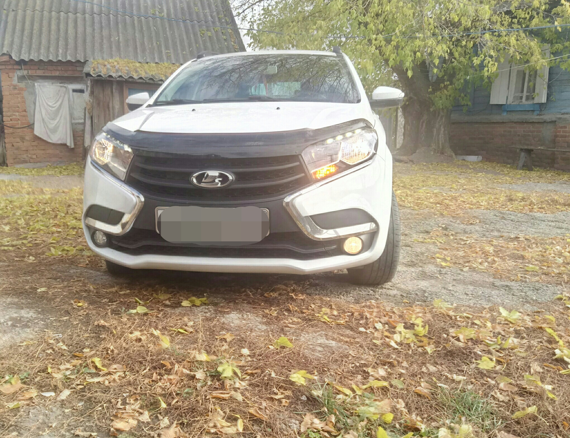

Тут уже писали, что на обычном xray удалось активировать включение подсветки поворотов противотуманками.Я то же не стал исключением.

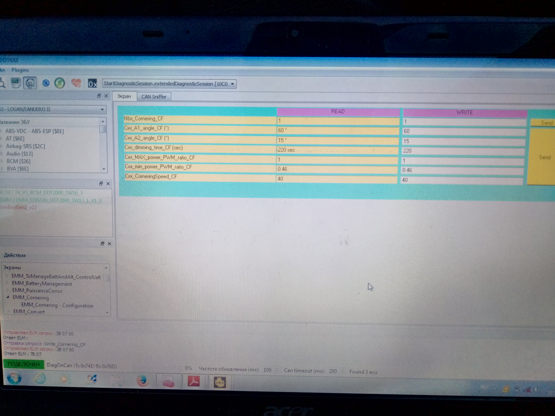

Активируется эта функция довольно просто, DDT4All .Активируется в группе EMM_Edisson_DDT2000/EMM_cornering, параметр Nbx_cornering_CF перевести в значение 1,
параметр Cxx_corneringspeed_CF отвечает за максимальную скорость.
Работает только при включенном ближнем свете . Так же можно указать до какой скорости подсветка будет включаться (по умолчанию 40 км/ч), т.е. при повороте на скорости выше 40 км/ч противотуманки загораться не будут.
Сегодня удалось поездить с этой функцией в темноте. Что я могу сказать, с нашими туманками эта фишка не о чем . Толку что они включаются ноль. Если с лево еще её видно когда включилась, то с правой стороны вообще непонятно светит или нет. И когда по хреновой дороги едешь медленно с ближним светом, объезжая ямы сильно вращая рулем начинается моргание туманок то с лева то с право. И при включении задней передачи обе противотуманки включаются зачем то.
Всё таки такая функция больше подходит для туманок у которых есть доп секция, которая светит в бок или имеется привод для поворота туманки.
Пока решил оставить, надоест деактивирую.
P.S. Наверное надо снизить скорость вкл до 30-25 км/ч., что бы реже включались.

а у меня вопрос такой, а можно ли снизить скорость мене 40 или это порог? хозяин записи и кто еще не пробовали?
Завтра попробую.
Окей, ждем результатов, интересно всетаки?
Сегодня попробовал, можно выставить любую скорость и любой угол поворота руля для вкл.
спасибо, за проделанную работу и ответ! думаю себе км 10-15 поставить и норм!
Всем привет. Нужно лишь уточнить, что эта фишка выполнима только для пюксовых комплектаций, где лампы ПТФ напрямую заведены в блок ВСМ, для нормы (оптима) это не выполнимо.

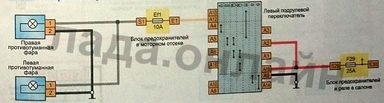

Разъем жгута птфок имеет 2 провода, как они могут по отдельности включаться?
