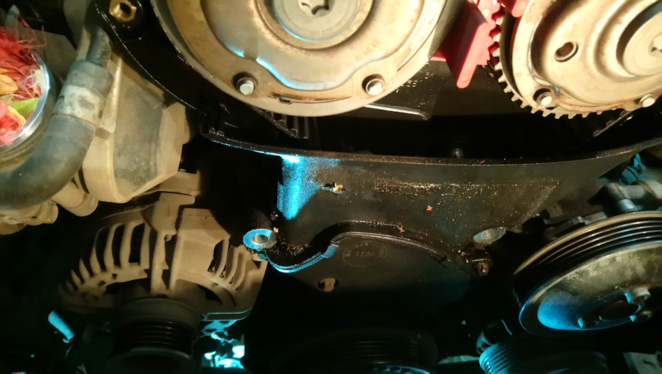

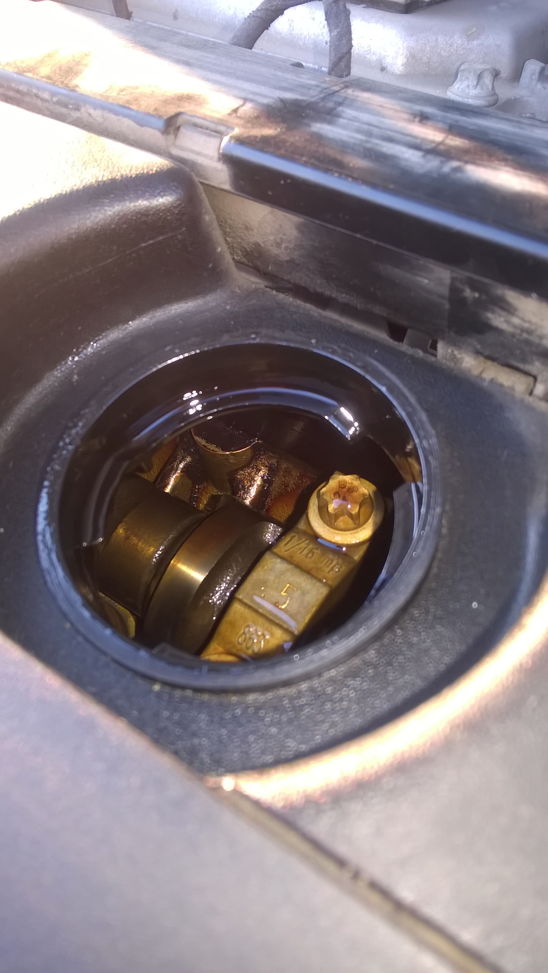

Все таки не зря я все поменял, поддон тек конкретно, болты были не закручены.Сальники распредвалов давно задубели и проточили рабочие шестерни.Все остальное было в порядке, но грех столько разобрать и не поменять 10 летнюю прокладку маслонасоса, чтоб потом гадать на кофейной гуще что потекло — ТО или прокладка!Для этого допом надо снять генератор, и открутить два болта компрессора. Ну и заодно переклеить бугель, прочистить каналы.На фотке видно все таки один канал чутка был под забит .После 1.5 суток простоя, масло в канале стояло, значит клапан за геной свою функцию выполняет.и курочить его не надо!
Начал с прокладки маслонасоса, там все просто ставим, и крутим 20НМ, вставляем трубку в ТО, я даже вентилятор не снимал и паук.Масляную трубку тоже не снимал, два кольца которые в пакетики вместе, не понадобились .
Потом приклеил поддон, снял трубу полностью, чтоб не мешалась.Болты поддона крутим 10нм, к коробке 40нм, все на фиксатор сажать!
Сальники распредвалов поставил на снятом бугеле, сальник колена смазав внутри, забил головкой.
Ну и прикрутил шестерни, сначала слегка наживил, валы заблокированы, потом смонтировал ремень, поставил фиксатор шестеренок, потом по одной шестерни отпускал и ставил вал в полный горизонт, так как фиксатор самодельный и плотно не становится, потом другую.Когда все ровно, убрал стопор с валов, и с ремнем и стопорами шестеренок тянул шестерни, отец держал сточенным ключом на 24.
Тянем 65 НМ потом 125гр и 15 гр, пробка 30нм.
Прокрутил маховик, все четко.Болт маховика тянем 95нм 45гр и 15гр с фиксатором.
