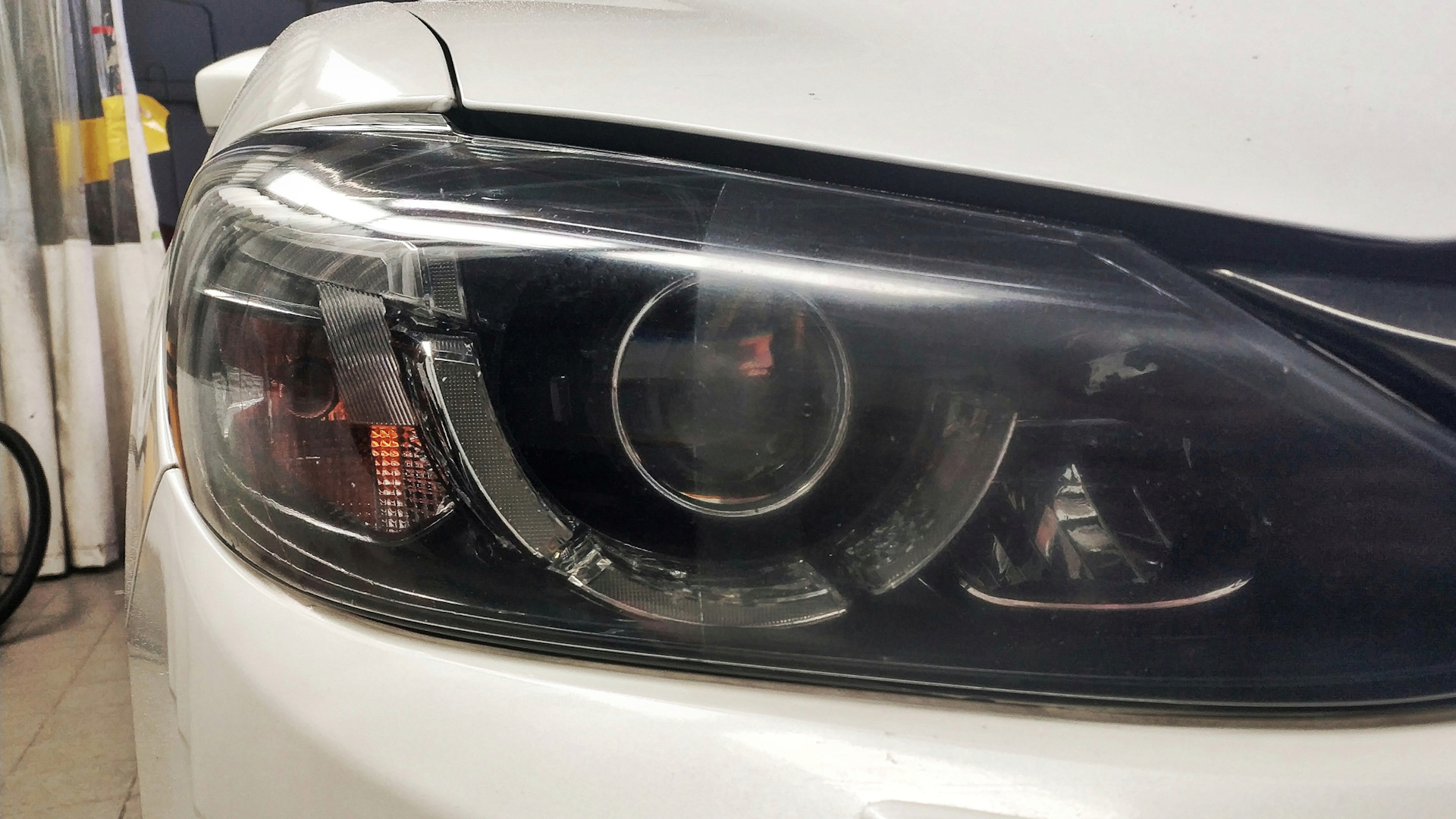

Я прекрасно помню те моменты, когда отдельные индивидуумы, вырывая волосы из груди и прочих мест доказывали мне, что виниловая пленка не поддаётся ремонту и абразиву. Да, спасти порванную пленку уже невозможно, но с чего вдруг ее нельзя слегка отполировать?..Можно…
Отправился я в контору к товарищу, где проделывал все процедуры антихрома, бронирования пленкой, перетяжкой крыши в черный и тонирования. На мои вопросы по поводу полировки пленки он лишь ухмыльнулся и сказал: "ща увидишь". Мы заклеили половину фары, чтобы можно было увидеть разницу. Андрей взял в руки машинку, пасту 300-ую, пару минут поводил по прилично помутневшим от пескоструя фарам. Результат на лицо:
"И надолго это поможет?"-спросил я.
-Нууу…Годик покатаешься, и переклеим в полиуретан
-А его, в случае чего, отполировать можно?
-Неа, но он прослужит в три раза дольше. Поэтому и стоит столько…

Ох, не слабо так фару затерло. Это видимо от того что пленка мягкая? по сравнению с заводским пластиком
да, пленка мягкая, но лучше она, чем убитая фара, согласен?
