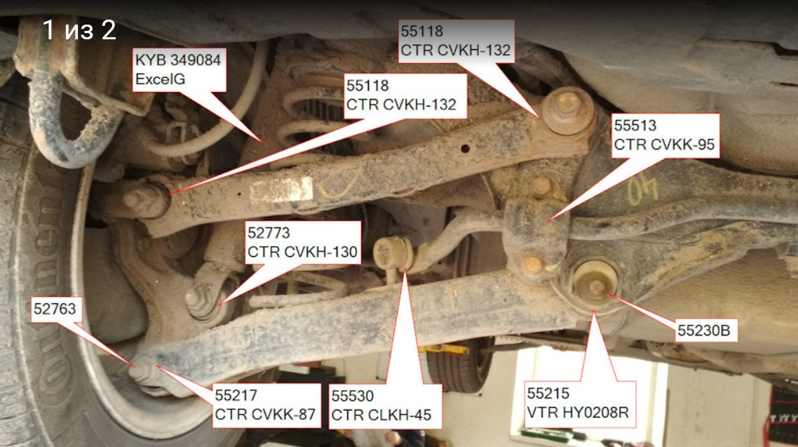

В машине появился скрип при проезде лежачих полицейских сзади или если ехать по неровной дороге. Заехал к знакомоу мастеру на СТО как мы только там машину не качали, не поднимали, найти определенно стука этого не смогли и проблема точно в задней подвеске, мастер увидел только что подходить начали сайлентблоки, сказали возможно сломаются стойки стабилизатора так что лучше поменять и их. Да пусть поменяют мне не жалко. Надеюсь этот мерзкий скрип уйдет. Их я выделил специально желтым цветом.
Номера стоек стабилизатора задних думаю будет не сложно найти в интернете, а вот с сайлентблоками будет сложнее и болты к ним, а то могут не открутиться и придется их спиливать. Кому не сложно напишите, пожалуйста, номера их оригиналы.
В общем всем спасибо за помощь! Детальки заказал.

Емекс уже не раз выручал и вкусными ценами радовал, а так развальные болты и комплект гаек должен быть 100%. У меня один развальный болт был под замену, а второй достали без проблем. CTR и предлагаю, кроме одного сайлента, который они не выпускают. Про пружины ещё забыл напомнить, что заводские надо менять, одни KYB и новые сайленты полного чуда не сделают.
Развальные сто пудов резать будут, купи болты. Железо советую брать CTR, на их сайте в электроном каталоге есть некий конвертер из оригинального кода в код CTR, по ним и заказывай, чтобы быть уверенным в совместимости. А то кросс емекса, экзиста и прочих магазов иногда подводит.
Вверху код оригинала, внизу код замены, некоторые позиции например, развальные болты только оригинал есть.
никак не могу найти эти болты 52763 и 55230B
52763 обычный М6 болт, главное с длинной не окорать, я купил оригинал и даже голову забывать не стал. С развальными если найду полный парт номер то напишу.
спасибо!
В моем борт журнале посмотрите "запчасти финишная прямая". Болтов два вида 55230 левые и 55260 правые так понимаю, подходят те и те. Я брал 55260.
как я понял ты взял одинаковые болты 552603R000 и они подошли и налево и направо?
Они одинаковые, просто на Емексе по VIN номеру из СТС посмотри. Там скрин левой части задней подвески и бьется 55230. 55260 это уже правая сторона, R об этом говорит. Мой скриншот с запчастями тоже левая часть, поетому 55230.
а аналогов нет болтам 52763? не могу найти их в магазине м.б. там тоже не полный номер болта
На Емексе полный парт номер глянь, хотя это лишнее, обычный М6 болт, длину только померяй в любом авто магазине есть.

Парт номер обычных болтов 527122G000
а он подойдет ?
Так обычный болт, подойдёт без вопросов, обычно у всех вопросы к развальным болтам.

Да не за что, в моем борт журнале описана и покупка и установка, так что тема уже рассмотренная со всех сторон и проблем быть не должно.
