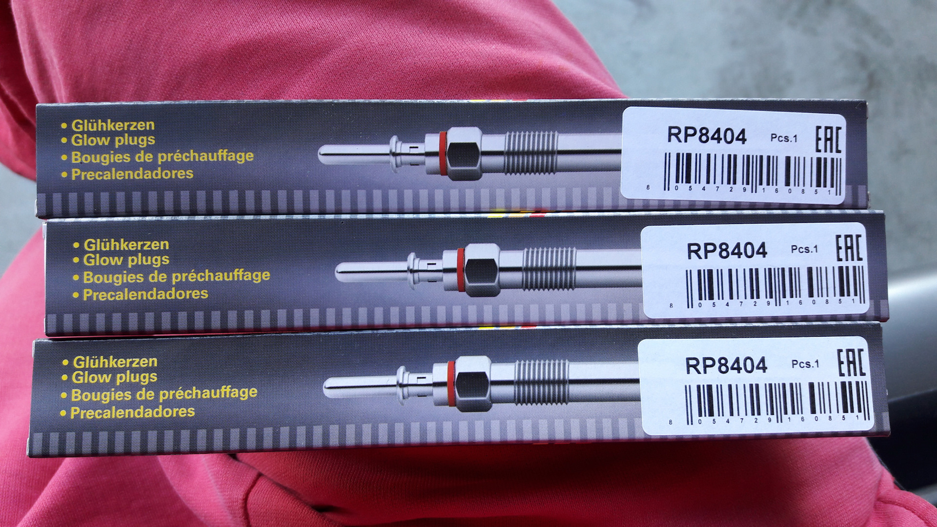

Вышла из строя управляющая форсунка 059130202G (стало бить ошибку по компу 00542 — Датчик хода иглы форсунки — G80, обрыв цепи/к.з. на плюс — Спорадическая). Купил на Моторлэнде б/у нигде больше в Минске не нашёл мне нужную, завёз её к спецам на стенд проверил распылитель. Сказали распылитель в отличном состоянии, сопротивление показывало на холодную около 85 Ом. Также заказал под новую (б/у форсунку) термошайбу SWAG ну и под все 5 остальных (вынимал их и менял шайбы, хотя старые все были в идеальном состоянии). Попутно с заменой форсунки заменил с двух сторон прокладки клапанной крышки REINZ (с левой стороны были небольшие подтёки с под форсунок), также поменял все шланги обратки вместе с медными шайбами (FISCHER), почистил блок дроссельной заслонки. Проверил свечи накала, оказалось 3 нерабочие. Во 2,4,5 цилиндрах заменил свечи RPOWER (RP8404). Заменил все фильтра (FILTRON), масло в двигателе Shell + клапан обратки топливного фильтра.

— "3" свечи накала RPOWER — 27$

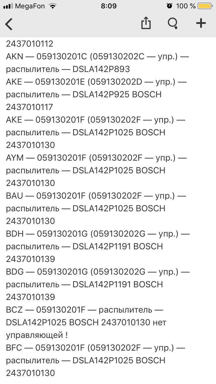

У тебя такая же как у меня форсунка по номеру ?
Нет, у меня F а у тебя самы низкопроизводительные G мотора BDH вроде Б серия а по железу А
ну я взял один в один как у меня и была, мотор BDG и с последней буквой G, с E легче найти на разборках
Проще было взять самую дешевую и перекинуть свой распылитель
на мой двигатель так не прокатывает, только с буквой E подойдёт если распылитель свой подкинуть, с остальными работать не будет
А кто такое сказал? С форсункой от afb не подходит, а все остальные подходят (только от А серии нужно разем переставить)
1896
1896
Распылители почти все разные по своей пропускной способности
Так я и говорю что вам нужно было купить самую дешевую форсунку и в нее вкрутить свой распылитель с сгоревшей. Я у себя и приятель тоже так делали. Главное зажать с усилием 4.5 кг
