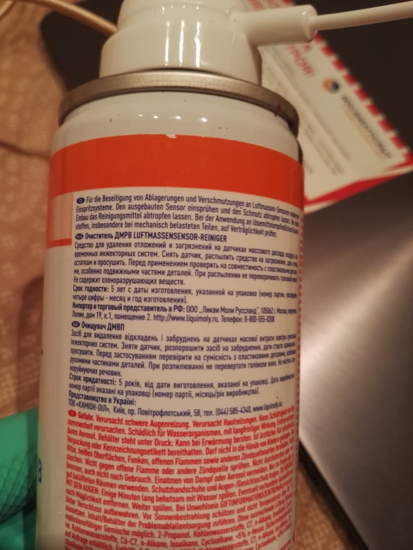

Иногда помогает промывка этого датчика. У солидных фирм производителей автохимия даже есть специальный спрей для промывки датчика ДМРВ. Прикупил и я такой спрей.
Не буду расписывать почему нельзя этот датчик мыть чем попало, нельзя даже касаться его внутренних элементов, скажу лишь, что там стоит очень чувствительный элемент с платиновым покрытием. Сообщество говорит, что можно ещё мыть бензином «Калоша», но мне проще было купить ЛиквиМолли спрей.

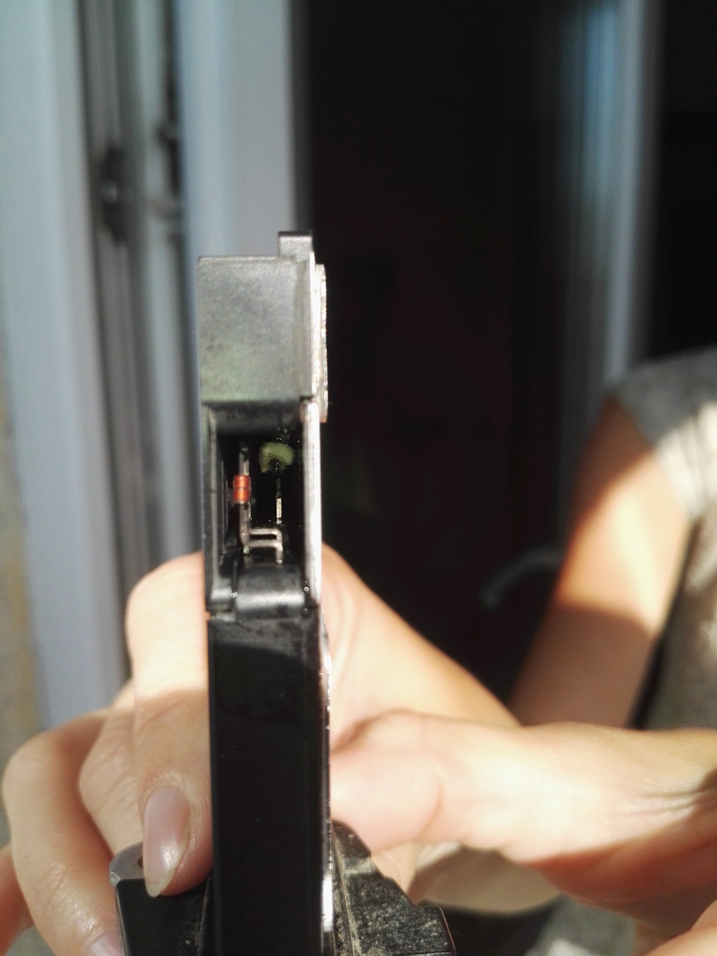

Спрей смыл незначительную копоть и на нити датчика оголилась мааааленькая «сопля», похожая на микрочастицу от воздушного фильтра, так как цвета она была желтого. На фото ниже это видно.
Хорошо размочив спреем эту «соплю», удалось ее нежно стряхнуть кончиком зубочистки. Но датчику это уже не помогло. :-/

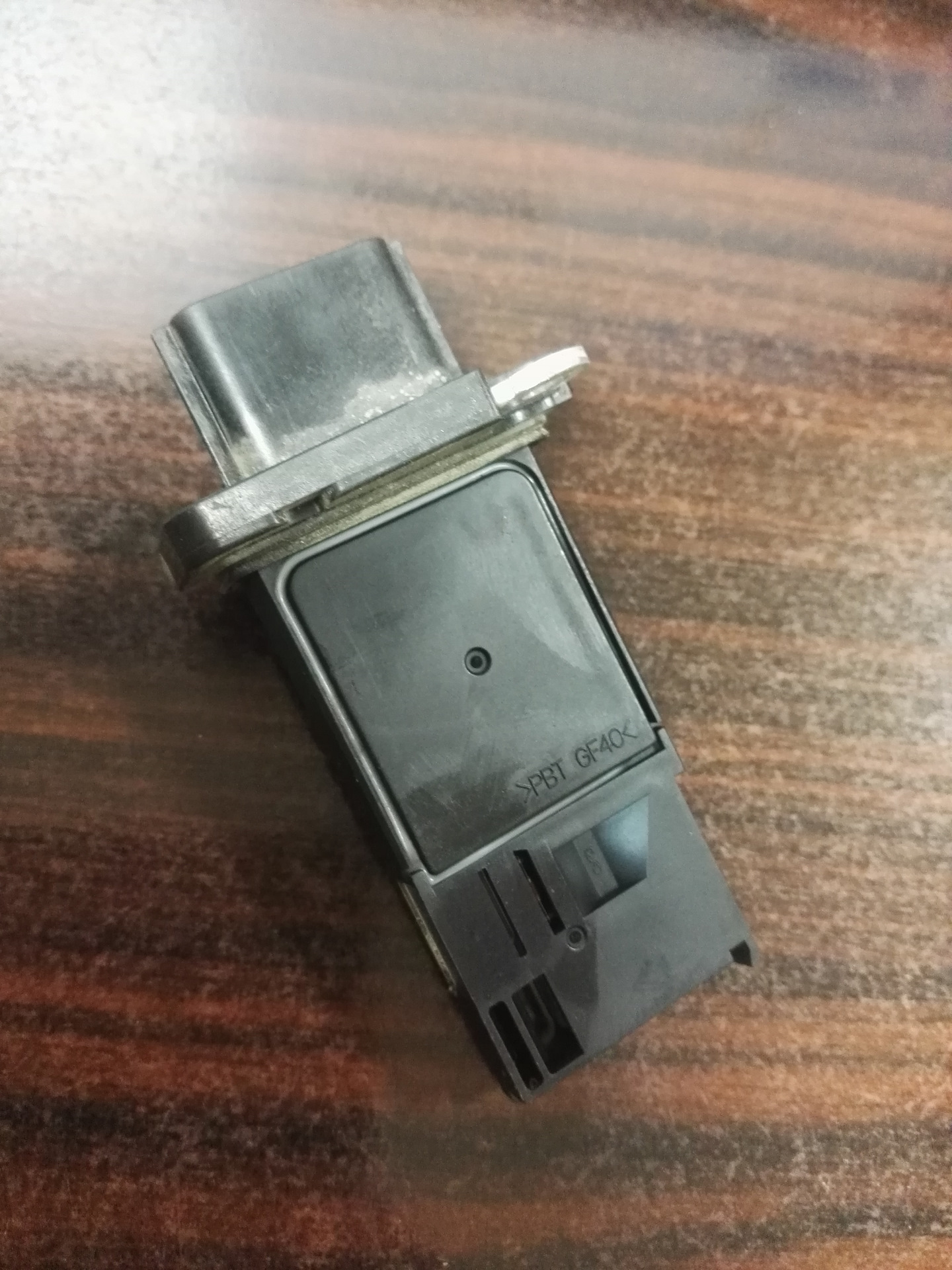

Новый оригинальный датчик стоит около 15.000руб. Замена от DENSO около 8000 руб.
Слышал о китайских датчиках с aliexpress. Так как вопрос был не срочный, решили рискнуть. Заказал за 1.200 руб. Датчик шёл всего две недели. Это время ездили по очереди. :) Когда жене нужна была машина, я брал старый датчик и сам ездил на Пафике не спеша. :) Когда мне нужно было ехать по мощнее и побыстрее, брал рабочий датчик.
В общем, китайский датчик работает уже 3000км. Тьфу3раза :). Перенёс поездку в Карелию, о которой скоро расскажу :) Кому нужно, вот ссылка на ДМРВ для Ниссан Патфайндер R51 и им подобным. НО подходит не всем ниссанам! Проверяйте сами!

в спрей балоне ликвимоли обычный изопропиловый спирт ;) Балончик стоит рублей 600, а ценник литр изопропилового спирта 200р ;)
Балончик стоит 200руб. И он СПРЕЙ! Им удобно пользоваться. ;) Я не мою датчики каждый день :) так что не разорюсь :)
чейт я дешевше 600р за Ликвимоливский 200г балон ценника в магазинах не встречал
Ой, виноват. 700р за 200 грамм…
