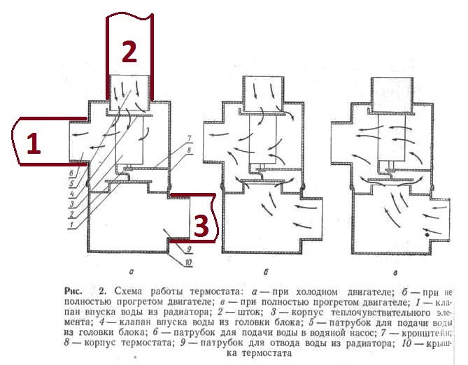

Всё верно, термостат установлен не правильно.
Его нужно установить так что бы донышком до низу стоял и все штуцера были напревлены относительно на все 3 патрубка, там перепутать сложно.
Приблизительно вот так.
Но вот при ремонта мотора видимо перепутали, но последствий плохих не вижу, тепловой режим стабильный.
Стабильный не значит правильный, разве что термостат заклинивший и его так поставили.
На работающем в таком виде установки, при открытии термостата большой круг будет перекрываться вместо малого, хотя он в обоих случаях закрыт по началу, но всё равно при открии будет затрудняться его проходимость, а ОЖ после радиатора будет не в ГБЦ идти, а в большем количестве опять в термостат.
При полном открытии в двигатель не будет попадать порция холодной жидкости, от чего будет страдать ЦПГ и ГБЦ так-как термостат помпе попросту закроет доступ к ОЖ.
В общем лучше поставить как положенно по заводу.

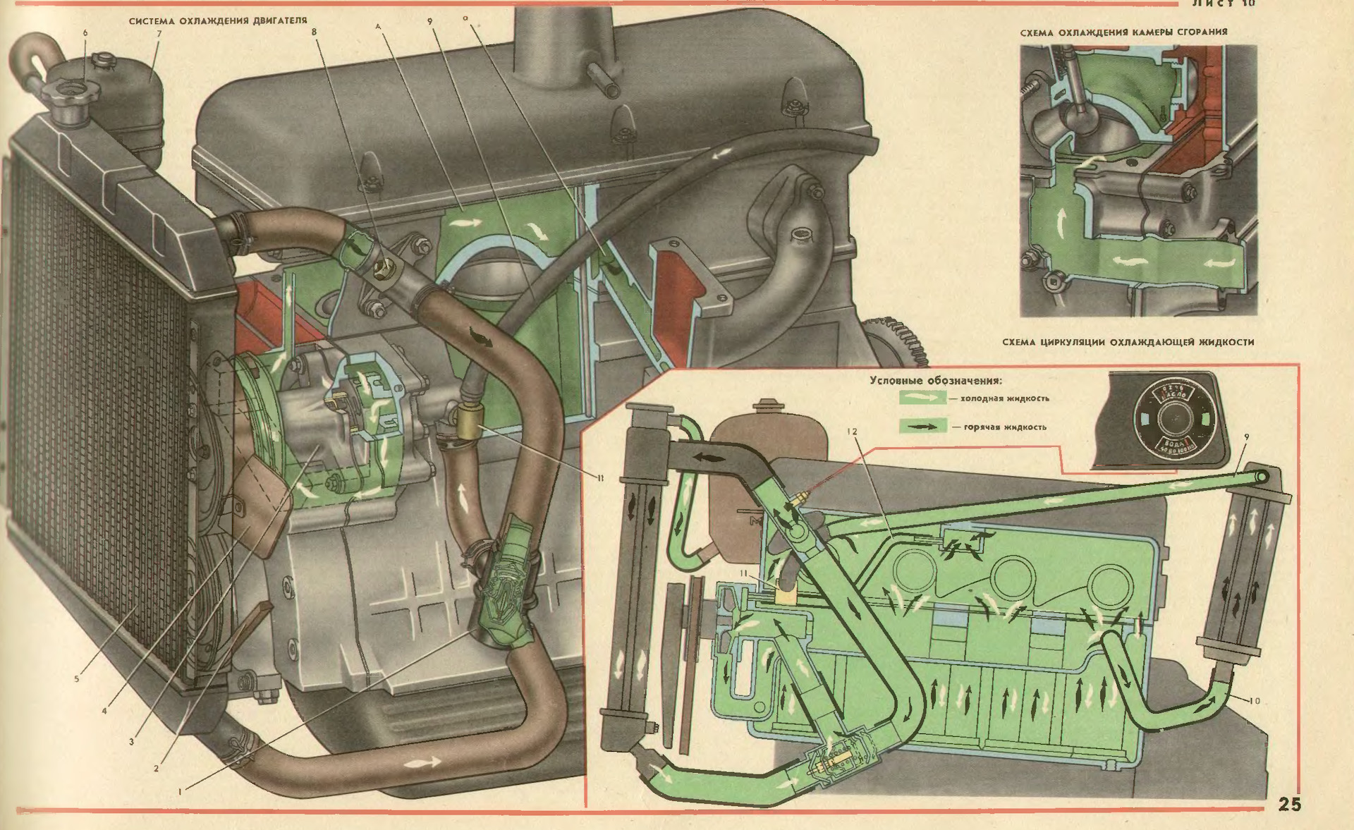

По фото особо не понимаю, как у тебя там, но по опыту скажу, что на москвиче своеобразные патрубки и перепутать их невозможно .
Я тоже так думал, что нельзя перепутать. В итоге проездил месяца 3 с не правильно установленным термостатом — всё время ОЖ по большому кругу шла.
Было так же как у меня?
Практически как у тебя. Я посмотрел книжку и у тебя ОЖ идёт как положено.
Просто перепутаны подключения патрубков водяного насоса и малого круга охлаждения. Радиатор подключен правильно.
У меня было хуже… У меня радиатор был вечно открыт, т.к. был подключен на вывод малого круга охлаждения.

Ан нет. Не как положено. Надо местами менять патрубки малого круга охл. и водяного насоса.
Weber412
Выходы: 1-водяной насос, 2-малый круг, 3 радиатор. У меня было: 1-радиатор, 2-водяной насос, 3-малый круг

Вот так должно быть
