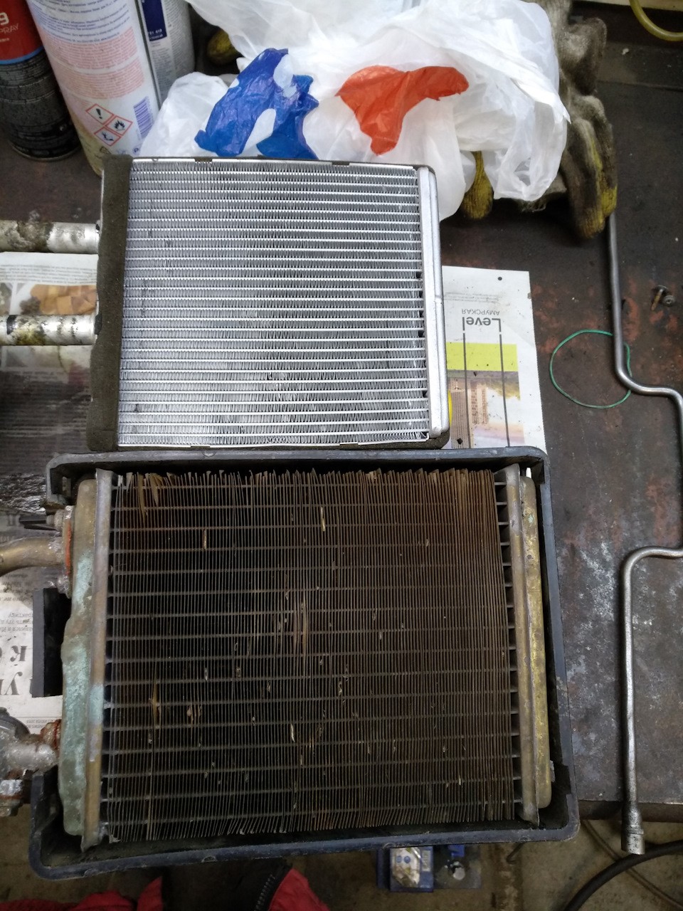

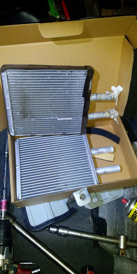

С наступлением холодов мой спортэйдж по традиции спрятался в гараж, а Володин, точно такой же как и у меня, только красный, решил, что Володе пора закаляться, и печка володиного спортэйджа начала дуть еле тёплым воздухом. А когда уличная температура опустилась ниже -10, то печка стала дуть холодным воздухом. Володя настолько замёрз, что потребовал за любые деньги срочно починить печку своего спортэйджа, даже заехал в какой-то говносервис, где ему диагностировали неисаправность заслонок внутри печки и объявили до 12тр за ремонт и примерно 7т.р. за новый радиатор печки, если он понадобится.
Срочно бросаю все дела, и лечу в гараж — такие суммы упускать глупо. Диагностирую отсутствие циркуляции антифриза через радиатор печки. Собственно этот радиатор печки был установлен в Володин спортэйдж конторой "яуза моторс" лет 5 назад. При этом после замены радиатора Володя жаловался, что стартер крутит как будто в салоне, а не под капотом (нарушена шумоизоляция), и через год радиатор забился и перестала греть печка. Я его промывал водопроводом, тогда была такая возможность, и печка исправно работала ещё 2 года. Затем снова водопровод, и ещё два года. Сейчас у меня больше нет возможности подключать водопровод к печкам автомобилей, а городить насос от газели мне не хотелось, да и всё равно на месте промыть полностью тонкие соты радиатора печки полагаю нереально, поэтому было решено снимать радиатор для осмотра.

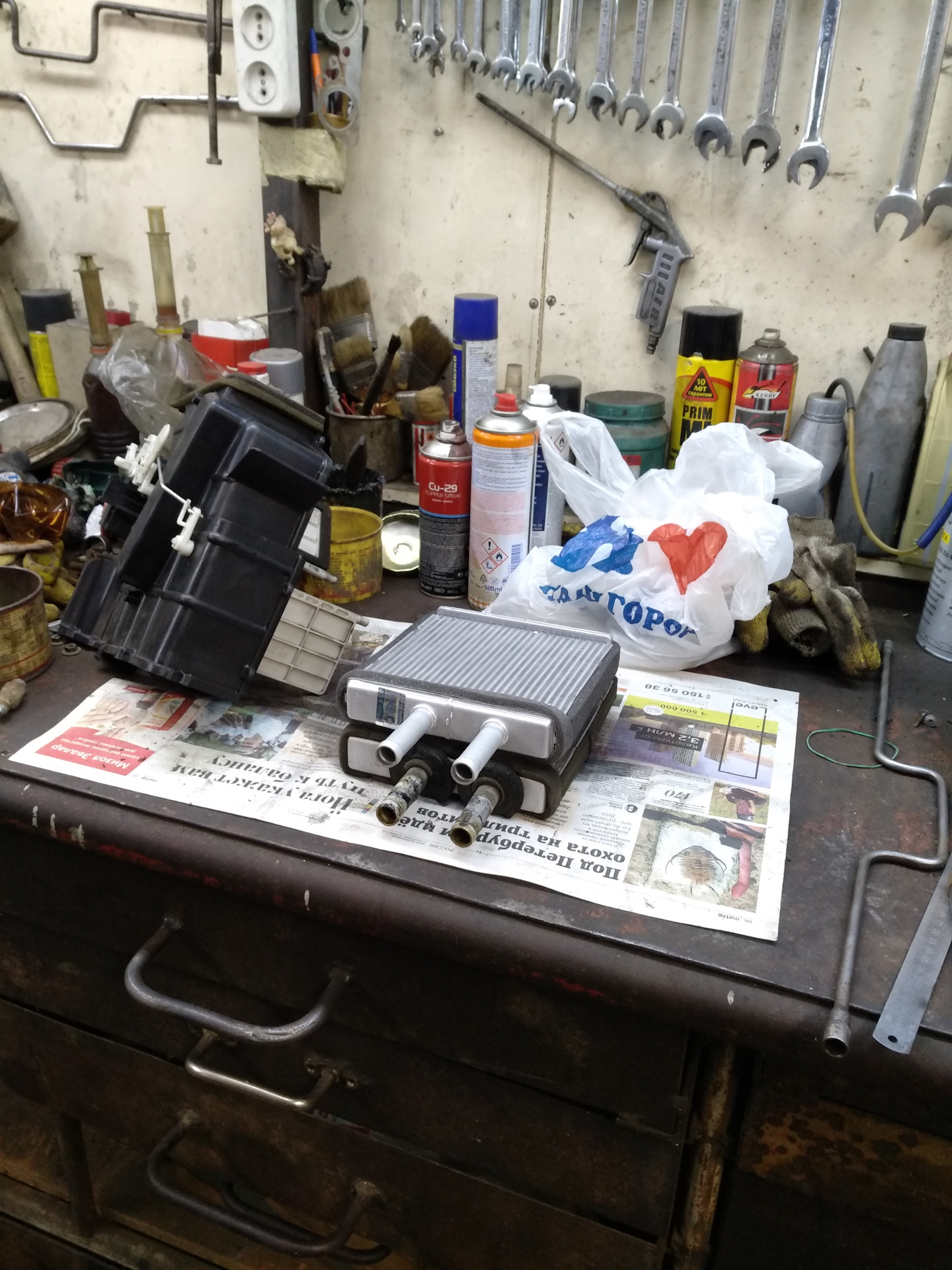

Побыстрому скинул торпеду вместе с проводкой, отсоединив с водительской стороны 5 жирных разъёмов, и разъём аирбэга с пассажирской стороны. Скинув кондиционерную половину печки для осмотра и чистки, о чём у меня в бж есть отдельная подробная запись/инструкция, я обнаружил поломанную заслонку рециркуляции, которая болталась в свободном полёте — привет от "яуза моторс". Устранил болтанку пластиковой стяжкой, сделав забор воздуха с улицы навсегда, рециркуляцию никогда. Демонтировал печку и обнаружил отсутствие уплотнений вокруг сосков радиатора печки между корпусом печки и моторным щитом (стенка между мотором и салоном). Стало ясно, почему стартер стало так сильно слышно в салоне, после замены радиатора печки в "яуза моторс". Снял радиатор, дунул ртом в один из сосков — радиатор воздух не пропустил. В общем решено было поменять радиатор на новый. Покопавшись в каталогах оказалось, что на спортэйдже может быть две разновидности радиаторов, потолще и поменьше или потоньше и побольше. Если вин не бьётся, идентифицировать какой радиатор стоит можно по картинкам на сайте nissens или размерам в экзисте. У Володи стоял тонкий и "большой". Побыстрому метнулся, купил новый радиатор.

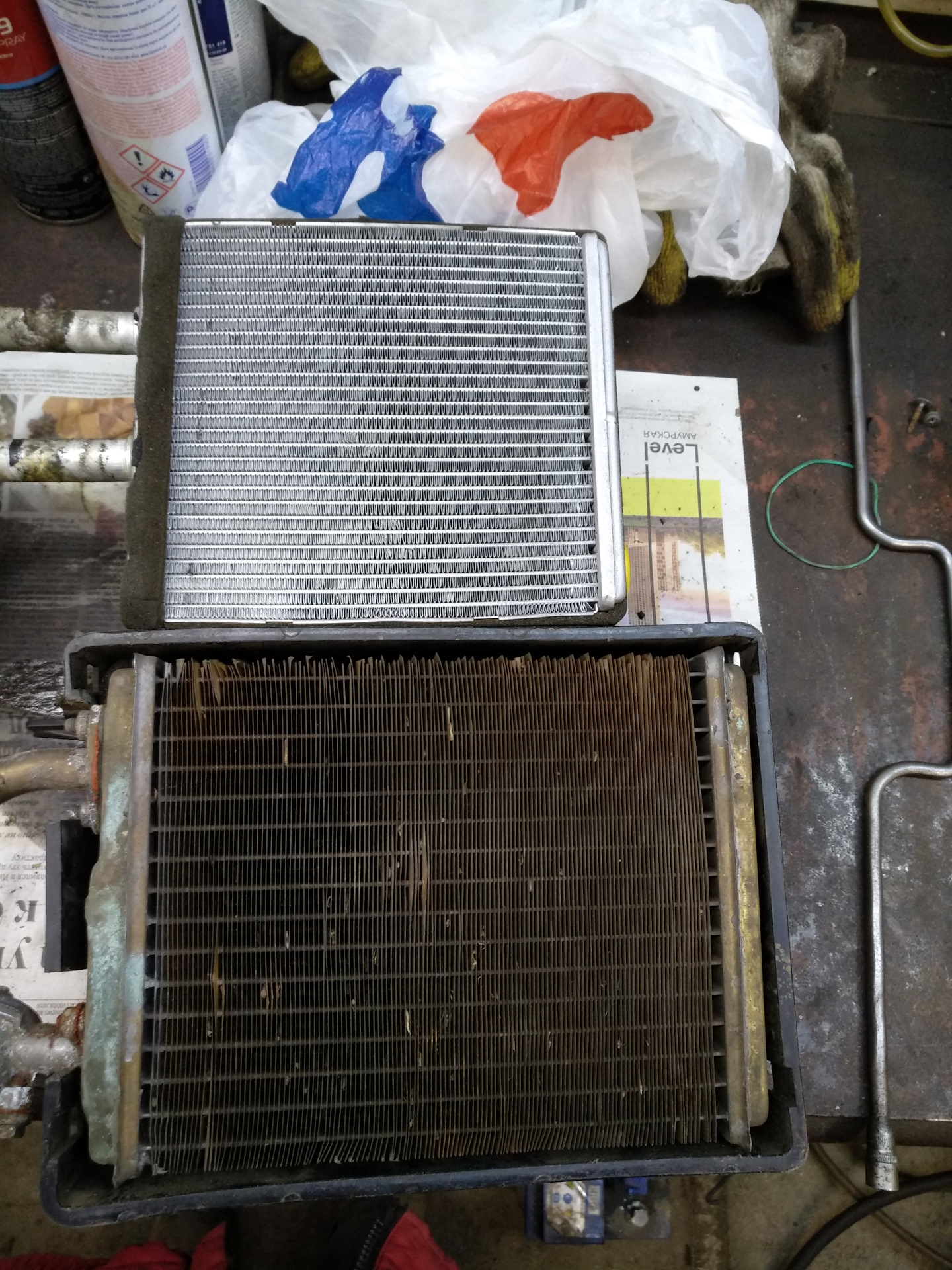

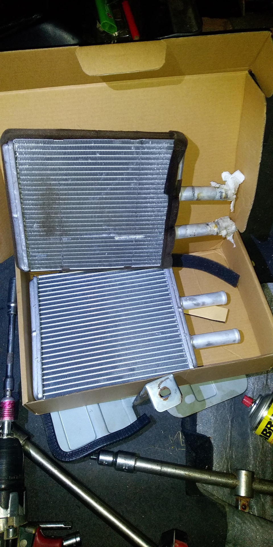

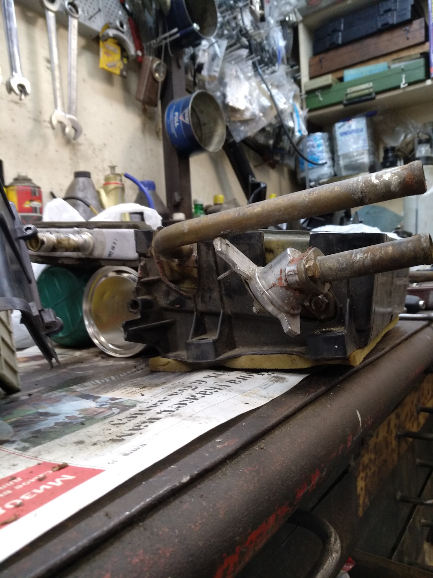

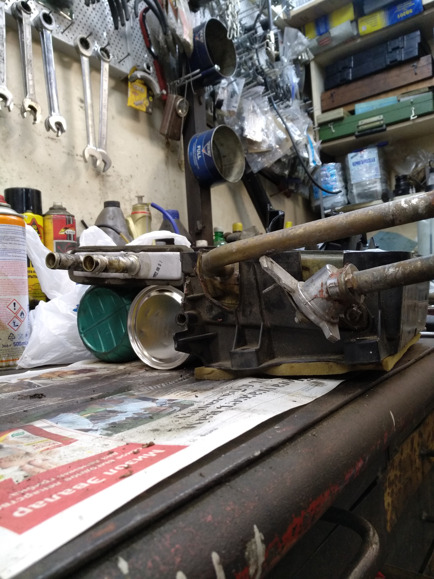

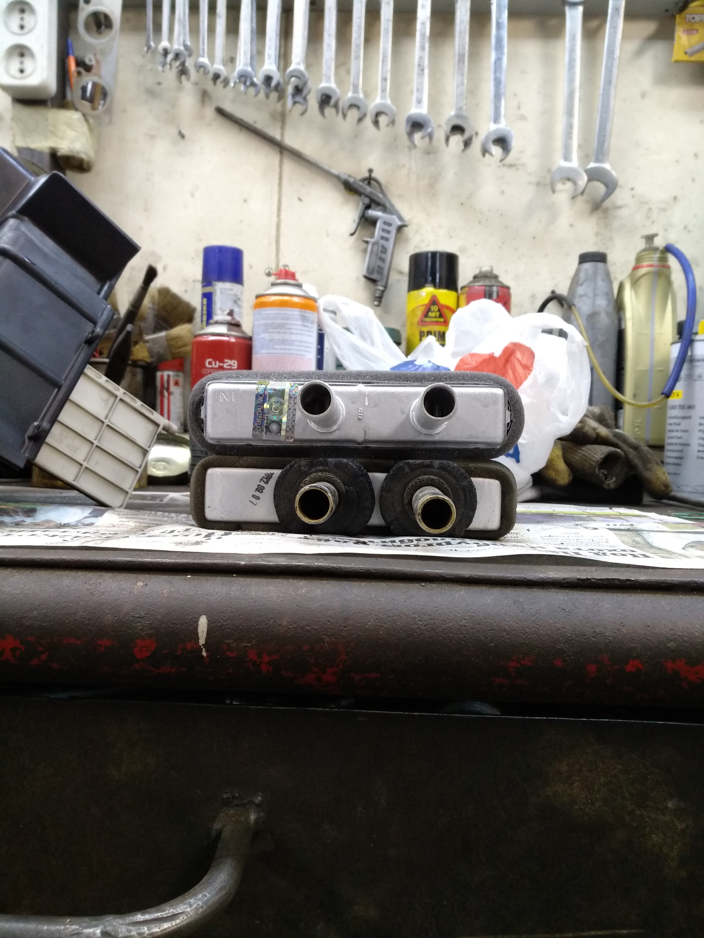

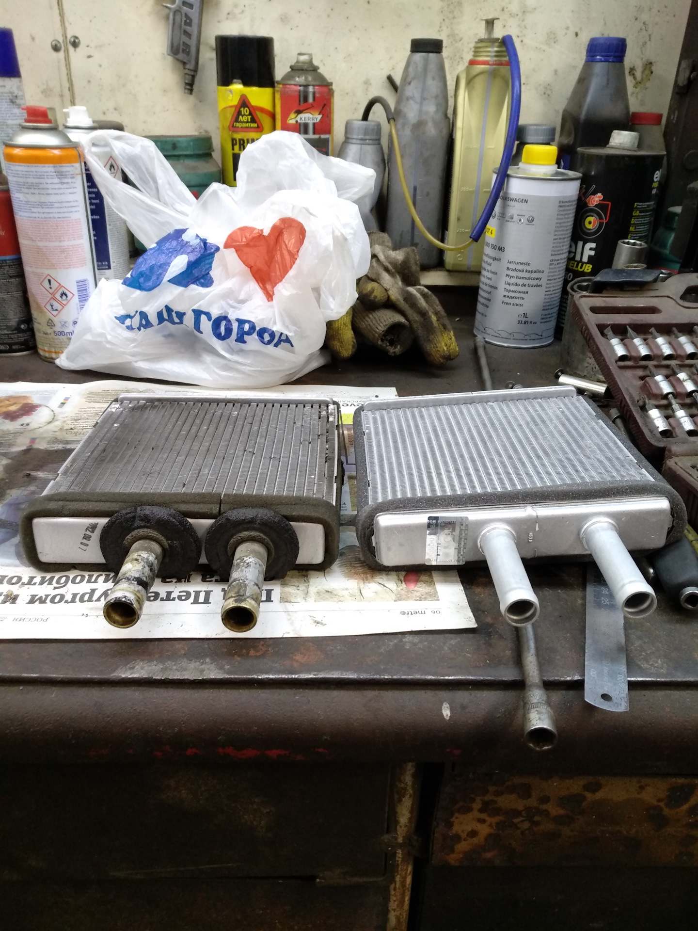

Был удивлён, что на новом радиаторе повсюду обклеен параллон, но соски не уплотнены кольцами, как на старом. Насилу как отодрал эти кольца от старого радиатора, переставил на новый, начал сборку печки, а она не сходится как нужно. Остаётся щель между половинками печки. И тут я всё понял. "Специалист" из яуза моторс не туда поставил уплотняющие кольца. Вместо того, чтобы одеть их на соски радиатора после сборки корпуса печки, чтобы они уплотняли между моторным щитом и корпусом печки, он засунул их внутрь корпуса печки, тем самым деформировав корпус печки, да и радиатор печки тоже "поднадулся" от такого излишнего зажима. В общем эти расплющенные колца я выкинул нафик, собрал корпус печки с радиатором без колец, но всё равно от остаточной деформаци половинки корпуса печки нормально не сходились. Пришлось дополнительно стянуть их между собой медной проволокой. А в положенное место установки уплотнительных колец, я вырезал новые, из 1см теплоизоляции водопроводных труб.

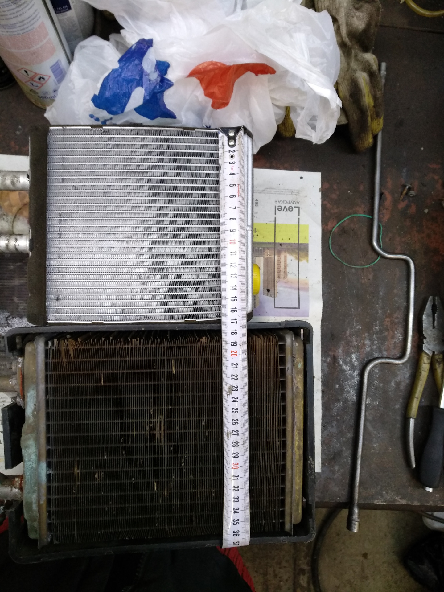

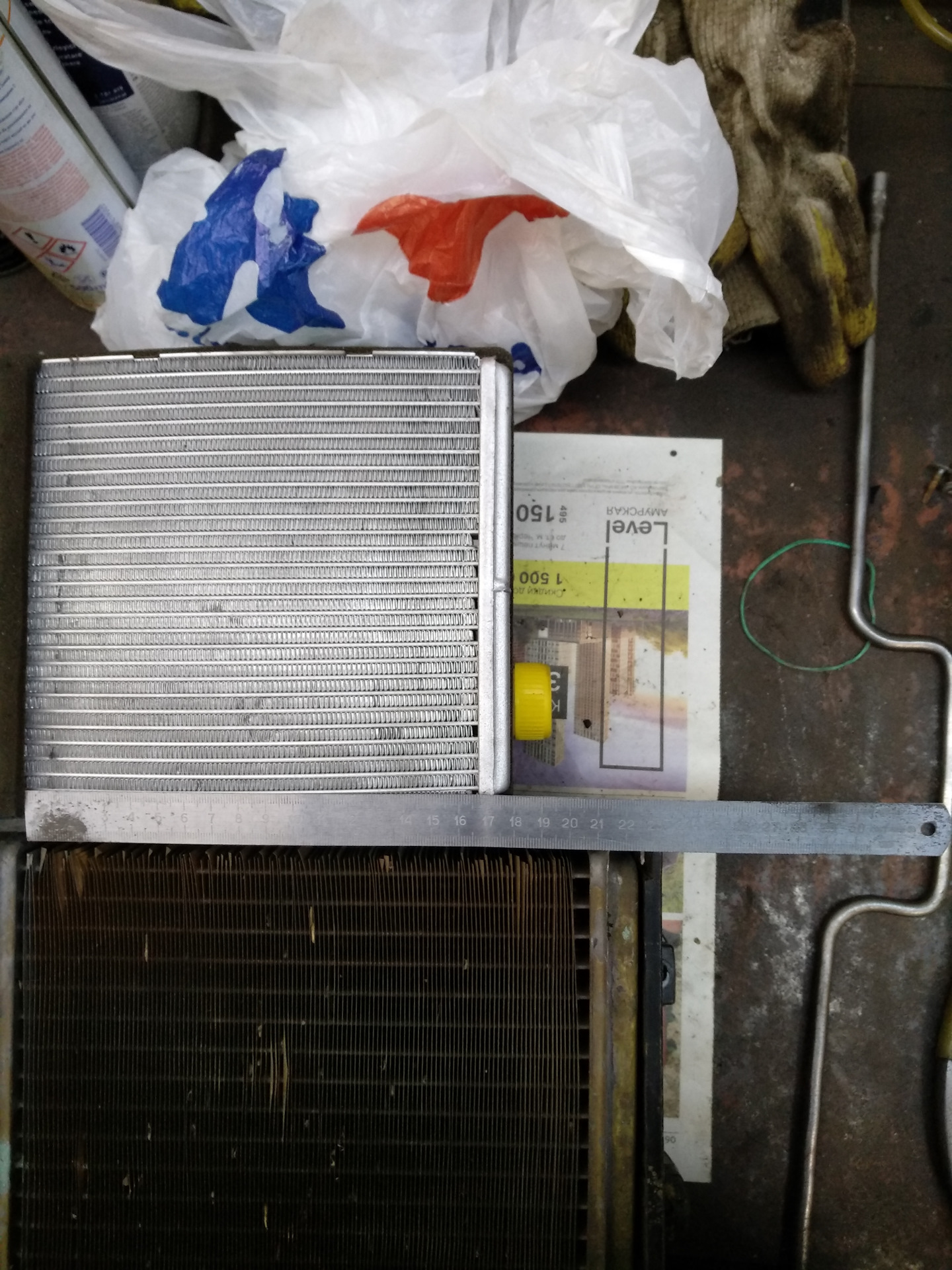

Ну а теперь визуальное сравнение радиатора печки Ваз 2101-2107, 2121-21214 и радиатора печки спортэйджа. Корейцы похоже делали печку явно не для минусовых температур.

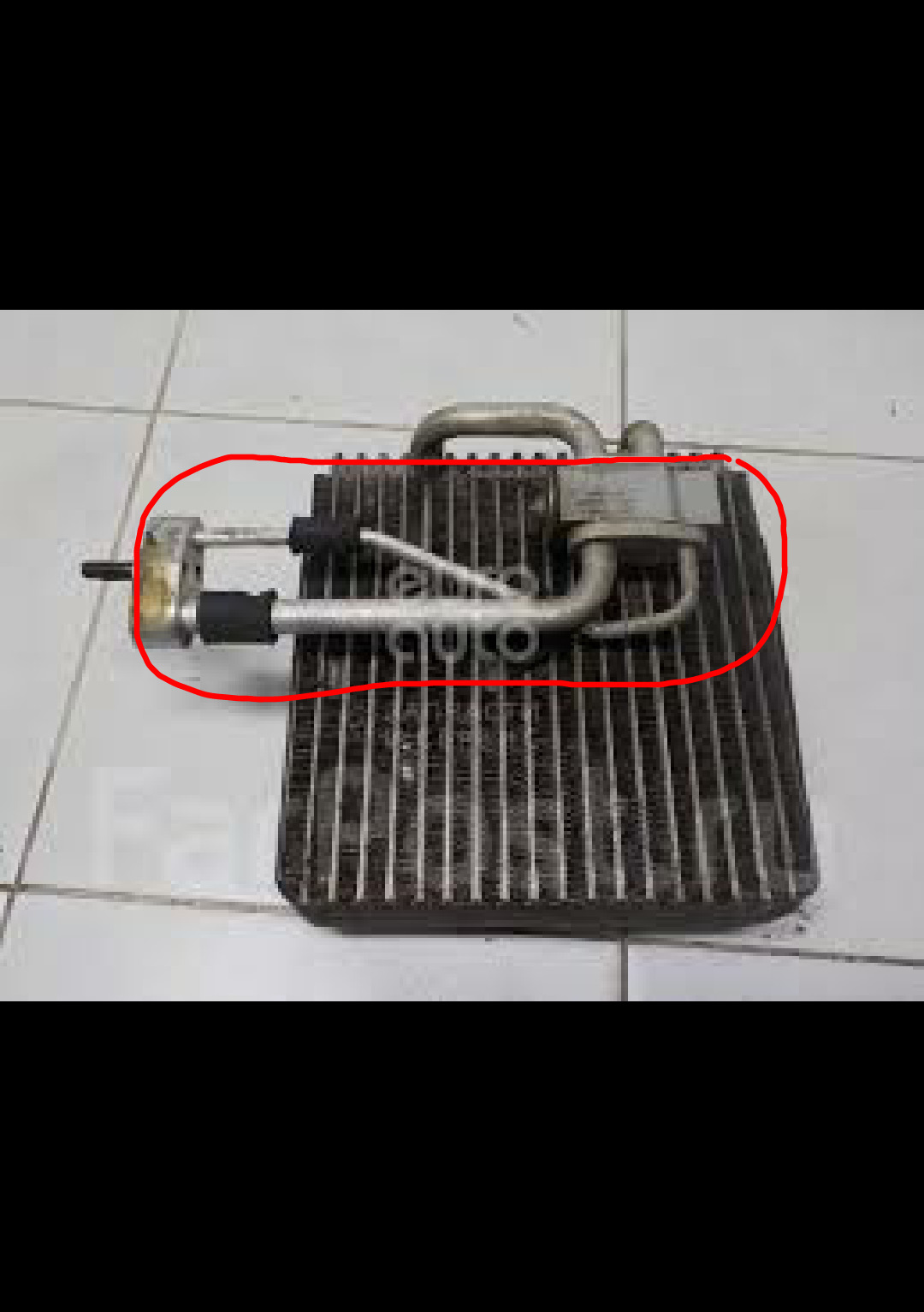

Мужики1 Хоть кто-нибуть покажите на фото как поставил испаритель кондера в систему отопления? У него же вход--выход разные — один тоньше — другой толще! Соединил как есть+ газелевская доп помпа ---тепла при-10-15 НЕТ! Объясните как у вас в Шортах и сланцах при -25?
Только закалка и полная очистка организма, совместно с переходом на правильное питание, позволит ездить в спортэйдже в сланцах и трусах при -25. Но замена радиатора печки сильно оживляет систему отопления.
Borisich-08
Насчет шорт и сланцев не знаю, но без куртки в -25 по городу и до -15.-20 по трассе в футболке ездить можно пока радиатор не забитый и уплотнители на дверях живые. Что удалить нужно на фото отметил
Влад спасибо Большое — все это естественно удалил — но в том-то и проблема что в сам радиатор вход и выход разного диаметра!

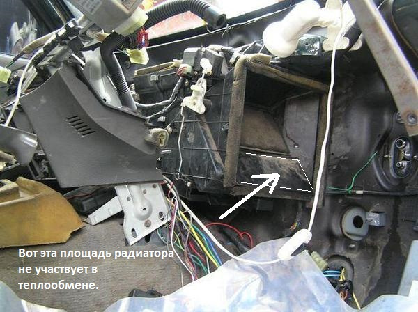

Рециркуляция выручает в сильную жару-для кондера. Есть еще один момент-"окно" под прогретый радиатором воздух (которое перекрывается заслонкой) ещё меньше площади самого радиатора. Так что в реальном теплообмене радиатор участвует не полностью.

У меня на машине с толстым радиатором и тонкими сотами печка дует слабже, и не сказал бы, что более теплым воздухом, чем на машине с новым тонким радиатором. Оба радиатора на обеих машинах — новые, собирал сам, усплотнения все на месте :)

размер радиатора не важен, важна площадь поверхности теплообмена, а у ВАЗа она явно меньше.
