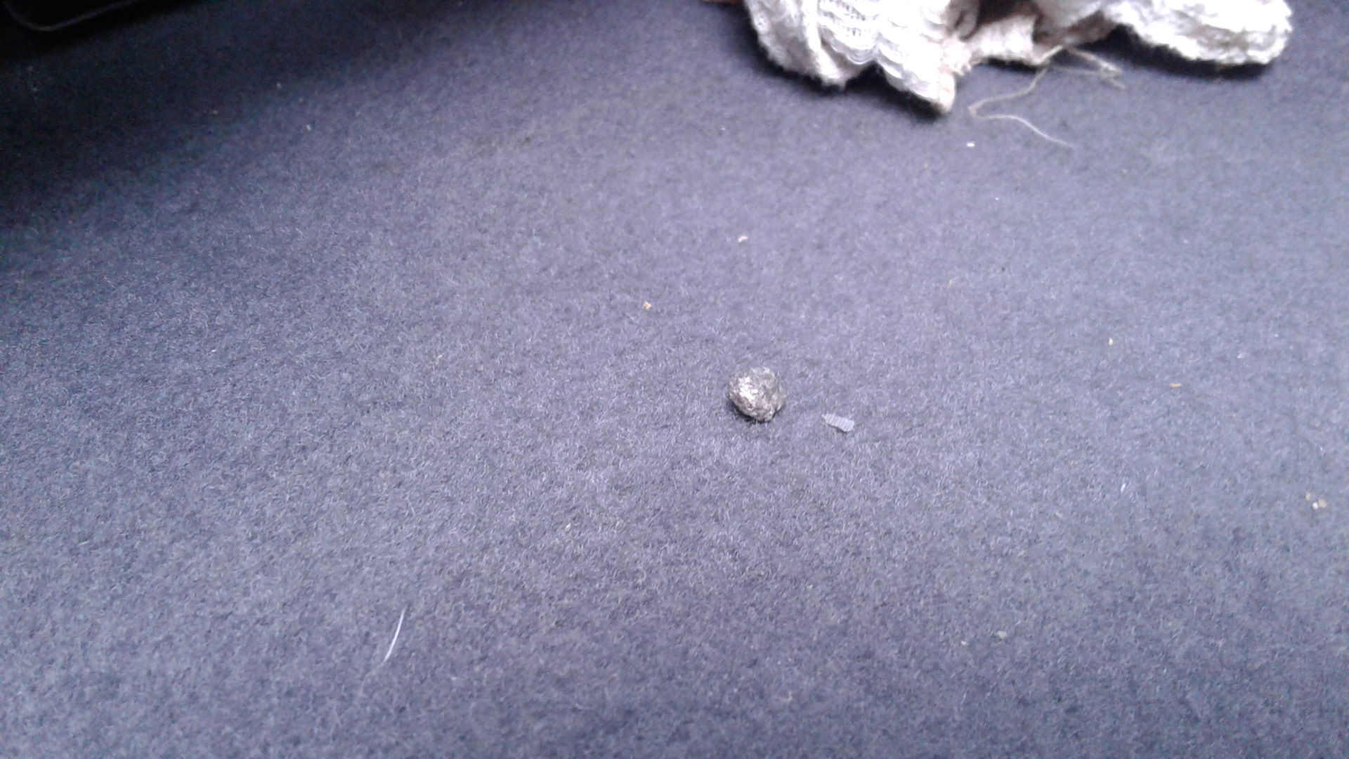

Дело было 2 года назад, когда в моей машине завелся партизан. При разгоне и торможении, в поворотах, почти всегда было слышно нечто перекатывающееся. Звук доносился с водительской стороны, изрядно поднадоедал и стало просто невыносимо. Поиски звука привели меня к воздуховоду к заднему пассажиру со стороны водителя.

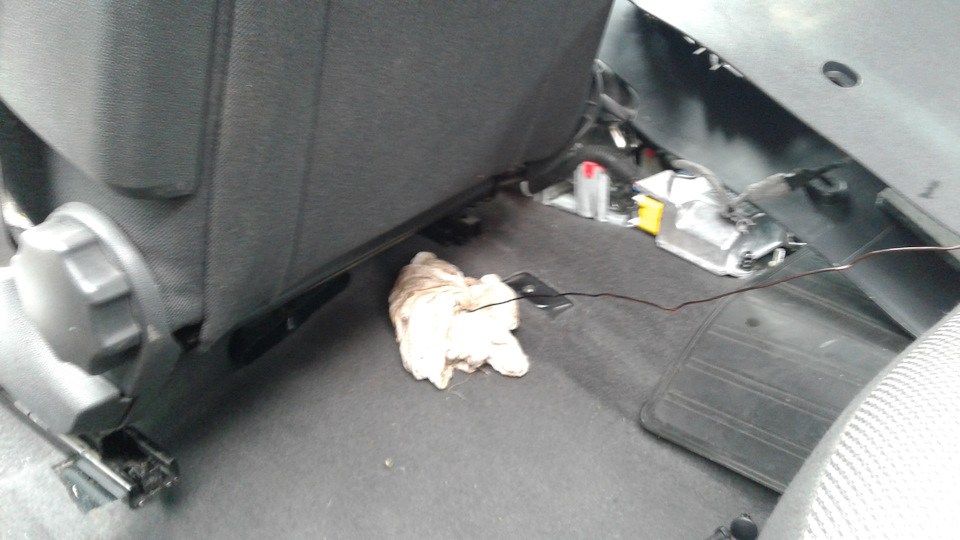

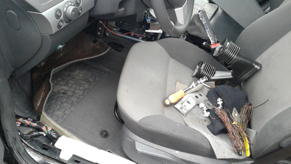

Для доступа к нему пришлось:
— снять сиденье
— снять центральный тоннель
— снять вертикальный воздуховод, идущий от печки на воздуховод под сидение
— поднять ковролин.
После демонтажа воздуховода из него вылезла вот такая "радость"
Понятия не имею как она попала в вентиляцию.
