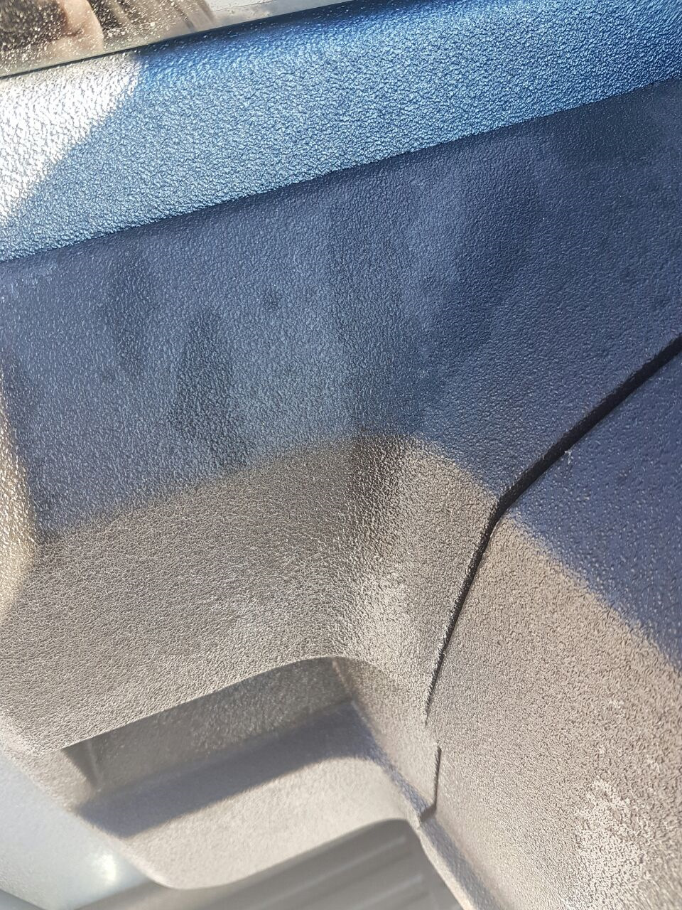

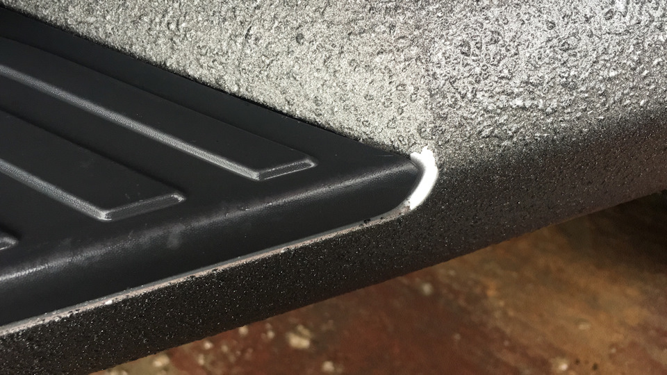

Вернувшись после покраски в родные края, решил опробовать покрытие в степи на бездорожье. Несколько дней с друзьями съездили на рыбалку и на охоту. Кузов оказался очень крепкий и стойкий к царапинам от толстых веток деревьев. И вот сегодня решил отмыть всю скопившуюся грязь после длительной поездке по всякой жиже. Мою машину обычно я сам, аппарат Karcher K5 Compact. Поставил сразу фрезевую насадку и начал отбивать всю нижнюю часть. Мыл я на улице, температура была примерно 0-1С. И тут направляя струю на диск вижу как отлетает часть краски с диска😱. В шоке начинаю рассматривать весь диск, и замечаю что по всему диску краска начинается отшелушиваться. Посмотрел все стороны, и по всем дискам по чуть-чуть краска слетела. До этого также обнаружил что на порогах в месте с соприкосновением пластиковой накладки крашенные края тоже отлетели маленькими кусочками. Сразу взяв телефон снял все на видео и фото, и отправил Дмитрию в Мастер Пэйнт. Он был удивлен и сказал что завтра же все выяснит и посмотрит все записи которые делались во время покраски. Обещал решить проблему в ближайшее время. Сложно пока сказать из-за чего это произошло. Может быть потому что на холодном металле диска краска потеряла свое свойство и при направленной струи она слетела. Но ведь такая краска должна быть рассчитана на такое мытье?! Или может та краска которая наносилась на диски не предназначена для них, потому что она отличается от краски с кузова, а может была где-та нарушена технология и поверхность диска была плохо подготовлена. На ощупь оголенная часть диска казалась гладкой. Но для меня проблема сейчас состоит в том, что я нахожусь более чем 1100 км от их конторы. Теперь незнаю, поробовать вернуть все в сток, или же покрасить другой краской. В общем жду их ответов в ближайшие дни.

Приветствую. Жаль, что так. По мне так действительно не матовано просто, и слой тонкий. Исправляй, сток не нужен уже. Либо диски подбирать другие в цвет.
Привет, да я уже поговорил с ребятамм. Признали косяк. Обещают решить как нибудь. Возможно отправят мастера в командировку из Аты, в Кызылорду. Пока решается вопросы по этому делу)

потому что не полимер. алигаторы титаны и рапторы наносятся простым краскопультом и процесс полимеризации 30-45 суток в минусовые температуры. он твёрдый. а полимочевина полимеризуется 1-2 часа. и она эластичная
Не было печали. Да купила бабка порася. Это не про машину.
Потому что не замывали (не матовали) детали, так же было бы и с простой краской.

красил в ук пыжа в раптор- такая же картинка)) по пластику поотлетел, по стыкам.
сам кузов держится вроде.
Вот-вот. По пластику и дискам смухлевали
Тупо плохо соблюли все этапы по покраске!

Сосед покрывал себе форд такой краской, цель была все хорошо подготовить, и избавится от рыжиков, кузов начинал цвести, а тут реклама, скидки, покрасили, полный фото отчёт прислали, делали с разбором, ну суть в чем месяца через два рыжики полезли опять через покрытие, при сильном надавливании ногтем оставались риски, на загибах пошли микро трещины и крало отлетать покрытие, или они технологию не соблюли, или ещё что, сначала руками разводили, потом со скрипом согласились на переделку, сосед уже не рад, один геморрой.

подготовки нет!глянец светится, пескоструить надо и грунт для алюминия класть это по дискам.на подножках тупо не заматировали
Похоже на то((
На глянец просто не надо наносить покрытие.
Ну это понятно) Просто как они это допустили?
по хорошему надо было сначала отпескоструить-а потом наностить(но это же надо снимать колесо разбирать/собирать-проще сверху пульнуть, а потом делать удивлённое лицо!)
Колеса они снимали для покраски, а вот насчет остального, что-то сомневаюсь))
Пробовал даже царапать отверткой, отлично держится
Жесть! а черная держится?
Черная очень крепко сидит
возможно плохо подготовили, не заматовали или для лучшей связи не нанесли связующий грунт
Это одна из основных версии
О какой подготовке ведётся речь?) если фотография правильно передаёт, то под покрытием заводское лкп диска, которое не заматовали даже.
Родная краска была с шагренью. Фото плохо передает, ее там нет. Она гладкая
