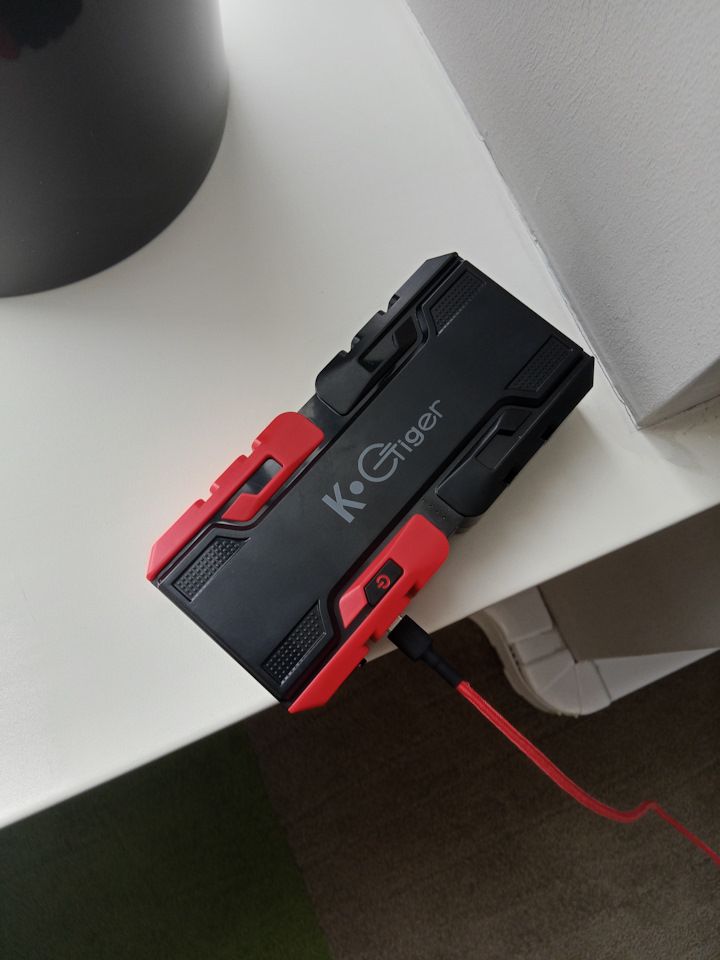

Я решил проэкспериментировать с китайцем с Али. Взял среднюю модель. JKCOVER «26000 мАч». Не случайно взял цифру в кавычки. Такой ёмкости, 26 Ач, в таком корпусе добиться не возможно – это маркетинг, но не в этом дело… И то, что эта статья НЕ маркетинг, вы полностью убедитесь ниже :)
Ещё летом, я разрядил «в ноль» свой старый АКБ. Он не только не крутил, но из лампочек загоралась только лампочка АКБ. Бустер на прогретом двигателе, шустро завёл машину 7 раз, при этом заряд упал до 50%. Экспериментировать дальше было лень, т.к. для чистоты эксперимента, после каждого старта я бегал к АКБ, отключал бустер и пробовал пуск, чтоб убедиться, что АКБ не зарядится. :) Думаю 10+ раз бы он машину завёл.
Далее я положил заряженный Бустер дома на 3 месяца и дождался на термометре нулевой отметки. Теперь я разрядил свой старый АКБ «В ноль» ещё с ВЕЧЕРА! Что-б экспериментировать на реально холодном дизельном 2,5 л. двигателе! И… Двигатель завёлся со второго раза. Думаю, в первый раз много энергии ушло на свечи прогрева… Можно считать, что при нуле градусов Бустер с задачей справился, разрядившись до 67%.

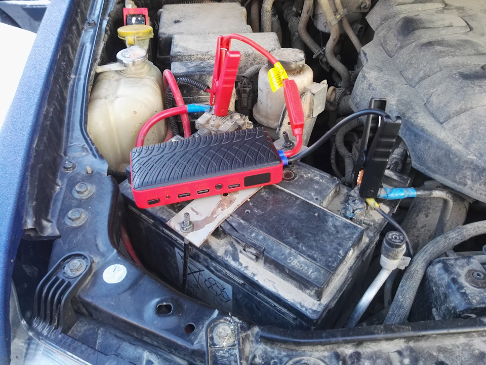

Но я люблю экспериментировать по полной! :) Теперь я дождался ночной температуры -15. Так же с вечера разрядил свой старый АКБ до 7,8 В !
Утром было -11. Двигатель был полностью холодный – простоял на морозе 12 часов! И… тада-да-дам! При первой попытке даже не прокрутил ни разу! Ток при заведении холодного дизеля очень высокий! Пять попыток заведения привели к тому, что двигатель сделал около 2 оборотов, НО диодная сборка, служащая для ограничения «обратки» раскалилась на столько, что припой на плате «потёк».
Пошел домой, укрепил диодную сборку проводами, подзарядил Бустер снова до100% и пошел к машине.
На этот раз двигатель делал несколько медленных оборотов, но не заводился. :( Около 5 попыток снова раскалили диодную сборку, высадили Бустер до 60%, но двигатель так и не завели.
Возможно, я слишком сильно высадил АКБ, а заводить современную машину, напичканную электроникой, только с Бустером, без АКБ, Категорически НЕ рекомендуется!
Я свои выводы сделал: Надеяться на помощь Бустера в минусовые температуры, зимой, на 100% не приходится! Скорее всего, на маленьких машинках, а тем более с бензиновым ДВС, Бустер справится. Так что окончательное решение принимать Вам. Я о покупке не жалею, но вывод смотрите выше :)
Если будет не лень, проведу ещё эксперимент с менее разряженным АКБ. Отпишусь.

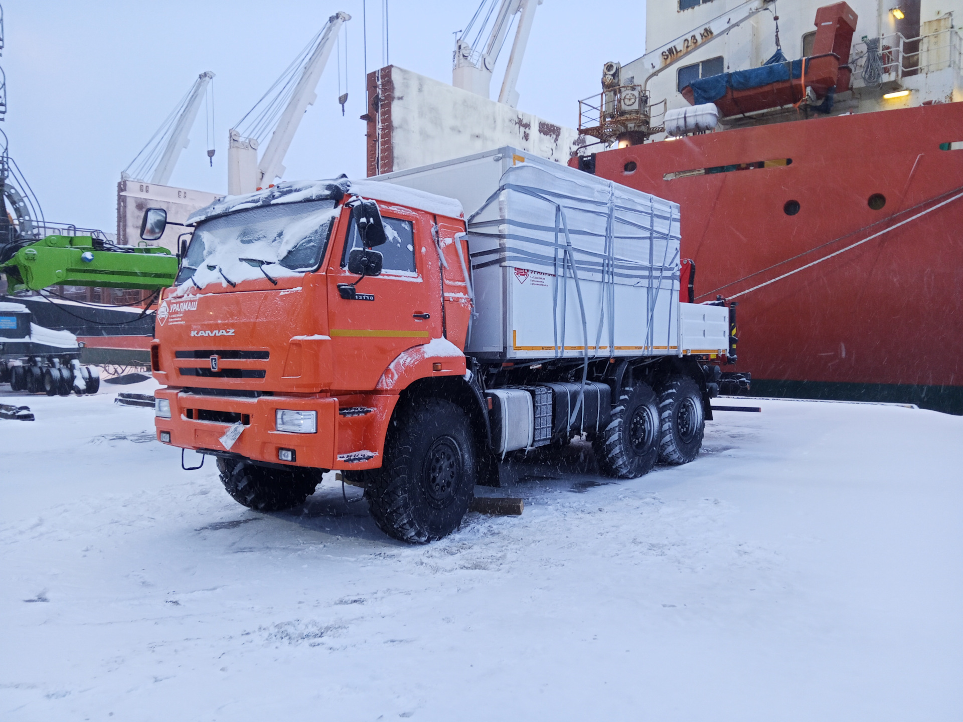

Тут по работе надо получать камаз который две недели шел морем на судне. По опыту прошлых доставок акб на них высасывает за это время какие то мелкие потребители (глонассы, подогревы, допоборудование). Обычно беру провода и прошу какой нибудь проезжающий мимо портовый погрузчик прикурить.
В этот раз взял два ддампера- один на 10000 (тестя) и на 20000 механика гаража. Второй заметно тяжелее хотя корпус не сильно больше.
Температура за бортом -10.
Подкачал помпой и попробовал запустить КАМАЗ со своих акб.
Лампы приборки горят тускло, стартер еле еле крутнул два оборота и стал просто щелкать на поворот ключа.
Подуепляю один бустер на один аккум, второй на второй.
Пробую запустится. Крутит шикарно. Запуска нет. Кручу около 10 сек.
Перерыв. Провода нагрелись сильно, но рукой держать можно. Перекур, остываем. Дал пару минут остыть и подкачку еще подавил.
Еще раз запуск. Еще секунд десять крутил хорошо но запуска не было. Потом пошел подхват и еще пару секунд на стартере подержал и камаз завелся.
Отключил бустеры.
На одном -25% остатка. На втором -50%.
Очень неожиданно. Провода для поикурки не пригодились.

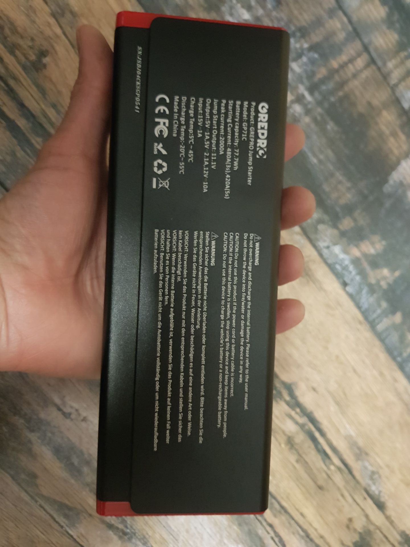

Добрый день. То, что на фото — дешевая китайская поделка. В ней даже использование встроенного фонарика будет убивать батарею. Так что большого смысла в данном устройстве нет. Лучше за эти деньги купить полноценный аккумулятор
"Дешёвая китайская ПОДДЕЛКА" Чего? 🤷😜😂 Да, это китайское недорогое изделие. При этом оно работает у меня уже 3 года и по пол года не теряет заряд. Как-то так 😊
Читайте внимательно: не поДДелка, а поДелка.
Начните пользоваться фонариком и усб разъёмами, тогда и узнаете что к чему
Я пользуюсь устройством по основному назначению. Завожу ДВС при высадке АКБ. И если 3 раза за 3 года оно сработало в ебенях, где мы не видели по 4 дня людей, то свои копейки оно отработало. Хотя у меня и второй АКБ Lifepo4 120АЧ есть… Тройное резервирование…
