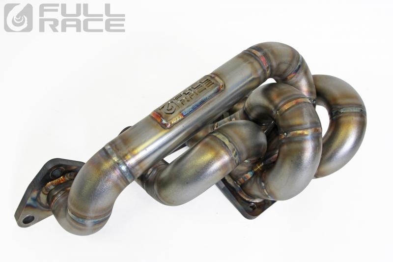

Начали делать турбо кит в ESE Motors. Напомню, что хочу установить BorgWarner EFR 7163 0.80 A/R Twinscroll IWG. Изначально планировал купить коллектор от Full Race для этой турбины, но космическая цена меня отпугнула. Вот он:

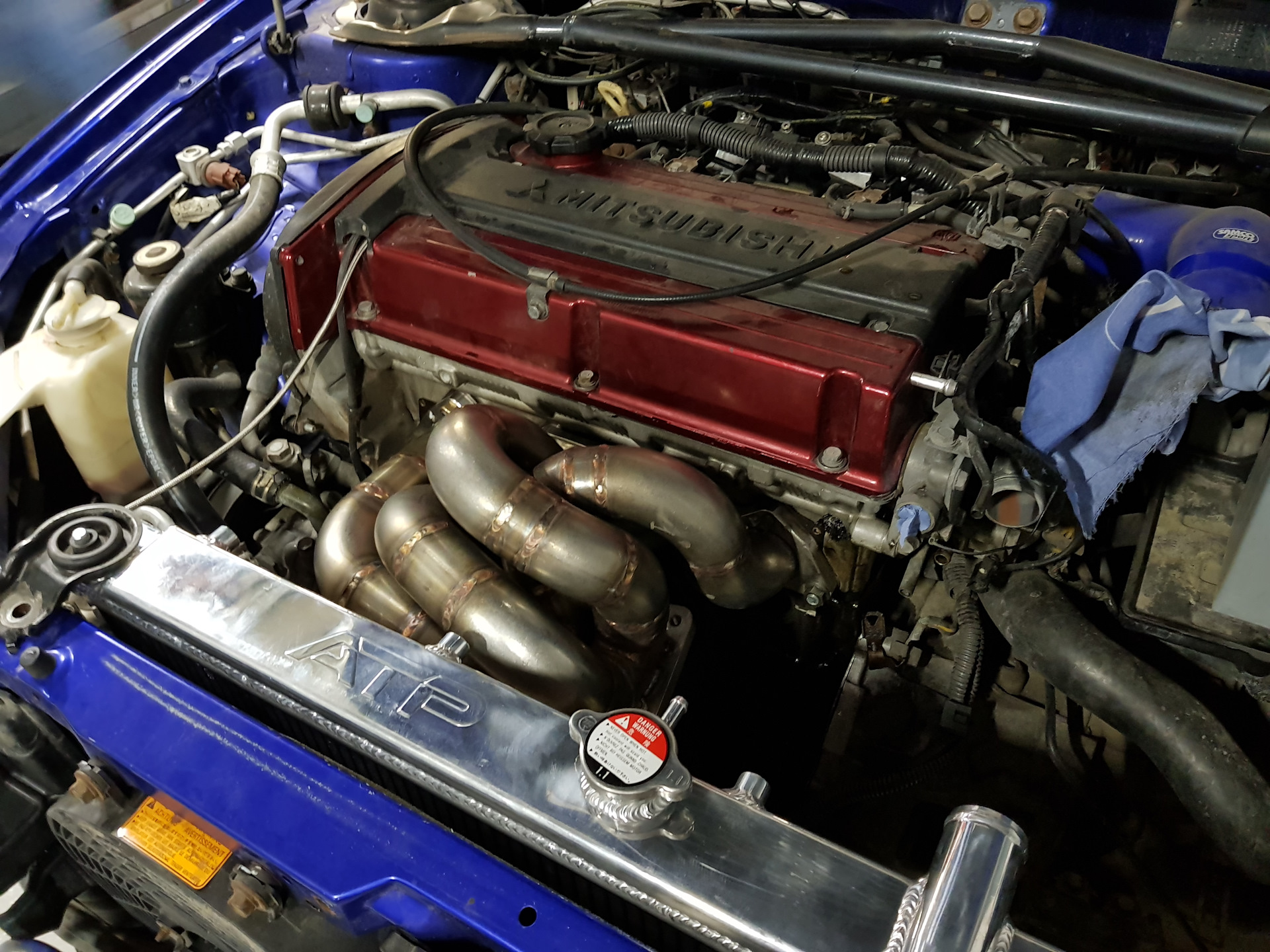

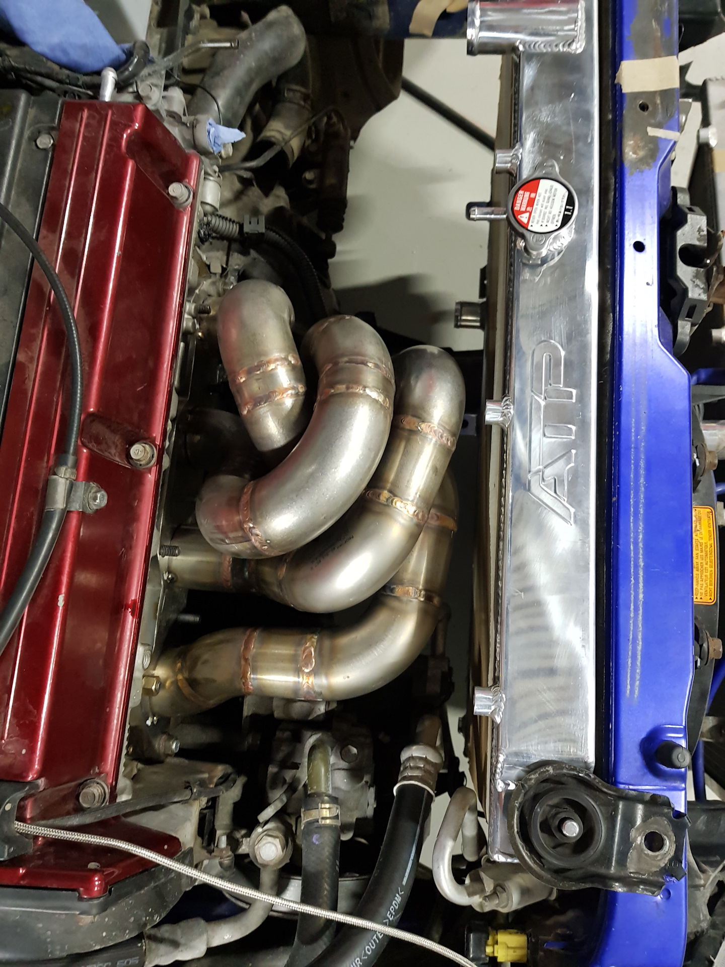

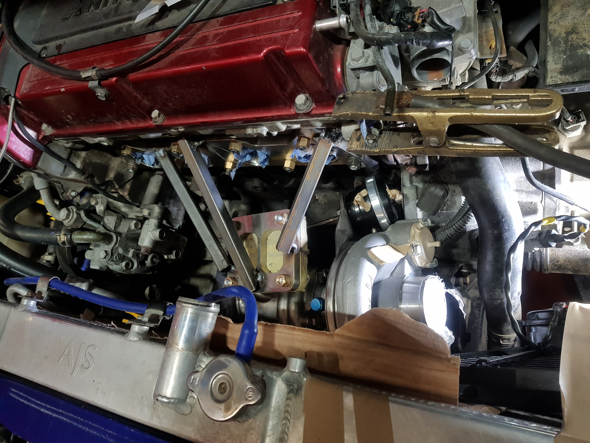

Решено сделать коллектор самостоятельно. Но тут мы столкнулись с проблемой, что турбина просто встает враспор между блоком и радиатором. Радиатор стоит самый толстый — 55мм. Немного пильнули блок, но особо это не помогло. Так как радиатор все равно нужен другой (от эво6), то заказал новый. Чуть тоньше — 45мм. Фирма ATP. Мы четыре дня примеряли турбину. В интернете я не нашёл ни одной фотографии с коллектором Full Race, что бы все было собрано. Мне кажется, американцы что то не договаривают. Крутили её и так и сяк. Даже была мысль поставить её в районе левой фары на длинном коллекторе. В итоге разместили вот таким образом:

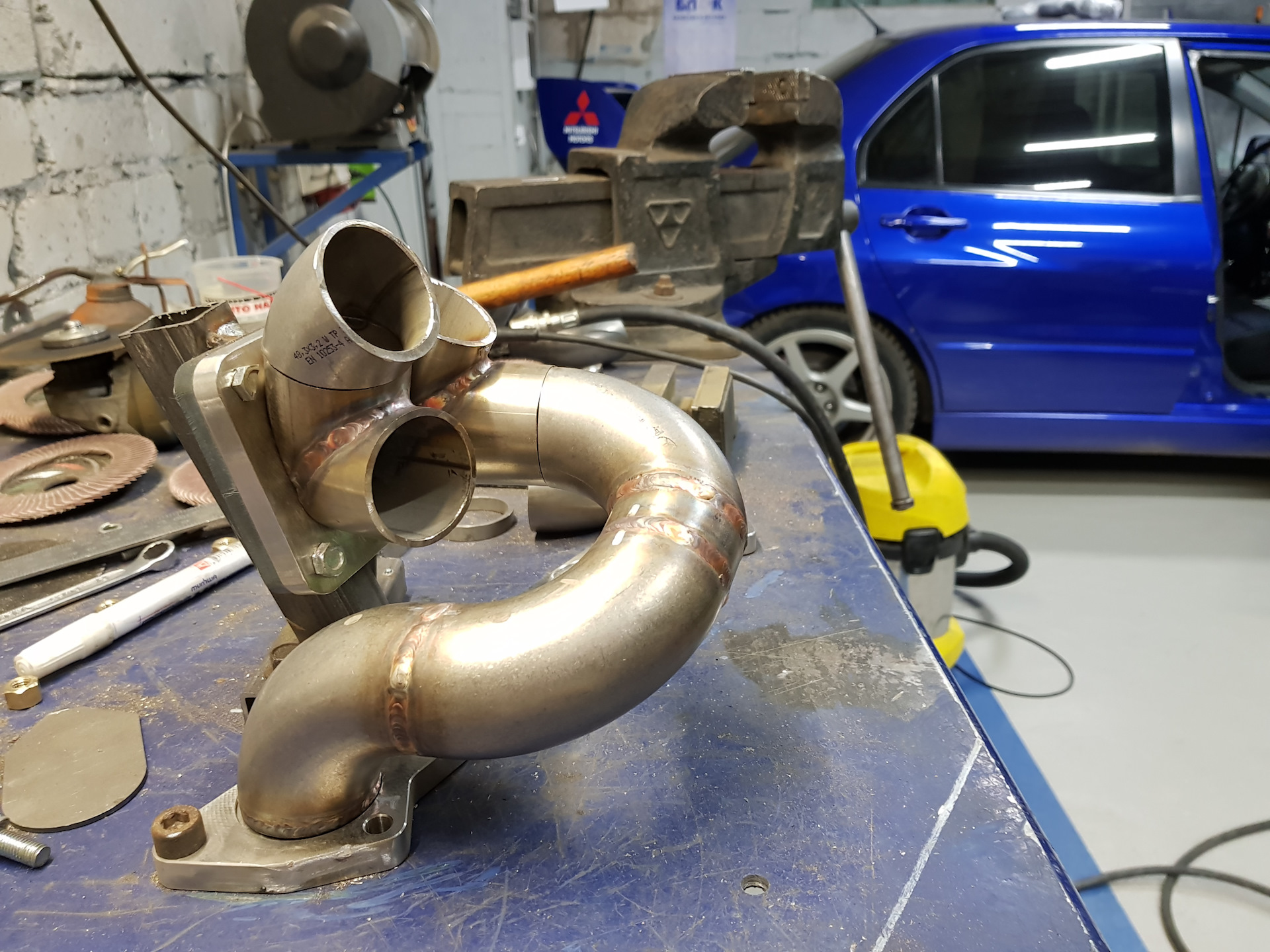

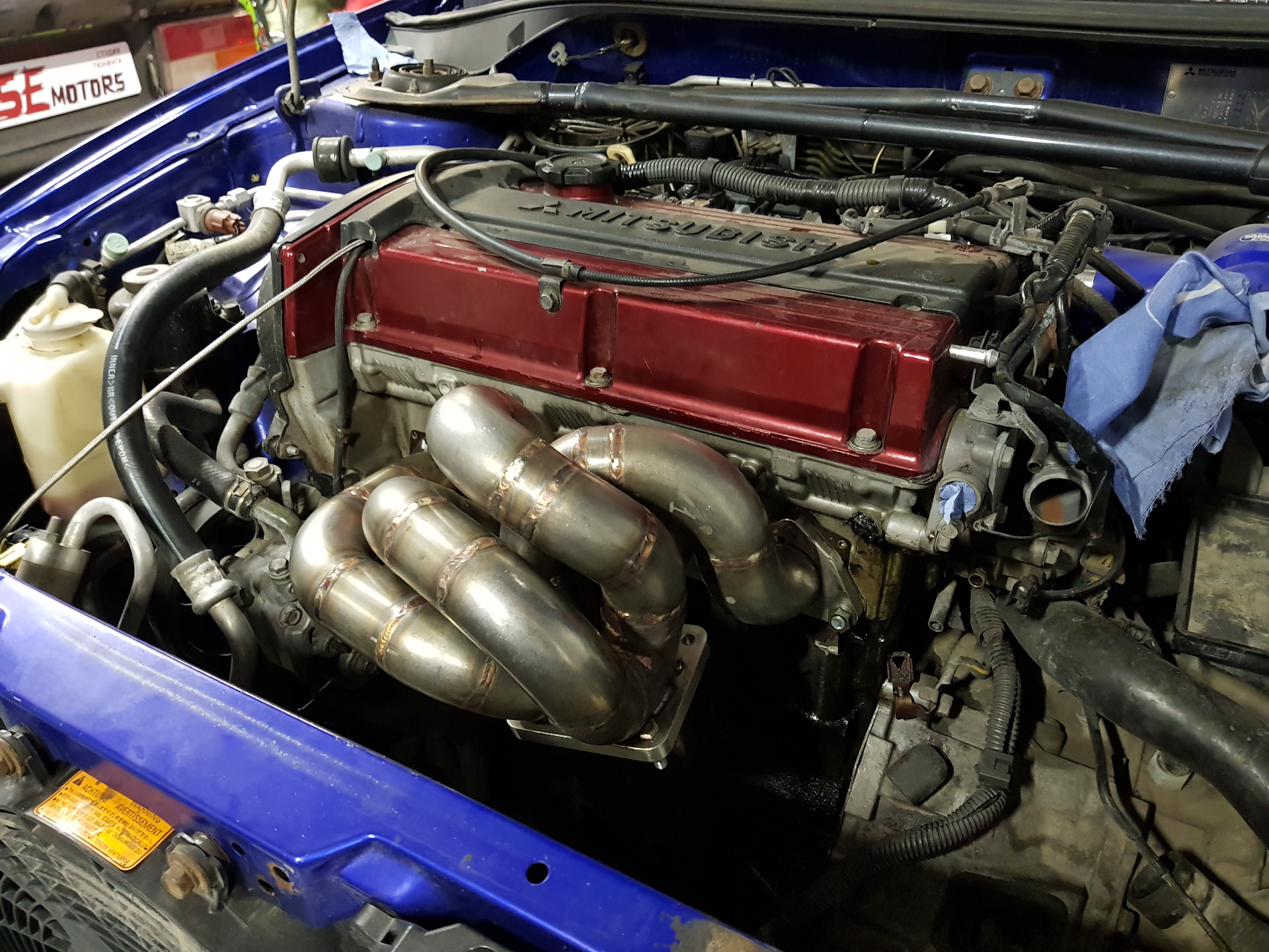

Федя начал макетировать коллектор:

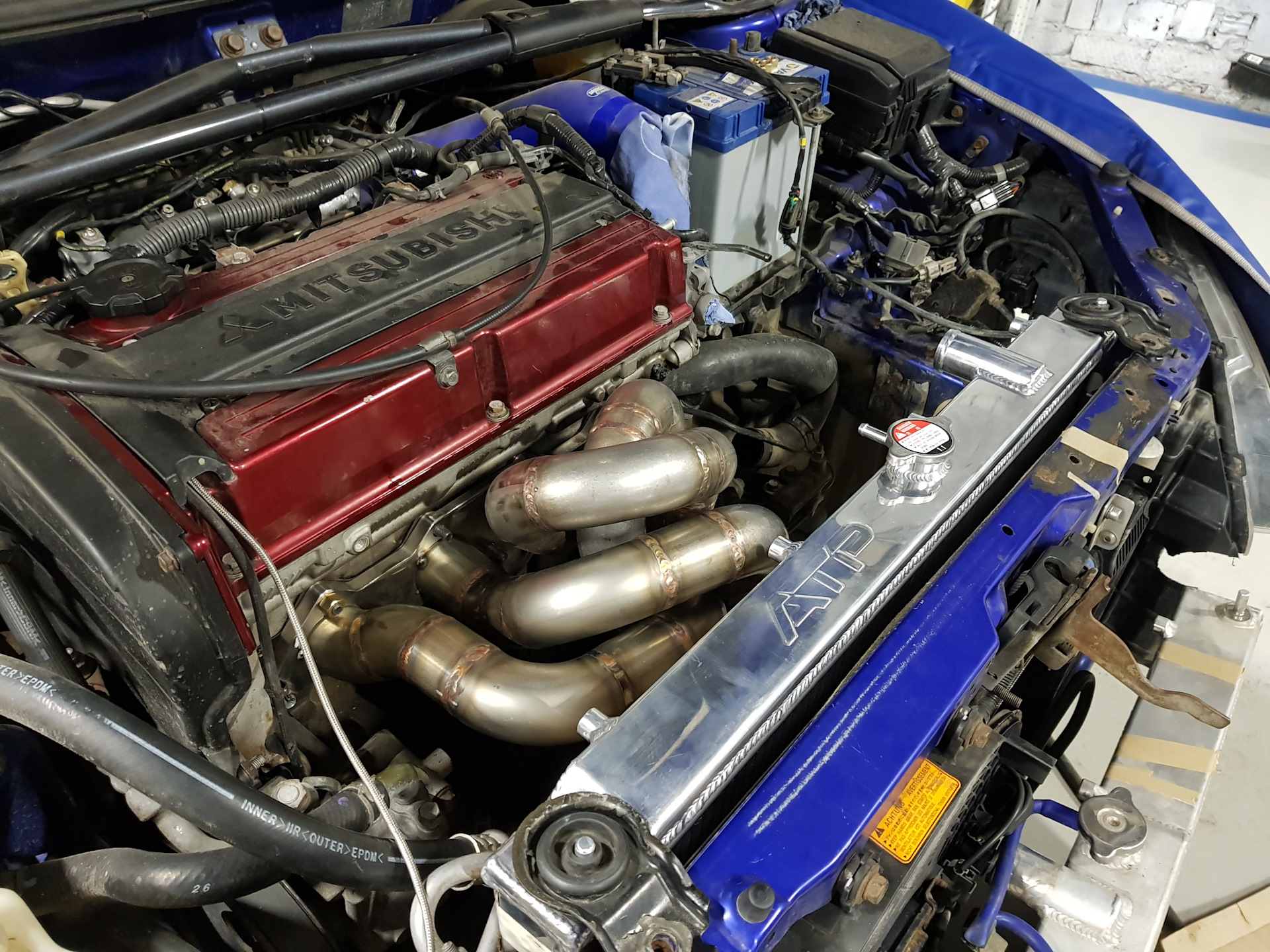

Получилось вот так:

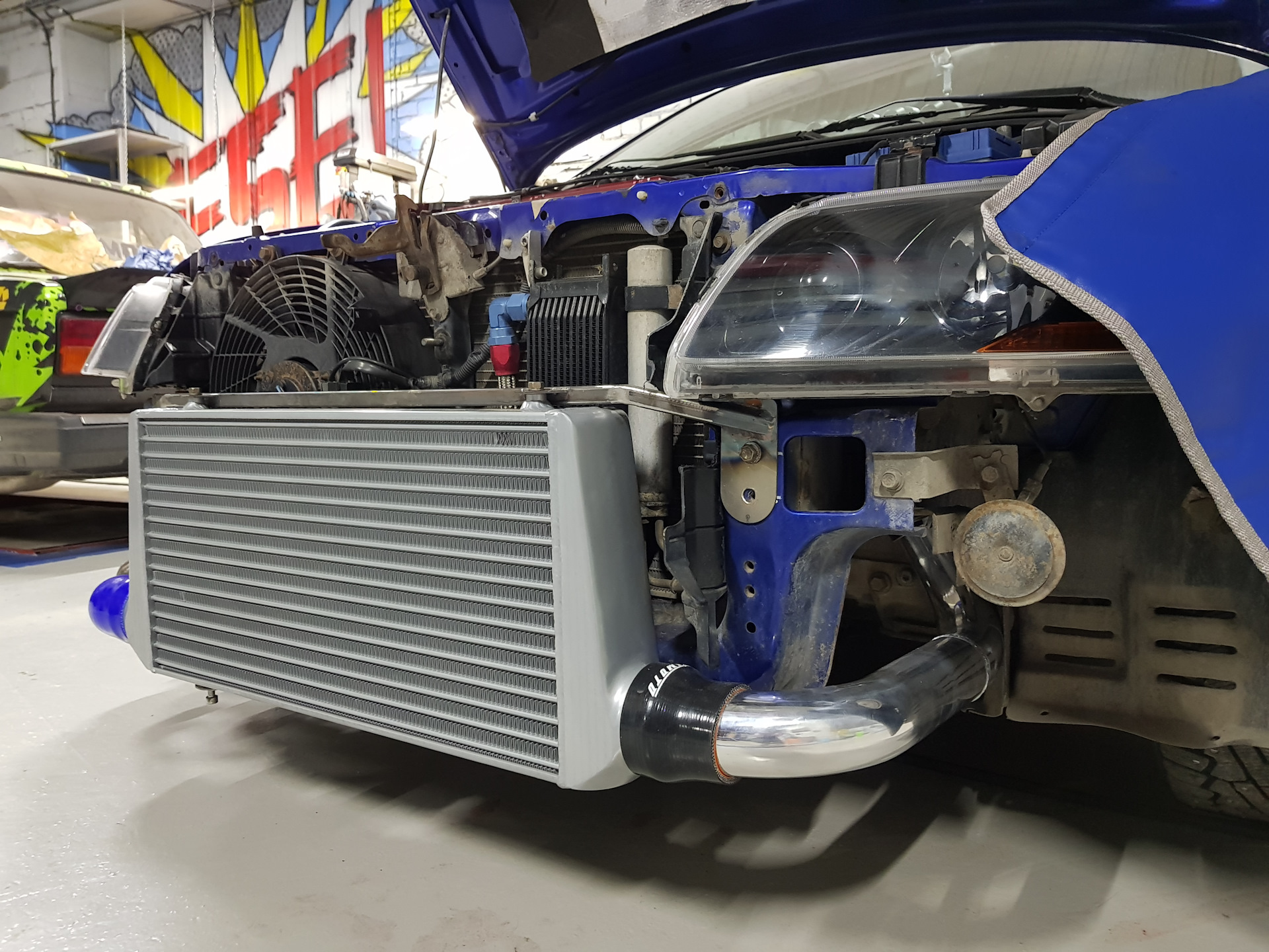

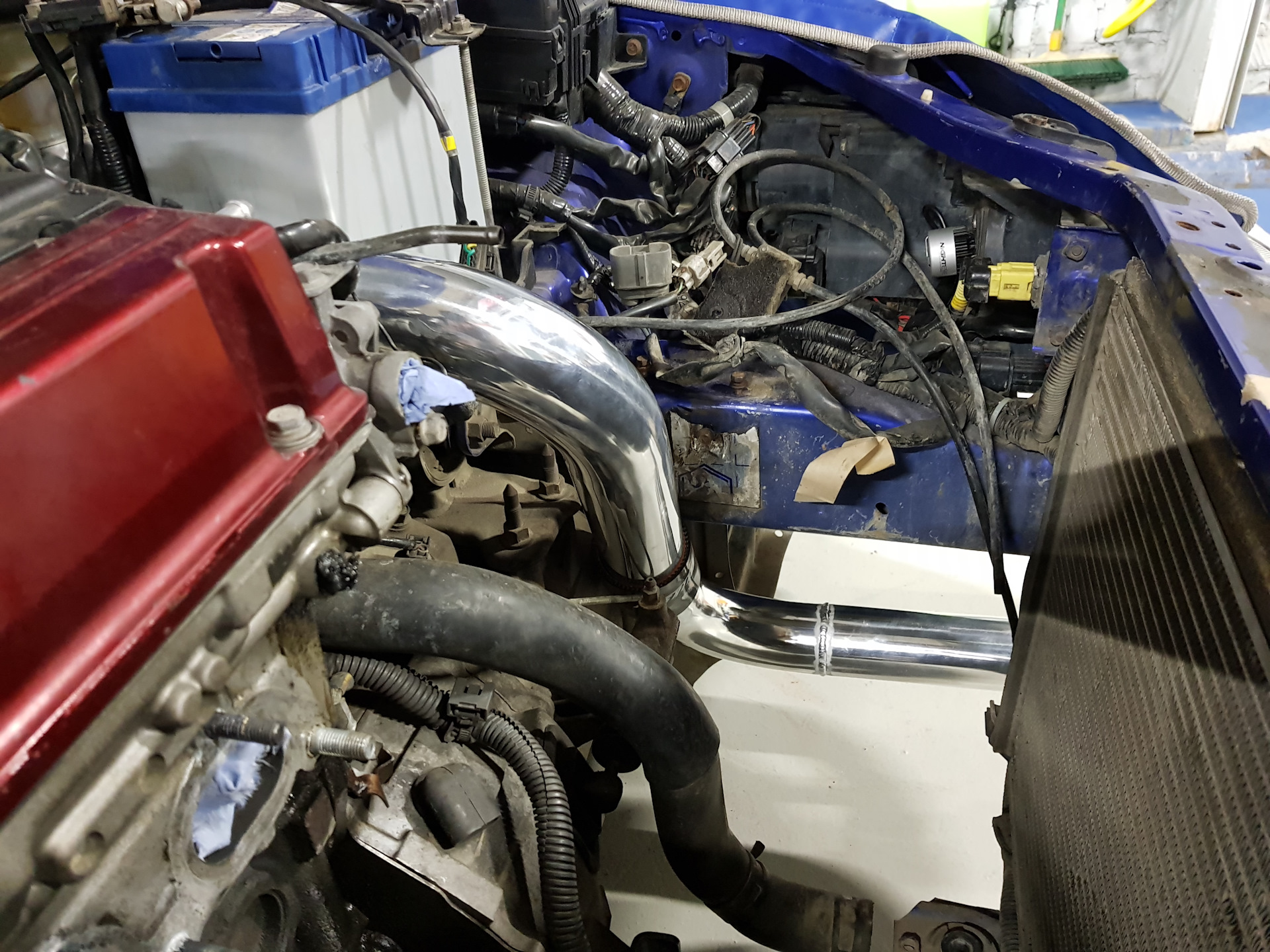

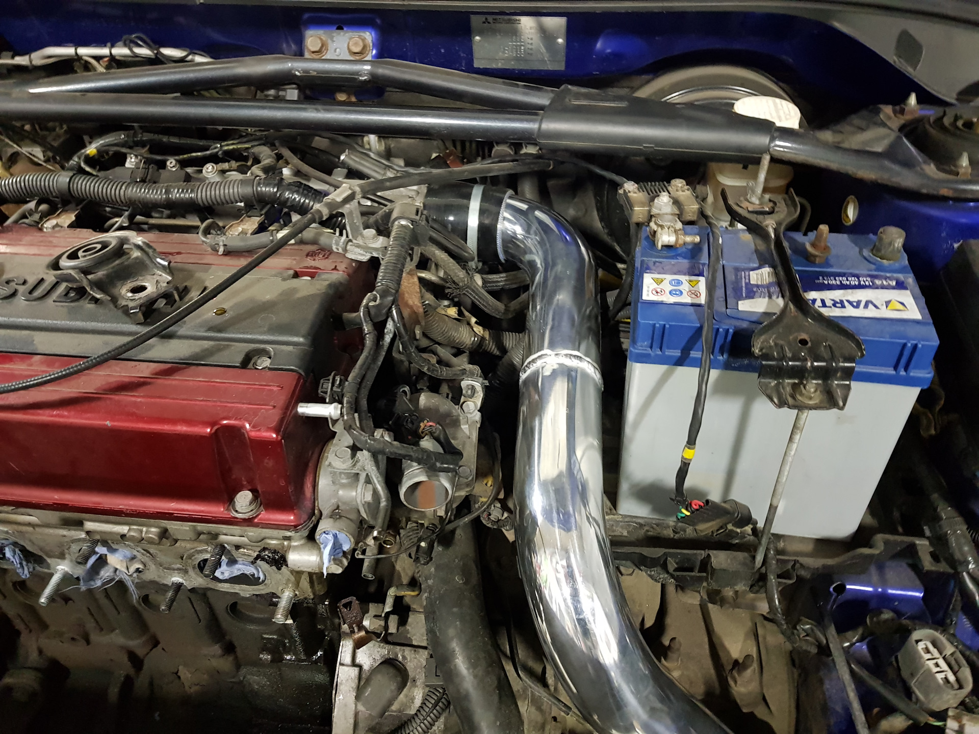

Коллектор отдали на торцевание фланцев, а пока занялись установкой интеркулера и изготовлением пайпинга:

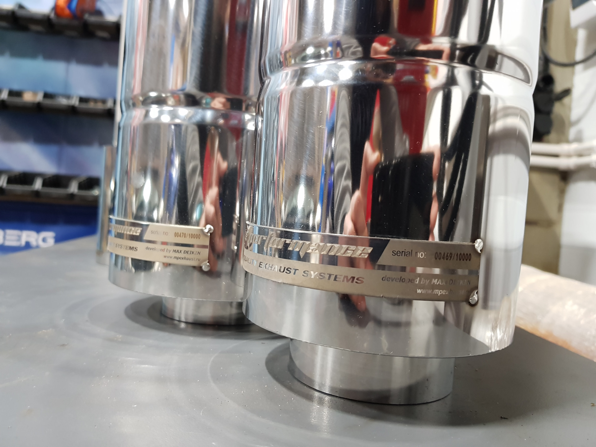

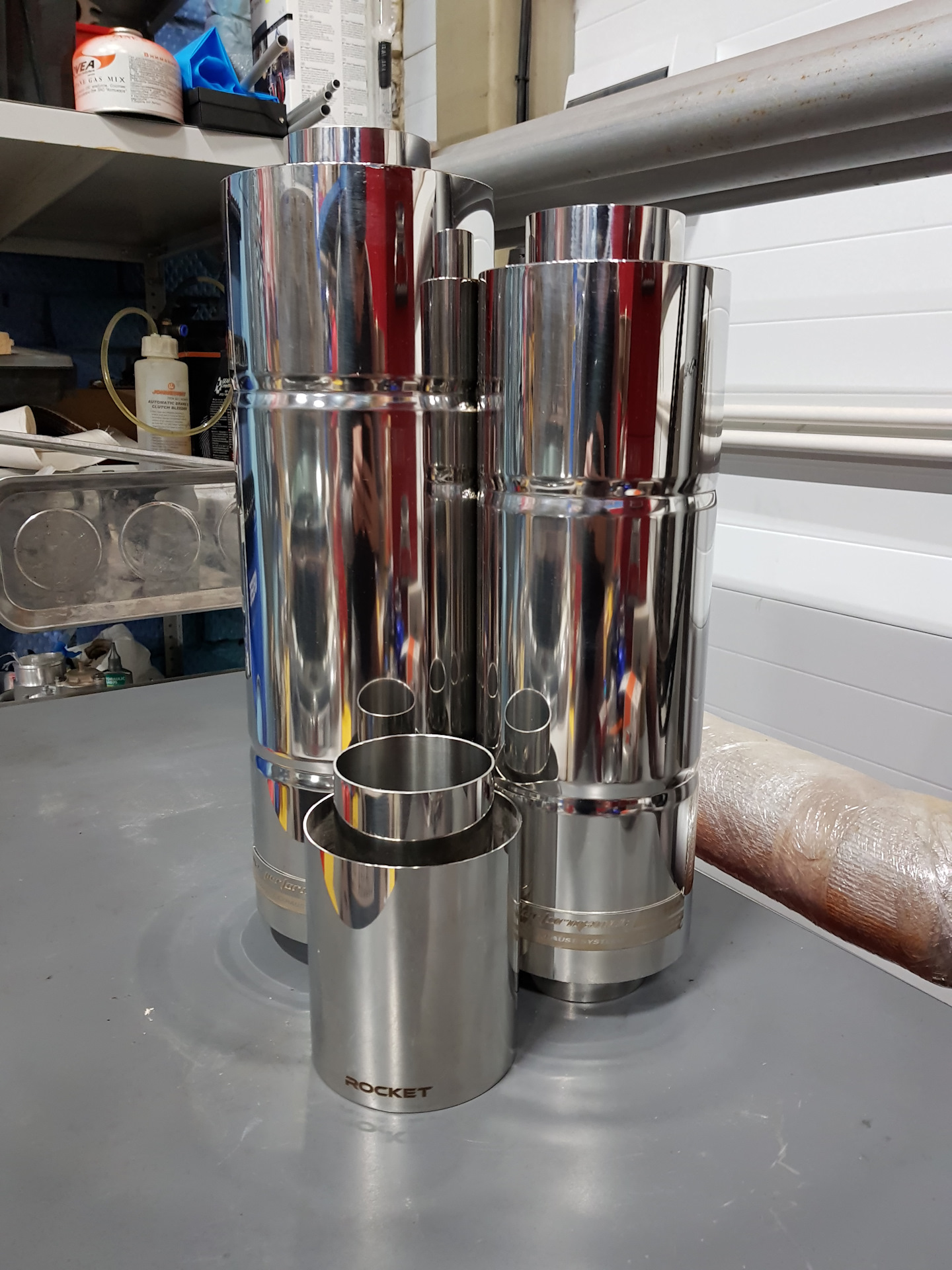

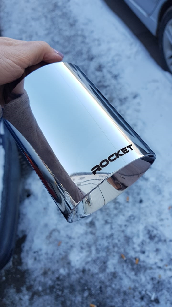

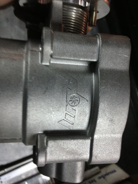

Так же заказали резонаторы и насадку (со своей гравировкой) в MPExhaust. Качество очень понравилось!

Сварка зачет! но раннеры слишком жирные, на 500 сил перебор, на full race явно меньше. Радиатор будет сильно греться и все равно придется короткий ставить.
Насчет раннеров спорить не буду, может быть перебор.
Короткий радиатор особо не спасет :)

Привет, подскажи как радиатор ? по качеству. Интеркулер какой марки ?
Радиатор на вид норм. Интеркулер автобан
В комплекте с пайпами? Или отдельно?
Отдельно. Турбина же не сток. Какие пайпы?
к интеркулеру которые. Я вот рассматриваю сейчас либо autobahn либо ATP куль.
Пайпы кастом у нас
Судя по австралийцам турбе не так важен равнодлинный коллектор сколько длина пайпа и эффективность ядра охлаждения, вы очень четко спросили про замеры температуры впуска, так как они имеют по два датчика во впуске(до интеркуллера и после)
Как всегда завидный уровень реализации! Очень круто! Единственное не нравится длиннющий пайпинг, на вэдовой тачке не к чему лаг:) тем более вы опытные пилоты:)
Спасибо! Так мы его и так укоротили как могли :)

я так понимаю можно было половинкин радик поставить и на него карлсон
а вообще конечно дорого-богато
С половинкой будет легче, но все равно мешает вентилятор. С ним мы тоже кое что мутить будем глобальное. Половинка радиатор+вентилятор поможет, если снять кондиционер и задвинуть турбину вправо. Но так как турбина длинная и я хочу сохранить кондиционер, то пришлось её задвинуть влево, в сторону вентилятора.

Шикарный результат. По чем компоненты выхлопа? Можно даже в личку. Нет случайно фото как внутри выглядит резонатор
Компоненты выхлопа около 15к вышли. Внутрь не заглядывал :) У них есть на выбор прямоток и не прямоток. На сайте посмотрите :)
А что даже лучше чем Фулрейс, длинна раннеров более менее равной получилась👍
Да, этого этого и добивались
Макетировать коллектор лучше бананами . Форма правильная у них )
несколько сотен градусов около радиатор ОЖ, то разве ок?
Термоэкран собираемся сделать
дорогое удовольтсвие такой коллектор сварить? если не секрет
Приемлемая цена
