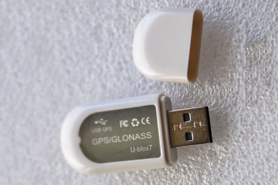

Мною были приобретены: USB-удлинитель, приёмник GPS/GLONAS, USB-Hub (как вы заметили — он в форме банана. Брал такой осознано! У него гнёзда расположены под некоторым углом друг к другу и соответственно устройства свободно можно подключать даже которые широкие — они не будут мешать друг другу) и в закромах нашёл USB модем, который изначально не был привязан ни к одному ОПСОС

Так как нет WIFI пока буду пользоваться GPRS/3G… В общем подключил к ММС удлинитель и USB Hub, в него установил для проверки флешку с навигационными программа и запустил ММС. Она флешку увидела и запустила даже навител, из этого делаю вывод — Hub работает! Потом подключил спутниковый приёмник, перезагрузил на всякий случай ММС и навигация заработала! Пришла очередь модема. Когда я его установил, то ММС "выругалась" и "попросила" имя драйвера… С этого момента у меня начались "танцы с бубном". Что я только не делал, а ММС не желала видеть и принимать модем, я уже и реестры чистил и менял, и модем перепрошивал, и по форумам читал советы умных людей, но так ничего и не получалось (убил часа 3 на "танцы"). Тогда я решил скачать последнюю версию АльтМеню 7.391 и пробовать весь мой скарб подключать к нему. Меню установилось без проблем (на сайте описано, как это делать), заодно сразу в меню вставил иконки на радиочастоты. После установки меню вставлял оборудование в той же последовательности, всё работало. И вот пришло время модема. Его вставлял с мыслями: "Заработай, только заработай…" Может это и помогло, но скорее всего ребята с форума просто замечательно поработали и модем определился сразу же!

Приемник магнитола сразу нашла без косяков? за сколь дошел приемник(посылка)?
GPS? моя ещё не дошла, идёт пока только неделю. А на пробу взял у товарища.
да GPS, у товарища такой же приемник? Просто тоже думаю какой брать
он его на планшетнике юзает…
В общем всё пришло, всё подключил, всё было найдено ММС с первого подключения. В общем всё замечательно!
