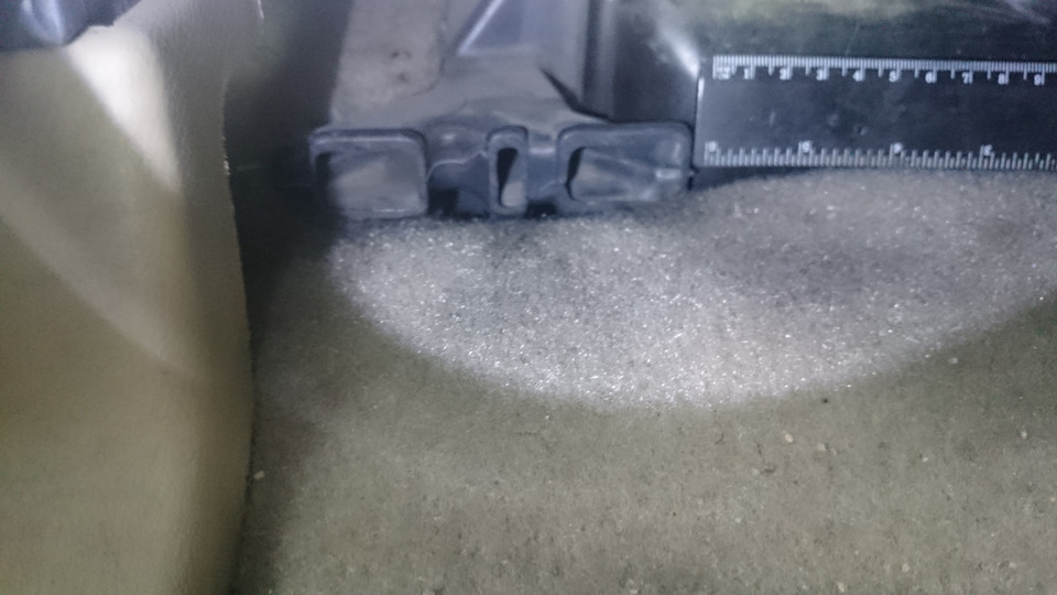

Я специально положил рядом линейку — чтобы можно было поплакать над размером воздуховодов:
На фото не очень понятно, но есть ещё один существенный косяк — сопла второй печки направлены в половое покрытие и горячий воздух отражается вверх — потому пределов подсидушечного пространства практически не покидает даже если убраны коврики…
Посмотрите на основание воздуховода задней печки — его сечение не превышает 20*15мм.
Ну чего можно протопить через дырочку площадью в 3 кв.см?! Печка, ёпть… Одно название.
Неужели и спереди такой же идиотизм с размером воздуховодов?!

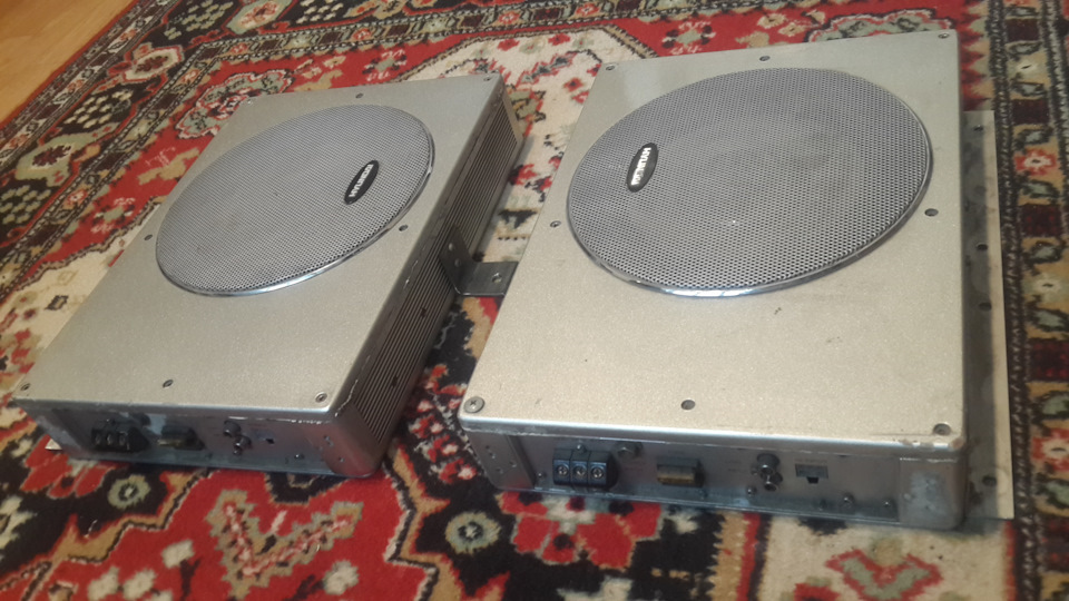

Этим летом вторую печку я полностью ампутирую и под сидушками размещу сабвуферы:
Эти малышки себя очень хорошо зарекомендовали именно под задницей.
Никакие динамики в дверях и близко не стоЯт по звуку из-за дребезжания, а здоровенный ящик полноценного сабвуфера возить в багажнике я не хочу…

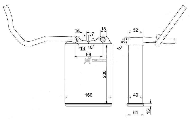

Вот наш родной патроловский радиатор:
Абсолютно такие же ставят на пузотёрки с салоном в два раза меньше по объёму.
В сраной Дэу Нексии 94г с салоном в два раза меньше по объёму радиатор печки в два РАЗА больше…
Из всего имеющегося в продаже мне больше всего понравились радиаторы печки от TLC-70.
У них реально адекватные патроловскому салону размеры:
Пара таких радиаторов будет обеспечивать теплопередачу в 4-5 раз бОльшую, чем родной радиатор.

Саня, у тебя забит внутренний блок кондёра, на нём стопудово "шуба" из пыли, листьев и ещё хрен знает чего.
У меня такая же песня была на Короне. А ещё когда включал кондей, из вентиляции сыростью несло. Когда же выключал, оттуда шёл уже теплый и оч влажный воздух…
Снять его, промыть, и воткнуть обратно. Шуба на нем не даёт пройти воздуху к отопителю салона.
Ток при промывке не допустить попадания влаги в контур кондея.

Эх…если бы всё было так просто… Внутренний радиатор кондиционера и фильтр сейчас полностью демонтированы. Так что этот вариант отпадает однозначно.

Вобще радиаторы отличаются всего в 2,5 раза по площади, но эффективность так же зависит и от конструкции, количества ребер, их материалла и способа крепления. Так что ожидать пропорционального улучшения не стоит, более толстый радиатор соответственно сложнее пробуть, может упасть поток воздуха.
Плюс действительно важный фактор это забитость радиатора внутри. Так же важна конструкция внутри, как идет борьба с ламинарностью потока, есть радиаторы в которых даже при большей площади теплоотдача будет значительно ниже просто потому что антифриз не успевает отдать тепло самому радиатору.
www.drive2.ru/l/469825/ тут наглядный пример трех радиаторов, одинакового размера, при этом их эфективность может отличатся в 3-5 раз.
У радиаторов TLC70 площадь сот почти одинаковая со штатным радиатором. Но толщина сотовой части больше в 2.5 раза — потому теплоотдача полюбому вырастет в разы.
Чтобы не страдать насчёт повышенного сопротивления воздушному потоку я и решил ставить два радиатора параллельно — поток воздуха располовинится и это дополнительно улучшит прогрев воздуха в дубак даже на максимальных оборотах вентилятора.
Трубки на этих радиаторах тонкие и плоские — им завихрители не нужны.
