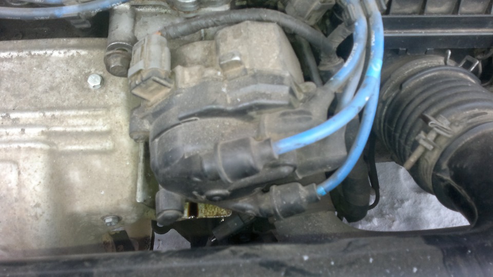

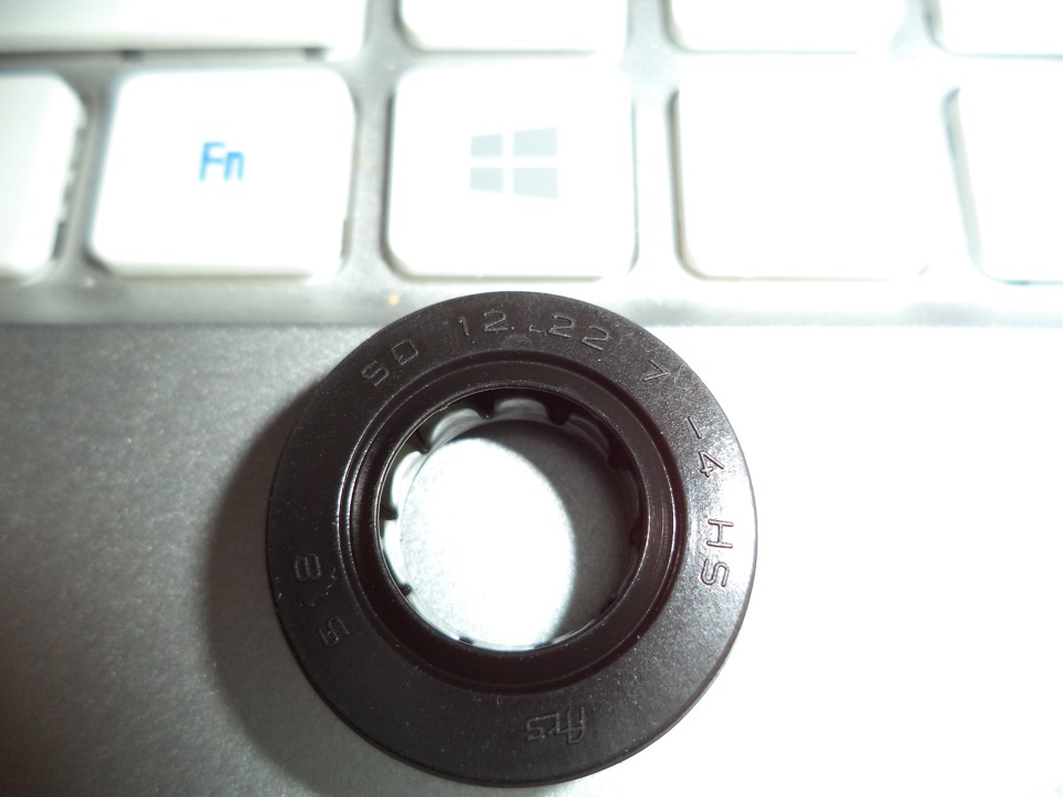

Заменил сальник и кольцо трамблера S5. Процесс на камеру зафиксировать не удалось, руки были грязные. Работа оказалась не такой сложной как казалось на первый взгляд. Старые сальники оказались дубовые.
Еще были куплены дворники на стекло.

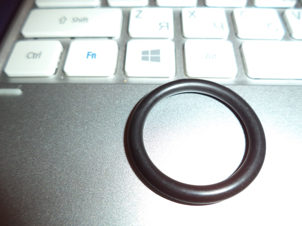

Номера:
Honda 91209-612-003 — сальник для трамблера S5;
Mazda FS01-18-201 — кольцо для трамблера S5.
Запчасти на фото: G5430

А какой размер кольца на s9 трамблер?кто знает?

Как менял, и какие признаки что оно плохое, а то у меня возле трамблера где он крепитса масло сочитса, ето сальник или кольцо?
ну говорят что может сгореть катушка, ломается изоляция проводов и может замыкать на корпус и т.д. у трамблера внутри все было в масле, контакты в масле. Разбирается не сложно, только бегунок туго идет, остальное не проблема. Единственное надо знать ставить зажигание, запоминать все с момента разбора, ставить метки и т.д.
Если хочешь ремонтировать закажи оба. И еще есть прокладка крышки трамблера, вот номер еще знать бы.
