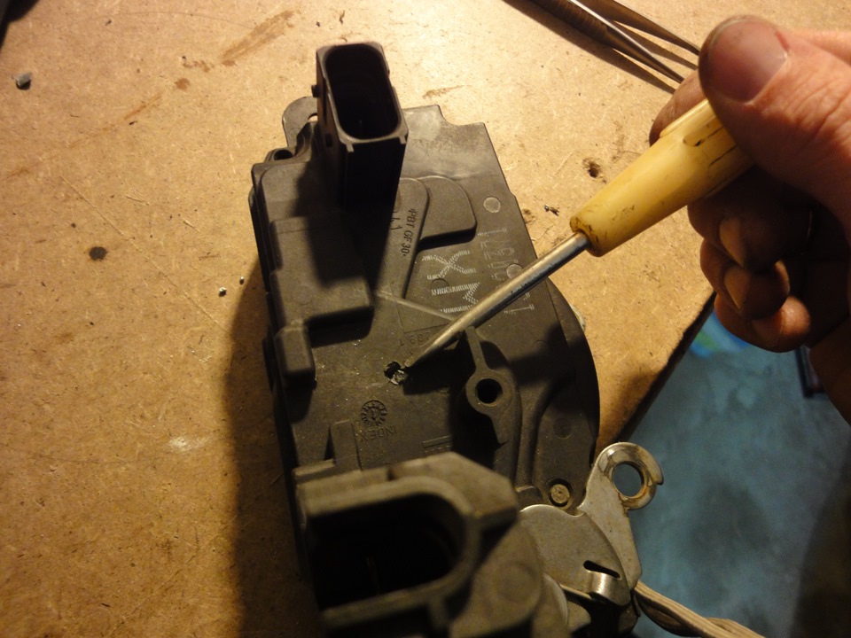

После ШВИ дверей звук закрывания дверей стал конечно благороднее. Но если открыть заднюю дверь и при этом закрыть переднюю, отчетливый металлический цокот замка передней двери очень хорошо слышен. На прошлой Нексии я обесшумил замки и наслаждался тишиной. Почему же на Астре не сделать также? Сегодня снял замок водительской двери(снимается легко, описано в мурзилке) и разобрал его: всего-то нужно высверлить штифт или нагреть феном пластик рядом с ним, отщелкнуть защелки

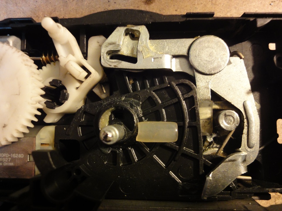

. Выявил причину щелчка при закрытии-валик стучит о подвижный механизм. Одел два кусочка мягкого шланга и вуаля! Звонкий щелчек исчез.

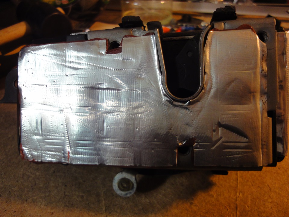

Затем прикатал малость вибры на замок

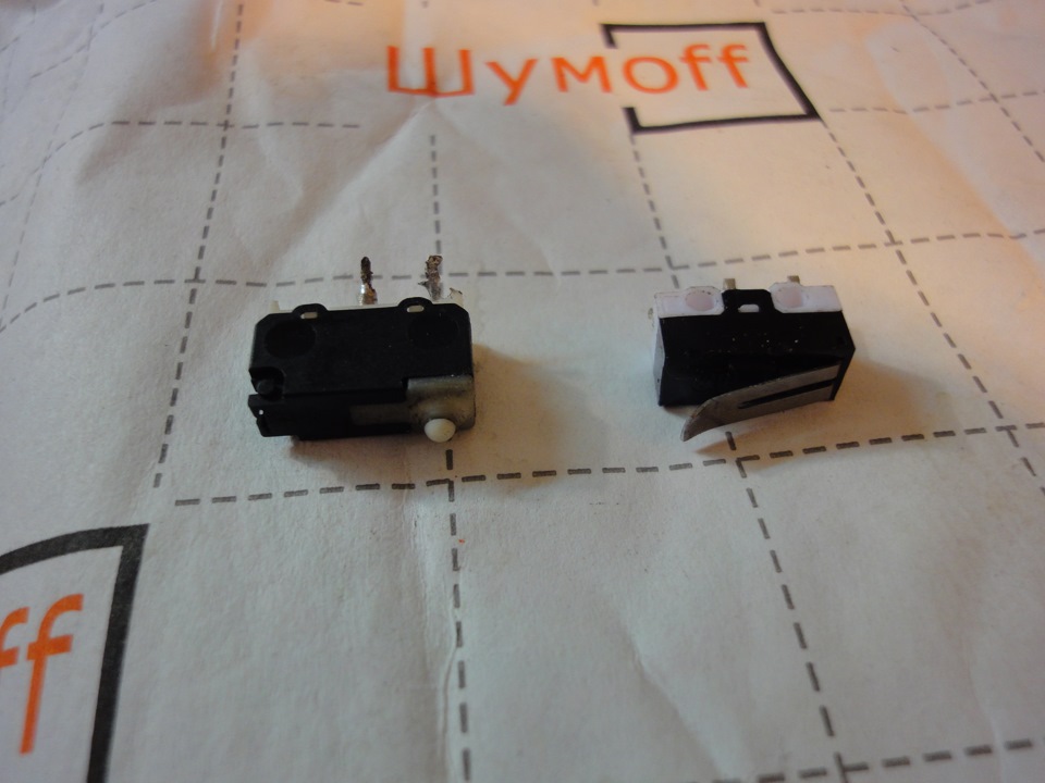

У кого сгорели концевики в замке, сменить их достаточно просто. Выпаиваем неисправный микрик и впаиваем новый. Тот же, что использовал для ручки задней двери.

а что за микрик слева?
Слева на нижней фотке родной
Он продается отдельно?
www.drive2.ru/l/4873362/
конечно продается
Снял замок, пытался открыть, сломал одну пластиковую защелку, грел феном, пластик подплавил вокруг, а возле штифта не поддался. Уточните пожалуйста, какие защелки отщелкивать и с какой стороны вскрывать сам замок? И как потом тот штифт закрепить?
Штифт крепить не нужно. Лучше его высверлить. Защёлки ж видно.

Ок. Внутри замка есть резиновый демпфер, у меня его продавило, возможно даже срезало, можно ли его заменить? чувствуется, что он уже не гасит удар при закрытии двери.
Фото демпфера есть?
Фотографии нету. Она внутри, в нее упирается фиксатор двери.
Привет. А можно чуть подробнее про концевик?
Я замок разбирал, там 2 моторчика, полагаю, при КЗ выходят из строя они? Ничего подобного, как у тебя на фото, не нашел. Где они расположены?
Микрики не нашёл?
Они рядом с моторчиками. Как позвонить, описал ниже.
Хм, надо еще раз посомтреть. Че-то в первый раз не обратил внимание. Спасибо.

где микрик купить?
Я брал в Чип и Дип. А что с ним, не работает?
У меня дверь глючит. То открывается то нет. Раз десять пощелкаешь закроет. А так приходится в ручную. Может в нем проблема?
Прозвонить микрик просто. Снять разъем с замка, тестером проверить на целостность цепи микрика два выхода(вторые снизу в замке).
