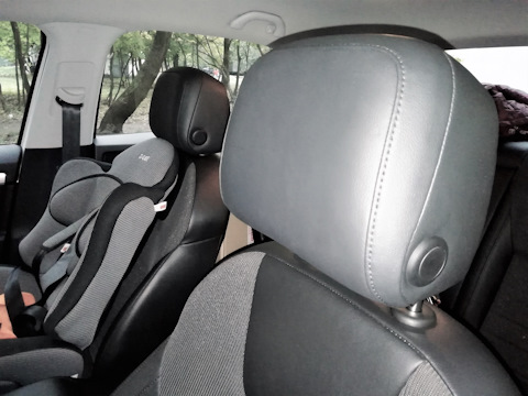

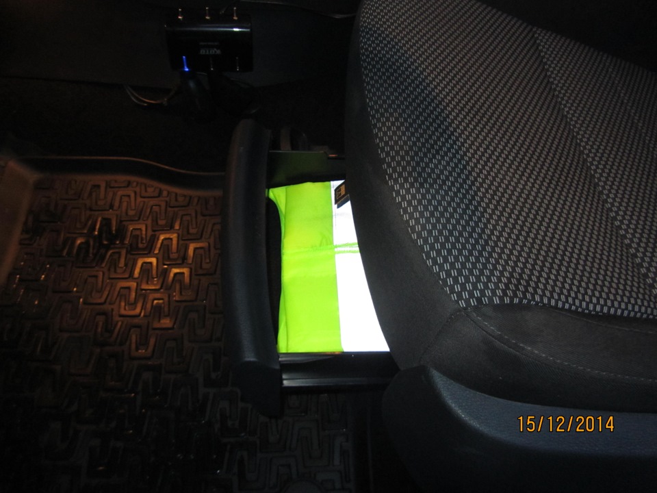

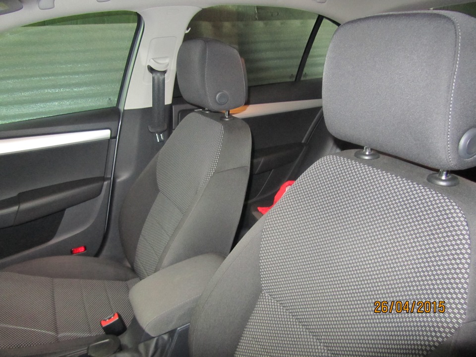

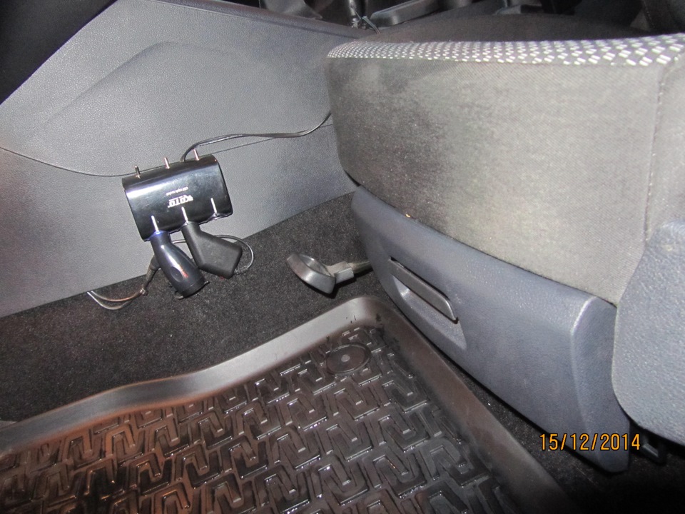

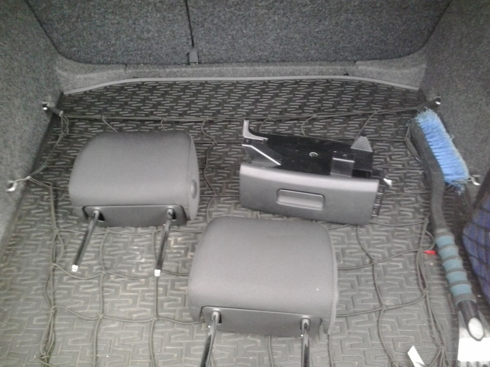

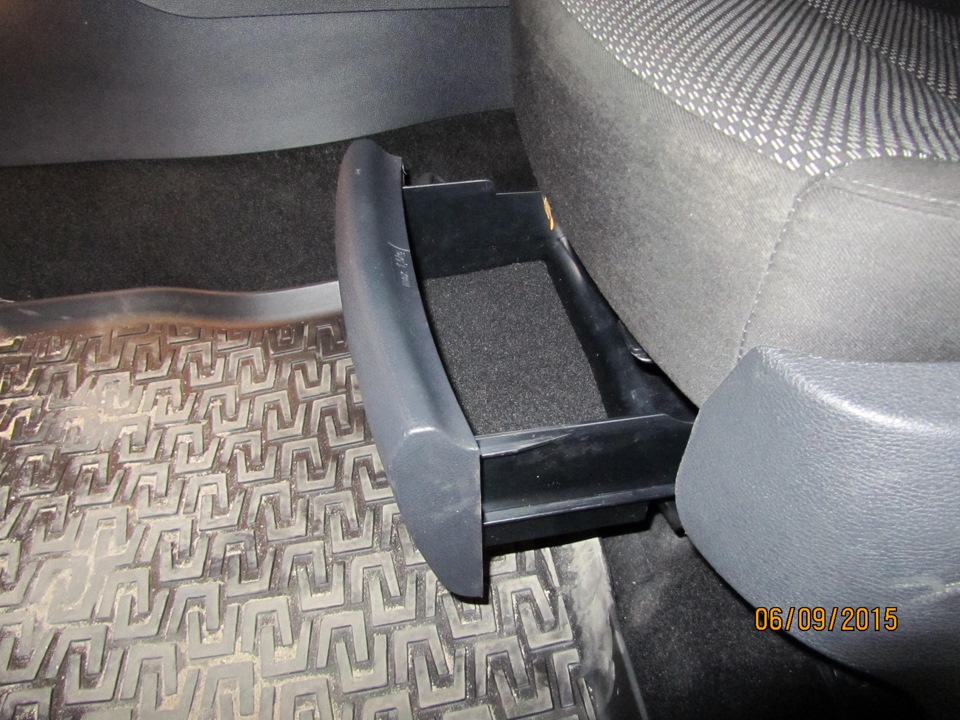

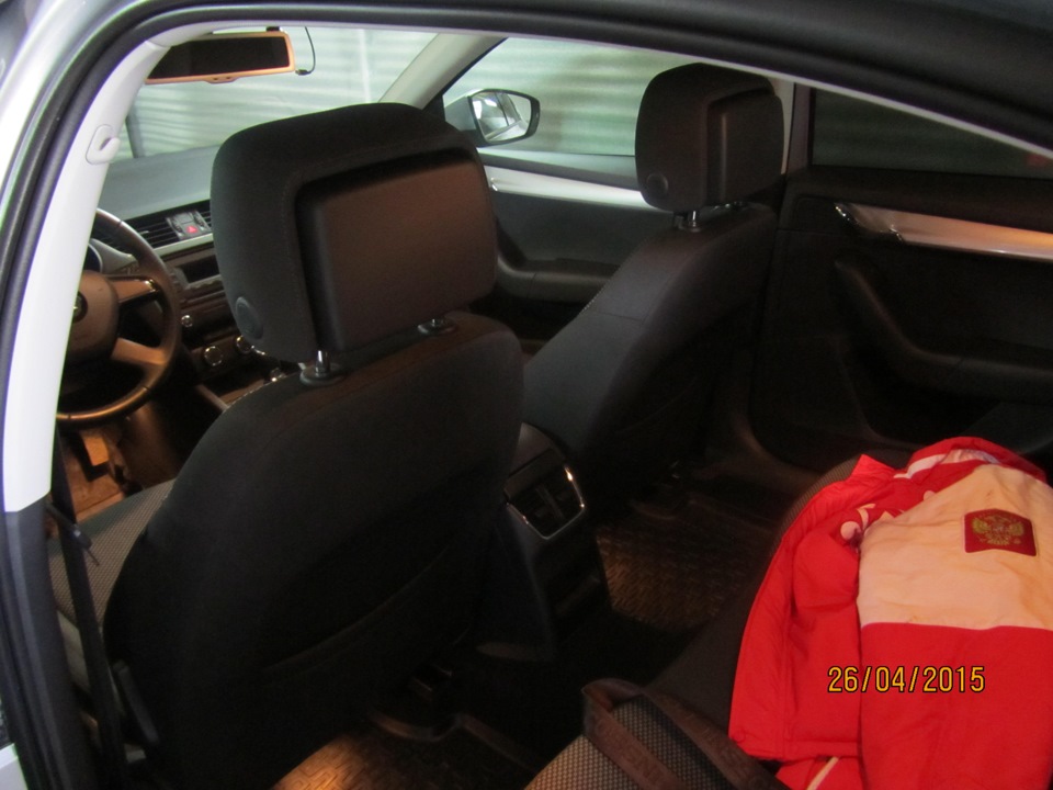

Приветствую Вас мои подписчики! Прикупил на днях у tiguantt подголовники от Тигуана 5N0 881 901 HYDK и ящик под водительское сидение. Ящик состоит из двух частей: кронштейн 5N0 882 599 9B9 и собственно сам ящик 5N0 882 601 9B9. Продавец проверенный и надежный, отправил в день оплаты ТК"Деловые линии". Установил все минут за 15. Обязательно буду заказывать такой же ящик под пассажирское сидение, так как оно лучше. Ни так торчит как родное, удобство в использовании и нисколько не уступает в размере родному, выезжает как в комоде. Все удовольствие 5500 вместе с доставкой(4000-подголовники, 1500-ящик). По установке: подголовники встали как родные(доп направляющие не нужны), ящик что бы поставить нужно вынуть из корпуса. Задняя часть корпуса имеет две направляющие, которые вставляются в штатные пазы сиденья, а передняя часть крепится на два самореза, которые у меня остались после снятия отсека под жилет, в штатные отверстия. Если же у вас не стояло отсека под жилет(что характерно для машин более позднего выпуска), то необходимо будет купить два самореза N 906 986 06, и две клипсы под них N 906 987 03. Установка легче чем пассажирского(тот крепится на четыре самореза). Ставил ящик без снятия сидения, использовал отвертку torx 20. Я доволен, ни каких доработок не требуется, работе лифту сидения помех не создает и не уменьшает его амплитуду. Вот пример установки подобного ящика, еще один пример. Обладатели акустической системы Canton установить сей девайс не удастся, будет мешать усилитель. Остальным же настоятельно рекомендую Александр!

Можете сказать высоту ящика?
Привет. Подскажи, на сколько подголовник выезжает вперед
Приветствую, линейкой не мерил, в городе в ряд ли пригодится, а вот на трассе облакачиваюсь, если принципиально, могу как нибудь, как доберусь до гаража замерить
Было бы не плохо. Просто я и в городе люблю облокотиться, а не на что…родные далеко от головы
Да, со штатными это невозможно
Помогают они на дальних расстояниях?
Да, с ними реально удобнее

А что у вас там за "серверная" между сиденьями?
Все никак не закажу проводочки на предохранители, чтобы подключить видеорегистратор о радар-детектор, вот и приходиться пользоваться разветвлителем.
