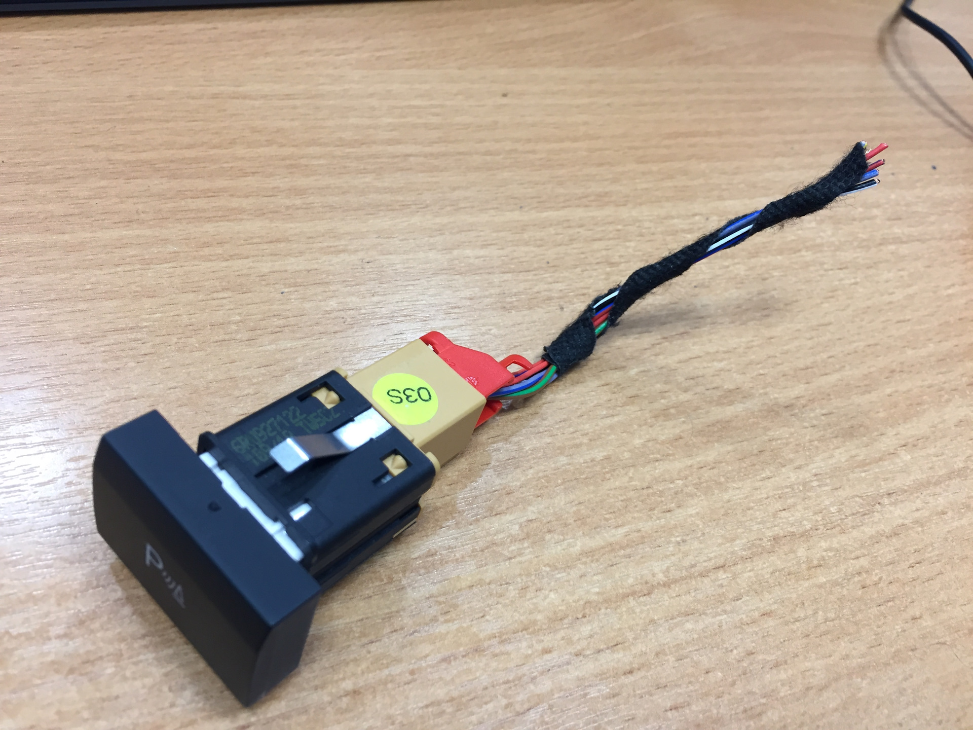

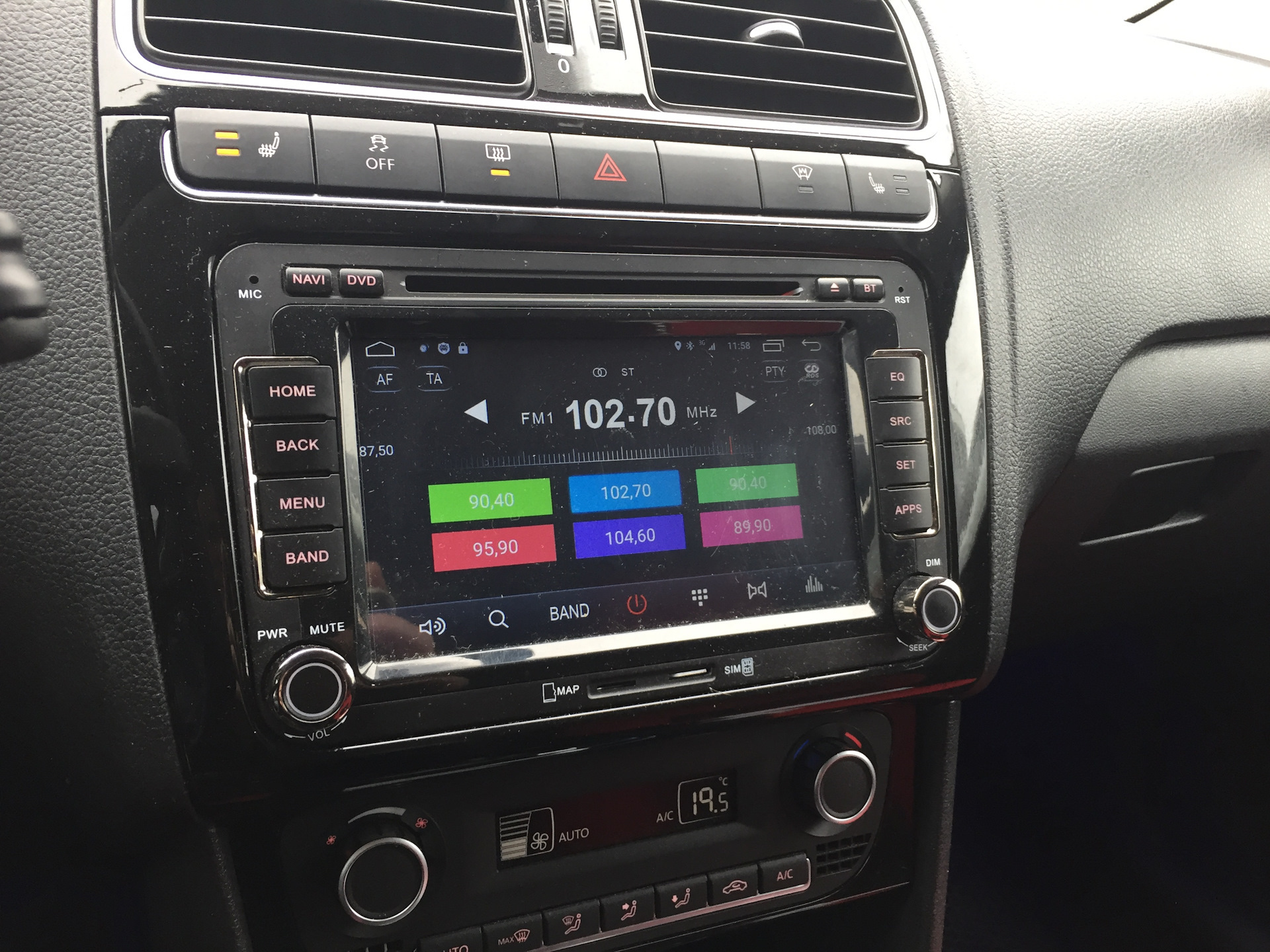

Долгое время меня выбешивала заглушка на центральной консоли моего автомобиля:
хотел было просто кнопку интегрировать, которую я купил отдельно у Alex07161.
Однако дух перфекциониста подсказывал мне, что делать так неправильно и это будет колхозом. зачем как говорится нужна кнопка без функционала, к тому же магнитола поддерживает функционал, а система автомобиля нет.

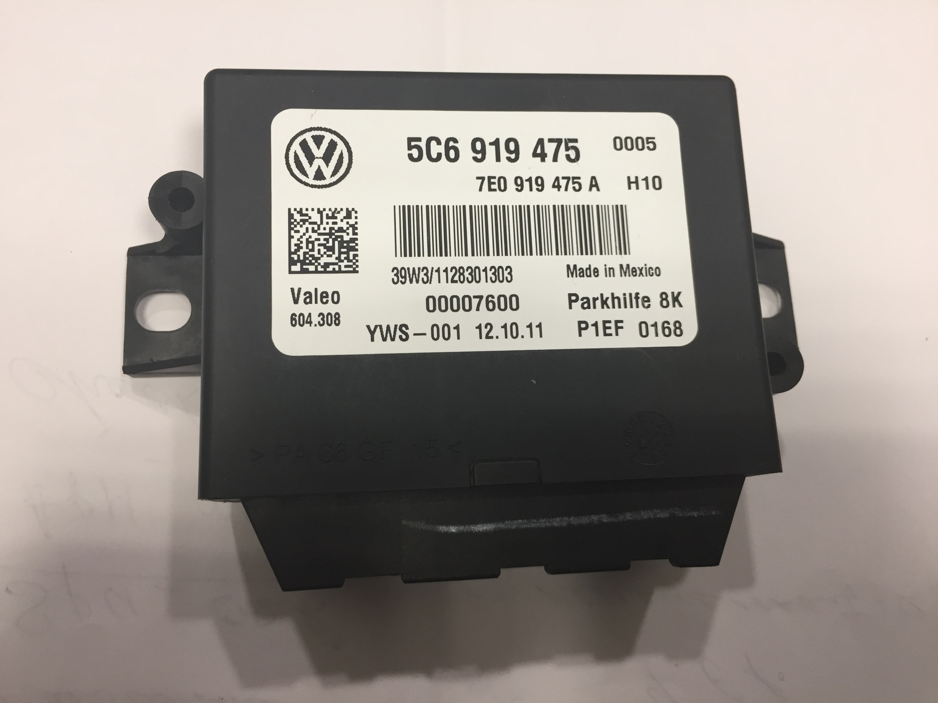

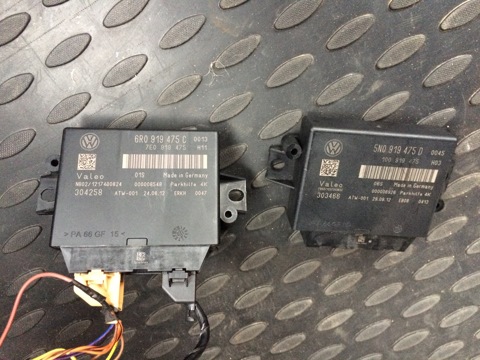

Собирал компоненты я долго (по мере поступления денег), вот по случаю прикупил и блок управления парктрониками 8K аж на за 2000 рублей у пользователя FreeON4iggg: 5С6 919 475, который в итоге не подошел, потому что он от Jetta, хотя в принципе изначально было понятно, что он от Jetta, но вроде как предполагалось, что он от Jetta PQ25, в общем сбил с толку номер 7E0 919 475A.
Но нет… чуда не случилось, блок работает в режиме UDS, который не поддерживается электроникой Polo Sedan. :( Поэтому прежде чем покупать, что либо, обязательно необходимо выяснить, а подходит-ли компонент к вашей версии автомобиля.

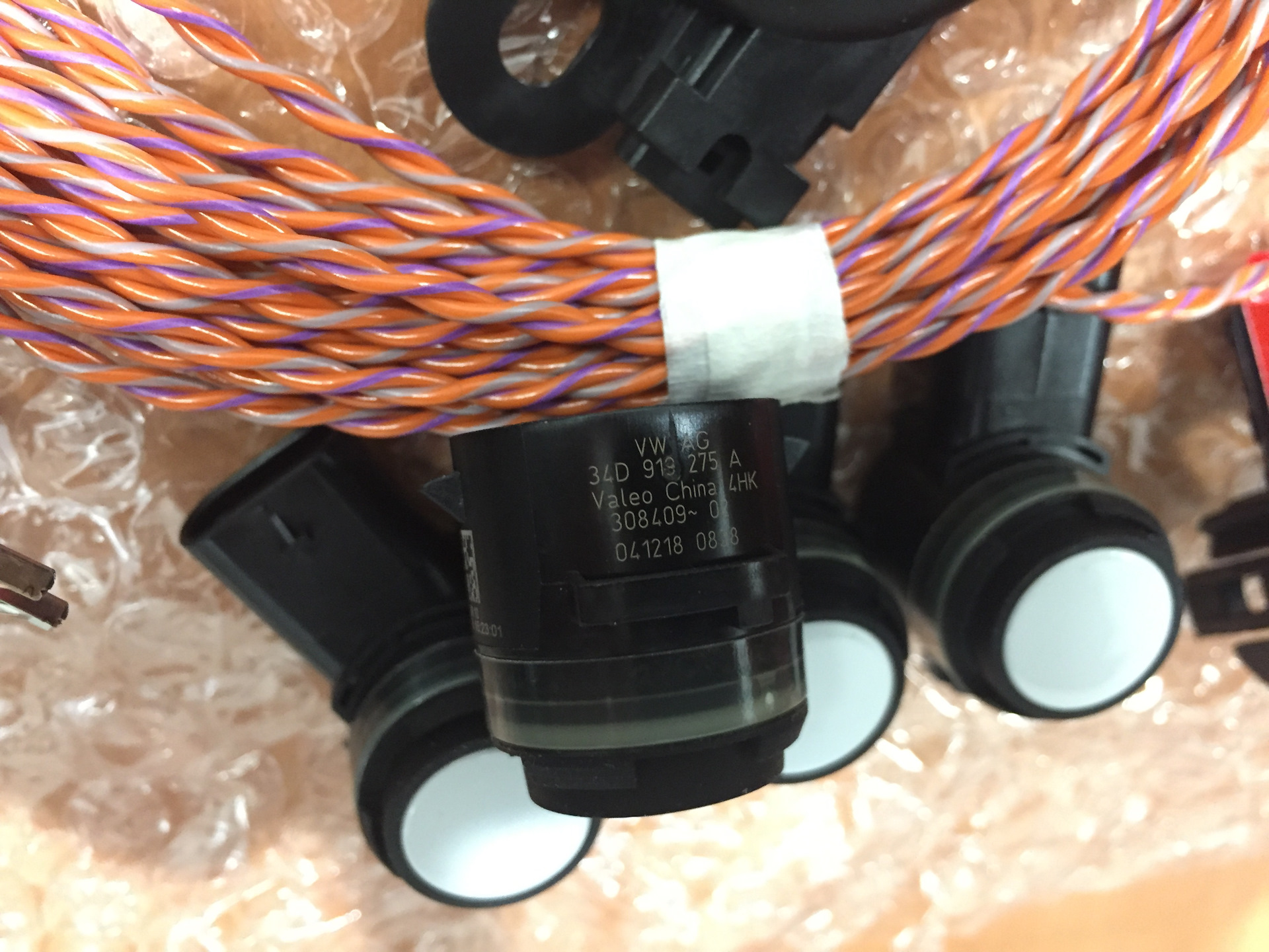

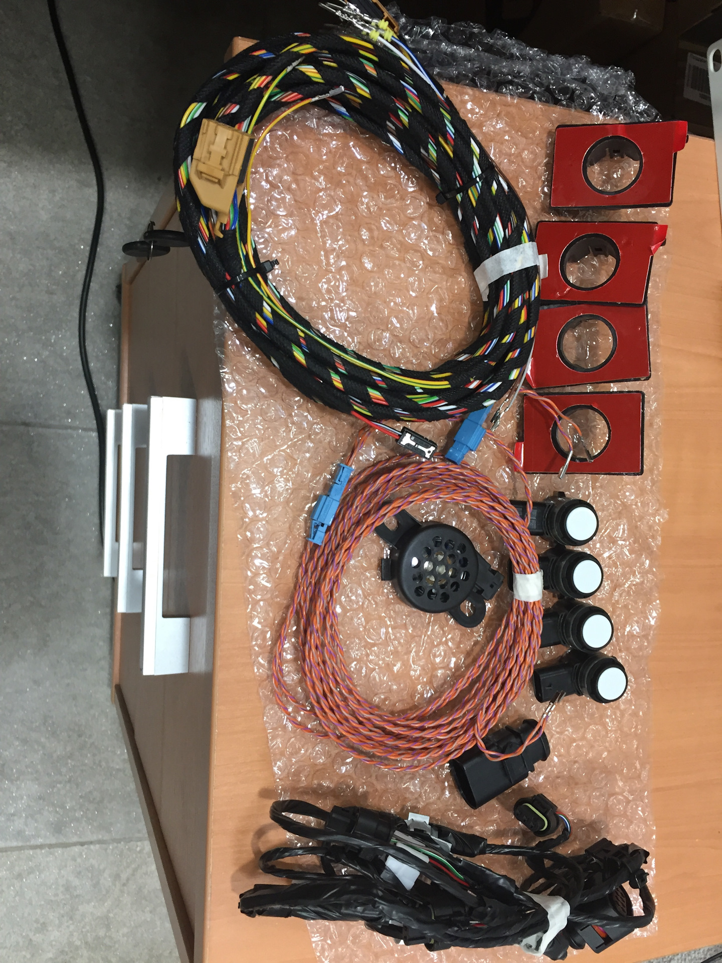

В последствии заказал у братьев наших меньших комплект проводки под PQ25 и 4 датчика
Вот тут вы сможете заказать себе недостающие компоненты. Я лично заказал только проводку, блок сигнала (пищалку), и 4 датчика, но вы можете заказать себе прямо вот полный комплект или комплект который необходимо непосредственно вам, продавец охотно идёт на контакт, все подскажет и поможет не ошибиться в выборе, у него также присутствуют и блоки OPS. Вообще у этого продавца есть комплекты не только под PQ25, но и под PQ35 и MQB.
Качество исполнения проводки на высоте, всё с оригинальными разъёмами, всё подписано, датчики похоже, что прямо вот оригинал.

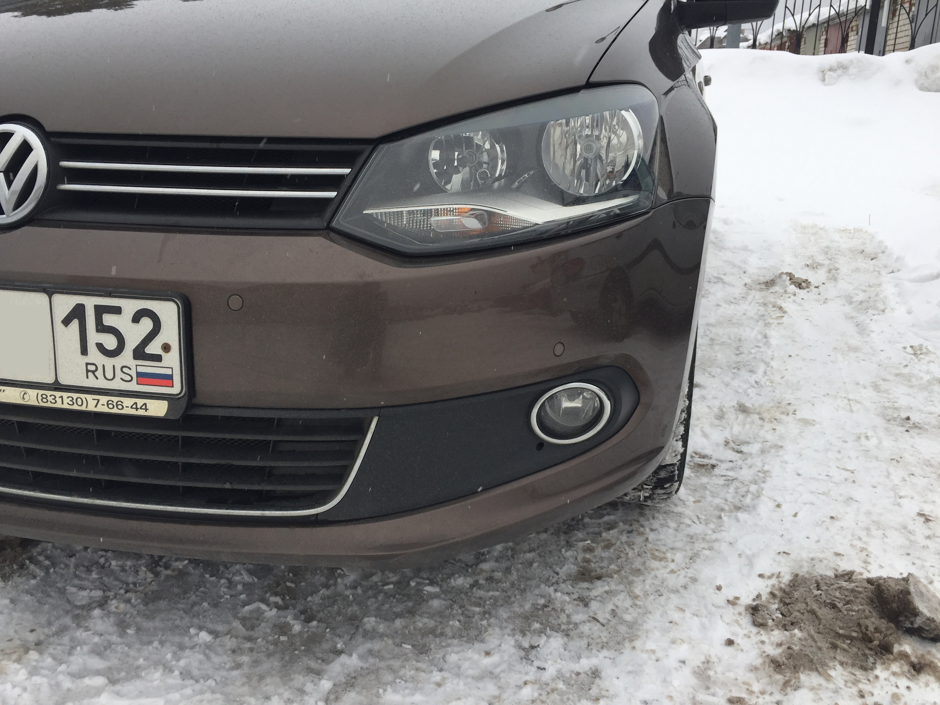

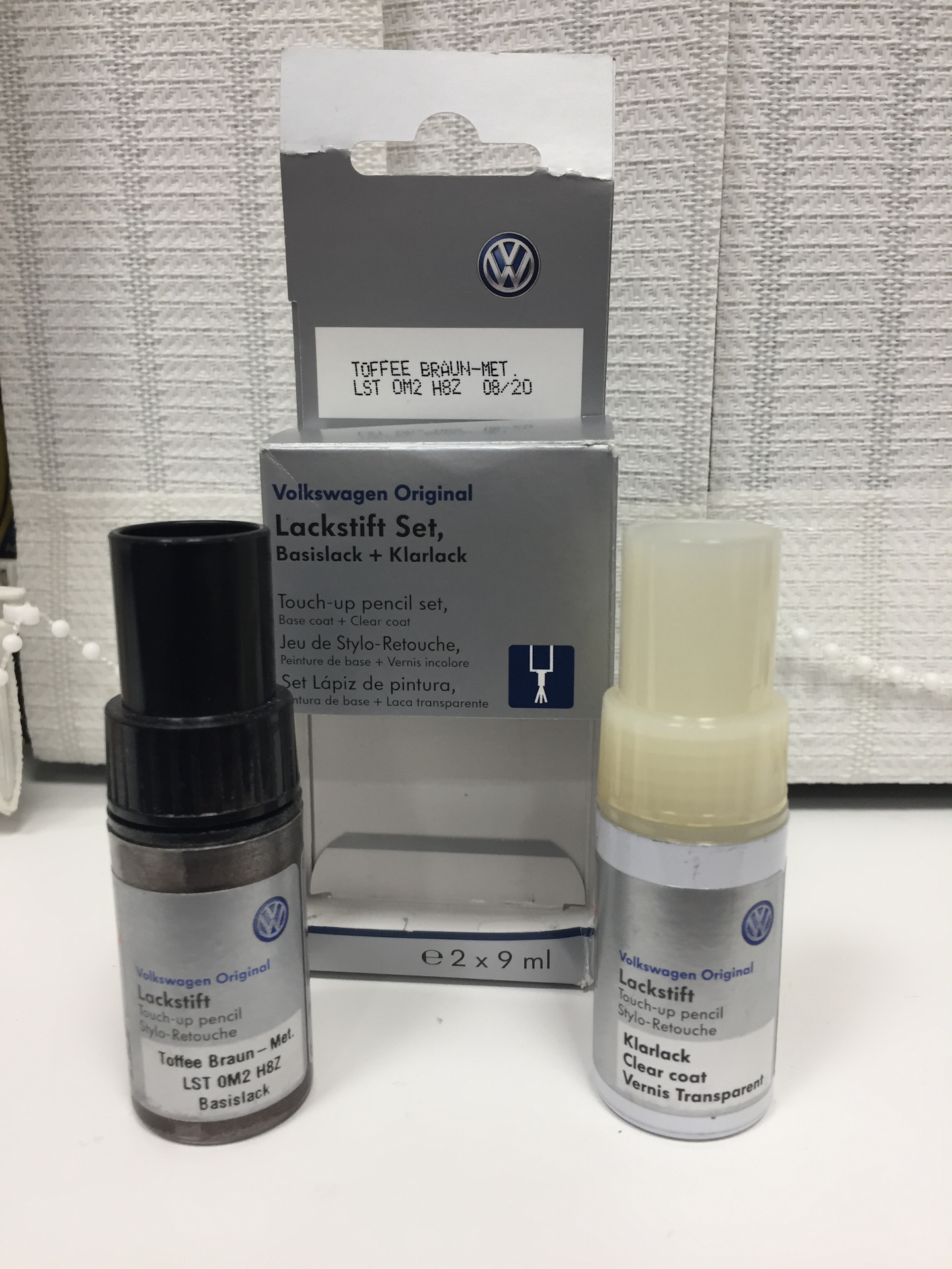

Перед установкой датчики были покрашены в цвет оригинальной краской LST-0M2-H8Z (Toffee Braun Met.)

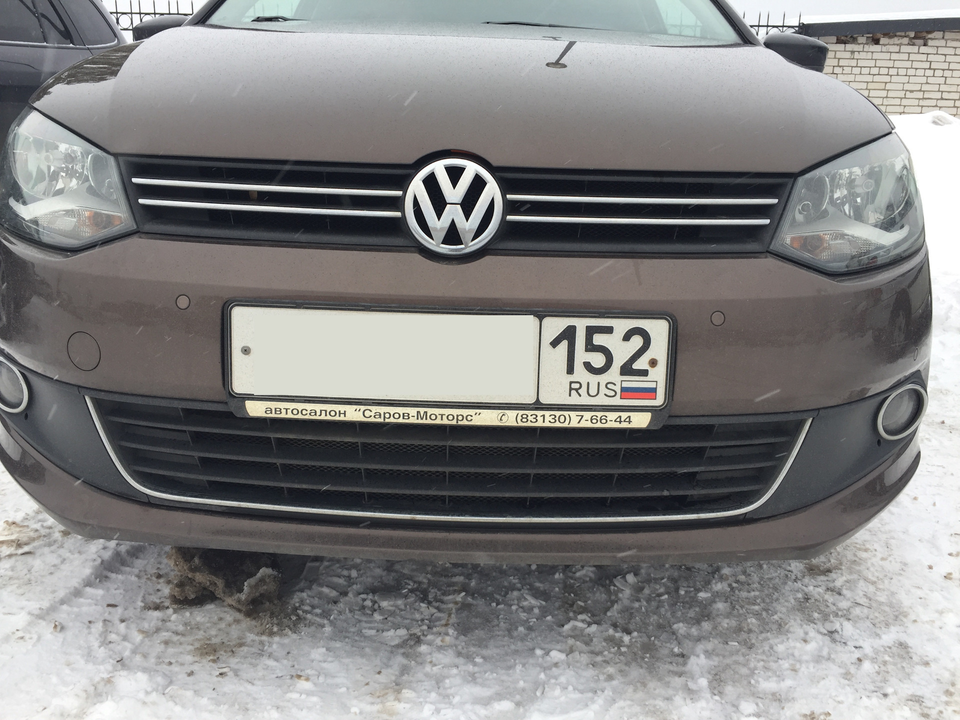

В целом установка не заняла много времени, хотя возникли сложности — на моём бампере отсутствовала разметка для установки датчиков. Разметка присутствует только на рестайловых бамперах изнутри. Но так случилось, что в сервисе валялся разбитый рестайлинговый бампер, с которого сделали замеры по меткам, и по этим размерам мне и поставили датчики:
Отверстия под датчики были сделаны инструментом BEA 000 001, который я также приобрёл в барахолке по случаю, плюс в том, что этот инструмент делает отверстия как с завода, не остаётся острых кромок, создаётся ощущение, что так и было с момента выпуска авто.
Пользуясь случаем снятия бампера, установили защитную сетку от камней и насекомых, чтобы не портился радиатор.
Собственно сама проблема с кодировкой блока описана тут

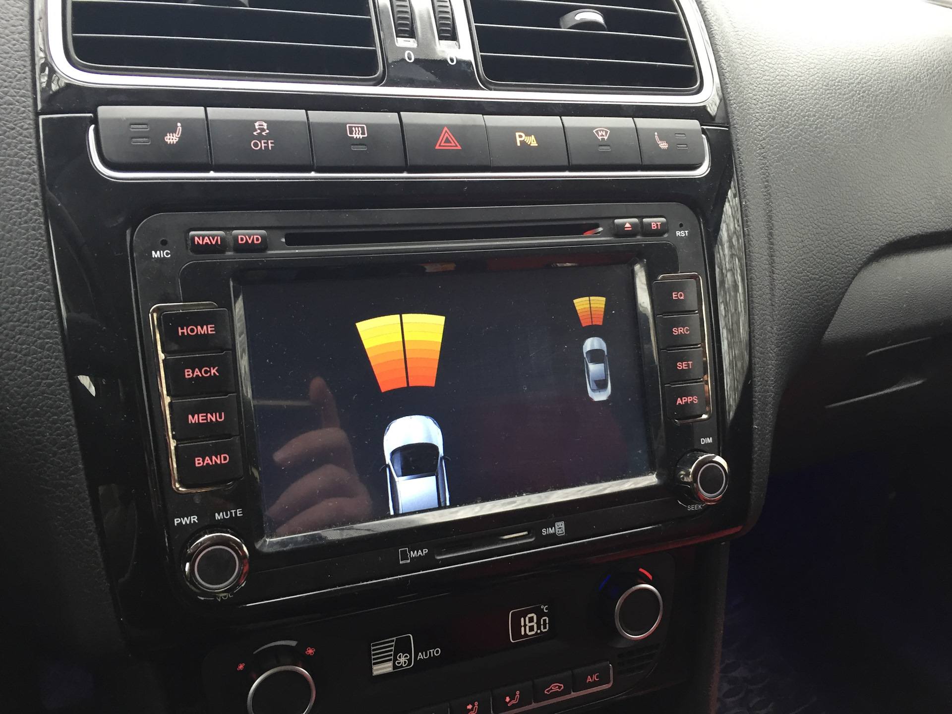

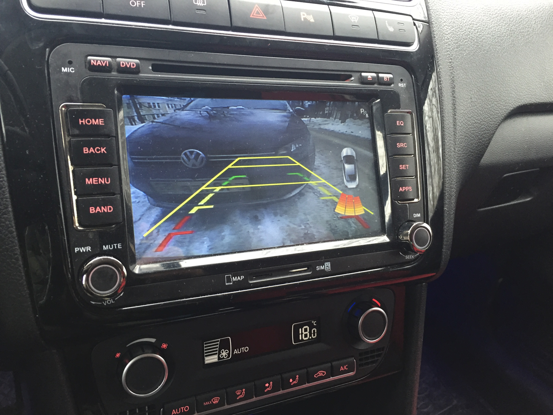

Поездив неделю без парктроника вообще, мне случайно в барахолке попался блок 6RU 919 475A, который идеально подошел к моему автомобилю и теперь всё работает как надо — Ура.
Ну и кульминация, выглядит всё это вот так:

P.S. Кнопку аварийной сигнализации уже поставили на место.

Приветствую!
Я так понял, что красили набором для сколов, кисточкой? Как получилось?
Да этим набором, получилось отлично, чем красили — не знаю
