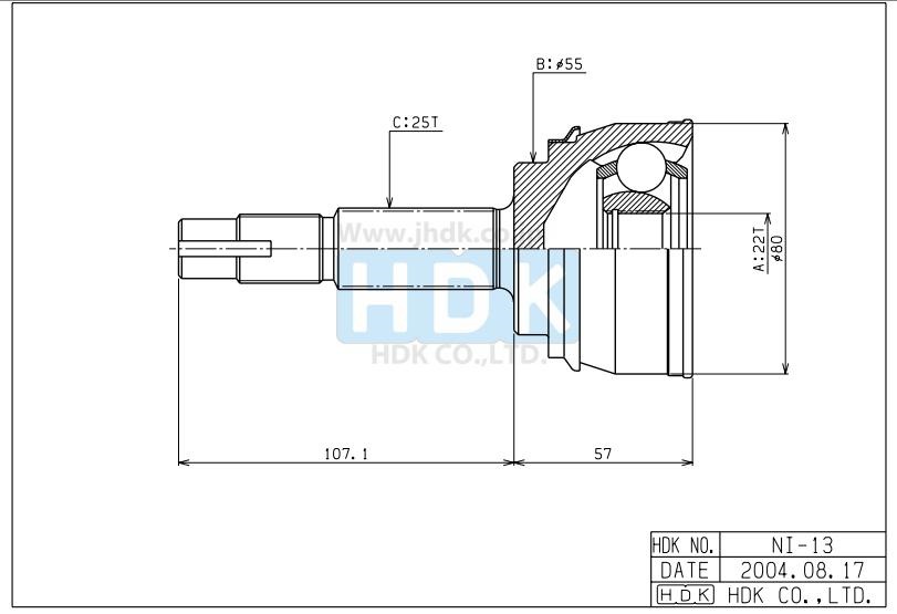

По соотношению цена-качество решил ставить HDK NI-13 с красивой надписью маде ин japan.

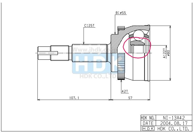

Зелёным нормальное расположение, как на NK 512237. NK ставить можно, единственное гайку ступичную надо через шайбы как описано в посте, либо подбирать другую. Я брал с комплекта HDK и болгаркой сделал на ней пропилы под шплинт.
Это HDK, красным расположение паза под стопор, которое не совпадает с родным

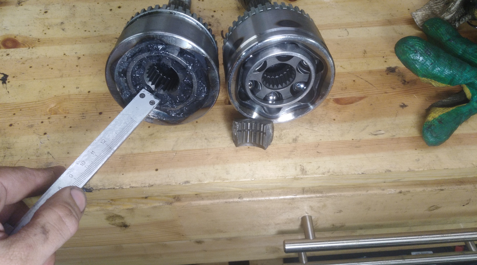

Этот Шрус HDK NI-013A42 не ставится на Almera Classic. По основным параметрам он подходит, но, НО, у нее расстояние до паза стопорного кольца — отличается от родной гранаты, на 5 мм — он глубже. Так что колечко на валу просто не доходит до стопора в звёздочке и граната не фиксируется.
. На ваших рисунках тоже это видно. См. мое фото — слева HDK, посередине осколок родной, справа NK, который как раз подходит.
