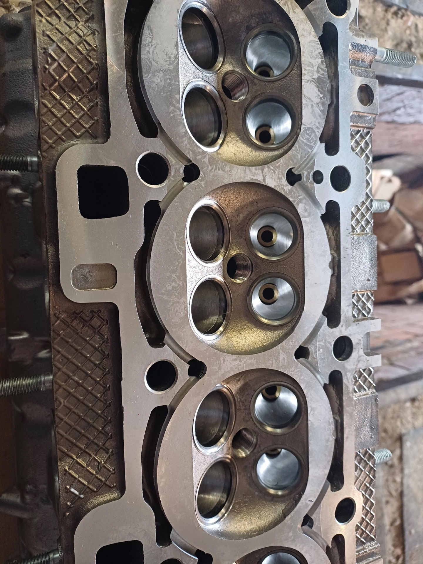

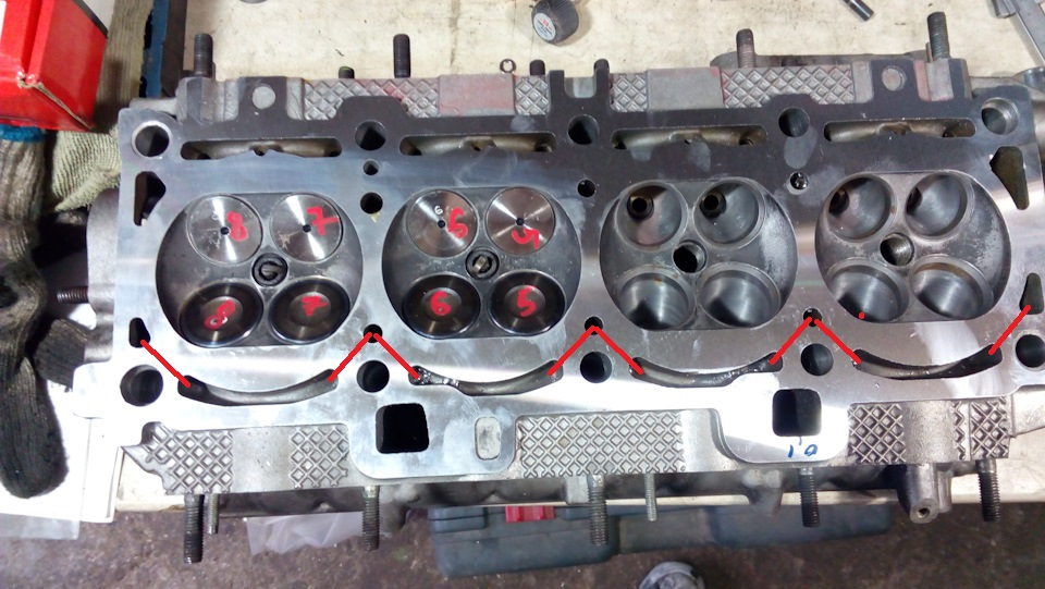

Вчера был проведен результативный день, решился на доработку гбц со стороны выхлопных каналов. Просверлил весь контур рубашки охлаждения (фото гбц не мое, с интернета)
Но делал я это не как обычно, как все делают пропилы болгаркой. После поисков в интернете нашел информацию, что такие пропилы подходят только для металлопакета, паронитовая прокладка вымывается.
Увидел что люди сверлят каналы соединения и решил сам попробовать.
Купил сверла 3.5мм длинной 14см. Сжав всю силу и волю в кулак просверлил эти каналы)
Соберем, попробуем как это дело работает) Ждите лайфхак для замерзающих)

По идее можно и со стороны впускных каналов сделать ну или вот так
Только под металл. Поранит вымывает.

Ну каналы в этом случаем однозначно лучше чем просто пропилы болгаркой)))

что вообще данная доработка должна дать? чего то впервые такое вижу))
С этой стороны нету никаких протоков антифриза, по этому он там застаивается и закипает. Это просто доработка для улучшения циркуляции. Понижает общую температуру двс.
ну в принципе как вариант, имеет право на жизнь, можно и попробовать)
Турбоводы так делают много кто
