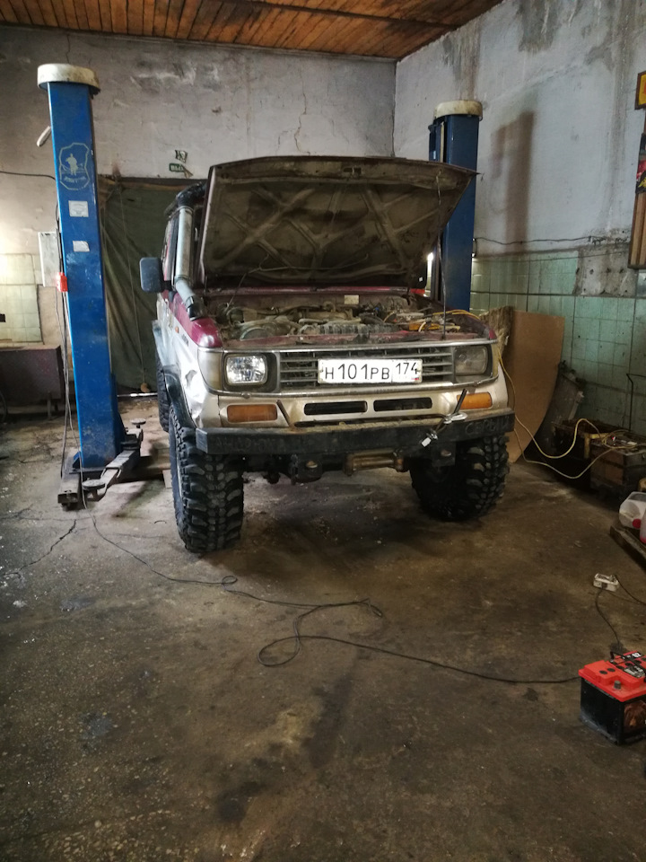

В последнее время нехило так бился руль. Решили залезть в передний мост. Заранее заказали ремкомплект: "коробочку" сальников, подшипников, прокладок и фетр.
Купили передний кардан (с неприлично маленьким пробегом, только из Японии).

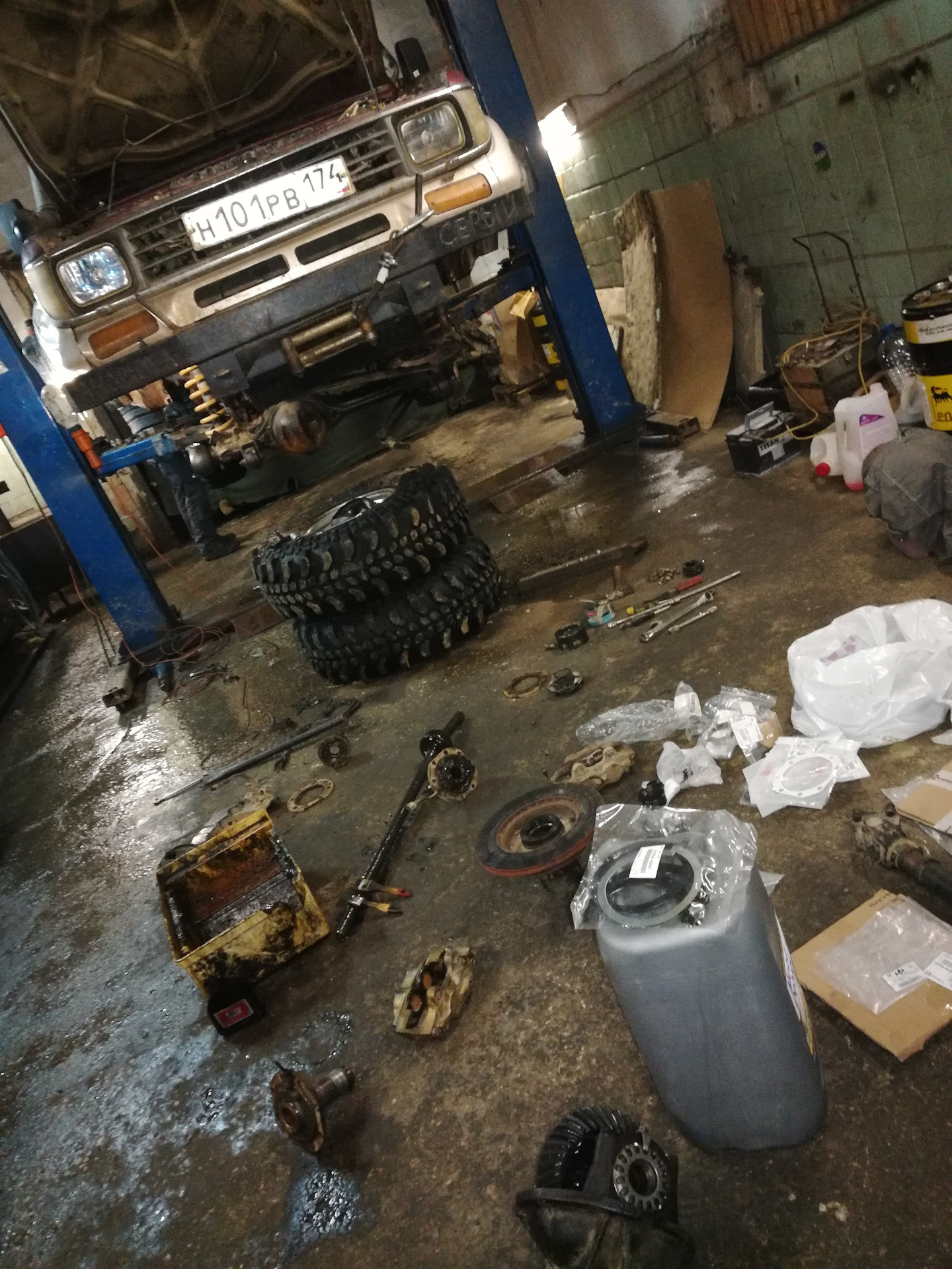

Но когда машина попала на подъемник, стало ясно что этим ремонт не ограничится. Пришлось покупать новые полуоси и шрусы.
В процессе ремонта:
+ Подправили задний бампер после покатушки на г. Черный куст:
Ремонт обошелся почти как крыло самолета:
Работа с маслом 18.000р
Запчасти для моста 15.000р
Оси и шрусы 20.000р
Кардан 5.000р

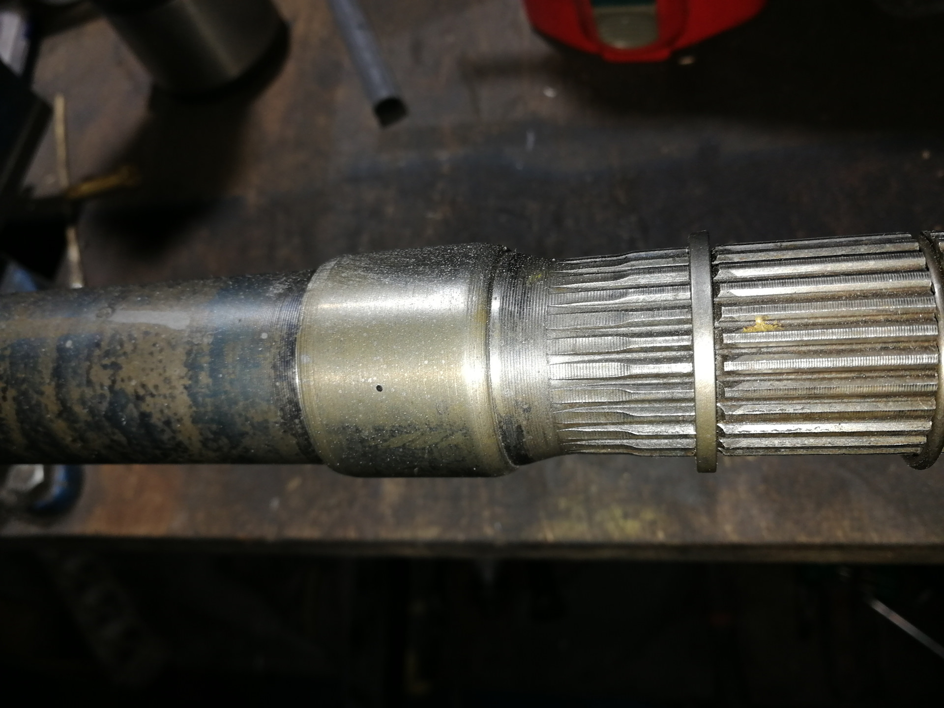

полуоси легко лечатся, термоусадку на место где выработкаи все будет работать)).

Все конечно понятно… но такой износ поверхности под сальник… откуда он? Хайлюкс с 98 года бегает, с постоянно включенным мостом, полуоси еще живы… сам катался 2 года с включеным мостом каждый день на 78 прадо. Износа нет от слова совсем
Откуда мне знать, я ж не всю жизнь за рулем Праденьки. ну так получилось. Не я первая, не я последняя )

Полуосям стоило дать второй шанс. Сальник можно в мост слегка недобить или перебить глубже. Он будет работать по новым кольцам на полуоси. У меня были пояски в язвах, пришлось полуоси менять:
www.drive2.ru/l/6296122/
А старые проточили по поверхностям для сальников и поставили сверху втулки. Номинально они лежат в запасе, а по факту обе уже использовались в качестве подменных в разного рода спасательных операциях. То есть тоже не лежат без дела:)

Забить сальник поглубже точно быстрее, чем искать новую полуось. А к попадалову чаще приводит выполнение всех запросов сервиса:)

Вы всё же проверьте состояние старых шрусов по методике, описанной здесь:
А полуоси положить в запас в таком виде, как есть. Либо завтулить, как на фото.

Полуоси новый оригинал?
NKN, оригинал шрусы 1шт, например, 20руб.
полуосям еще ходить и ходить. Напылить металл и шлифануть. Или же просто надеть термоусадку и нагреть.

Я не за порядок, а за выработку полуосей. Как их спилило, если они, практически, никогда не крутятся? Я за эту зиму морду еще не подключал. Задний раз это происходило год назад. В итоге пробег за 300, полуоси как новые.

А что я упустил? кардан менять с какой целью было? И что означает работа с маслом?
Большой люфт в шлицах, вот и поменяли — это было запланировано давно, ждали деталь с яппии.
Работа с маслом означает что в мастерской масло купили + отдали за работы по мосту, кардану, восстановлению бампера и "по мелочи"

Ух какой увлекательный процесс! А что, машина так и будет ждать на подьемнике? (((
Нет, провели дифектовку, собрали и выкатили

А кисточки на полуоси зачем?)
Всю каку ж надо вымыть перед зборкой
venom4u
Отмывали полуоси
А почему именно кисточками?) А не ветошью итд
Вначале кисточкой, потом протирали ветошью, так удобнее
