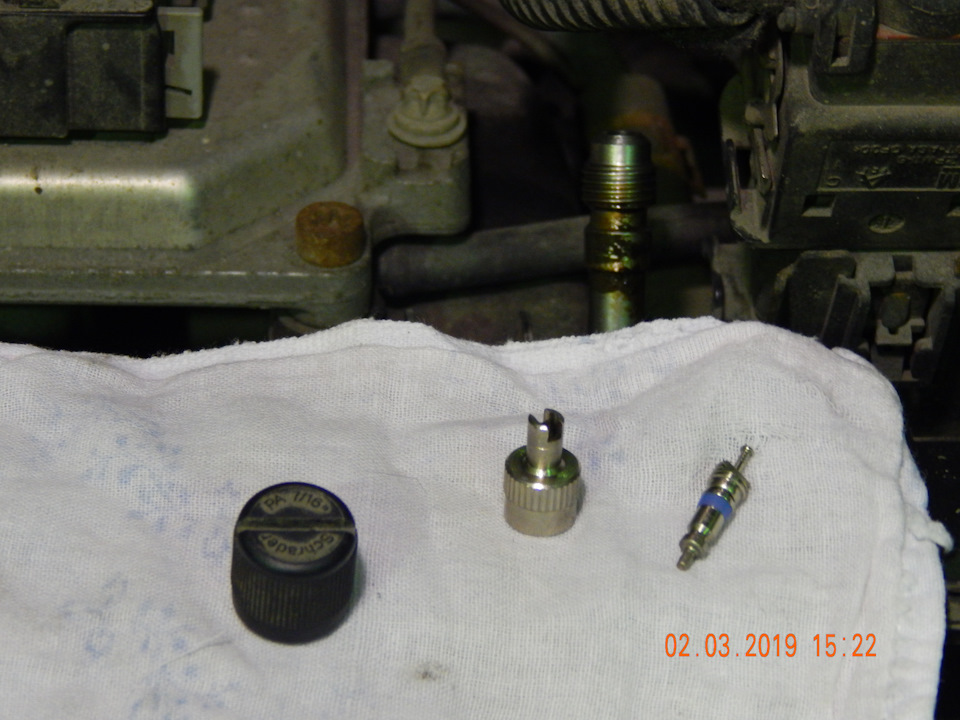

Первое: компрессию на сей раз не замерял, интересовало давление топлива в магистрали… Покупать "топливомер", когда на работе предостаточно манометров, внутреннее "земноводное" не позволяло. Заморачиваться с поисками "хитровылюбленного" переходника было лень…
Действия были следующие: снял защитный колпачок со штуцера для замера на рампе, накинул ветошь на штуцер и, нажатием на "золотник" тонкой отверткой, скинул давление в системе. Бензина выходит совсем немного — на тряпке образовалось пятно диаметром сантиметров в семь… Затем, специальным колпачком выкрутил "золотник":
Подобрал на штуцер подходящий шланг и "сгородил" следующий "девайс":
Заводим авто и смотрим показания…
… все, как в аптеке)) Позвал коллегу, чтобы проверить под нагрузкой — стрелка стоит, как влитая, что на холостых, что на оборотах. Так, и запишем -"к бензонасосу, пока, претензий не имеется"))

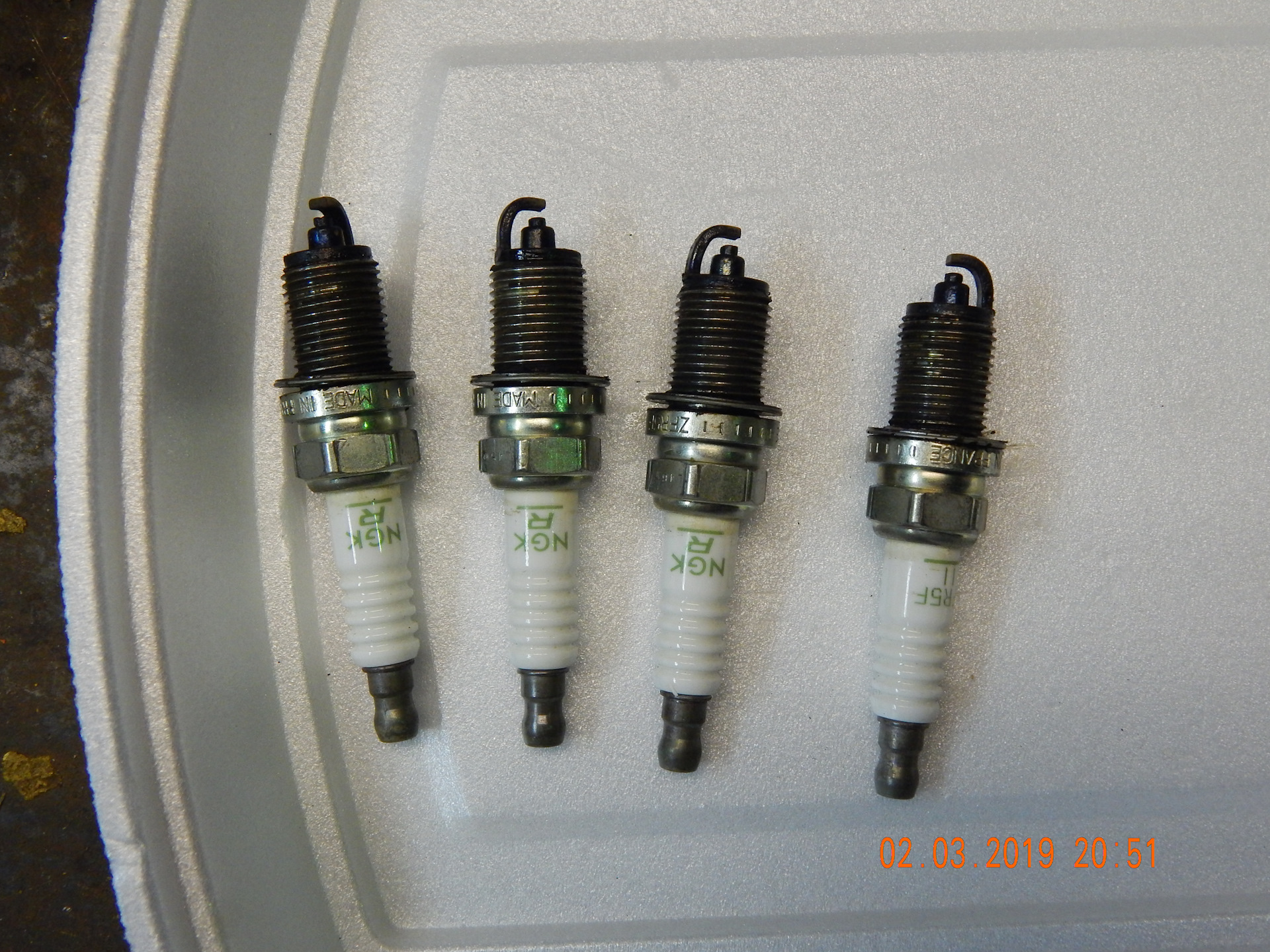

Дальше уже идут обычные действия: снимаю модуль зажигания, извлекаю "иридий" от Brisk…
… с ними все "чики-пуки" — значение зазора осталось на заводских параметрах.
Ставлю, вместо них, "старые" NGK, которые уже переживали "экзекуцию" промывки в прошлом:

Копоти на свечах было поболее, чем в прошлый раз:
Можно было, конечно, свечи почистить и оставить на следующий раз, но, поскольку, у меня комплекта три "бошей" с пяти-семитысячным пробегом лежат — эти без сожаления отправил в свечную "Вальгаллу"))
