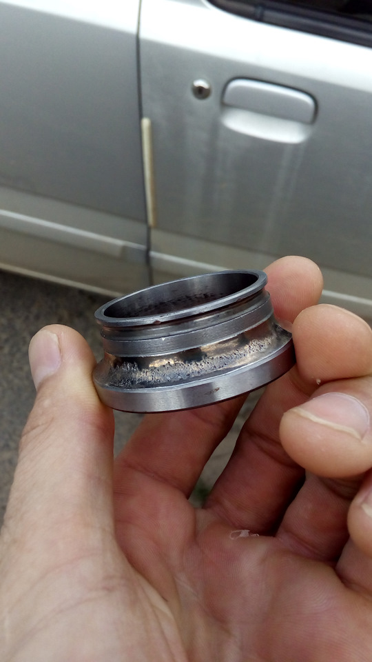

Вот ступичный подшипник Фебест, такое состояние после одной поездки Казань-Минск-Казань, при чём на обратном пути он уже гудел. РТИ Фебест такая же хня, сам проверял на горьком опыте.
в прямом слове))) Жесть! Жестянка))
Rail-1
Но я купил подшипник Оригинал SFK
Тоже думал такой взять, но смущало что под номером NPWME033 шел немного другой, а NPWME033F не нашел. А у вас прямо то что надо под этим номером)
