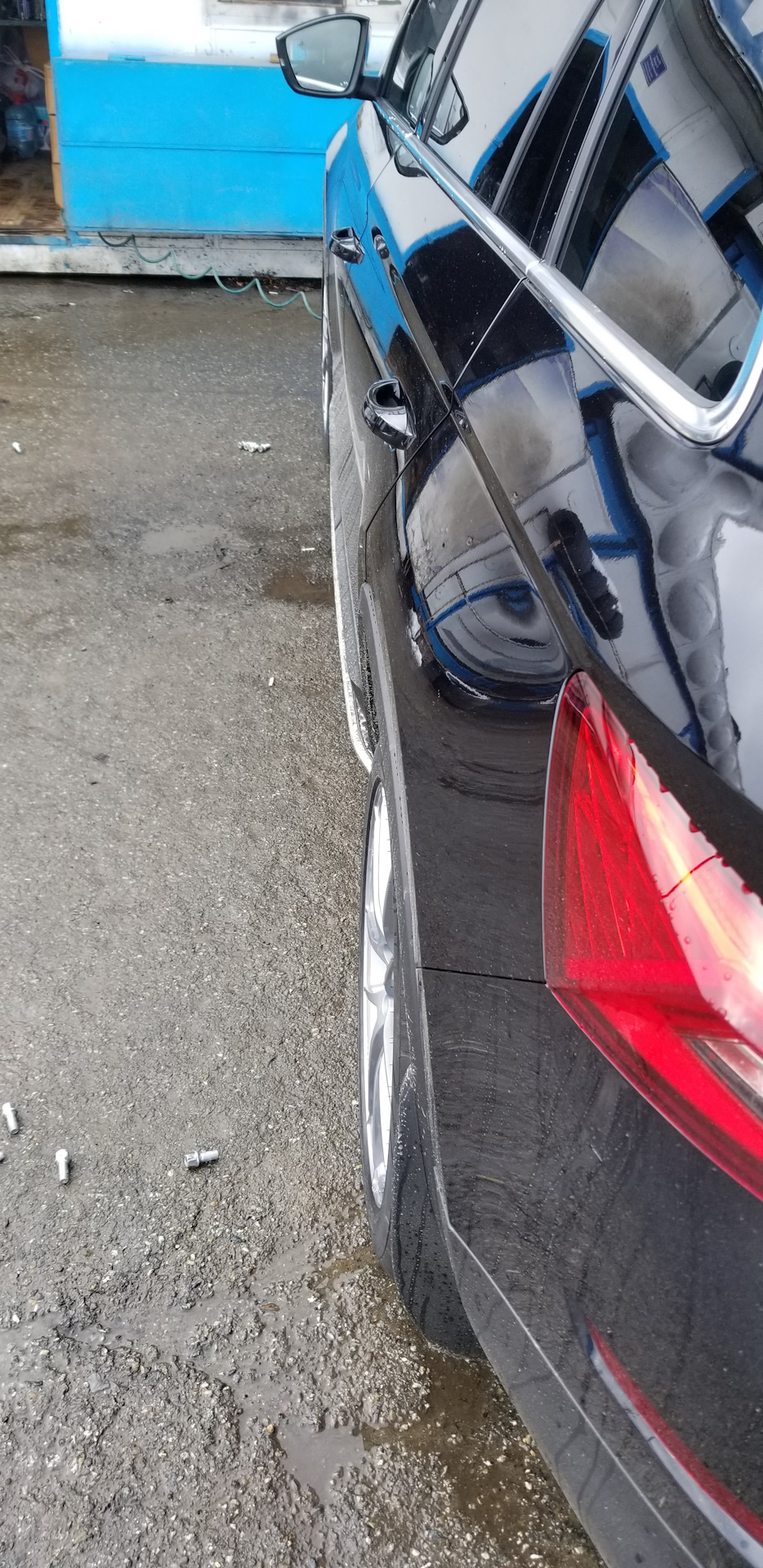

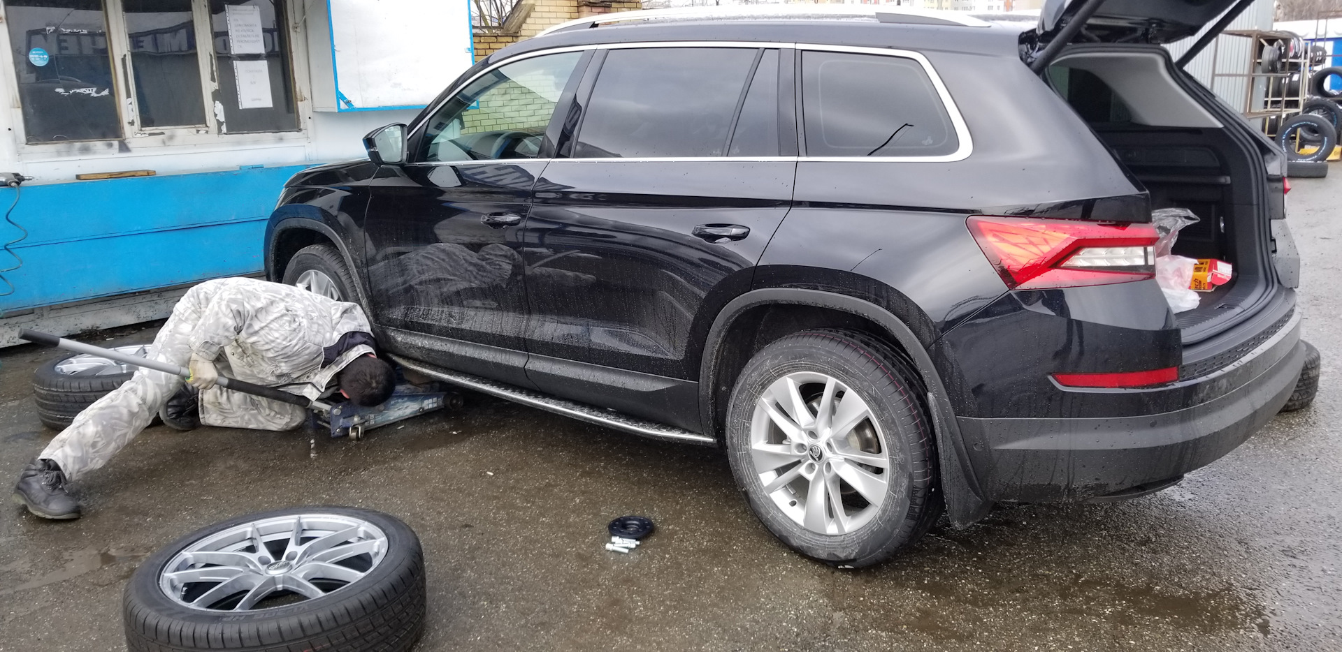

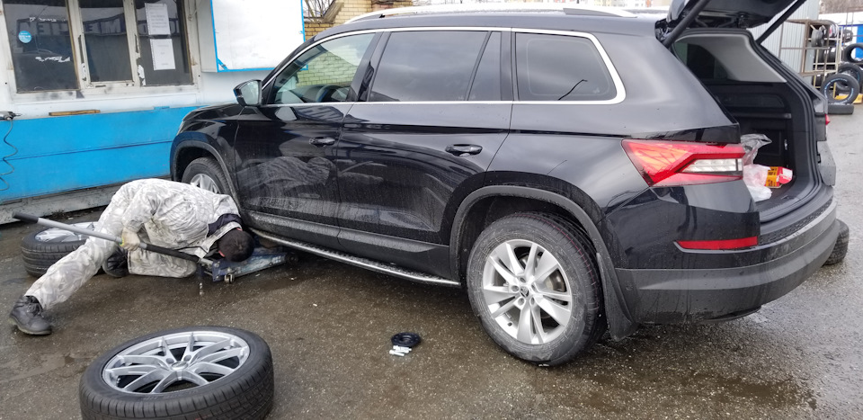

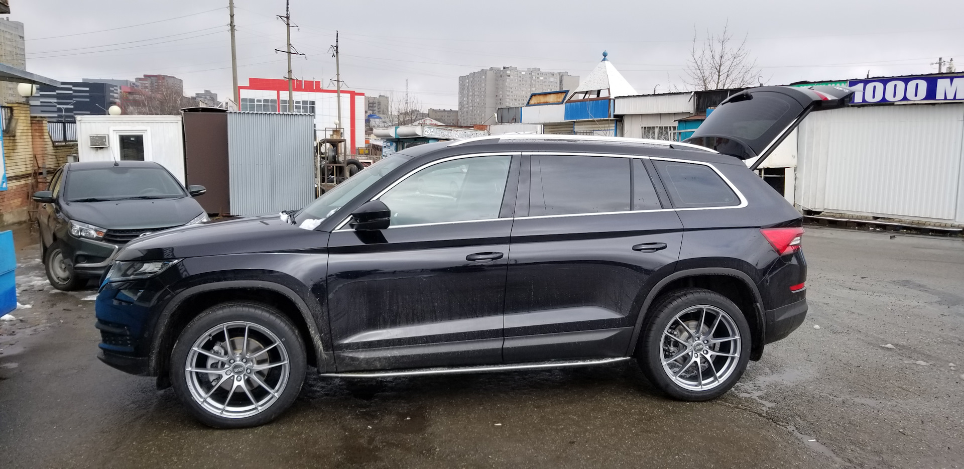

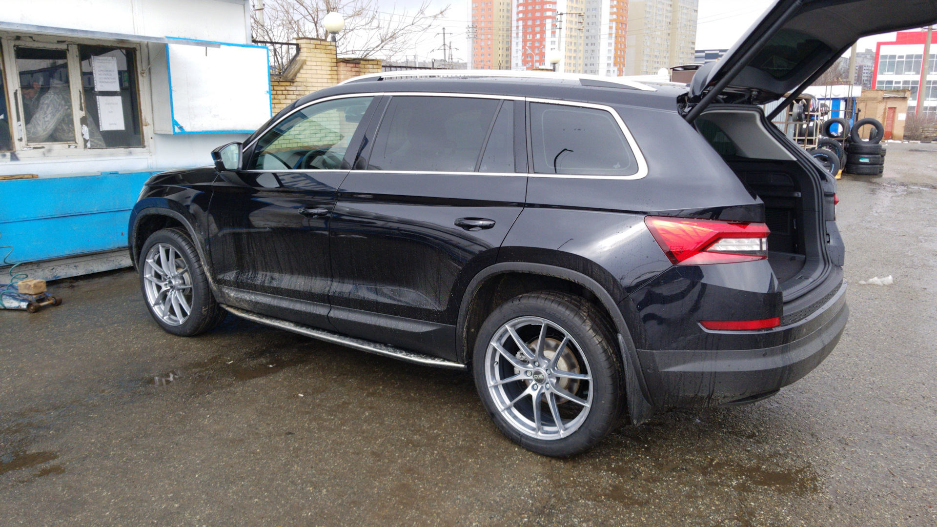

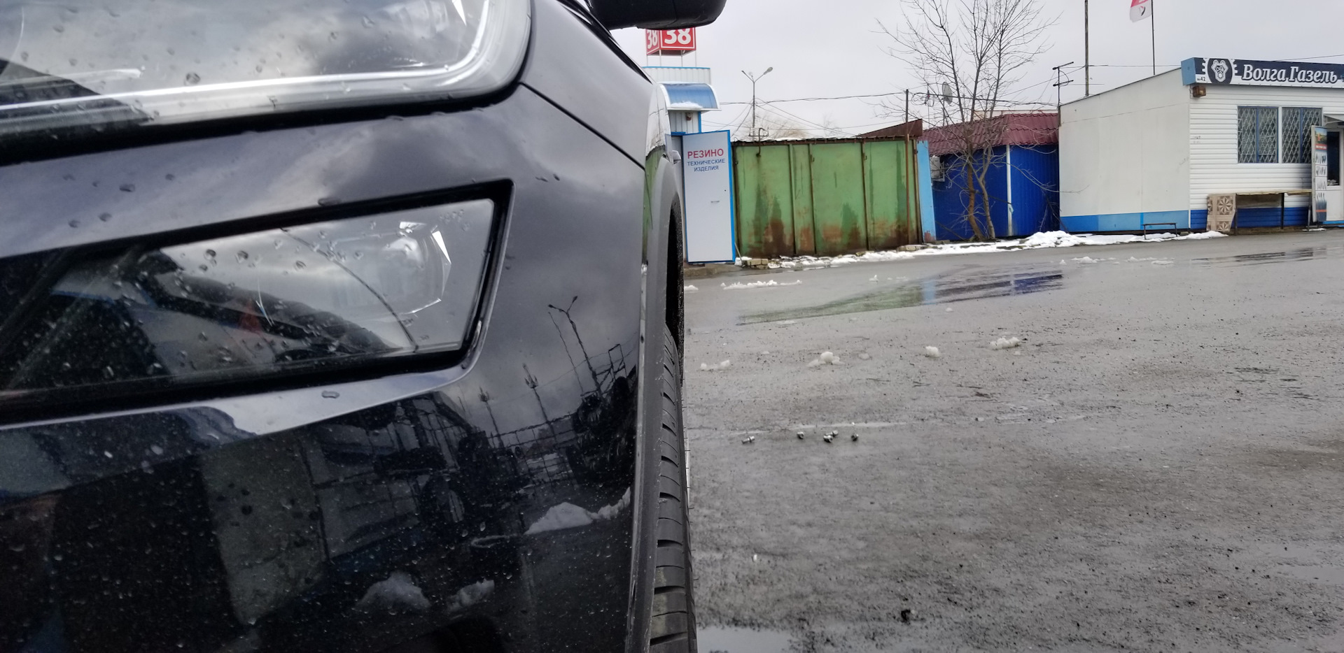

Все, переобулся, с модными проставками и удлиненными болтами фирмы вектор
OZ Racing Leggera HLT 20"+Ovation Ecovision 245х45х20
Одно колесо ни как не хотело балансироваться в итоге, как то хитро проворачивали шины, и в итоге что то там намудрили, и отбалансировали по внутреннему краю. Пока шел процесс сбегал за секретками от греха по дальше. Решил ставить все таки проставки, сам себя убедил, проставка садится на ступицу четко без люфта, и диск получается как бы все таки операется на ступицу а не весит в воздухе на болтах
вроде бы отлично смотрится
и без проставок все таки вид был бы не совсем тот
Так как дождь слякоть, не стал заморачиваться с фото лучшего качества
Как наладится погода, помою и отфотаю! :)
10.03.2019

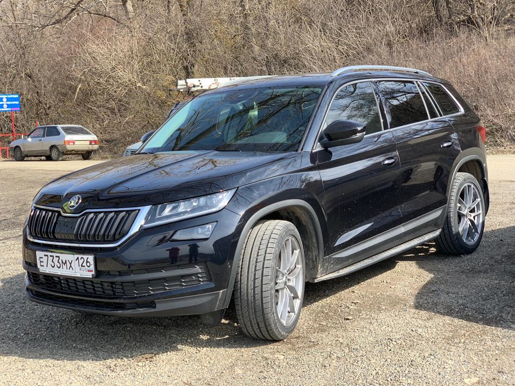

С утра намылся и опять в пылюке, ни как не удается сделать четких фото,
Как диски под таким ракурсом?

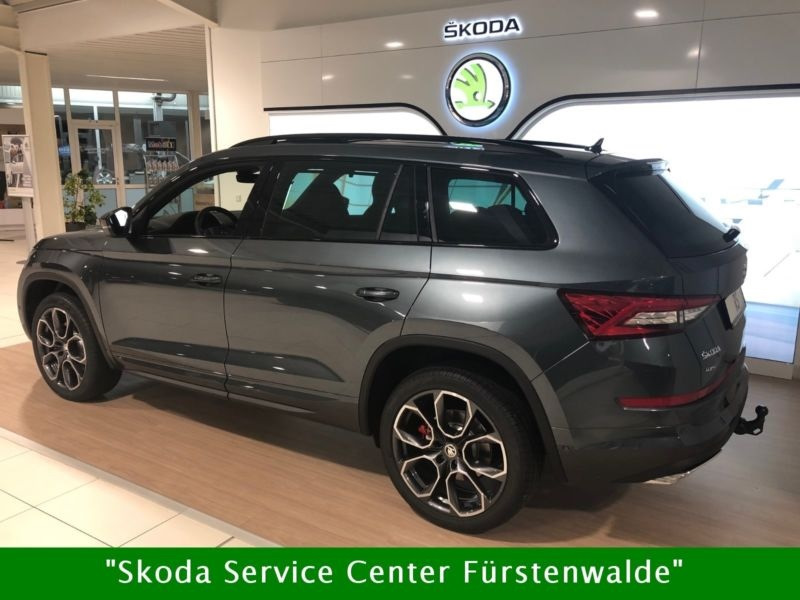

А по мне, если поставить штатные 20, то вид круче будет.
Каждому свое )))

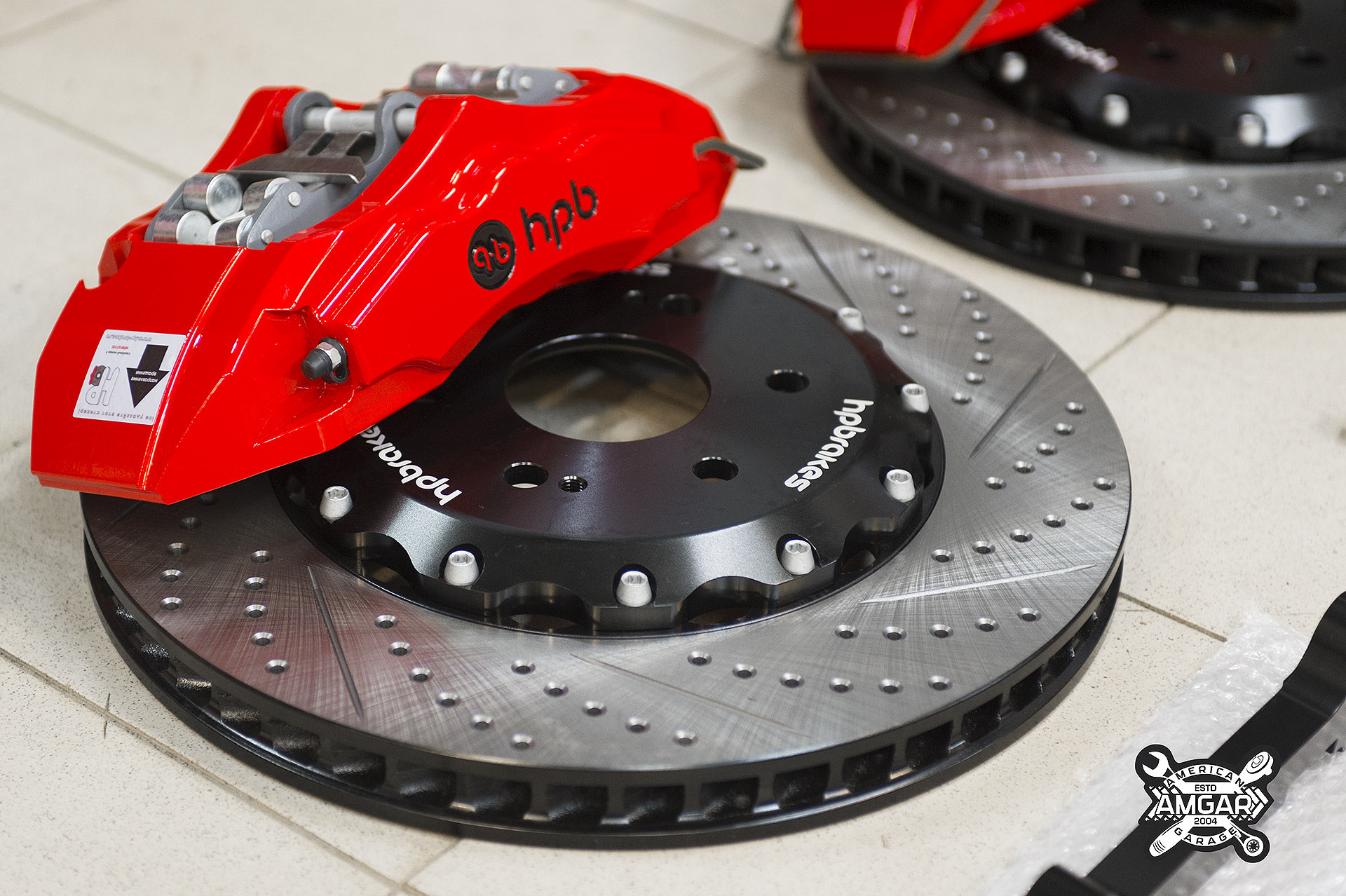

Смотрится отлично. Теперь нужно следующий stage — красивые и хорошие тормоза.
эххх да, очень бы хотелось, но блин они же стоят как сволочи :(

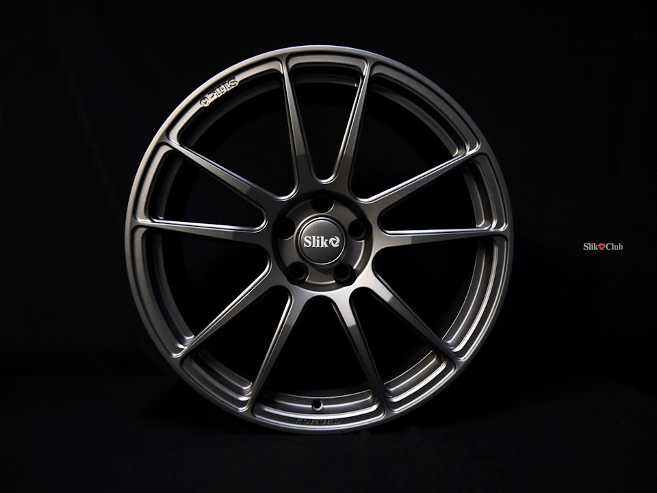

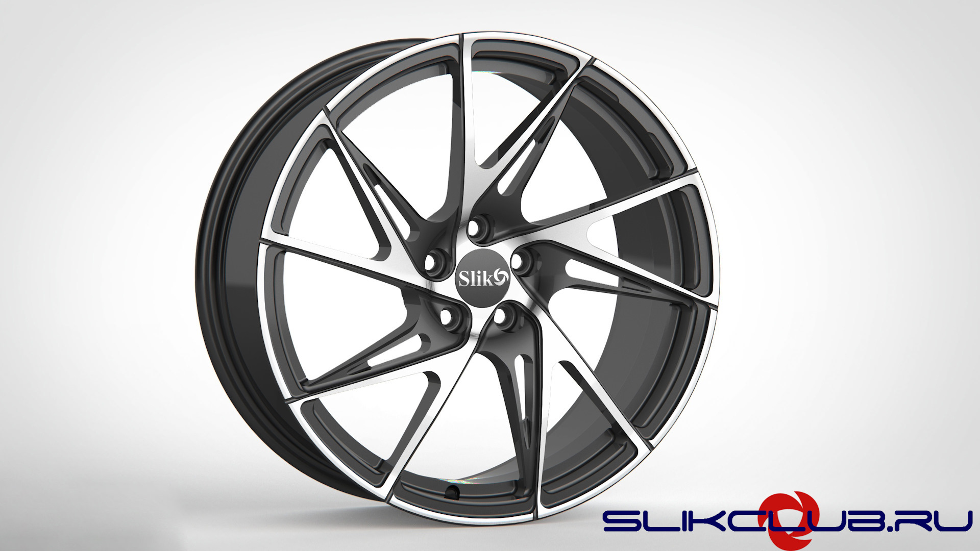

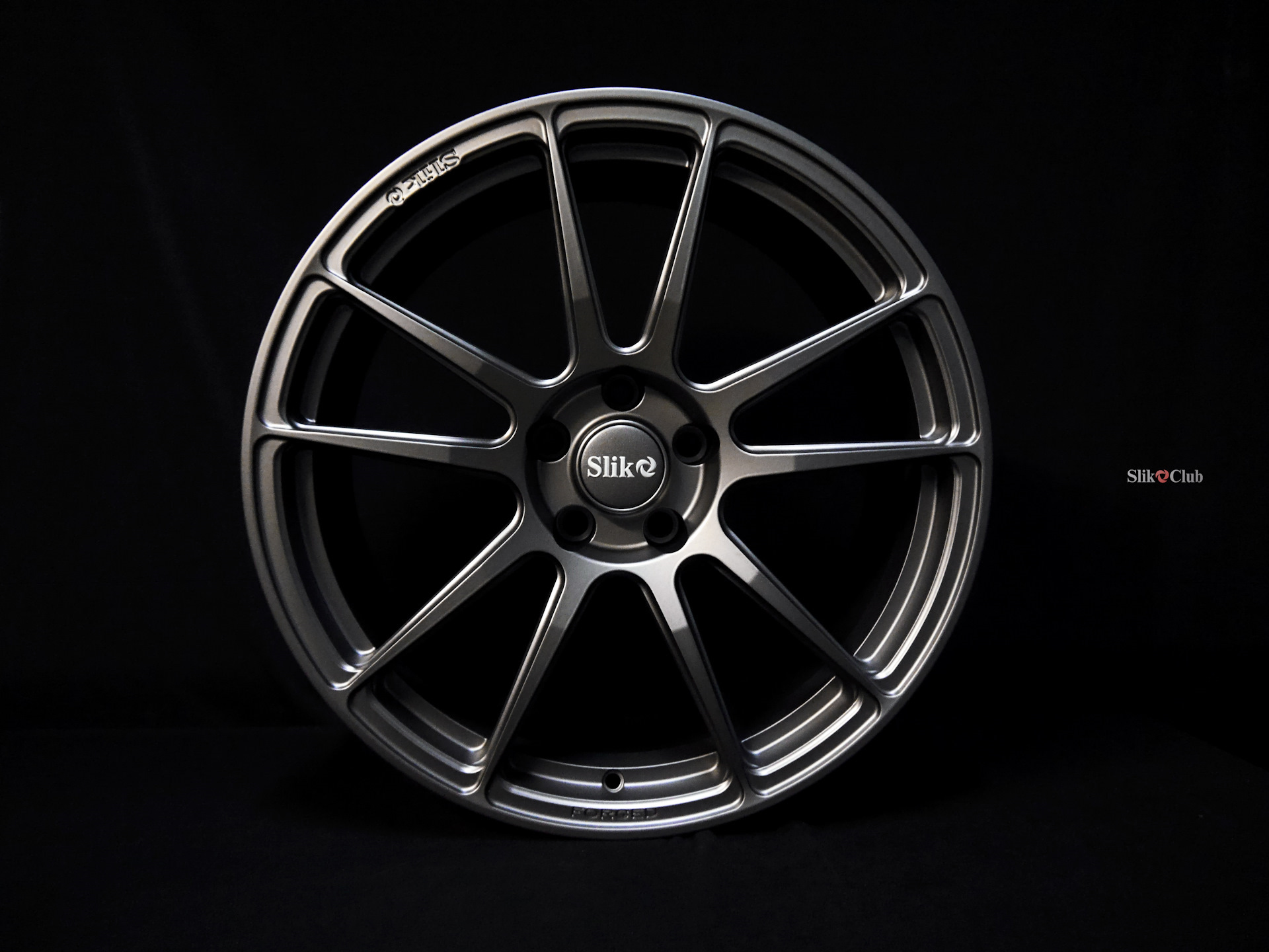

Вот новый дизайн ковки Слик, похожий на Ваши Legartis
симпотично, но на слишком светлых мучится тормозную пыль потом вычищать вот в этих маленьких треугольничках, а сколько весят? А у слика есть турбины? как у воссена
Модель изготавливается в типоразмере 8,5Jx18 и 8Jx18
Доступные для заказа параметры:
ЕТ (вылет):26…55
Holes (количество отверстий): 5
PCD (крепеж):100…120
Max Load: 800кгс
Расчетная масса при параметрах 18х8 ЕТ40 PCD5x120: 9,2кг

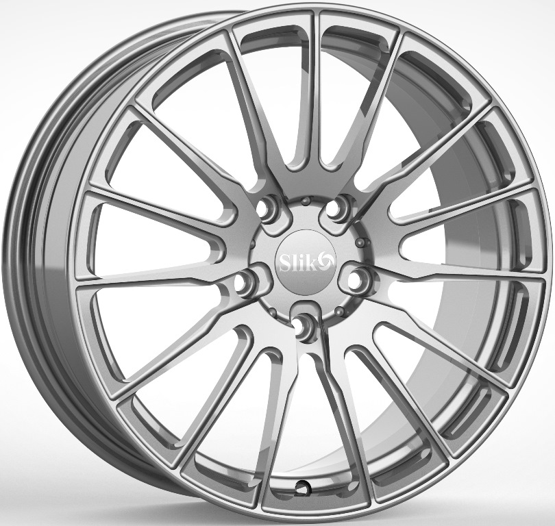

Wenn

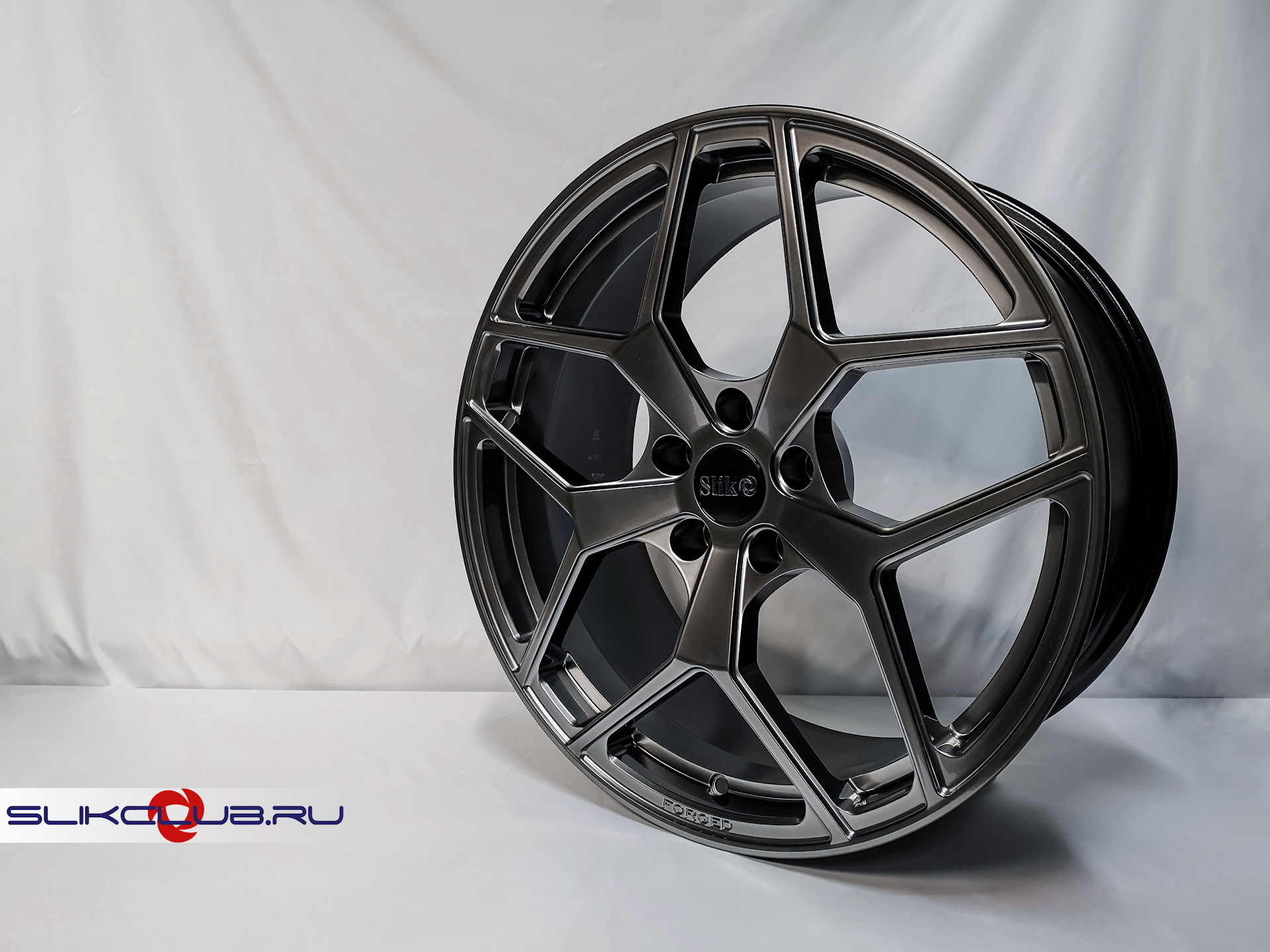

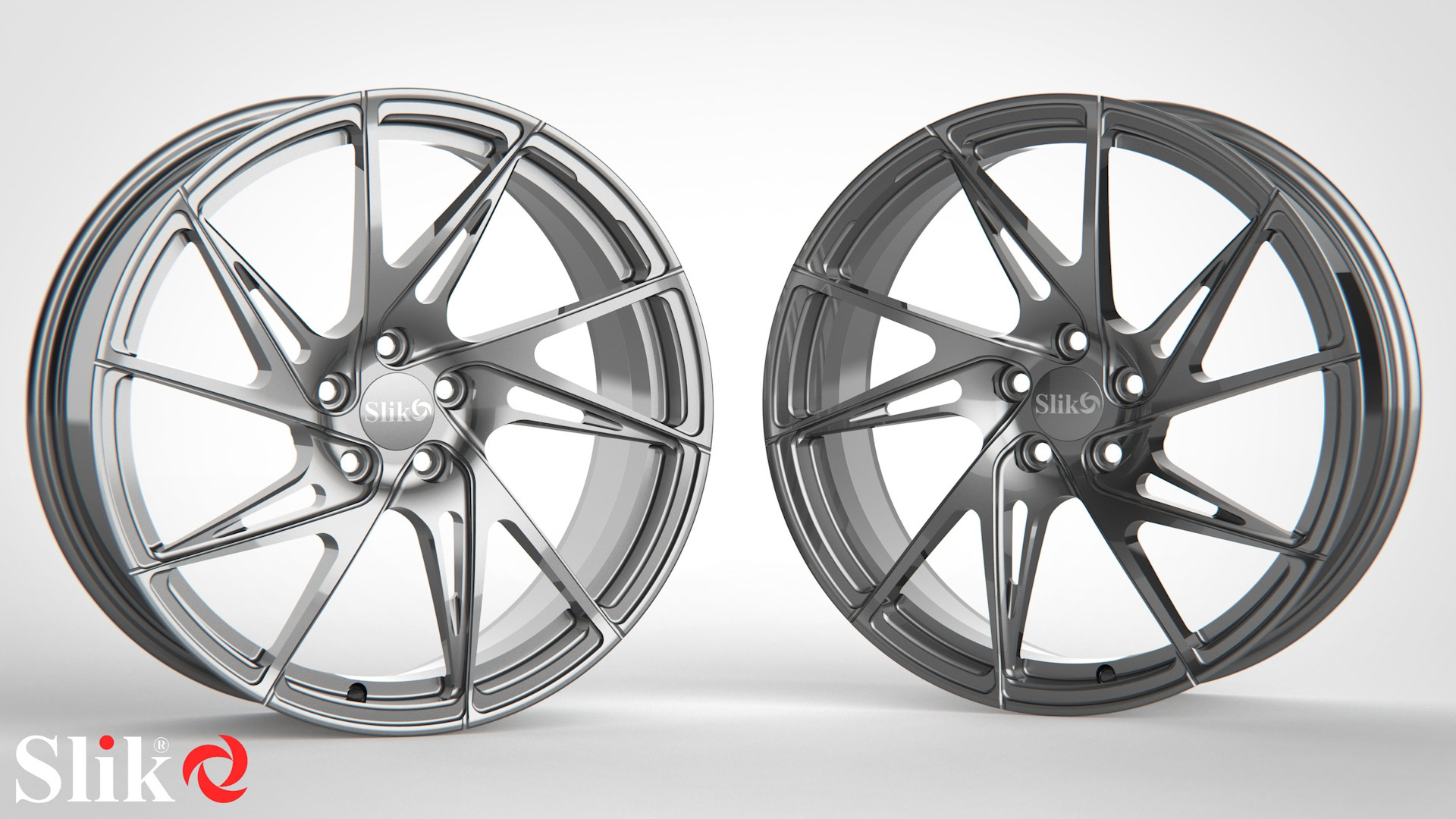

Модель L920 изготавливается в типоразмере 8,5Jx19 и 9Jx19
ЕТ (вылет):16…55
PCD (крепеж):98…130
Расчетная масса: 11кг
Масса диска с параметрами для Tiguan: 11,01 кг
эти мне больше нравятся)

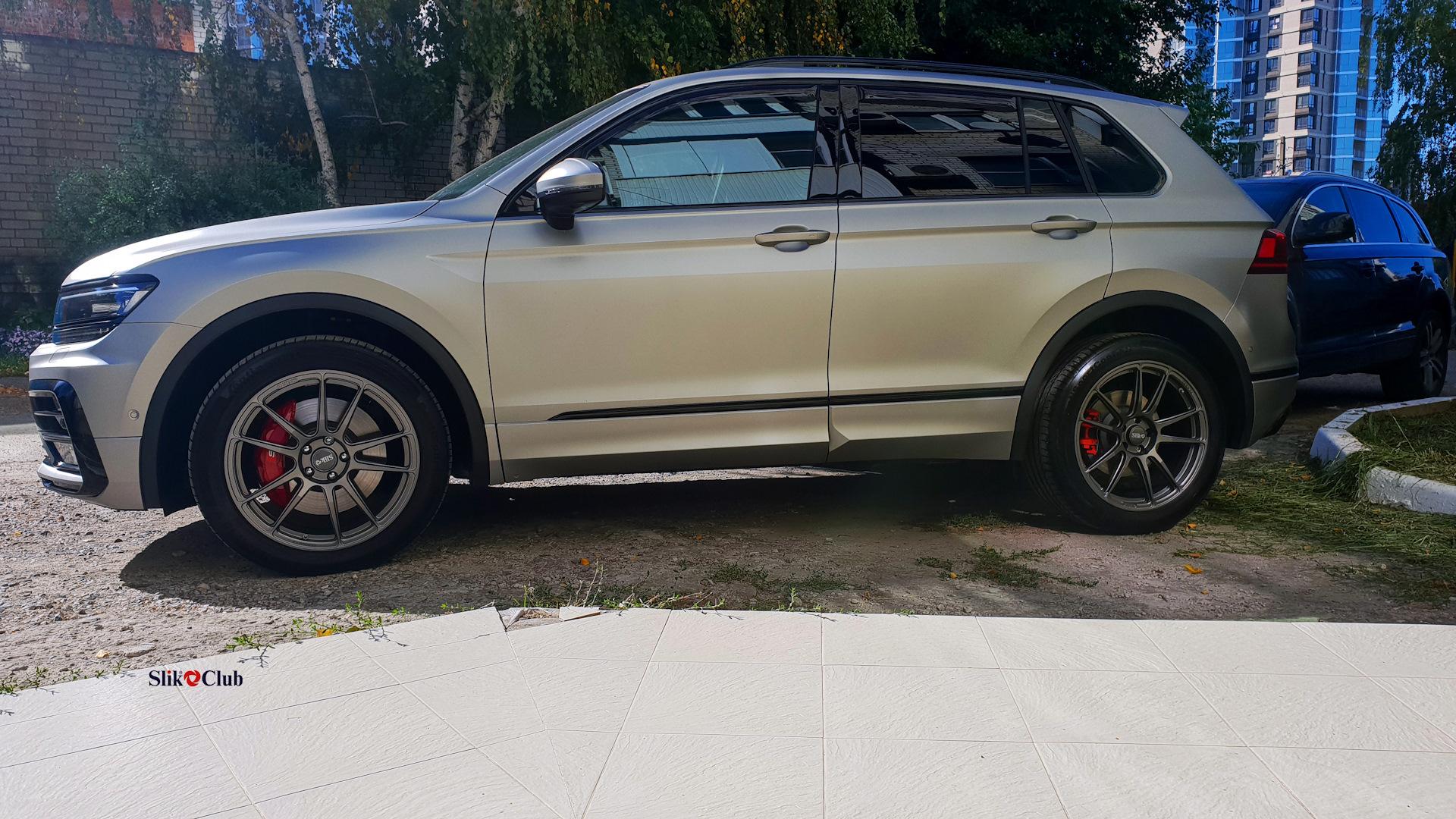

Wenn
www.drive2.ru/o/b/514448572448506888/
в арке четко сидит а вылет какой? и какой штатный у тига
Модель L904 можно изготовить в типоразмере 8,5Jx19 и 9Jx19. Это же ковка и размер, вылет и все остальное сделают любой.
ну тогда зад 9, а перед можно и 8-ку если 245, вылет надо завтра глянуть на задней оси может даже 30 будет по лучше, на перед вроде хватает 35
