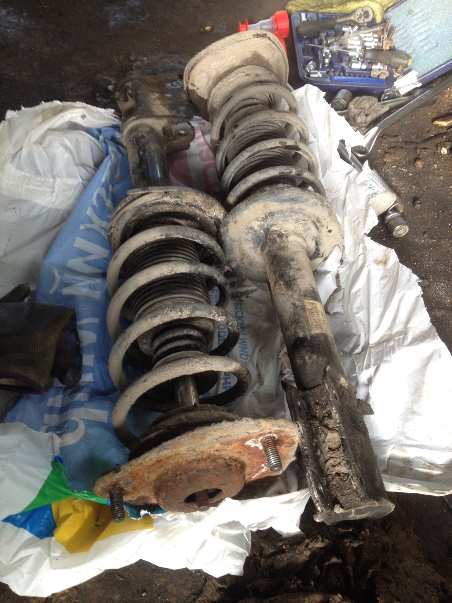

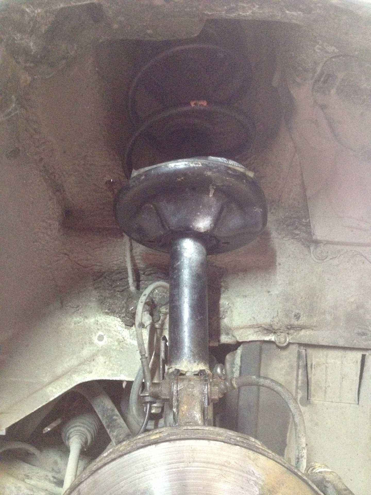

Как менять стойки, я уже сто раз читала и даже выписала себе краткую инструкцию из 12 пунктов. Благо, что в таких сервисах всегда сидит дядя, который может помочь. Первое, что пошло не так — при попытке открутить винт крепления тормозного шланга отломилось ухо от евростойки, шлицы слизались. На обоих стойках.
И пока я разбирала на верстаке японостойки, дядя мне болгаркой спиливал винты и части обломанных ушей.

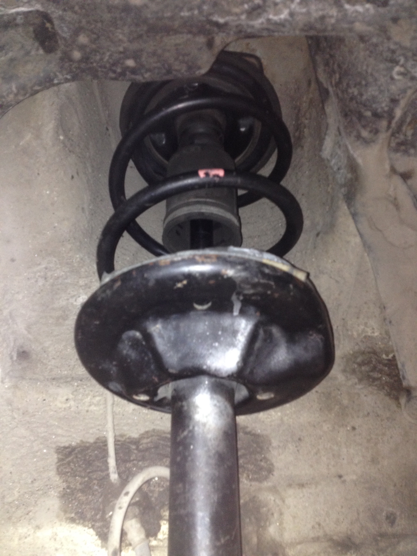

Состояние японских стоек на вид было хорошим. Как я и говорила в каком-то комментарии, у меня гайка штока под 17 ключ. Благо нашли такой как надо в закромах сервиса. При вскрытии пациента выяснилось, что нижняя резинка протерлась под пружиной в одном месте на 2-3 см. Нашла резину от камеры и подложила кусок под это место. А вот шток амортизатора пришлось прокачивать, т.к. он был втянут почти до конца. Масло булькало, а газа видимо не было. Подшипник был протерт и смазан синей смазкой, которую заранее купила в магазине. Небольшой такой пакетик высокотемпературной смазки. Эти все недочеты были одинаковые на обе стойки. Собрала потом их обратно, как положено, чтоб отверстия на чашках и крепление к ступице были по одной направляющей.
Т.к. у меня нет дополнительных локеров, японские стойки встали идеально. Все было закреплено, места соединения стойки и ступицы смазано литолом вроде (прозрачная желтоватая смазка). На все это ушло у меня 4 часа.

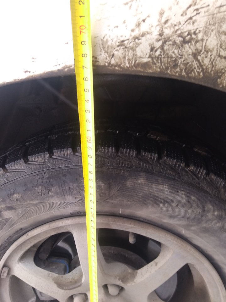

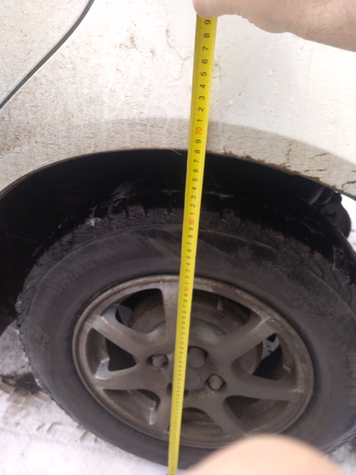

Жаль, что я забыла померить высоту арки от земли, но сейчас спереди 62.5 см. Сзади повыше, 65 см кажется. У меня нет ощущения, что перед стал выше или ниже. Но работа японских стоек хорошая. По трассе с мелкими неровностями нет отличия от моих евро. А вот лежачие полицейские, или ямки в асфальте, или бугорки проходятся значительно лучше. Сначала мне показалось, что "хуже точно не стало", но потом я поняла, что стало точно лучше.
