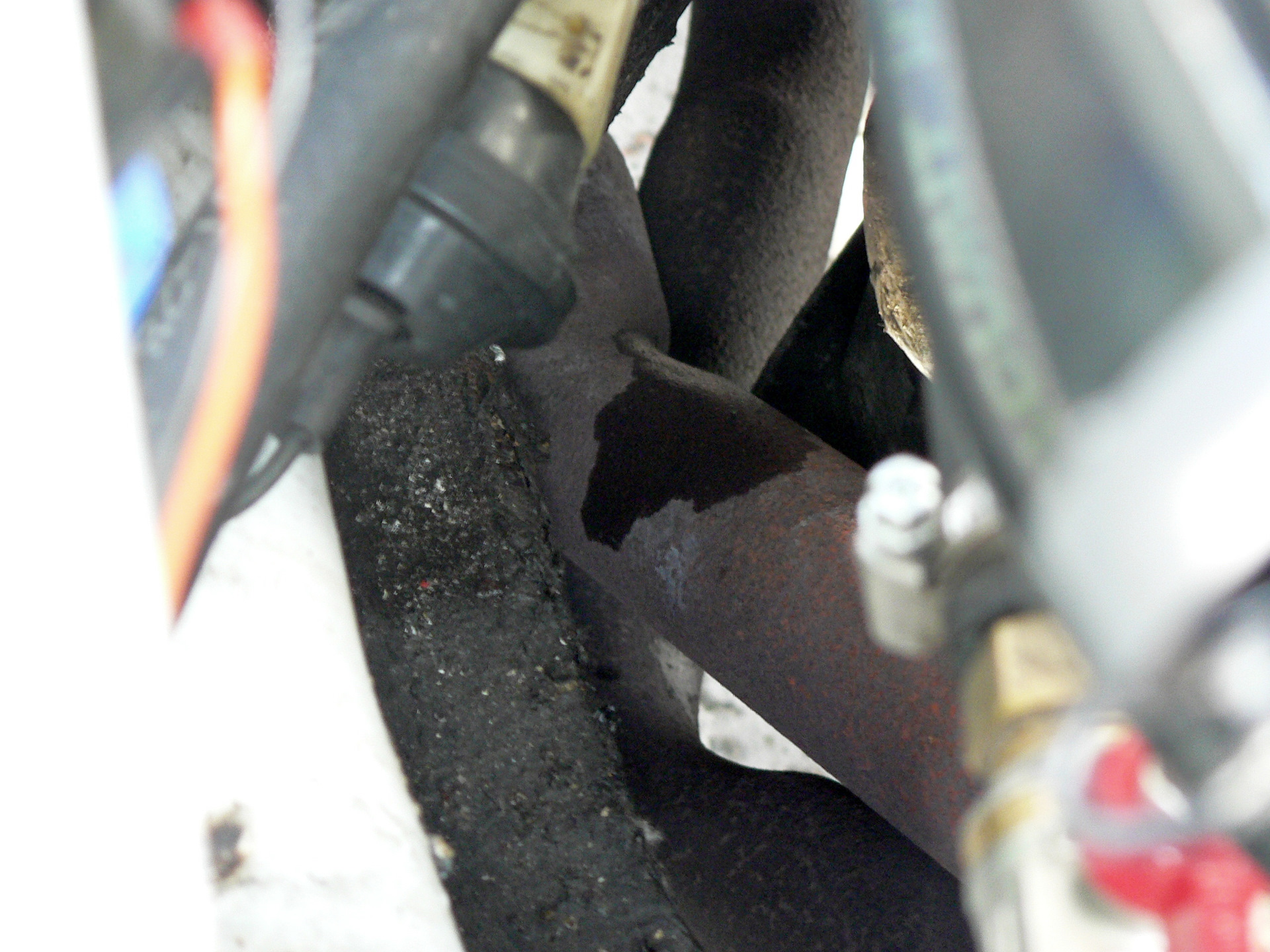

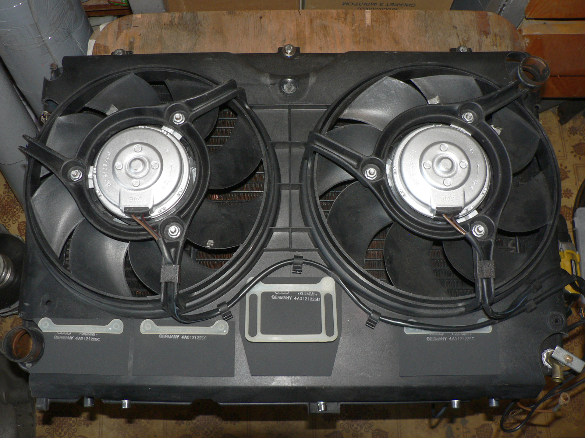

Чего только не передумал за последнее время, но понять куда девается антифриз удалось совсем недавно. Долив был мизерным — примерно 100 — 150 г за сезон, никаких капель под машиной не было, но все равно чувство дискомфорта и необъяснимости происходящего не давало покоя, учитывая полную капиталку и замену всех шлангов, патрубков и хомутов. Пробег 40 тык после сборки, с виду все нормально.

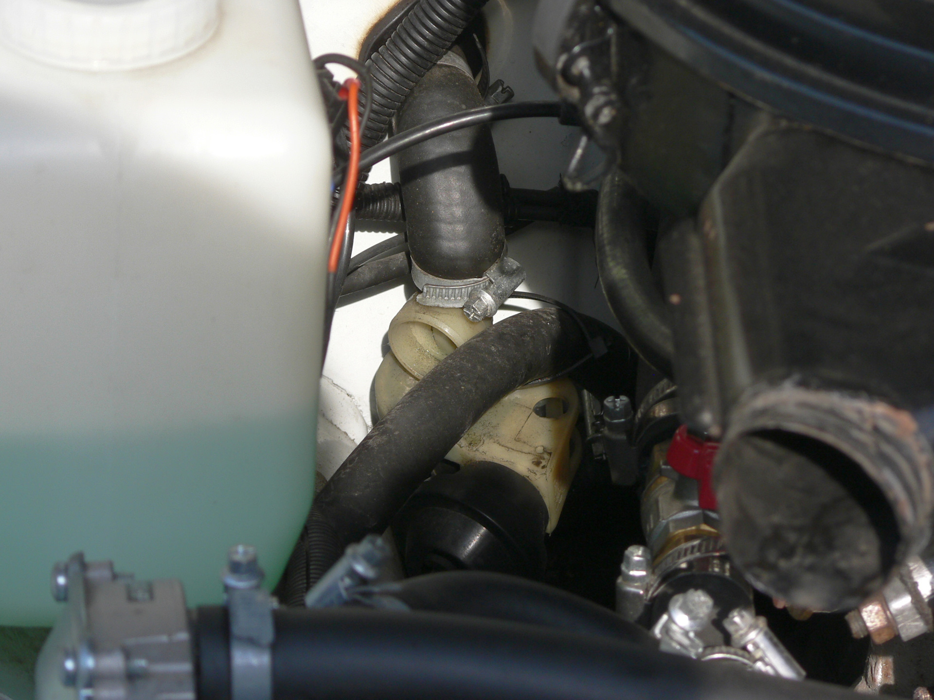

Год назад сделал обтяжку практически всей системы охлаждения, а вот места соединений радиатора печки и вакуумного крана трогать не стал, т.к. с виду все было красиво. Оттуда все и капало, но не на пол, а на приемную трубу и соответственно быстро высыхало.
Давно думаю заменить червячные хомуты на пружинные, но теперь пока течь перестало, буду заниматься этим вопросом для Стрелки.
Надеюсь, что ещё одна хоть и маленькая, но головная боль ушла.

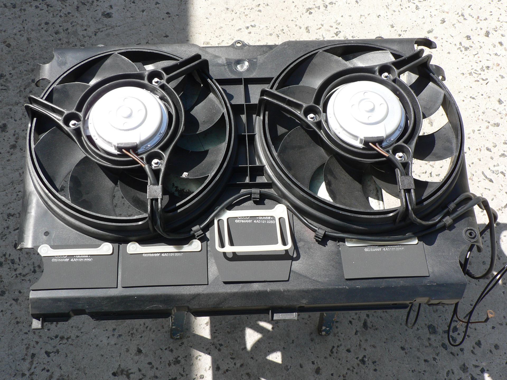

Присоединяюсь к вопросу — от чего блок вентиляторов?
Благодарю.
А диффузоры с вентами от чего ?
Ауди 100 С3 (С4 А6) — спарка с блоком резисторов.
