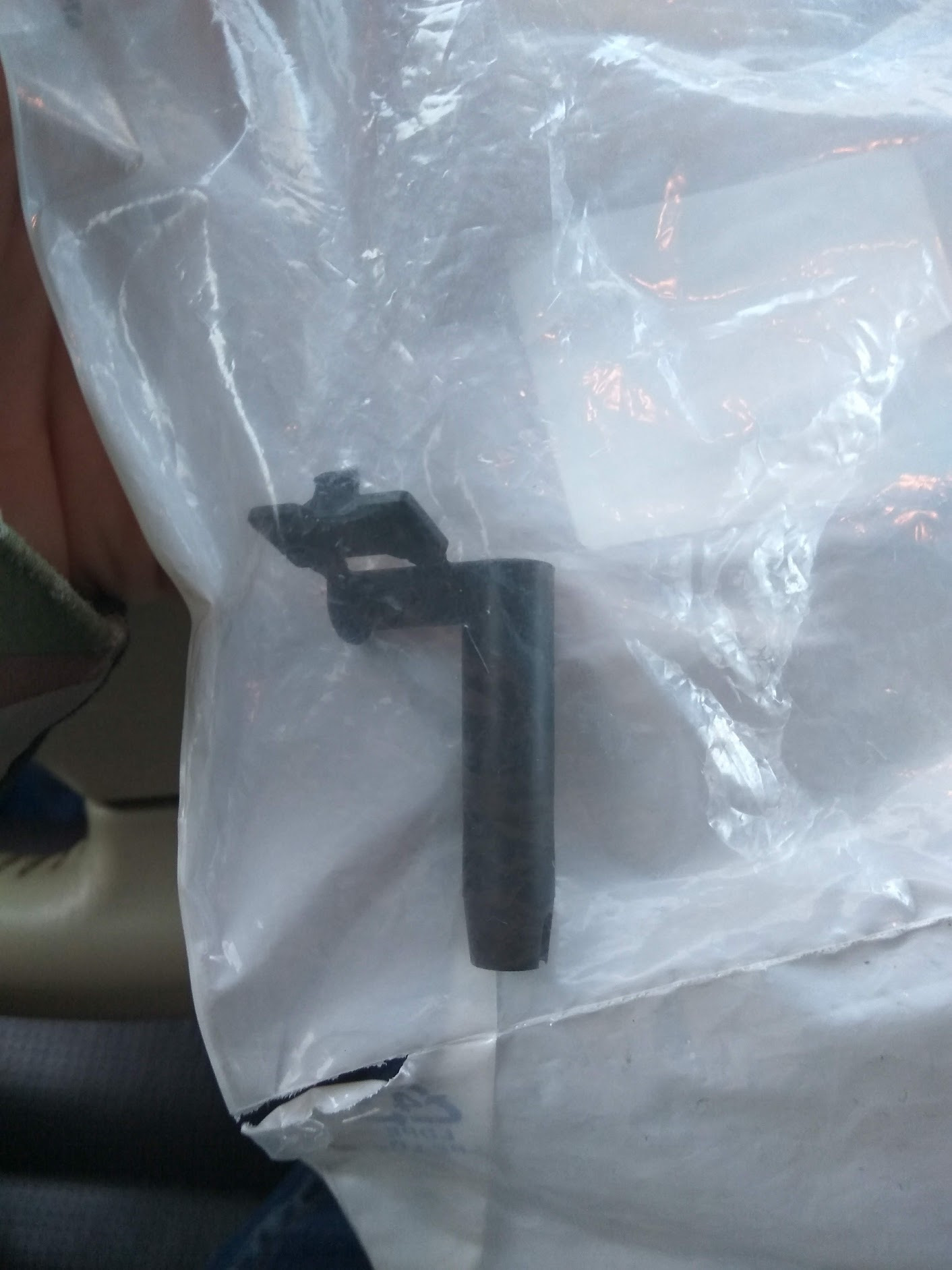

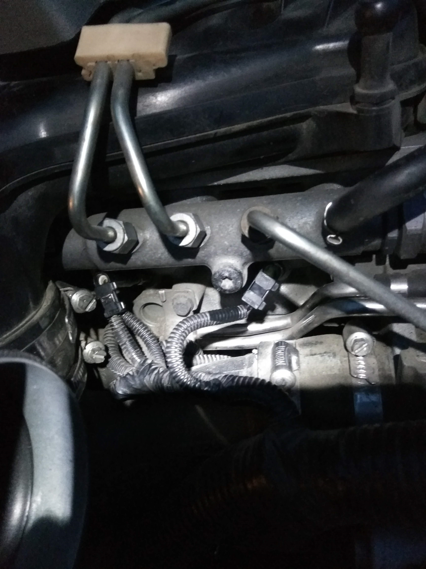

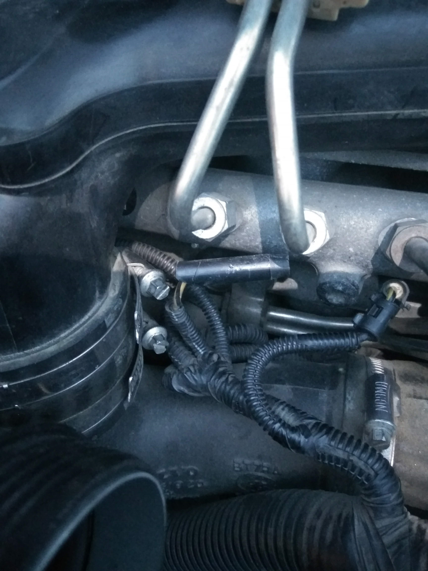

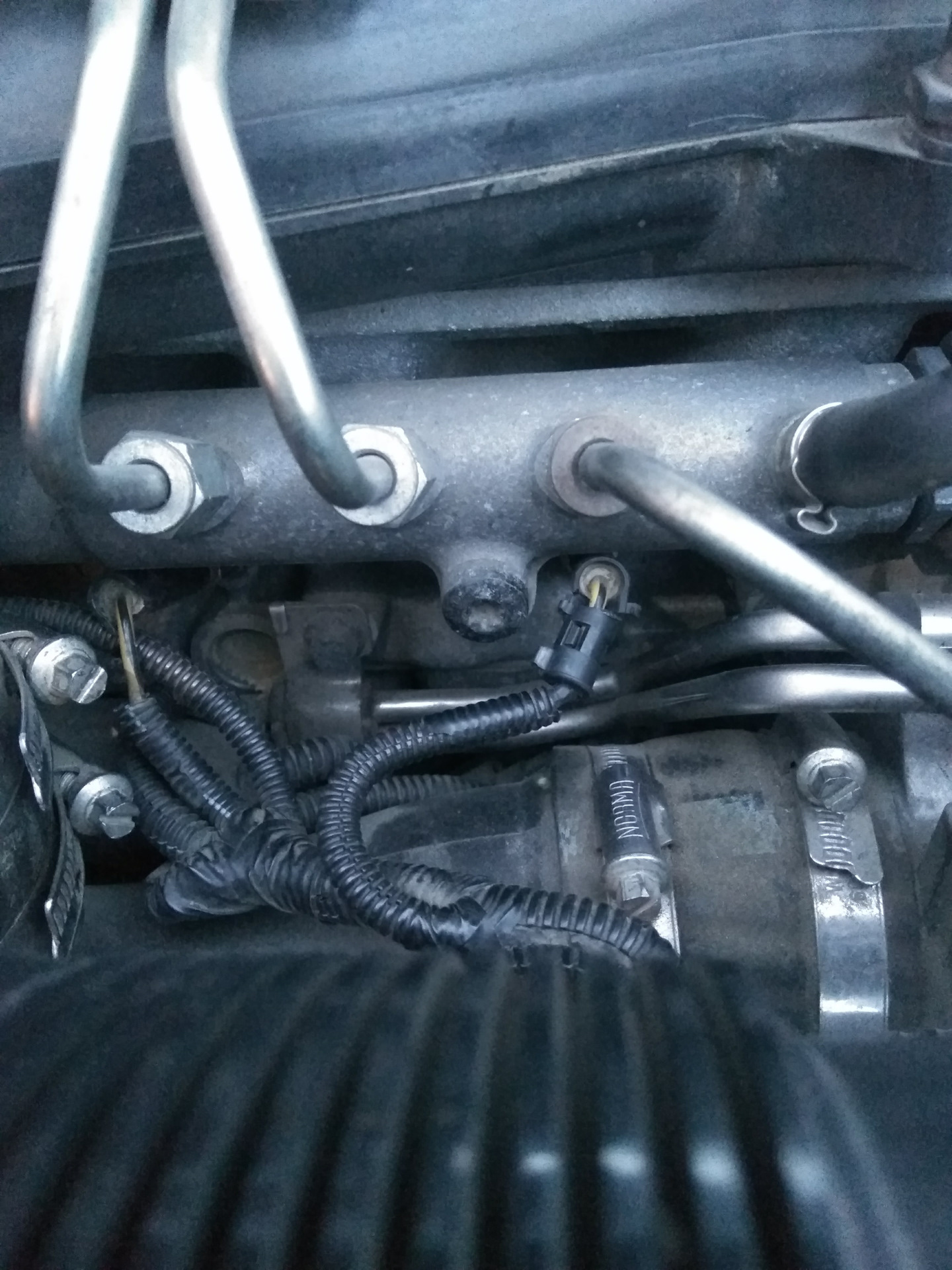

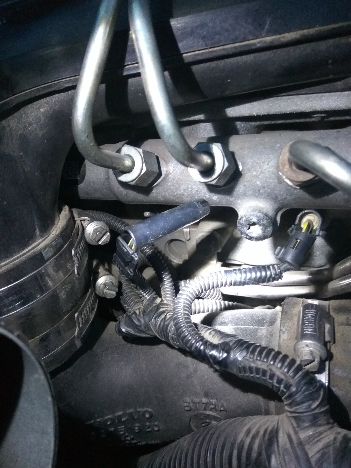

При последнем снятии разъемов со свечей накала, случайно сломал 2 из них, причем потом приглядевшись, увидел, что пластик уже растрескался. Получилась такая ерунда:
Дальше я в каталоге нашел разъем, удивился, что они не дорого стоят и заказал. Каждый по 130 руб.

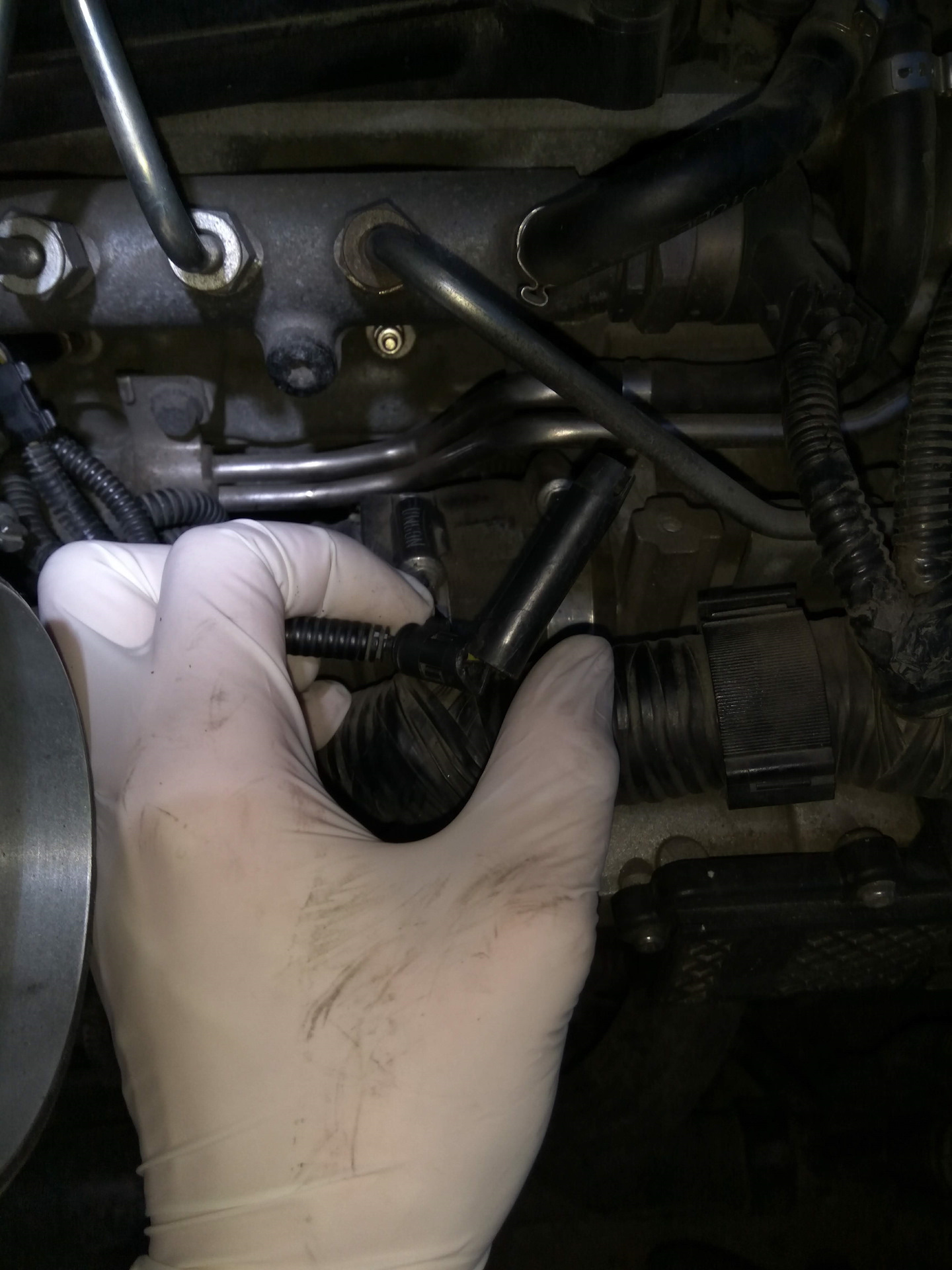

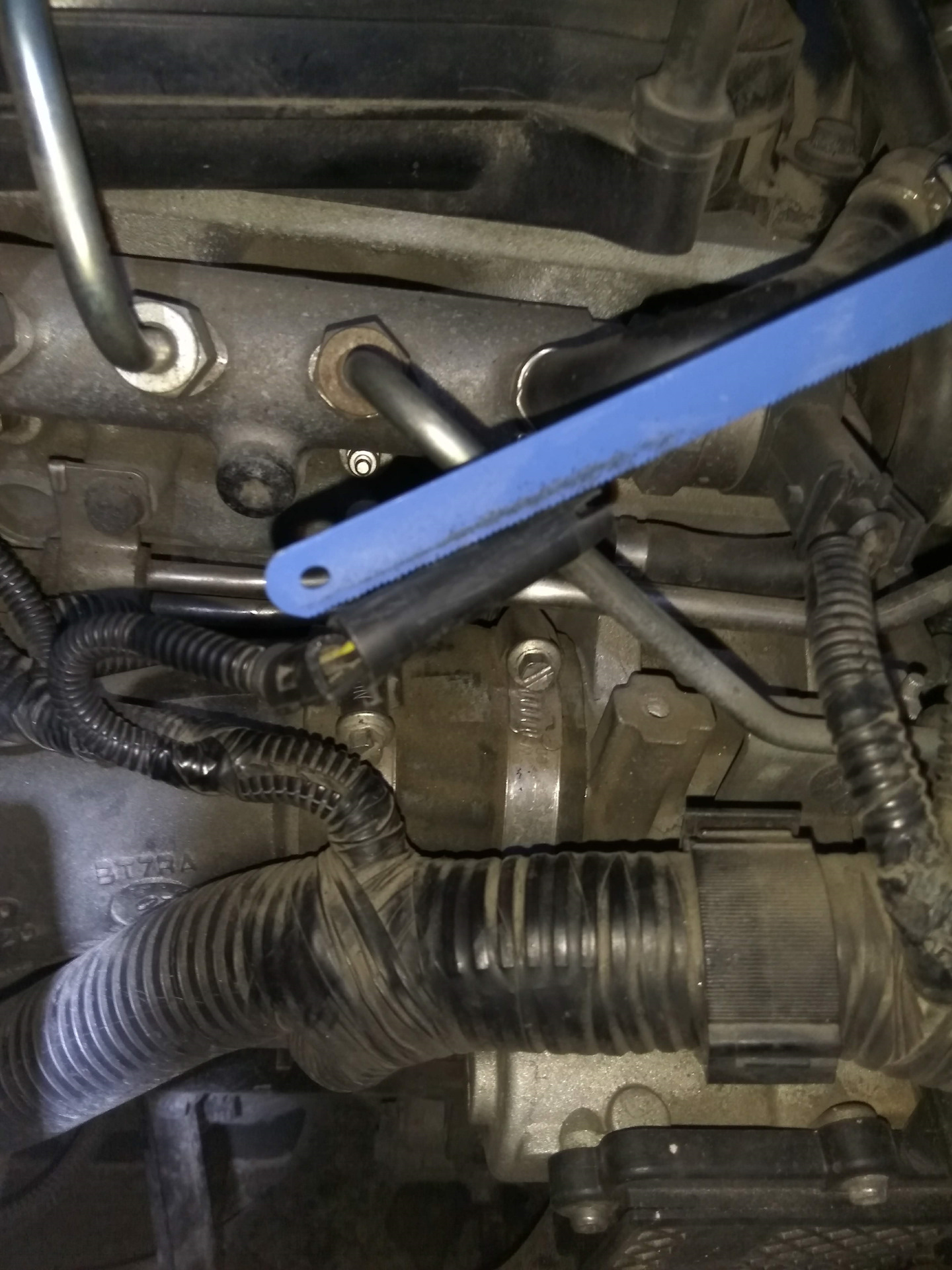

Дальше, чтоб не париться со снятием старого корпуса, я решил просто распилить вдоль, и разломить старый корпус.
Берем ножовку:

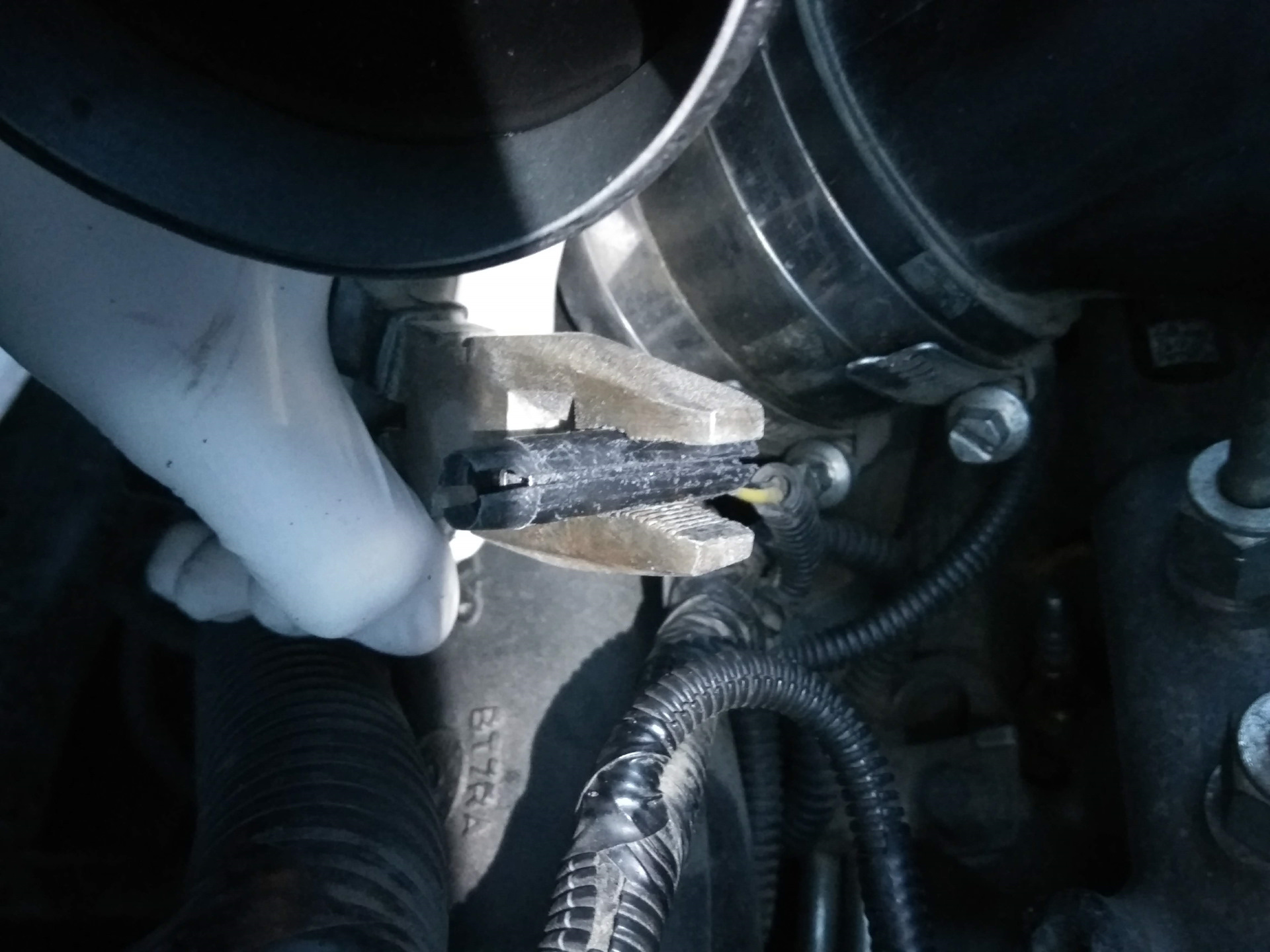

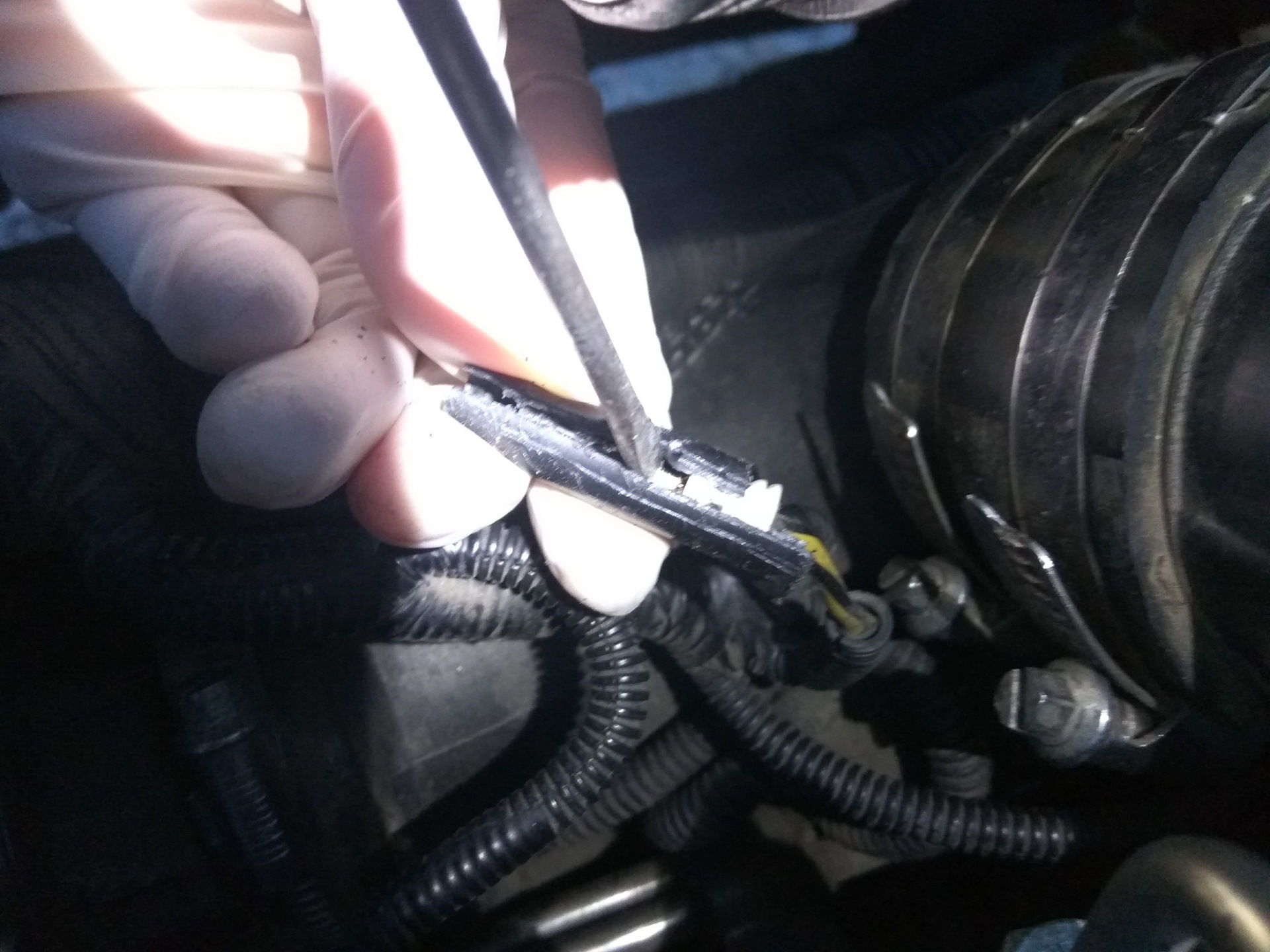

Берем разъем крепко в плоскогубцы и пропиливаем его вдоль, не до конца, чтоб не задеть пин.
Он не слазит, поэтому с противоположной стороны я сделал такой же распил и все вышло шикарно:

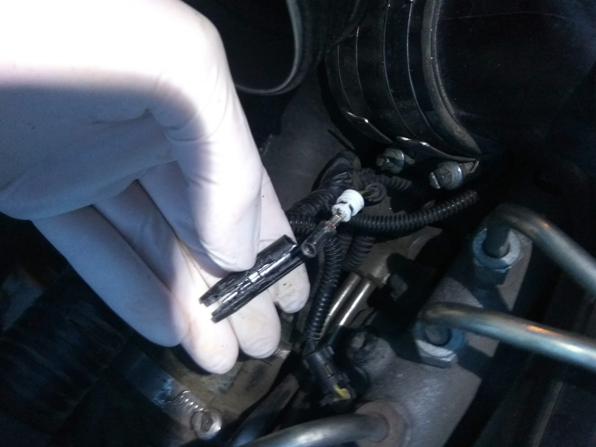

Дальше продуваем разъем от пластиковых опилков, смазываем резиночку силиконом и вщелкиваем в новый корпус:
Ну и второй делал по аналогии:
И вот вид теперь целых разъемов:

А на хс90 есть похожие колпачки ? дизель!
Тот же мотор на хс90
Чето, другие колпачки стоят на 90 нету резинок уплотнений резина прямо в руках разскошилась.
Ну может другие, я хс90 не изучал)

старение пластика — неизбежно :(
Ага. Есть такое дело)
