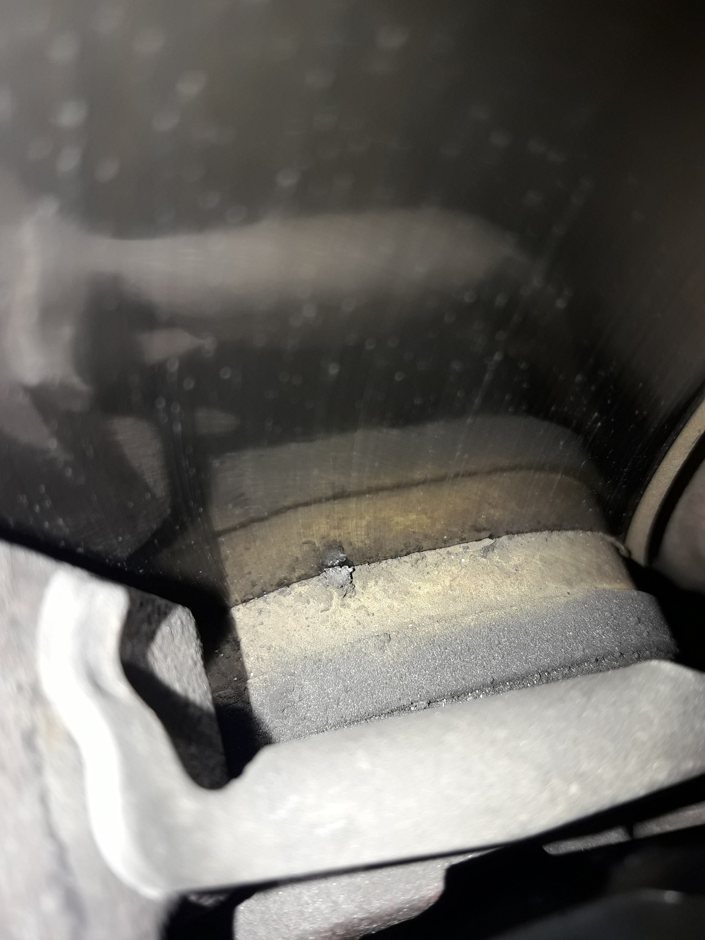

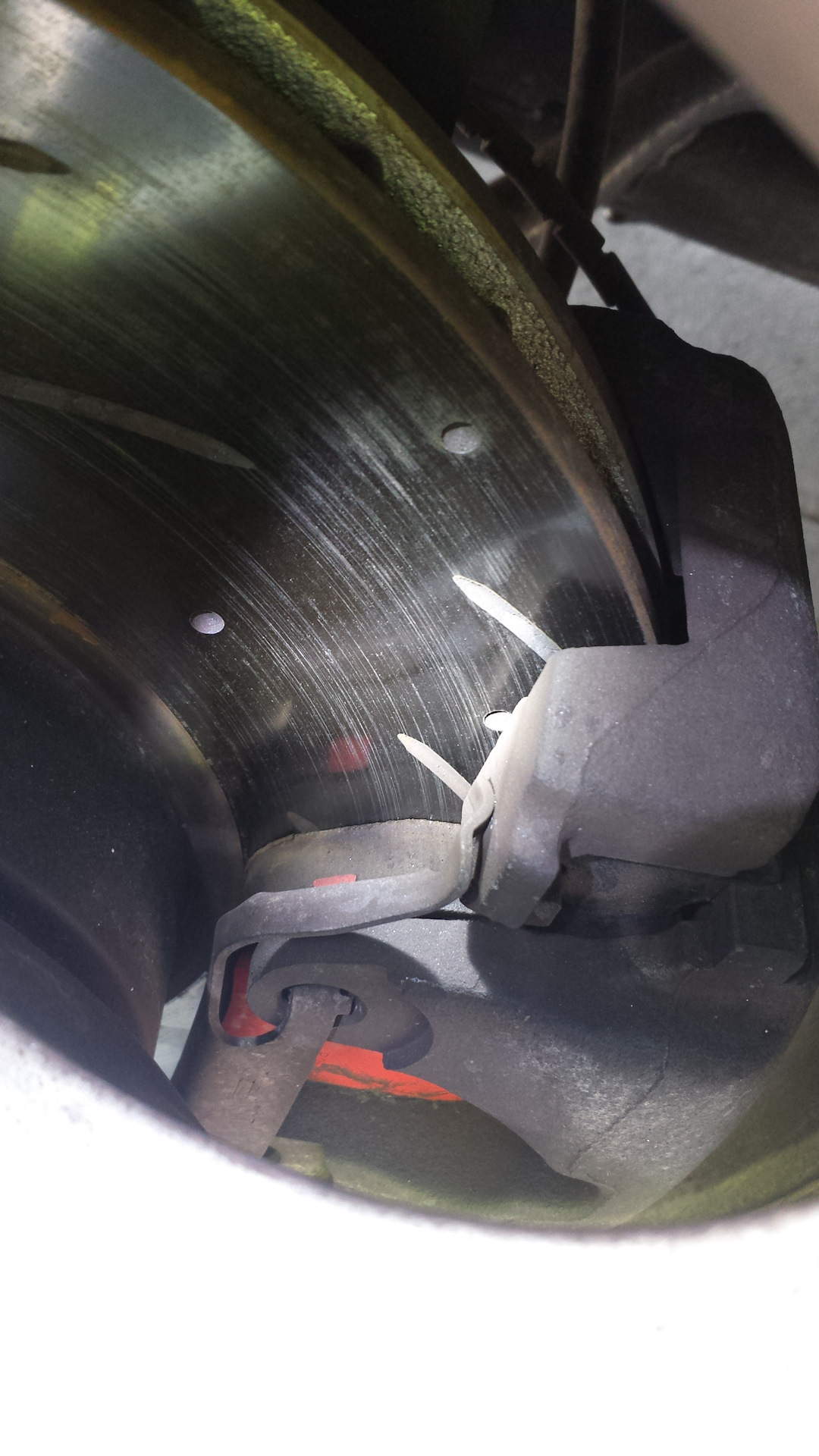

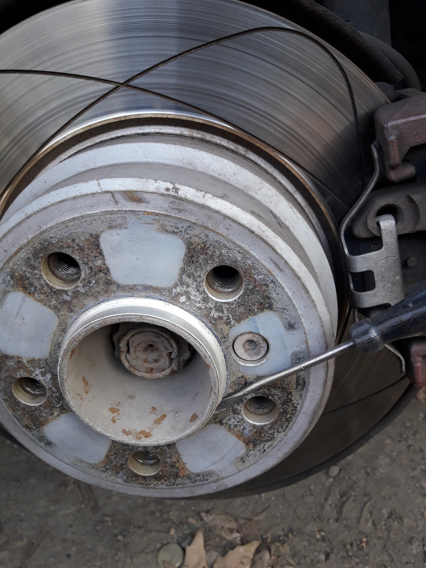

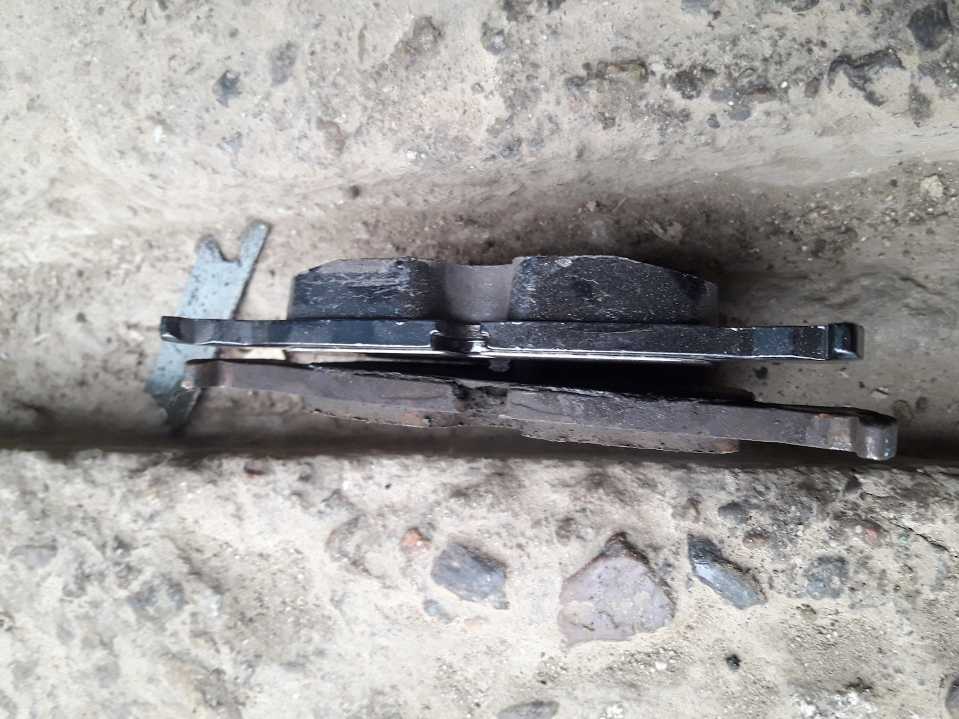

Что-то уж очень быстро стерлись задние колодки АТЕ, 14840км. При моем спокойном стиле вождения. Возможно причиной этому тормозные диски ATE Power Disc с насечками. При этом передние оригинал проехали 14200км. и остаток около половины.
Как Вы считаете, 15к км для задних колодок это норм? Но должен заметить что отработали они хорошо, ни разу не скрипели.

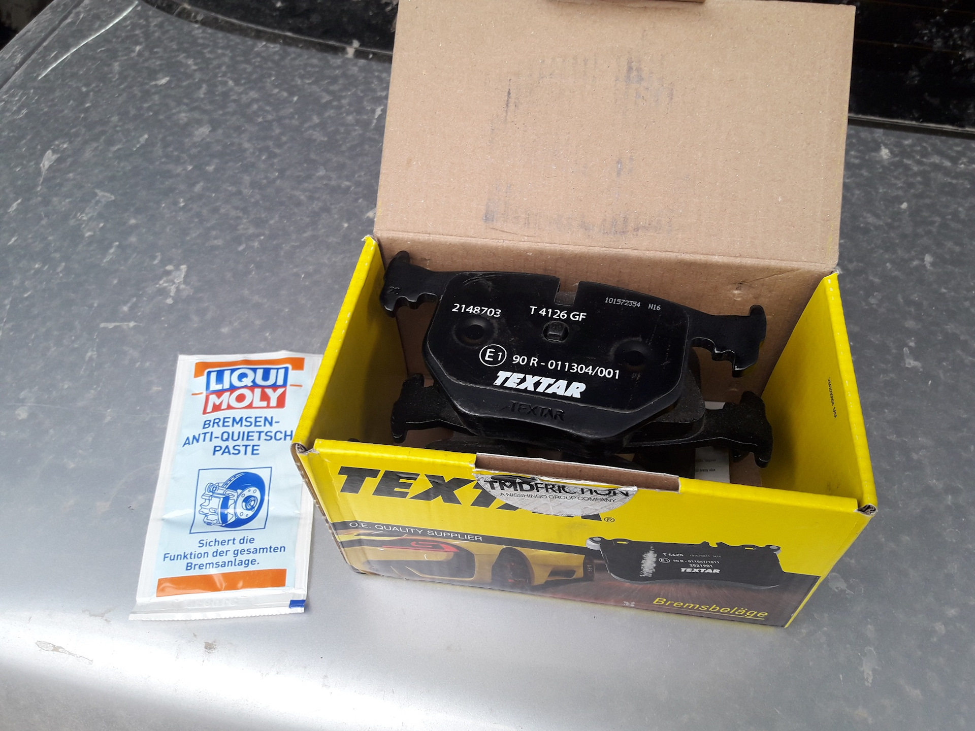

Сейчас поставил Textar 2148703 — лучшее что нашел у нас в наличии
Были ATE 13.0460-7079.2
Запчасти на фото: 2148703

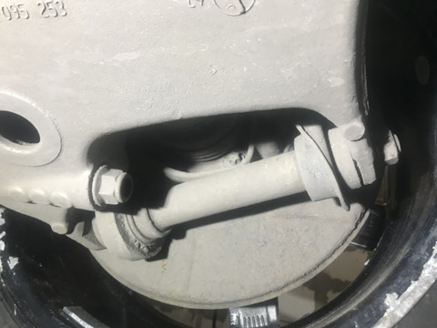

На всякий случай перебрал задние суппорта, воткнул новые поршни
У меня все перебранные были
Не в колодках дело! смотри суппорта, направляющие, ате колодки хорошие в меру стираются, и не режут диск !
Да, еще раз переберу суппорта, хуже уж точно не будет
Если не поможет ищи дальше, у знакомого было дело подклинивали не суппорта а главный цилиндр, ну там вообще жестко было машина ели ехала ))))
У меня норм выбег, и тормоза сильно не греются, но суппорта буду смотреть
Задние колодки с дисками должны жить, как минимум, в 2 раза больше передних, а при пенсионерской езде ещё дольше, так как основные тормоза — передние, а задние лишь помогают передним.
Замена колодок с переборкой суппортов и будет счастье.

У тебя не с тор. диском не с колодками, проблема а с суппортом. Колодки как правило изнашиваются одинаково.
Даже не знаю, перебрать чтоли снова
Кстати, в оригинале колодки на перед идут Jurid, на зад — Textar.
Это из-за дисков с насечками. Как фреза работают.
Тоже думаю на диски
А думать надо на суппорта скорее.

Нет никакого значимого ускоренного износа из-за дисков. Ни разу не видал чтобы что на моих, что на клиентских из-за слоттед дисков колодки уходили на 15ткм, да еще и задние. Сейчас сфоткал свой икс, 4.4, передние. Они и слоттед и дриллд. Как при покупке колодки ставил, так они и сейчас живее всех живых и это спереди.
Мда, походу придется суппорта перебрать
Очень плохо.
возможно проблема с суппортом, неравномерный износ, такого не должно быть.

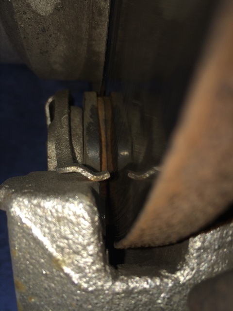

Суппорта не закисли? Как ходит поршень, напавляйки, колодка по пазу?
Либо такие колодки / диски по качеству
Вроде не закисшие, перебирались когда-то, правда левый поскрипывает. Так то износ колодок слева/справа равномерный, и диски не грелись до красна, не воняли
