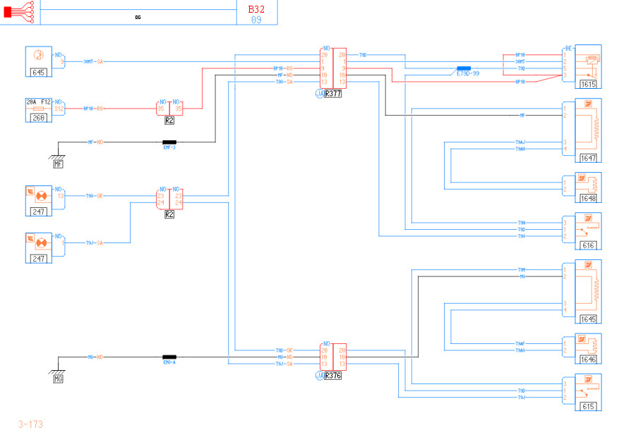

Одной из самых частых просьб является просьба дать схему подогрева сидений.
Таких схем я нашел два вида:
С регулировкой температуры нагрева от европейской версии Megane…
… и от Megan / Fluence, собранных в Турции. На этих автомобилях производитель сэкономил на регуляторах, ЭБУ обогрева и термодатчиках. По своему опыту могу сказать, что версия без терморегулятора жарит не по-детски и регулировать температуру можно только периодическим отключением нагрева.
Если среди читателей есть владельцы автомобилей с регулируемым подогревом, напишите в комментариях, на сколько эта регулировка эффективна.

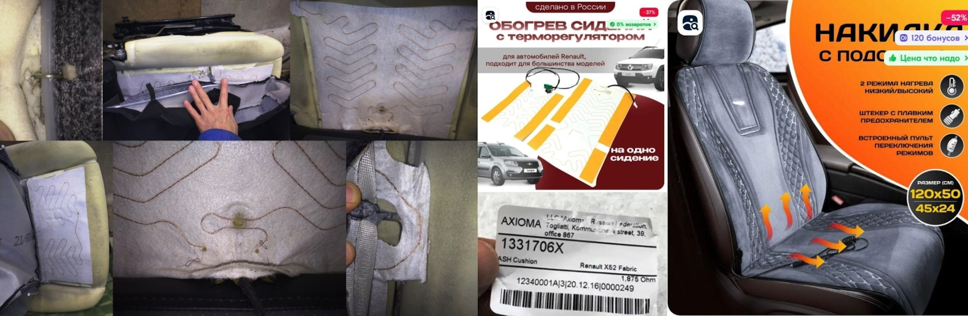

Продолжение борьбы с обогревом сидений (все-таки не стал ждать лета):
Особенности наклейки нагревательного элемента от Logan/Largus на сидушку Fluence/Megane показан на фото 2 (с комментариями).
Для контроля тока потребления нагревательных элементов сидушка-спинка, в штатный жгут был встроен измерительный шунт. Сидение установлено на авто, двигатель заведен. Замеры показали следующее:
— сопротивление цепи обогрева сидушка-спинка "на холодную" составило (2,9…3) Ом;
— ток потребления 3,5 А при напряжении бортовой сети сети 13,4 В (аккумулятор предварительно полностью заряжен);
— мощность нагрева составила 46,9 Вт (типовая мощность для подобных изделий;
— только после основательного прогрева салона от печки начинает срабатывать термовыключатель на ранее указанные интервалы времени, как это и задумано в конструкции (сидение прогревается и достигается баланс по теплоотдаче);
— суммарные потери на проводах, контактах и шунте составили не более 0,64 В (мощность потерь не более 2,3 Вт) и это вполне зачетный результат;
— индикация на приборке и управление кнопками включения обогрева сидений работают штатно.
Субъективное ощущение: работа обогрева ничем не отличается от исходного работоспособного состояния системы (ощущения перегрева пятой точки нет — всё в меру).
Очень понравилась прочность склейки у красного клея по поролону (двухслойную ленту можно было не применять). Клей прекрасно затянул все трещинки в поролоновой основе сидушки (только надо немного прогреть стыки технич. феном).
Отдельная история с клипсами пластиковых накладок сидений по ссылке: www.drive2.ru/l/559246524454797895/. Не все клипсы, подобранные визуально в магазинах запчастей, надёжно защелкивают пластиковые накладки сидений. Родную клипсу OEM 7701060690 предлагают по цене от 700 р за шт. и аналога каталоги не выдают-- это безумие, как и все цены на подобные изделия в условиях санкций.
Отдельное спасибо автору поста, который выложил варианты схем обогрева для наших, уходящих в историю машинок (это было отправной точкой).
Решение задачи (в условиях наложенных на РФ санкций) достигнуто с минимальными затратами, в части стоимости комплектующих и расходных материалов.
Надеюсь, что предоставил исчерпывающие инструкции по ремонту системы обогрева водительского сидения Fluence/Megane. Осталось только выложить скорректированную схему подключения обогрева сидений на авто турецкой сборки и перенести всё это в отдельный пост…

Продолжение борьбы с обогревом сидений:
Полученный комплект обогрева сидения от Логана нуждается в доработке (снятие двухсторонней желтой ленты, наклейка новых лент на противоположную сторону изделия, укрепление места заделки жгута с термовыключателем противоскрипной лентой-самоклейкой, переворот защитных площадок ткани спирали между секциями на противоположную сторону). Результат доработки на фото. Двухслойная лента (только на данный вариант был указан необходимый температурный диапазон) приобреталась по ссылке: www.wildberries.ru/catalo…detail.aspx?size=44533038, а антискрипная лента (маделин) толщиной 1,5 мм — здесь: www.wildberries.ru/catalo…etail.aspx?size=235000079. Штатная желтая лента легко снимается при лёгком прогреве строительным феном.
Далее следовал этап проверки работоспособности элемента нагрева . Сопротивление спирали сидушки при комнатной температуре составило 1,7 Ом (при нагреве спирали до 60 град Ц сопротивление увеличивается до 1,9 Ом). При типовом напряжении борт-сети 13,5 В и последовательно включенной в цепь прогретой спирали спинки (сопротивлением 1,5 Ом), ток в цепи составит 13,5/(1,9+1,5)=3,97А (без учета падения напряжения на контактах разъёмов и проводах проводки). Напряжение между спиралями сидушки и спинки будет распределятся в отношении 7,5 В к 6 В соответственно . При максимальном напряжении борт сети 15 В ток потребления на нагрев одного сидения вырастет до 4,4 А (это допустимо). На источнике выставлено ограничение тока 4 А (номинальный ток) и напряжение 12 В. Температуру спирали измерял термопарой
мультиметра. Термовыключатель размыкает цепь сидушки при достижении температуры спирали (60…62) град. Ц, а замыкает при снижении температуры до (32…34) град. Ц (гистерезис примерно 30 град). Нагрев и остывание происходят за равные промежутки времени (примерно 1 мин. 30 сек). Минимальный ток, при котором расцепляется данный биметаллический выключатель составляет 3 А (при нагреве спирали до 58 град. Ц). Превышать ток 5,5 А для данного изделия не рекомендуется, так как температура может доходить до 70 град Ц (термовыключатель инерционен), а это уже пожароопасно и некомфортно для 5-ой точки. Следует отметить, что салфетка от Логана длиннее оригинала примерно на (6…7) см, поэтому место заделки жгута (укреплено черной самоклейкой-маделином) сместиться несколько ниже. Дополнительную фиксацию салфетки делаю специальным клеем для поролона по ссылке: www.wildberries.ru/catalo…etail.aspx?size=343453157. Таким образом, изделие проверено, подготовлено для вклейки в сидушку, обивка сидушки приобрела первозданный вид после стиралки. Теперь надо аккуратно приклеить салфетку и "подшаманить" схему подключения, так как её пришлось изменить (термовыключатель не выводится на отдельный зеленый разъём, как на салфетке Флюшек / Меганов. Продолжение следует…

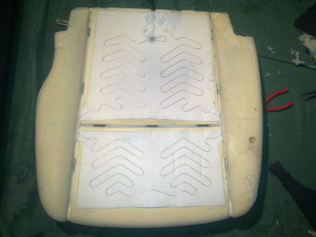

Решил не сдаваться и аккуратно снял обивку сидушки в надежде отремонтировать нагреватель (фото приложил). По демонтажу обивки статья в помощь: www.drive2.ru/l/501475709630284896/ Металлические кольца-держатели на спицах срезал бокорезами (сохранять и разгибать каждое кольцо для повторного использования слишком трудоёмко). Для обратного крепления обивки использовал стяжки FORTISFLEX КСС 5х200 мм 100 штук 49415. Задал на спираль (нить накала) напряжение 16 В от зарядного устр-ва через штатный зеленый разъём, установился ток 0,4 А на дисплее (это очень маленький ток для данного изделия: должно быть не менее 3 А при напряжении 6 В). Стал "прощупывать" спираль, в надежде увидеть колебание по току и не увидел. Далее стал прозванивать спираль посегментно (4 равные части показали по 10 Ом каждая). Стало понятно, что спираль деградировала комплексно по всей длине (сопротивление увеличилось в несколько десятков раз с (1,3…1,8) Ом у исправного изделия до 38 Ом в моём случае). Объяснить это увеличение сопротивления не могу.
К термовыключателю на салфетке претензий нет (размыкает цепь при нагреве до 50 град Ц и замыкает цепь при остывании до 30 град Ц — слышен даже щелчок).
Про конскую цену и "доступность" оригинального изделия 873354115R (спираль на салфетке ) писал ниже. Приобретать б/у изделие нецелесообразно (это "кот в мешке" и вопрос с его остаточным ресурсом), да и никто особо не предлагает для наших машинок, ушедших в историю .
В итоге, был заказан комплект подогрева от Логана на одно сидение производства Россия (см. артикулы 1394527899, 397699684 и 1397640849 в Ozon) . Предприятие Axioma в г. Тольятти изготавливает до сих пор обогревы 1331706Х для Ларгусов, Логанов, Дастеров, Каптуров для конвейера Автоваза. Это российский аналог оригинала Renault 6001548328 (этот референс шёл ещё с первого Логана и включает комплект обогревов для обоих передних сидений). Заказал здесь www.ozon.ru/product/obogr…t-odno-sidene-1394527899/
"Вживление" буду проводить летом (там есть небольшое отличие по схеме — термовыключатель включен последовательно со спиралью и не выводится отдельно на зеленый разъём, зеленый разъём штатный).
На текущую зиму заказал накидку с подключением к гнезду прикуривателя:www.ozon.ru/product/nakid…eryy-1-shtuka-1210556843/ (арт. 1210556843 в Озоне, у производителя 40 доступных вариантов накидок).
Для лучшего крепления изделия к поролону (помимо штатных армированных лент) буду использовать специальный клей www.wildberries.ru/catalo…etail.aspx?size=343453157 (арт. 215273762 в WB)
Таким образом, при увеличении сопротивления термоэлемента изделие восстановлению не подлежит (ищите ему замену). Если нашли обрыв, особенно в месте заделки жгута, то вполне можно отремонтировать. При отказе термовыключателя ремонтировать изделие также не имеет смысла .Учитывая все эти нюансы, стало понятно, почему автоэлектрики так не охотно берутся за восстановление этого узла.

Как и обещал, выкладываю распиновку комбинированной кнопки обогрева 615 для схемы "Турок". В ней сэкономили на светодиоде подсветки, так как кнопка не подключается к габаритному освещению.

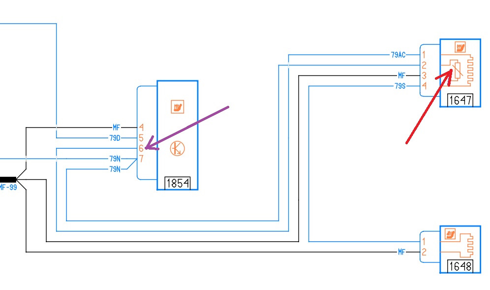

В сиденьях с регулировкой ещё должен стоять термодатчик. Может что-то с ним…
Термодатчик или термопредохранитель?
Думаю, что всё-таки датчик:
1. Обозначен, как переменный резистор (красная стрелка)
2. Установлен не в силовой цепи, а идёт чисто на ЭБУ (фиолетовая стрелка)

Нагреватели — прямо под обшивкой.
Никуда не утоплены. На снимке видно.

Единственный намёк на какую-то автоматизацию в этом плане — это только отсутствие нагрева, если нет седока. Как это реализовано не понятно — контактов я не увидел ни на схеме, ни на Вашем фото. Может с ЭБУ подушек безопасности считывается по КАН-шине…
На снимке, вверху — датчик температуры.

Схемы в записи — непонятно откуда взяты.
На скрине — Fluence-Megane generation,
615 и 616 — выключатели подогрева.
В их цепи видно резистор.
Вероятно токоограничивающий.
