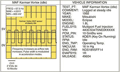

На следующий день нашёл подходящую насадку на отвёртку — выкрутил датчик МАФ из воздуховода и подвесил на проводах. Ожидал загорания чека и всяких громов с молниями… Нихрена подобного. Чека нет. Машина едет нормально, только вяловато реагирует на газульку. Потому можно смело ставить крест на легендах про то, что при запуске двигателя идёт калибровка МАФ`а. Если это и реализовано где, то не на ZD30. Данный двиг не в состоянии понять, что МАФ полностью неадекватен — ведь показания расхода воздуха при заводке не меняются ВООБЩЕ. Как можно ТАКОЕ не заметить?!
Получается, что МАФ реально задействуется ТОЛЬКО для управления ЕГР.
Ладно. Можно ездить и так, но болтающийся на проводах датчик нах не нужен. Двигаемся дальше.
МАФ прикручиваю на место — закрывать своим телом дырку в коллекторе.
Для других целей он мне больше не понадобится. Надеюсь.

Хрен его знает, что там за алгоритм восприятия сигнала с МАФ такой хитрый — первый раз с таким сталкиваюсь… Сильно похоже, что сигнал с МАФ`а нефига не аналоговый, а либо ШИМ, либо частотная модуляция.
В инэте нихрена толкового не нашёл. Все меряют сигнал МАФ`а вольтметром, как и прописано в инструкции, поскольку среднедействующее напряжение, действительно с ростом оборотов увеличивается. Но, судя по всему, наши МАФ`ы выдают модулированный сигнал — потому его нужно смотреть осциллографом, а не вольтметром.

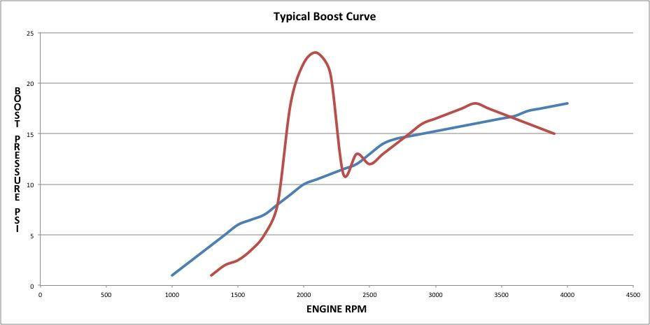

Судя по симптомам — турбина у меня тоже страшно передувает. При этом двигатель на малом газу тащит хреново… нет, скажу по другому — на малом газу звук работы двигателя мне жутко не нравится, какой-то трескучий и сухой… особенно если начинаешь движение на непрогретом двигателе. Если нормально прогреть — то намного приятнее звучит потом всю поездку. Непонятно.
Из-за трескучести частое ощущщение, что двиг надрывается и не тянет. Особенно сейчас, когда у меня три дыры из двигательного отсека в салон. Если включить печку на полную и музыку сделать погромче — то звук дрыгателя уже в уши не бьёт и потому ощущщение, что машинка прям летит… а не натужно тащится.
При нажатии газульки сильнее и сильнее в определённый момент двиг прямо просыпается — начинает реально переть и звук при этом становится намного мягче. Особенно это заметно при переходе на повышенную передачу — обороты снижаются, треск снижается, тяга не снижается… Опять непонятно.
Опчем, штатная система нихрена не в состоянии ни давление наддува поддерживать адекватное, ни опережение впрыска — потому и разный звук работы двигателя. Пока фактических данных нет, но, судя по всему — это так оно и есть…

Данные мафа анализируються совместно с мап. Можно конечно ZD30 считать задохликом, и пытаться что-то настроить по своему, только в цифрах он не хуже 4,2т (мощность у 4,2 на 20% меньше, момент на 7% больше). У здхи наибольшая проблема — непонимание мотора владельцами и механиками, ну высокая цена капиталки — никто ввязываться не хочет.
А про гену: регулятор напряжение меняет от температуры — по мере прогрева подкапотки (греется и гена, и аккум) напряжение снижается чтоб не кипятить аккум большим током зарядки. Родные аккумы кстати много тока взять не могут, смысла давать на них большой ток нет. Оптима способна принимать ток заряда ну очень большой — практически все, что даст аккум, она способна полностью восстановить заряд менее чем за час. Мы пошли по пути уменьшения потребления (свет нв 1+кВт сняли, на 150Вт ледов поставили) — гены и аккумов хватает
"Данные мафа анализируються совместно с мап."
Ну вот когда поначитаешься литературы — то в голове всё так стройно и логично. А полезешь в конкретный движок — а там даже близко ничего подобного нет.
Именно поэтому на ZD30 давление наддува абсолютно, просто феерически неадекватное. На патроловских русскоязычных форумах на эту тему много соплей размазано. А иностранцы уже давно графики поснимали:
