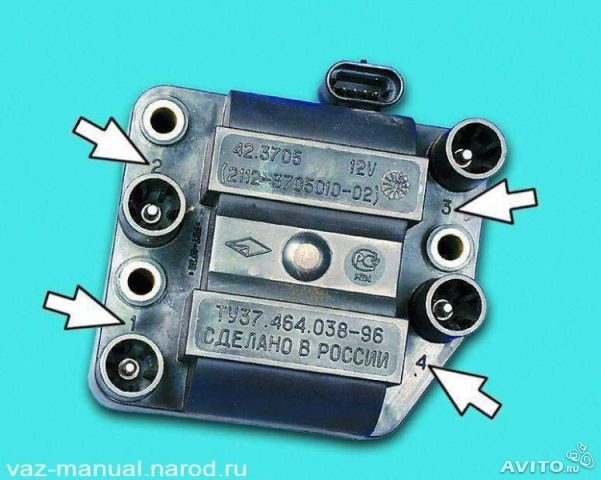

1.Внешний вид.
2.Каталожный номер.
2112-3705010.

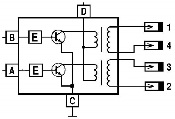

Модуль создаёт искру на свечах при помощи высокого напряжения, который генерирует из низкого.Свечи же в свою очередь воспламеняют бензо-воздушную смесь в цилиндрах, причём в строго определённый момент времени.Искра подаётся в цилиндры попарно, методом "холостой искры".Это значит, что искрообразование происходит одновременно в двух "горшках"-в одном на такте сжатия (рабочая искра), во втором на такте выпуска (холостая искра).Именно "холостая" искра на работу двигателя и его характеристики влияния не оказывает.Такой принцип "пшик…пшик и бух" называется попарно-параллельным.
4.Устройство.
Он состоит из двух катушек с замкнутым магнитопроводом (для 1-4 и 2-3 цилиндров) и двухканального коммутатора в едином корпусе, отсюда и название "МОДУЛЬ".

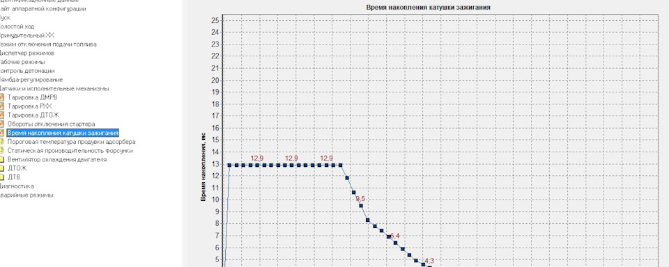

От сечения проволоки и качества изоляции (лакировки)в первичной и вторичной обмотках зависит их мощность и надёжность.Некоторые производители используют "тонкую" проволоку или снижают количество витков и как следствие перегорание обмотки, а там и бесконечное сопротивление.От качества изоляции (лакировки) наше пресловутое КЗ.
За таким параметром катушек как ВРЕМЯ НАКОПЛЕНИЯ ЭНЕРГИИ следит ЭБУ.Как?Да всё просто задано в прошивке.
"На пальцах"-Увеличиваем время накопления-катушка греется и сгорает, уменьшаем-падает энергия искры.

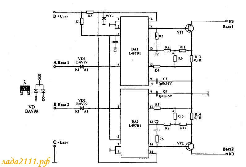

О двухканальном коммутаторе.
Состоит он виде микрух L497D1 и силовых транзисторов BU931.
Смотрим Datasheet на L497D1-это DC/DC импульсный преобразователь, причём понижающий.Другими словами напряжение на выходе зависит от напряжения на входе.Из характеристик видно, что напряжение на выходе равно от 3,3V до 50V и 1,5A по току, да ещё и 300кГц частотой.А каково напряжение на входе?"Переводчик" нах не нужен-чёрно по белому от 8 до 55V.
Ответ на первую "какаську" получен-МОДУЛЬ МОЖНО ПИТАТЬ ПОВЫШЕННЫМ НАПРЯЖЕНИЕМ.
Смотрим на вторую составляющую BU931.Datasheet.
Как известно транзистор-это электронный включатель-выключатель, малым током коммутирует высокий.Из Datasheet-а видно напряжение коммутации до 400V и 15A.А вот напряжение "насыщения", когда транзистор открывается начинается от 5V.
Ответ на вторую "какаську"-МОДУЛЬ МОЖНО ПИТАТЬ ПОВЫШЕННЫМ НАПРЯЖЕНИЕМ.

7.Чем проверить на работоспособность?
а)мультиметром.
Проверяется только вторичная обмотка на предмет КЗ или на сопротивление.Должно быть около 5,4 кОм.Хотя встречаются так называемые "бодрые" с 3,4 кОм фирмы СОАТЭ.

Немного не понял, получается модуль управляется минусом? Учитывая что в коммутаторе по входу стоят диоды минусом ко вхожу, положительный импульс не пройдет.
pdf1.alldatasheet.com/dat…ROELECTRONICS/L497D1.html
это разные микросхемы, даже по выводам посмотреть если.

здравствуй подскажи пожалуйста на какую свечу поступает отрицательный, а на какую положительный ток со вторички?
Что-то Я не понял вопроса.Но попробую…Вход на модуль(разъём)-это четыре провода…Плюс с замка зажигания, минус и 2-ва управляющих импульса с ЭБУ (отрицательных), а выход на свечи импульс положительный.Масса свечей-корпус…ТАК!
В dis зажигании на две свечи течёт отрицательный ток, а на две другие положительный ток, так вот какой ток на какую свечу?
Данный параметр не нормируется. Определить можно только экспериментально, для конкретного типа МЗ.
Способов определения несколько,
напр. емкостной датчик + осциллограф.
Эквивалент нагрузки МЗ (по ГОСТ 1 МОм ) + делитель 1:500 + осциллограф — наиболее информативно.
Добрый день. А подскажите пожалуйста, управляющие провода из Е**, которые приходят на модуль, они + или -?
Управление минус, а плюс постоянный.
Вроде бы при подаче + идет накопление энергии в катушке и после притягивания к минусу происходит отдача искры.

В статье есть отсылка ко времени накопления и к коммутатору на на 497-х. Но вещи вроде это разные! Временем накопления управляет Е** и там нет 497. А если ставите коммутаторы, то 497 ограничивает накопление энергии по току. Увеличиваешь напряжение на входе — получаешь меньшее время накопления. Все это я делал и писал об этом. Суть уже не помню. Почитайте статью
www.drive2.ru/l/8496223/
Написанное Вами справедливо лишь для классического коммутатора БСЗ. Но не для модуля!
в коммутаторе МЗ (ВАЗ) L497 используется в "кастрированном" режиме, с блокированным адаптивным алгоритмом управления временем накопления. . И обеспечивает ТОЛЬКО защиту по току и трансляцию сигнала с ЭБУ.
П поводу ремонтопригодности, почему не ремонтопригоден? что если того коммутатора который часто выходит из строя, вкинут 2 силовых ключа типа BIP373, или с Января 7.2 IRGBT40L ?
"народный" вариант ремонта — переход на "БИ" (2 коммутатора) .
А по нормальному — проще и надежнее взять IGBT + драйвер к нему. И реализовать все то же, что делает L497, только с лучшими параметрами

Я смотрю, там кондеры 16В стоят по схеме. И хотя они по схеме определяют только лишь максимальное время открытия, забывать их не стоит)

Да, модуль можно питать повышенным напряжением. Но не нужно.
Толку от этого будет НЕ МНОГО, потому как L497 + шунт — все равно ограничит максимальный ток в цепи катушки. И хорошо, если это будет не менее 8А, а в реальности — зависит от разброса параметров компонентов платы управления МЗ. А разброс этот пропорционален пофигизму производителя и его ОТК. :-)
Я почему-то думал, что эти МЗ тупее, и ток через катушку не контролируют, а только ограничивают на безопасном уровне, а оно вон как, два мутатора внутри… Что же за катушки тогда у автора в Волге в знаменитой статье?
м/с L497 достаточно совершенная и интересная по функционалу. Для своего времени, конечно же!
Другое дело, что в современных коммутаторах она используется в немного "кастрированном" варианте.
От адаптивного алгоритма управления накоплением осталась только защита по току силового ключа.

Может, у автора и осциллографа-то нет =) Удовольствие дорогое… Спору нет, интересно было бы посмотреть, не входит ли в насыщение сердечник, к примеру, ну и реальную накопленную энергию, конечно. Но и без этого статья полезная :)
В принципе, в МЗ можно было бы поиграться резисторами R9-R10 по схеме выше, чтоб добавить току…
Интереснее было бы уйти от L497 в коммутаторах, реализовать его либо на специализированном драйвере, либо на связке IGBT+driver, отстроить защиту на некоторый предельный уровень, примерно 11-12А. И тогда смело тестить "железо на насыщение".
C учетом конструктива МЗ — "поиграться" номиналами резисторов будет довольно не просто :-)
Да уж, МЗ легче свой сделать :) В принципе, вместо МЗ можно прикрутить широко известную известно где божью искру на BIP373, и вместо регулировки времени заряда крутить напряжение питания.
Да с этими ключиками нынче не все ровно. Китайцы непонятно что маркируют под них.

В Январях 7.2, БОШАх 7.9.7 шунты есть. И контроль есть, но только начальные и аварийные режимы
А в Ителме VS 5.6 нет никаких шунтов, и ограничение накопления по времени только, и что?
И ничего! Все работает.
Я перечислил те, где это реализовано. Как минимум для задач диагностики неисправностей (обрыв или КЗ катушки (жгута) )
Диагностика неисправностей на всех системах реализована в достаточной мере.
