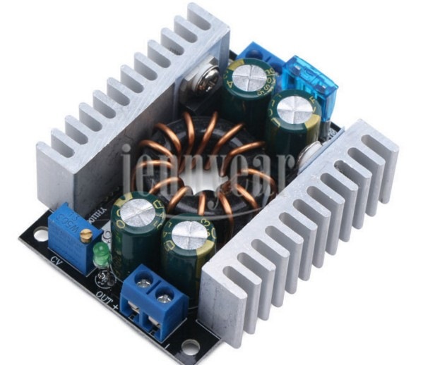

Бустер взят тут. У него есть предохранитель на 15А и клемы подключения вентилятора :)

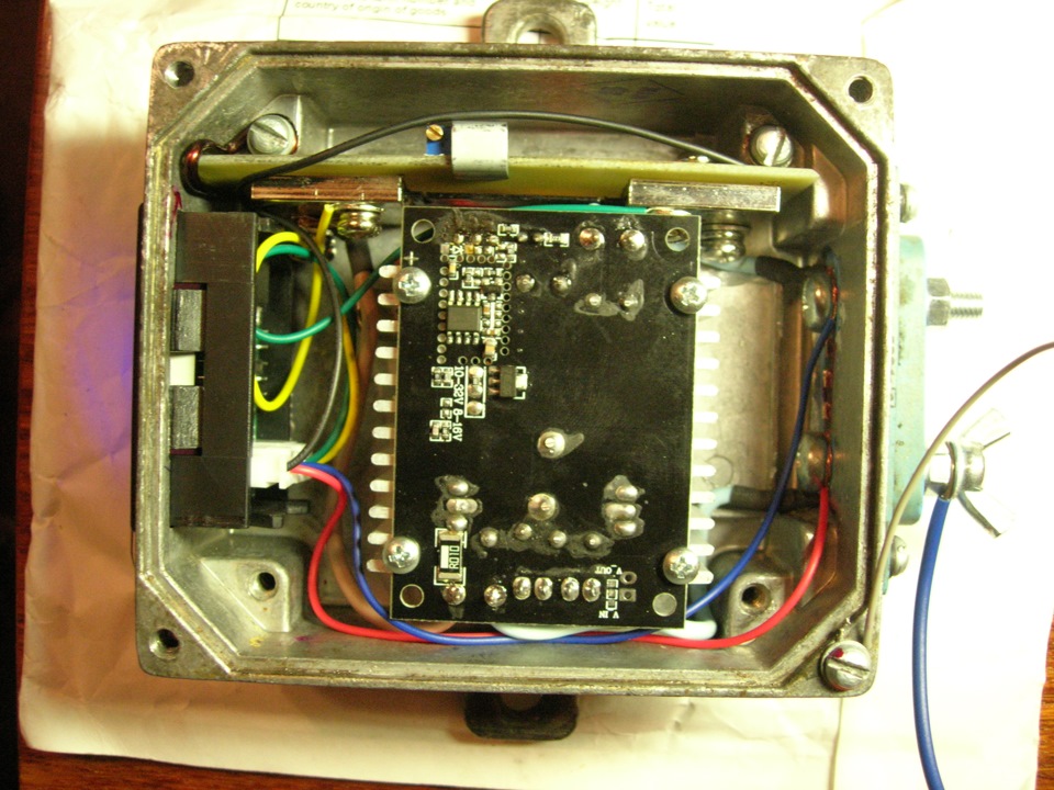

Все было собрано в корпусе от советского коммутатора. Бустер установлен радиаторами на корпус коммутатора через термопасту. Там же внутри шунт и амперметр. Шунт подключен по схеме по минусу. минус на бустере общий для входа и выхода. Все было для начала настроено на 18В.
До этого напрямую от генератора был протянут провод 4 кв.мм. для питания бустера и подключен через реле. После реле стоят 2 конденсатора для сглаживаний пульсаций по напряжению. Идея взята тут и сделано по аналогии с автором. Спасибо за идею и проведенные замеры :)
Подключено все к генератору, так как на приборке стоит амперметр и нагрузку нужно подключать после него. На генераторе вернее всего. Вот место установки под штатным коммутатором, рядом с МПСЗ (который тоже в корпусе от советского коммутатора).

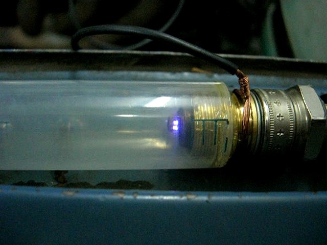

Идея: покрутить напряжение на бустере и посмотреть как меняется искра. Выглядит это так:
У меня DENSO с электродом U, поэтому искра бьет по краям электрода. Их как бы две
Начал крутить напряжение от 18В до 35В и смотреть за искрой. Меня очень удивило, что искра оставалась прежней при увеличении напряжения!. Я ожидал что с поднятием напряжения более чем в двое будет заметно усиление искры.
(!) Но в моем случае при поднятии напряжения искра оставалась прежней
Почему? Может есть теории?

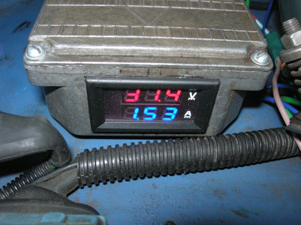

Приехав в гараж заглушил двиг и настроил напряжение 25В. Когда завел двиг — прыгало 31-32В
(!) При этом ток вырос до 1,5-2А. ХХ не вырос, двиг слегка колбасило как и раньше.

Напряжение бустера поднялось, по тому как питания повысилось с 12в аккумуляторных на 14.3в с генератора. Бустер просто передал этот прирост по цепочки.

Буст сгорел из за не правильного подключения его "минуса", шунт от амперметра под нагрузкой создал падение напряжения, буст создал подъем напряжения относительно этого падения, получился скачек напряжения который пробил ключевой транзистор коммутатора, а затем коротыш в коммутаторе перегрузил буст. Землю Буста обязательно нужно подключать к головке блока, плюс буста лучше всего через 30А реле к плюсу аккума отдельным проводом. Повышающие Бусты не любят резких скачков входного напряжения, лучше всего их сглаживает в бортовой сети аккумулятор, поэтому к генератору подключаться неверно.
Ну падение напряжения на шунте 75мВ. Это критично?
У транзистора вроде до 400В пропускное напряжение. Транзистор GB10NB37LZ
То что умерший транзистор спалил буст — думаю вполне вероятно :(
Понимаю, что на аккум правильнее. Но тогда мой бортовой амперметр будет показывать не правильно. Может спасет ситуацию большой конденсатор на входе буста. Минус конденсатора можно тоже после шунта подключить. Ну как предложение
Это на постоянном токе, на импульсном уже могут быть и вольты. Транзистор GB10NB37LZ — составной, биполярник базой которого управляет мосфет, и вот предел мосфета как минимум в 10 раз меньше.
"Но тогда мой бортовой амперметр будет показывать не правильно." — ну и уберите его совсем, установите вольтметр, мне кажется это информативнее.
Еще можно пример в приблизительных числах по проблемме из-за шунта?
У меня получается еще один шунт в амперметре в приборной панели. Отключать амперметр не хочется, хотя для теста могу попробовать. Вот померять нечем :(
На шунте в бустере падение 75мВ, сколько падает на шутре в приборке — не знаю. Какие могуб быть скачки тока при работе бустера?
Генератор конечно не аккум с большой емкостью, но зато при работе двига это мощное питание. Хотя на ХХ наверное с него может идти пульсация. Так?
Очень жду ваши разъяснения :)
Буст создает подъем за счет потребления тока, поэтому его нужно подключать максимально оптимально к источнику тока(аккумулятору), генератор — это больше источник напряжения.
Коммутатор вышел из строй "правильно" — по превышению электрических параметров ключа (рассеиваемая мощность)
3. Для измерения параметров искры — шунт в разрядник и на осциллограф. Ток и время горения можно будет оценить
4 Перегрузили бустер — вот он и влетел в режим КЗ. Повышающие ШИМ имеют свою специфику, более коварны, чем понижающие
5 Энергия искры не изменится! Это функция коммутатора.
