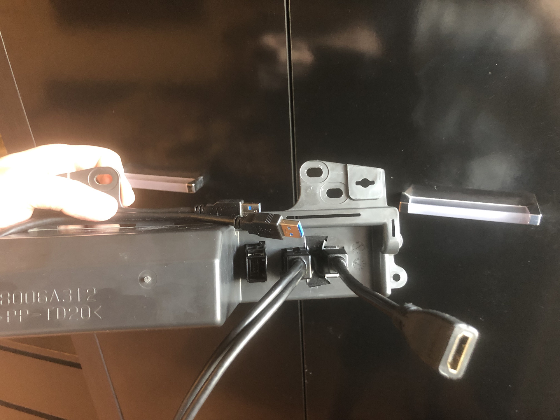

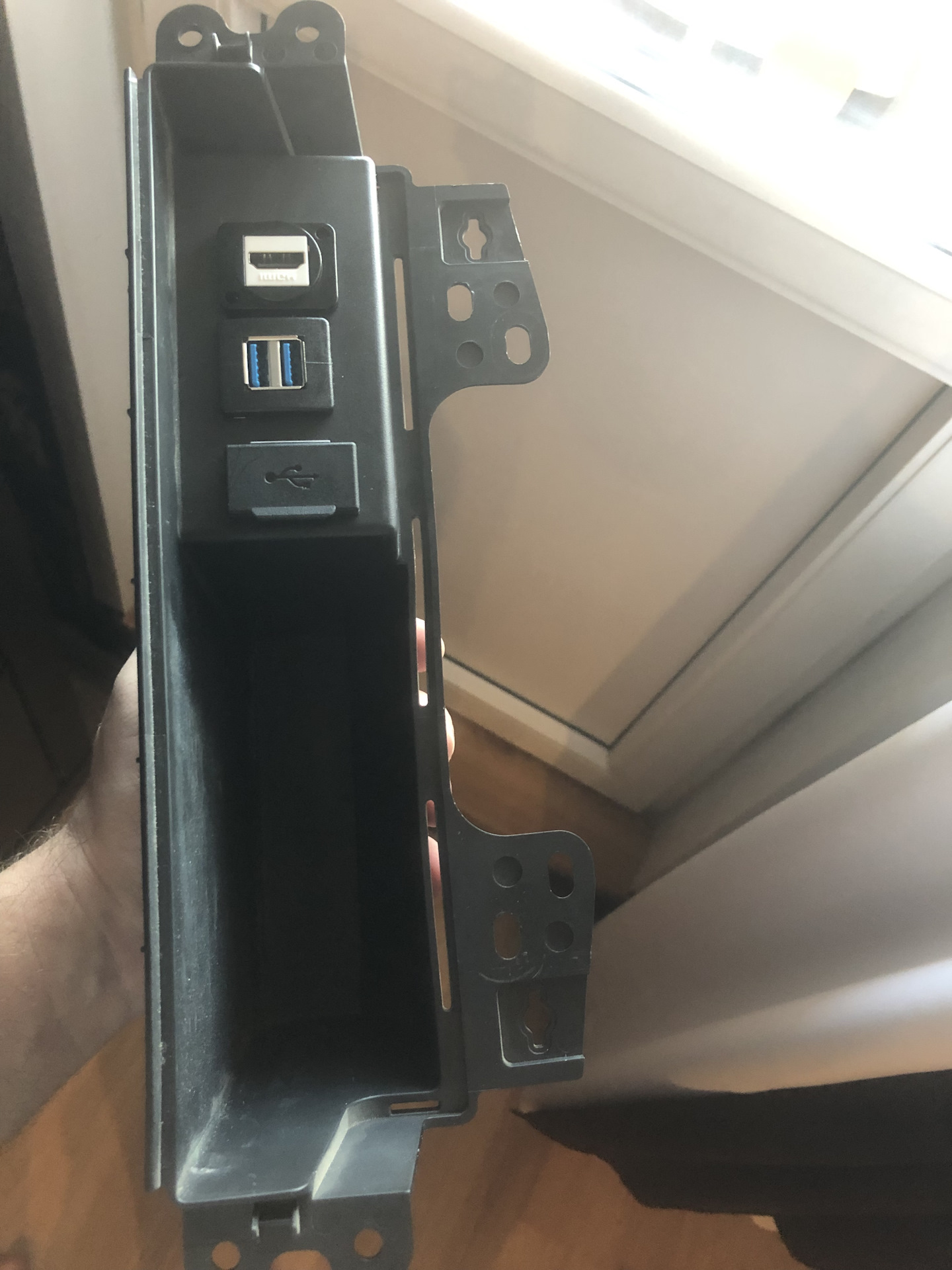

Итак борьба подошла к концу. Пришли необходимые мне ништячки с али, а именно встраиваемые разъемы hdmi (будет использован для вводного разъема hdmi в тв-ресивер) и 2xUsb (один разъем использовал для вывода входного usb с шгу, второй для входного разъема с тв-ресивера), размеры подошли четко по размеру монтажного отверстия для штатного aux без всяких подпиливаний и прочее, получился небольшой зазор между разъемами, но я его заклеил черной изолентой дабы щель не бросалась в глаза.

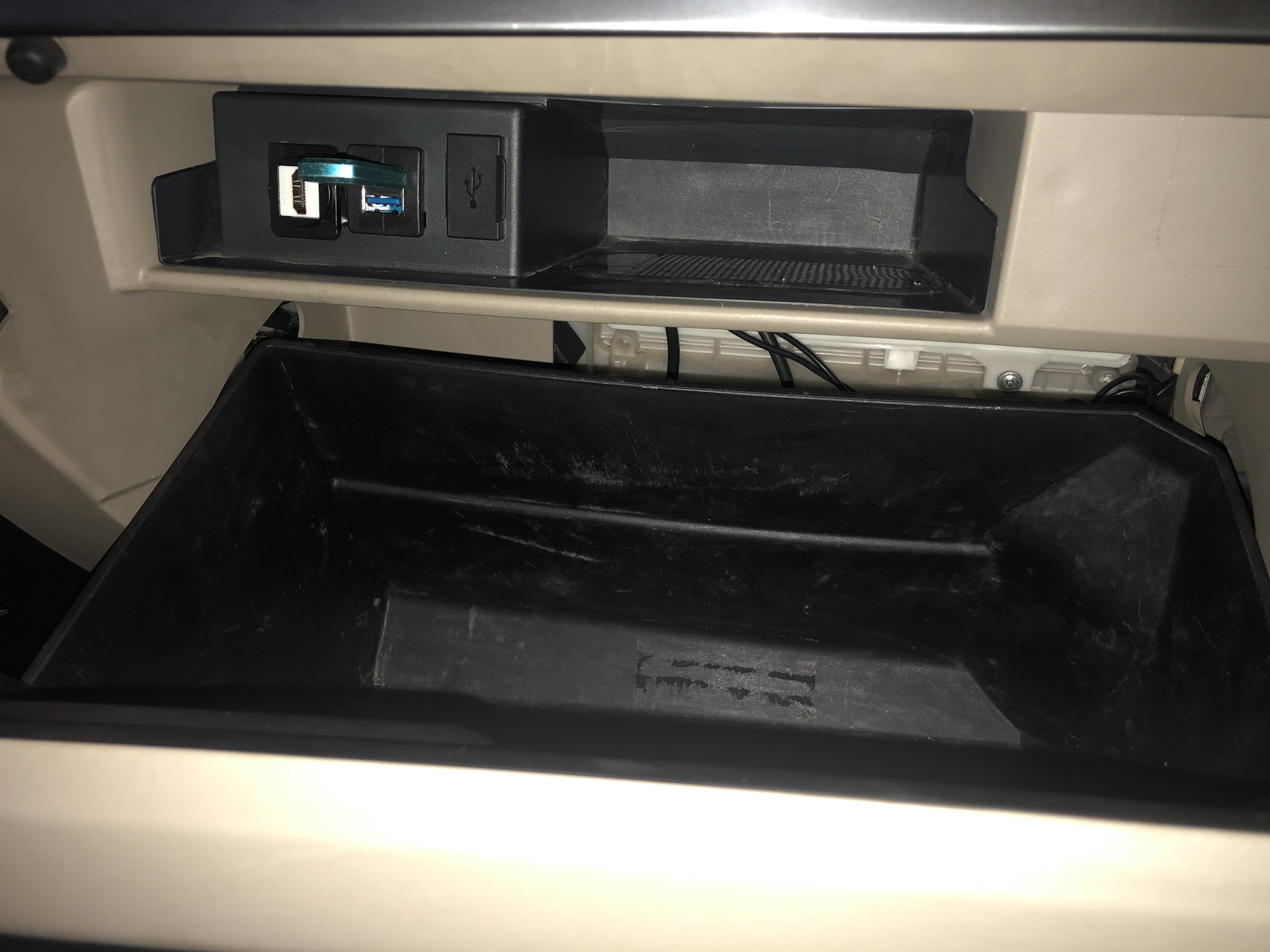

Осталось дождаться удлинитель на av-кабеля для тв-ресивера, поскольку он особо мне не нужен, то я решил просто бросить вывод с краю бардачка для того что бы не бросался в глаза, но и можно было дотянуться в случае потенциальной необходимости. В маленький кармашек справа от разъемов я положил силиконовый коврик с того же али, для фиксации внешнего жесткого диска на 500Гб, который я планирую подключить к тюнеру как медиатеку.
Вот так выглядит после сборки и монтажа:

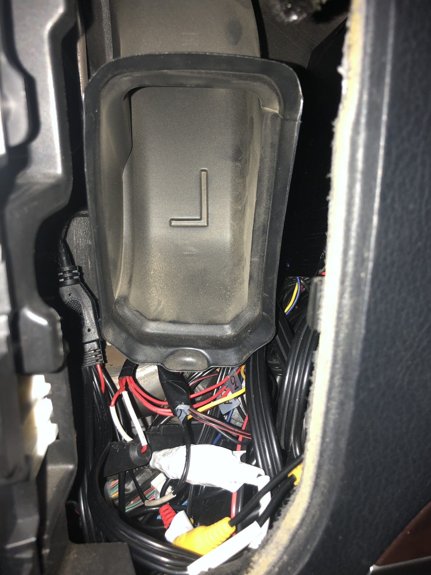

В результате метода проб и ошибок, было установлено, что помехи оказались следствием того что и мониторы заднего ряда тоже надо было подключить к питанию магнитолы, а не потому что фонили RCA разъемы, единственно мне не удалось найти в пучке кабелей на магнитолу корректно работающий сигнальный провод (желтый) для включения ресивера по зажиганию, пришлось взять его независимо с блока предохранителей. Для минимизации помех по видео сигналу я решил задействовать второй (дублирующий) видеовыход на ресивере, куда я воткнул видео кабель на ШГУ, а на второй разъем я повесил разветвитель на два задних монитора. Когда мониторы были подключены от другого источника питания нежели ШГУ и ресивер, то при их включении помехи появлялись на всех подключенных через тв-ресивер экранах, а при их выключении все помехи исчезали. Пучек кабелей получился просто жесть, с трудом удалось запихнуть их под правый воздуховод, а сам ресивер по правой стенке воздуховода, уже стемнело и я пиханул их просто клубком, потом постараюсь разобрать их по назначениям и чутка окультурить этот клубок.
Теперь все работает как надо, единственно что не дает мне покоя это количество устройств которое пришлось навешать на питающие кабеля магнитолы, в общей сложности их потребление, по данным на устройствах, составляет около 60Вт (5А), а вот потребление ШГУ мне найти не удалось, но надеюсь что оно не более тех же 60Вт, ввиду того что на этой ветке стоит предохранитель на 10А, не хотелось бы перегружать проводку.
Может кто знает потребление подобных устройств? В интернете удалось найти лишь разброс мнений от 0,4А до 10А, а вот где правда не известно.
