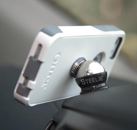

Було куплено магнитное крепление Steelie.
Дорого и расчётный вес по Айфон. К тому-же ответную часть (сам магнит) нужно клеить на планшет. Примерил, поехал. Держится, но так как вес планшета больше Айфона, при езде планшет поворачивается на шарике туда-сюда. По этой причине, было решено изготовить дополнительный упор-держатель.
Упор был сделан из тонкой жести и обклеен плёнкой Oracle, цвет которой полностью соответствует пластику автомобиля. Упор полностью съёмный: металлическая пластина просто туго вставлена в щель. В итоге, чтобы снять планшет, достаточно вставить его в упор и наклонить до контакта магнита и шарика, то есть очень удобно ставить и снимать — две секунды, а держится при этом превосходно. На ночь планшет снимается и убирается в сумку в тепло, а утром достаётся и занимает своё место. При этом он ничего не загораживает.

Интересная запись, я вот только сразу подумал, а если не один магнит поставить а пару например-крепче же держать будет?
Или одного хватит?
Тут, конечно, от веса устройства зависит и от типа магнита. Этот неодимовый магнит рассчитан на вес айфона 4, но мой планшет, который вдвое тяжелее, держит. Без дополнительного держателя снизу во время движения самопроизвольно крутился налево-направо. Со вторым держателем стоит жёстко. Наверное, при использовании двух магнитов будет держаться хорошо, но есть вопросы:
— влияние магнитного поля на антенну устройства (нужно знать где она расположена в устройстве),
— дороговизна оригинальных магнитных держателей,
— если это всё надоест и захочется снять, то могут остаться следы на местах крепления к панели.

Следы могут быть от замятия: панель мягкая и основание шарика её чуть-чуть заминает.
Придумал не сразу, долго экспериментировал.
