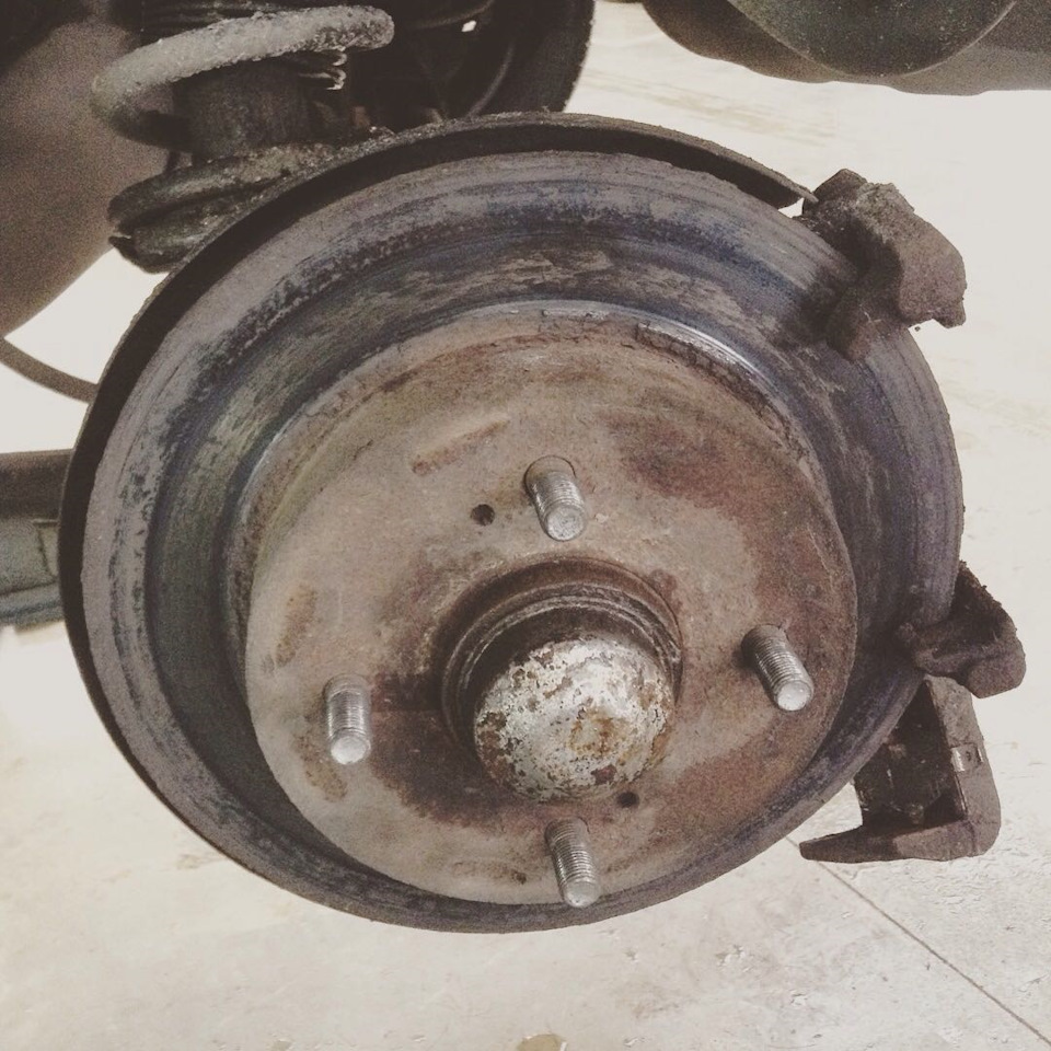

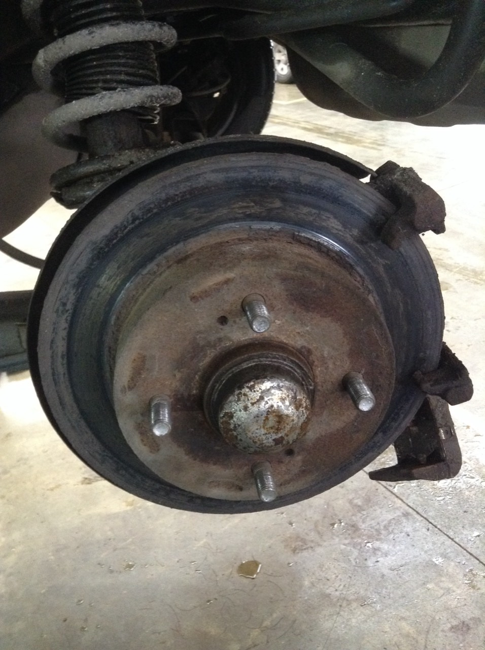

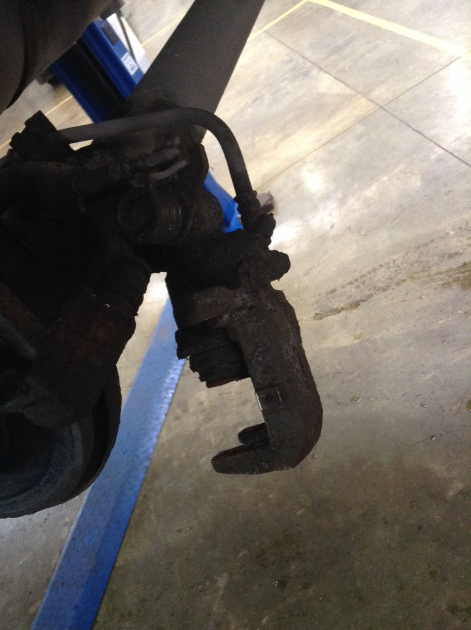

Дамы, Господа…Вопрос вы видите. Я купил автомобиль уже давненько…провожу "ревизию". Владелец до меня кое чего внедрял в машину. Одно из таких новшеств — задние тормозные суппорты.
Когда я менял расходники — единственное что не подошло по номеру каталога — задние колодки. Дайте, пожалуйста, подсказку или некий список взаимозаменяемых запчастей с других япошек. Можно ли как то не предположить, а по характерным признакам дать точный ответ от какого автомобиля суппорт, чтобы в дальнейшем покупать колодки под мой суппорт? Сейчас у меня стоят колодки наиболее подходящие по размеру от Hyundai H1 слегка подпиленные. Не комфортно…бывает на поворотах слегка цепляют диск и посвистывают. Езжу с ними уже год…думаю пора бы обновить и больше не колхозить.
Вот фото на которых можно разглядеть суппорт. Специально не делал . Может кто по первому взгляду скажет?!

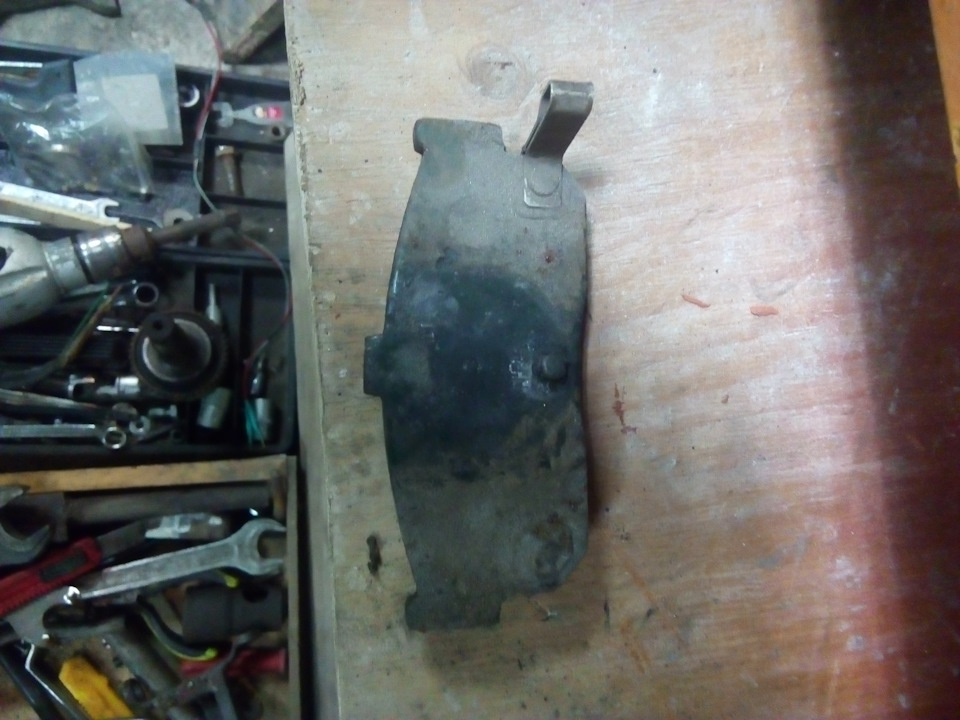

Вот колодки такие.
Да, такие были. Значит блюберд 14 на 257 или 280? Мерить?
Эти на 257 можешь не смотреть. Хотя хз этих японцев не проссышь
Запутал))) на 280 значит покупать?))) форма то одинаковая
Ты про колодки сейчас эти?
Да
Ну конкретно эти с этими суппортами на 257мм
Да это блюберд u14 на 257 мм. У меня в бж есть пост я их ставил, но потом вернул на 280мм

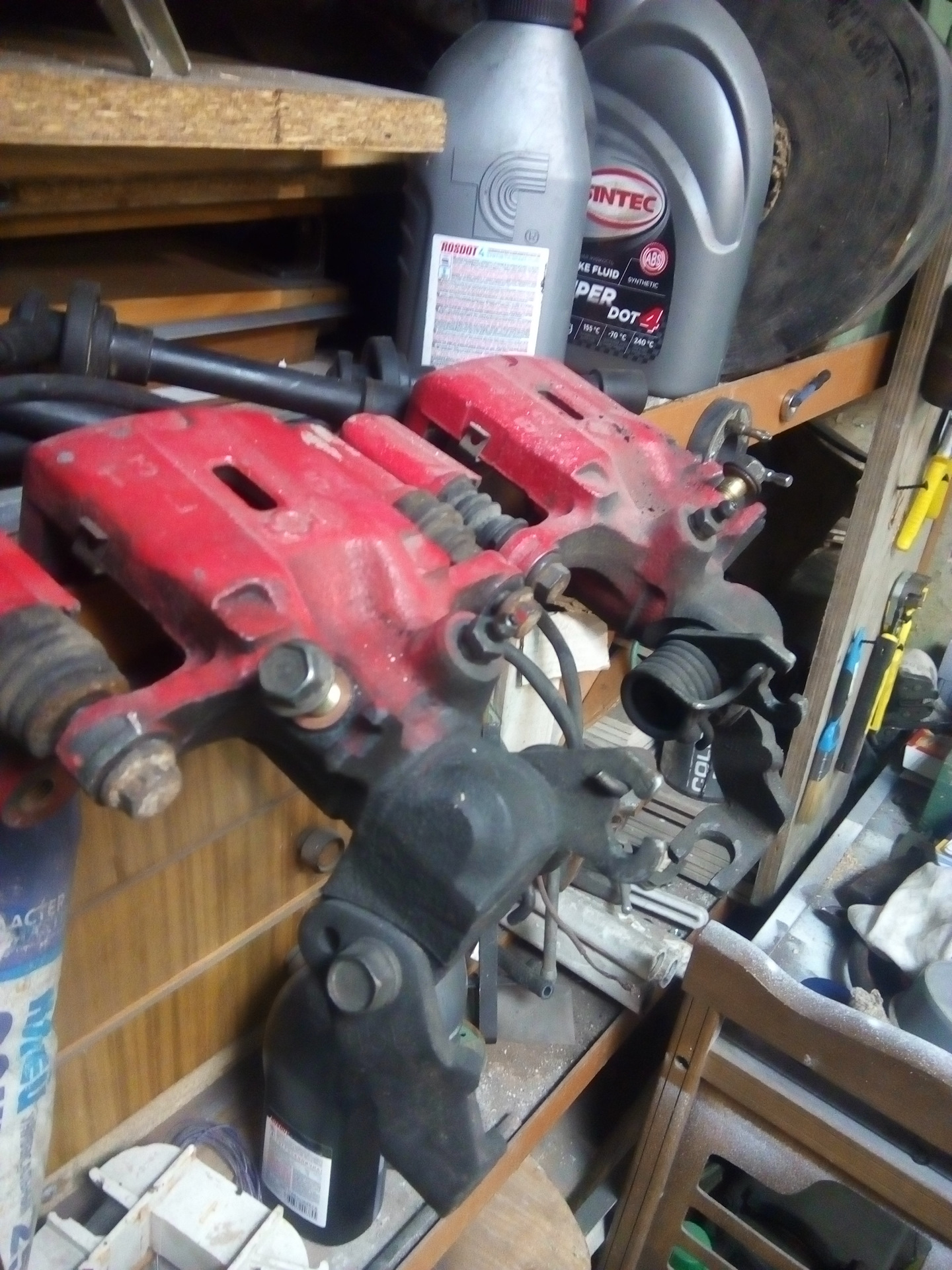

тормоза от яп примы, они же ставились на инфинити Г20 и альмеру n15 на европу.
У тебя просто всю балку махнули на яп
У мяня такие же на N15 стояли
Stihov
От яп примы только 256е
Да, я знаю, всё правильно
В гараже буду, сравнить надо, у меня комплект тормозов лежит задних от блюба 14 очень похожи.
Вроде как от максимы
