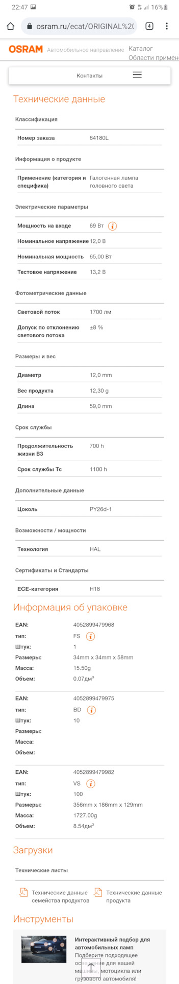

Лампы Н7 на 55w (в норме 1500 люмен)
H18 на 65w (в норме 1700 люмен) (бOльшая светоотдача и нормальный срок службы)

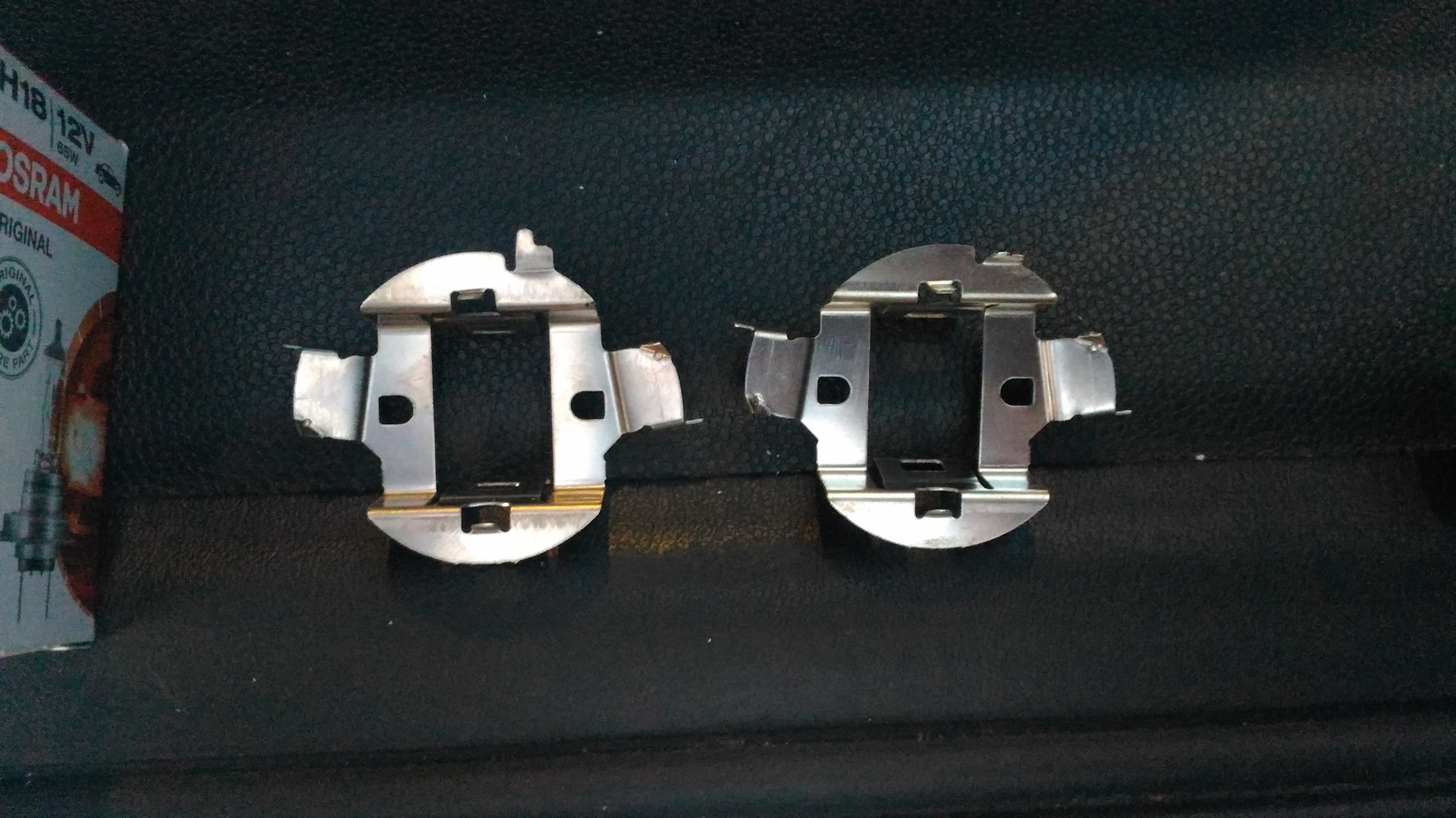

ставятся вместо H7 с минимальным допиливанием самой лампы… Подпиливая ус на лампе…
Всё отличие цоколя PX26d (H7) от PY26D1 (H18)
В случае с Astrой всё ещё проще… Отогнул ограничитель на держателе лампы… Отгибать надо на 180º (на 90º как на фото будет мешать вставить лампу)
По сути ус нужен для того чтобы не поставить лампу неправильно… Потому как колба чуть смещена, чтобы нить накала была в "фокусе"… если не тормоз, то и без уса поставишь как надо.

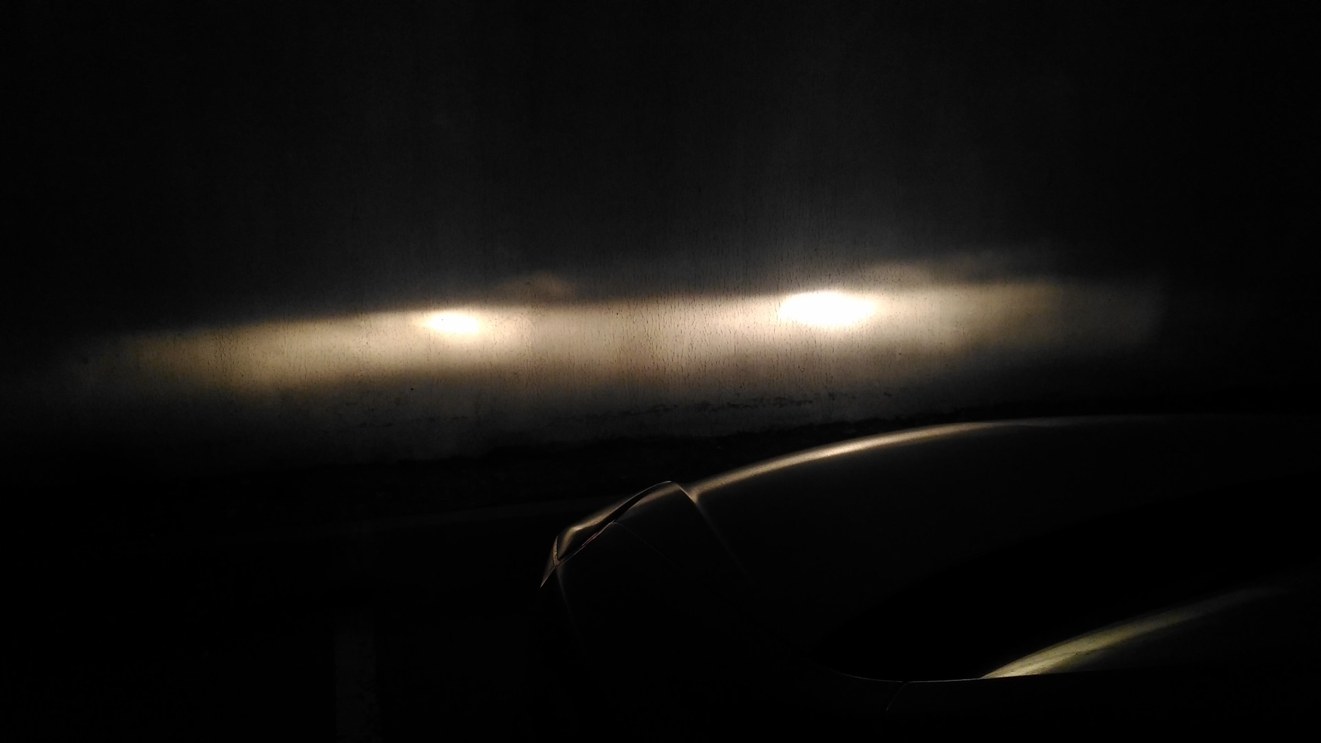

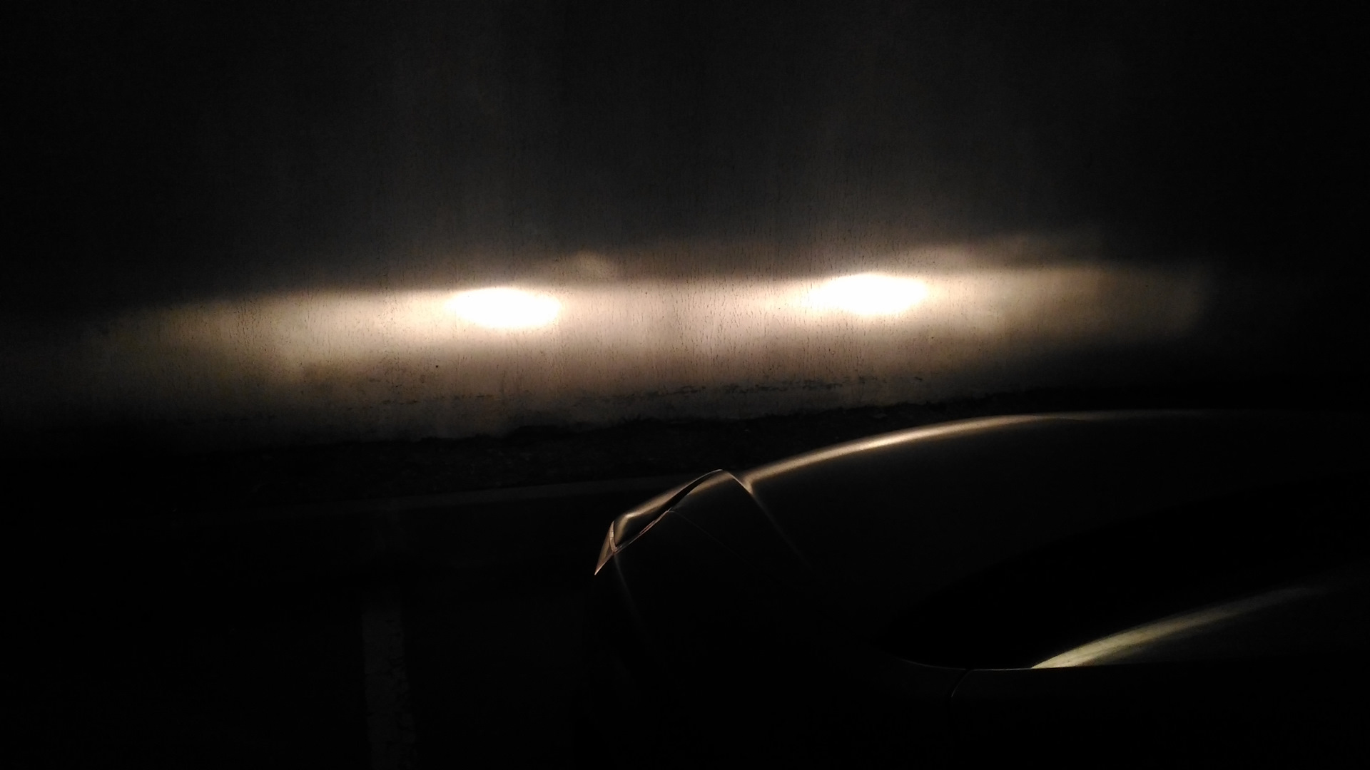

И вот результат на фото в левой фаре GE H7 55w (который ещё и +50)
В правой Osram original H18 65w
Ну и далее обе H18

И кто будет на дороге фару разберать чтобы доказать что там другая лампа? Бред ваше!
Вряд ли кто-то полезет проверять, но автор утверждал, что это 100% законно. Я ему заметил, что это не так.
Строго говоря засветы выше СТГ стали больше, и не факт что они укладываются в регламент, могут слепить встречку.
Примерно в 5 раз больше слепит встречку.
Каким образом? Или на фотографиях не видно СТГ?
Засветы выше стг катастрофически огромны. На них есть строгий норматив.
Какие засветы? СТГ для того и есть, чтобы не было засветов… Лампа конструктивно 1 в 1 H7 спираль ровно на том же месте… Засвет на обочину обязан быть для освещения знаков… Откуда засветы на встречку? Есть измерения?
Нет там засветов ни каких, лампа 1в1 как н7
Разница лишь в мощности
А стг одинаковая

Артикул?
PY26D-1 или 64180L
Mikola1974
Артикул?
Osram 64180L
